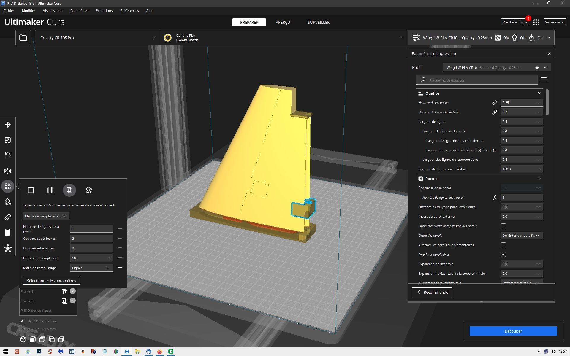

Funboard29 Posté(e) Décembre 30, 2022 Partager Posté(e) Décembre 30, 2022 (modifié) Bonjour, Je suis nouveau ici, bien qu'ayant effectué ma présentation je ne connais pas les us et coutumes du forum. Donc n'hésitez pas à me reprendre si je ne suis pas dans les clous. J'utilise mes imprimante à 99% pour le modélisme et plus précisément les avions avec Cura depuis un bon moment. Je n'aime pas beaucoup les algorithmes de ce soft, ils sont inefficace et les multiples contributeurs en ont fait une usine à gaz difficile à maîtriser. J'ai voulu essayer la 4.1.1 de Simplify3D, en comparaison de Cura très dépouillée, d'où le nom. J'ai été surpris de l'efficacité du logiciel ainsi que de sa sobriété. Le plus remarquable étant l'aspect des pièces imprimées, fini les approximations de Cura ainsi que des fichiers Gcode très conçis. Mais j'ai arrêté le test, trop de manque, une ergonomie déplorable. J'ai préféré attendre la V5, l'arlésienne. Lorsqu'elle à été disponible je l'ai acheté, 200$, ce qui bien sûr est beaucoup trop. Mais je n'ai pas de bateau, de résidence secondaire ou de camping car, chacun sa danseuse. Et puis le Money-Back Guarantee m'a convaincu de risquer le coup. Après l'installation j'ai choisi de découper deux éléments du P51 Addip de chez 3DLabs qui vient de sortir. Comme à chaque fois je prépare la pièce dans Cura et dans S3D en simultané. Ca me permet de comparer les poids pour caler les paramètres. C'est justement en comparant les poids que je me suis rendu compte d'un problème, S3D occulte une partie des structures interne des pièces. Ce sont dans les deux cas la première couche, vous avez la différence de poids à l'écran, 126g pour Cura, 92g pour S3D. Il va de soit que c'est inutilisable en l'état, le développeur n'a aucune réponse à apporter. Ce gars est d'ailleurs seul pour tout faire, une hérésie. C'est le client qui est béta-testeur. J'ai demandé le remboursement, on reverra ça dans quelques temps, mais je suis très sceptique. Je précise que mon avertissement ne vaut que pour l'impression des pièces d'avion qui posent des problèmes spécifiques, mais visiblement d'autre applications sont touchée. Je ne suis pas le seul à constater le phénomène. C'est vraiment dommage. Modifié (le) Décembre 30, 2022 par Funboard29 Lien vers le commentaire Partager sur d’autres sites More sharing options...

Funboard29 Posté(e) Décembre 30, 2022 Partager Posté(e) Décembre 30, 2022 Bonjour, J'anonymise la pièce, si l'admin n'est pas d'accord il vire mon fichier. A noter que les fichiers factory de cet avion, pour la première fois je crois chez 3DLabs sont au format Cura 3mf. De plus ils utilisent la technique du plugin Support Eraser Tool qui permet de circonscrire des réglages à une zone de la pièce. La V5 de S3D ne le permet que pour des couches entières. Test slicer.stl Lien vers le commentaire Partager sur d’autres sites More sharing options...

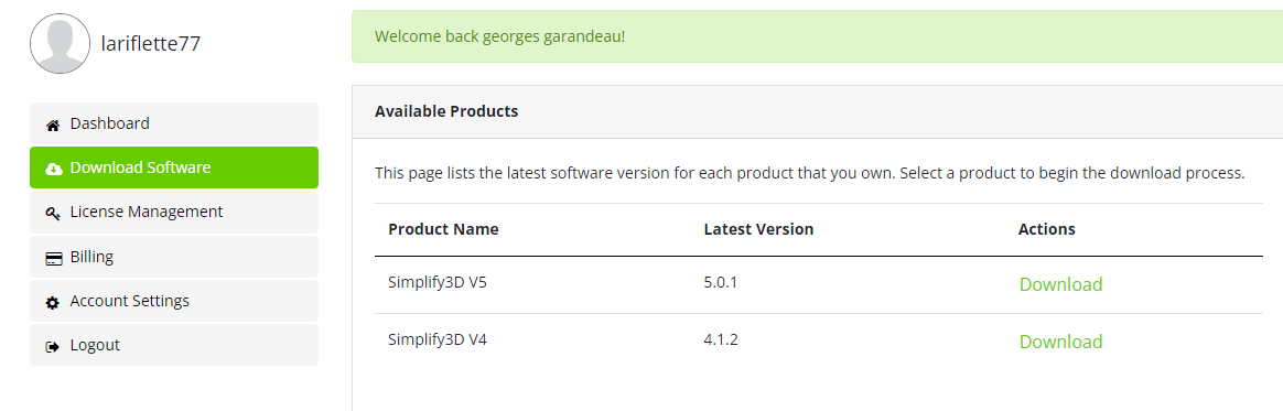

lariflette77 Posté(e) Janvier 19, 2023 Partager Posté(e) Janvier 19, 2023 Bonjour, Simplify 3D Vient de lancer une mise a jour de la version 5.0 qui passe à 5.01, certainement pour corriger certain Bug. Lien vers le commentaire Partager sur d’autres sites More sharing options...
Julien Posté(e) Janvier 19, 2023 Partager Posté(e) Janvier 19, 2023 Ici le changelog pour indiquer tout ce qui est apporté dans la 5.0.1 : https://www.simplify3d.com/products/simplify3d-software/release-notes/ Entre autres le support de la V400 et des Bambu Lab dont la P1P Lien vers le commentaire Partager sur d’autres sites More sharing options...

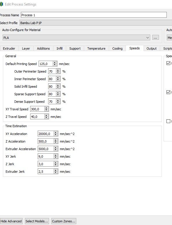

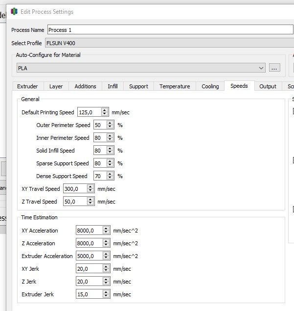

Motard Geek Posté(e) Janvier 19, 2023 Partager Posté(e) Janvier 19, 2023 @lariflette77 j'ai fusionné ton message avec le topic existant. il y a 16 minutes, Julien a dit : Entre autres le support de la V400 et des Bambu Lab dont la P1P C'est une blague ces profils... Y'a le nom de la machine, l'accélération, la forme et la taille du bed et c'est fini J'exagère peut-être mais le default printing speed est abusé pour ces machines. 1 1 Lien vers le commentaire Partager sur d’autres sites More sharing options...

Funboard29 Posté(e) Janvier 20, 2023 Partager Posté(e) Janvier 20, 2023 Te casses pas, tu prends n'importe quel profil, un standard 0.2mm par exemple une seule couche, sans couche dessus/dessous et sans remplissage. Le truc c'est de regarder l'aspect de la première couche comme mon message plus haut Cura/S3D. Tu vas tout de suite voir si c'est le même résultat qu'avec la 5.0, c'est à dire si il manque une partie de l'intérieur de la pièce ou si c'est complet comme dans Cura. En montant dans les couches tu verras si la structure interne est conservée ou si il ne reste plus que la paroi. Merci. Lien vers le commentaire Partager sur d’autres sites More sharing options...
