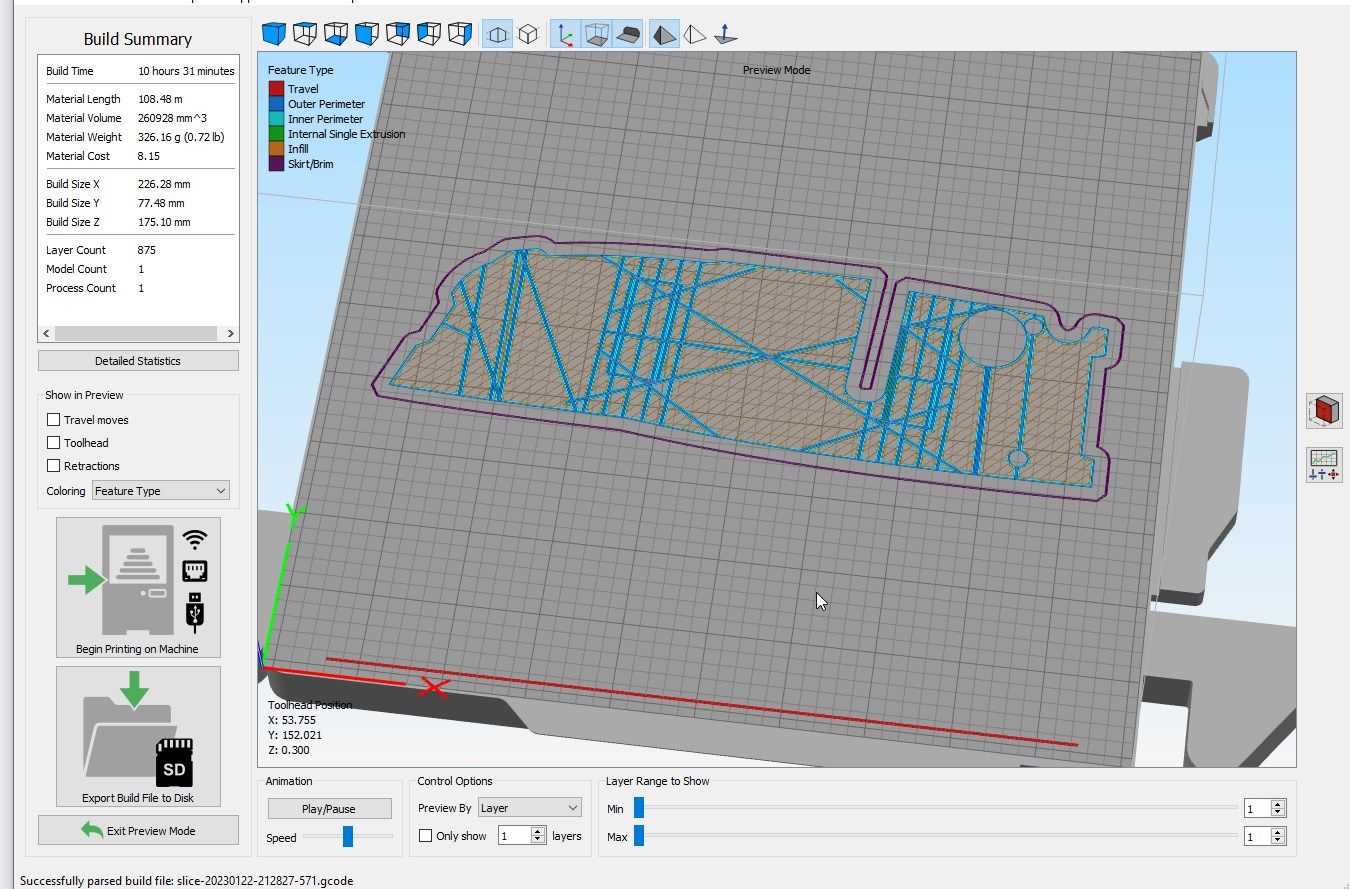

Motard Geek Posté(e) Janvier 20, 2023 Partager Posté(e) Janvier 20, 2023 Ca n'a pas l'air mieux : Lien vers le commentaire Partager sur d’autres sites More sharing options...
Funboard29 Posté(e) Janvier 20, 2023 Partager Posté(e) Janvier 20, 2023 C'est ce que je craignais, ça n'a effectivement pas changé. Je te remercie beaucoup d'avoir pris du temps pour ça. Bonne journée. 1 Lien vers le commentaire Partager sur d’autres sites More sharing options...

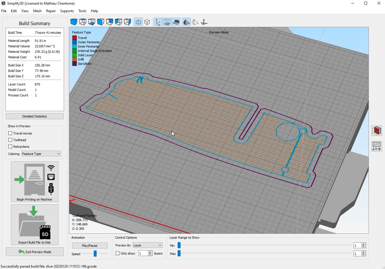

Funboard29 Posté(e) Janvier 22, 2023 Partager Posté(e) Janvier 22, 2023 Bonjour le biker, J'espère ne pas abuser de ta gentillesse. J'ai du nouveau, apparemment le bug a été résolu dans la version 5.01. "I can confirm that this issue was successfully fixed in our latest Version 5.0.1 update. There were several new options added in that release that allow V5 to work correctly with those models. After you update to V5.0.1 make sure to change the following settings: 1) Edit Process Settings > Advanced tab > change Slicing Region Repair Mode to "Alternating Fill" 2) Edit Process Settings > Infill tab > set Solid Infill Threshold Area to zero" Si ça fait l'affaire j'en serait très heureux. Merci. bonne soirée. Lien vers le commentaire Partager sur d’autres sites More sharing options...
Motard Geek Posté(e) Janvier 22, 2023 Partager Posté(e) Janvier 22, 2023 Ca a l'air mieux avec ces réglages Lien vers le commentaire Partager sur d’autres sites More sharing options...
Funboard29 Posté(e) Janvier 22, 2023 Partager Posté(e) Janvier 22, 2023 Merci beaucoup, très sympa de ta part. C'est exactement ça, manque pas un détail. Jason s'est fait aider de 3DLabs, c'est du beau travail. Je casse ma tirelire et réimprimer une aile. L'association S3D klipper est tout simplement magique. Bonne semaine à tous. 1 Lien vers le commentaire Partager sur d’autres sites More sharing options...
