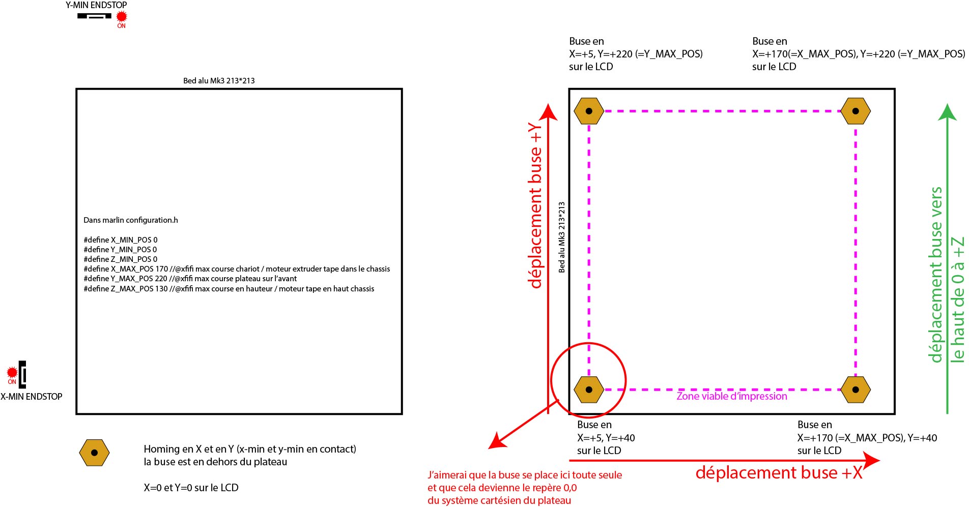

J'ai bien avancé dans les réglages. Mes axes se déplacent bien et mes endstops fonctionnent. Ma l3kv2 est réglée pour les Esteps (règle de 3).
J'ai fait un pid tuning de la hotend et du bed.
Le homing X Y et Z se fait bien et le LCD affiche X=0, Y=0, Z=0 (buse qui effleure le bed calibrée avec feuille de papier 80mg)
Cependant, je n'arrive pas à paramétrer quelque chose qui m'échappe ; c'est à dire que je veux que la buse ce place toute seule en en bas/gauche de mon plateau et que cela soit l'origine 0,0 du système cartésien du plateau. Un déplacement logique (buse) à droite serait un +X, un déplacement vers le fond serait un +Y
Un petit schéma avec des positions faites par pronterface et repetier dont j'ai relevé les coordonnées X et Y via le LCD.

quelles sont les valeurs de ces paramètres ?
// ENDSTOP SETTINGS:
// Sets direction of endstops when homing; 1=MAX, -1=MIN
// :[-1, 1]
#define X_HOME_DIR -1
#define Y_HOME_DIR -1
#define Z_HOME_DIR -1

Elle se place comme indiquée sur mon image ci-dessus (cf. partie gauche de l'image) ; c'est à dire en dehors du plateau à gauche et sur l'avant. Le plateau lui est reculé au max (y-min en contact et allumé) et chariot X au contact du x-min (allumé).
Lien vers le commentaire
Partager sur d’autres sites
Pour que le X=0 soit à l'endroit que tu veux, il suffit de déplacer ton capteur.
Attention au X_Max_Pos. Si tu décales ton capteur par exemple de 10mm, tu dois diminuer ton X_Max_pos de 10mm. Sinon la tête va buter à gauche.
Pour le Y (-18 est exemple)
#define Y_MIN_POS -18
#define Y_MAX_POS 218
Il me semble que j'avais déjà expliqué comment faire dans un de mes post.
Je le recherche...
J'ai retrouvé le post lien
Je le remets ici :
Pour ton problème de centrage, tu dois décaler ton origine Y.
Tu places le plateau en butée (avec les menus du LCD ou Repetier)
Tu avances le plateau jusqu'à ce que ta buse soit au dessus du bord du plateau. ça sera ton Y 0.
Tu notes la valeur de l'avance en Y (par exemple 18)
Dans le configuration.h du Marlin, tu modifies ces 2 valeurs :
Valeur par défaut :
#define Y_MIN_POS 0
#define Y_MAX_POS 200
Tu les modifies comme ça :
#define Y_MIN_POS -18   : l'avance en négatif
#define Y_MAX_POS 218   :  ici c'est 200 (longueur de ton plateau) + l'avance (18 dans l'exemple)
Pour vérifier, tu tapes dans la console :
G28 Y : ton plateau va en buté et ne bouge plus
G1 Y0 : tu positionnes ton plateau à l'origine du Y. Le plateau va avancer de X mm (avance) et ça sera ton origine pour le Y
j’espère que c'est clair :)

il y a 13 minutes, Helriz a dit :
Le plus simple pour le X, tu cales ton capteur de façon que ta buse soit pile au dessus du bord gauche de ton plateau.
Et tu laisses X_Max_pos = 200
Ok, j'y avais même pas pensé pour X. Effectivement c'est simple. Pour X_Max_POS, je vais vérifier la valeur en avançant à taton car le moteur de l'extruder fait 48mm et il dépasse bien de la l3kv2 et vient taper dans les vis du chassis p3steel :(

Merci @Helriz ! Ça fonctionne bien avec G1 X0 et G1 Y0 ; la buse se place bien à l'endroit voulu maintenant.
Ces commandes G1 devront être fait à la main ou bien c'est automatisé lors d'un lancement d'impression ?

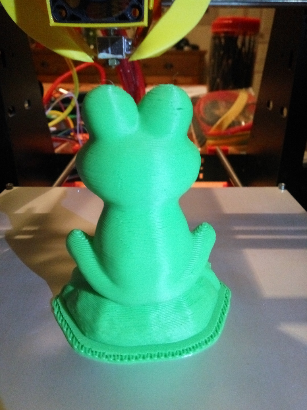

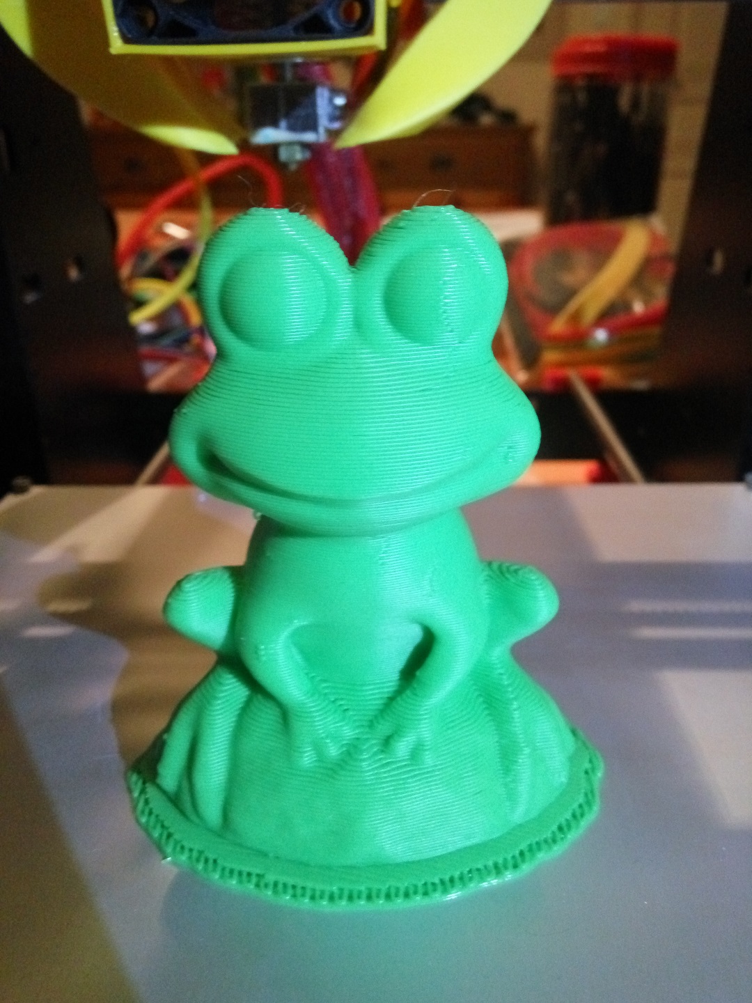

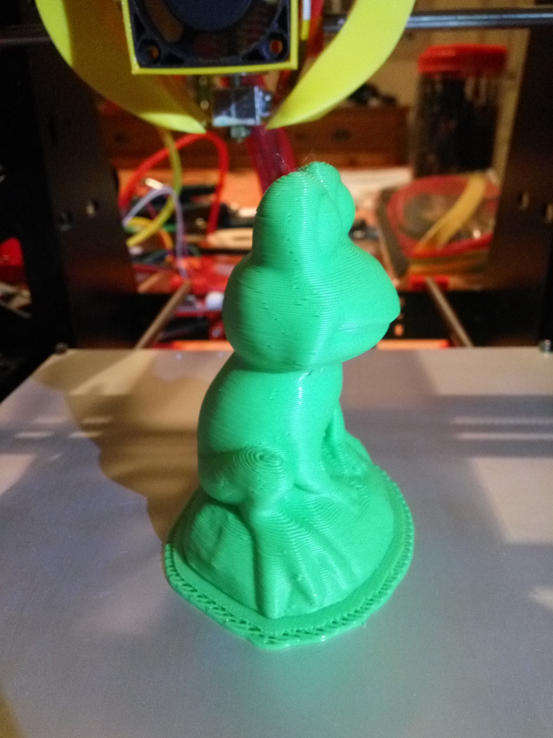

Voici des nouvelles. J'ai pu faire une impression quasi sans problème. J'ai un soucis d'adhérence sur le plateau chauffant (MK3 alu). Je crois qu'il est merdique car il fait un peu la flèche au milieu donc les démarrages d'impressions sont aléatoires. L'impression réussie (enfin je crois ! cf. photo) a peu être réalisée en faisant un raft dessous.
Ça fait 2-3 jours que j'essaie de sortir quelques chose mais en vain. Soit ça décolle, soir il y a du warping, soit un failed temp error en plein milieu !! Dingue.
Ce soir un driver 8825 (du X) m'a lâché ; pourtant ils sont bien ventilés. J'en avais en rab heureusement. Puis là, j'ai la sonde de température du plateau qui est tombé en panne (valeur bizarre...)
Je possède un verre borosilicate ; pensez-vous que je puisse le mettre dessus le MK3 alu sans soucis pour que ça soit plan ? Ça sera aussi efficace pour la température ?
Je vais me faire un stock de sonde 100K pour hotend et plateau...
Impression en 0.4mm (pour le gamin :) )

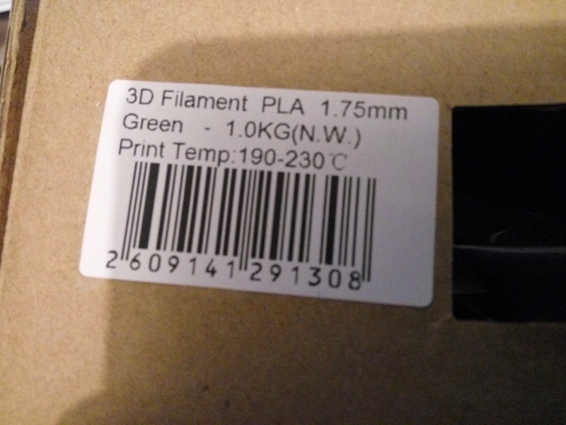

il y a 34 minutes, xfifi a dit :
Tu ne précises pas le matériau que tu tentes de printer
Il est certain que si tu print directement sur l'alu ... ça va pas le faire.
il faut au moins du scotch 3M ... Buidtak... kapton .. ta feuille de verre ...

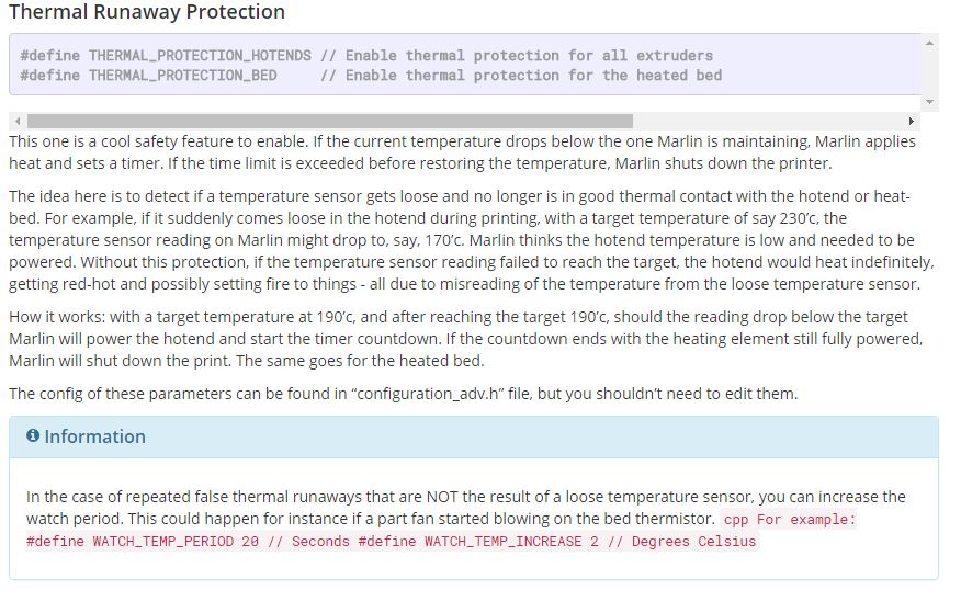

C'est un réglage de sécurité dans marlin ... cette valeur peut etre ajustée à la marge
Mais cela peu aussi dépendre de la température ambiante ou est ta machine

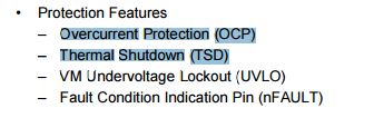

Je ne pense pas que cela soit dû a un problème de température ... les DRV sont protégés contre cela et aussi contre les surintensité !! ;)
590251fac781e_2017-04-2722_17_20.jpg.1b1e2d14543f554fac5b153b669355f9.jpg CQFD (il faut passer des mythes aux réalités ^^)
Par contre il ne supportent pas du tout que l'on leur suppriment ou ajoute leur charge (le moteur) lorsqu'ils sont sous tension ni d’être montés à l'envers ... destruction immédiate.
Tous mes DRV sont sans ventilation et les seuls qui ont dégagés ... l'ont été suite à une fausse manip de ma part  ;) (faut aussi les reconnaitres)
Par contre ils sont equipés  de bons dissipateurs

il y a 12 minutes, La Bidouille a dit :
C'est du PLA que j'avais acheté chez grossiste3d.com il y a un bout de temps. La grenouille a été printée en 0.4mm et 210°c avec.
Ok merci. Je vais vérifier ça. L'imprimante est dans une pièce à température ambiante 20°c (le séjour pour le moment).
