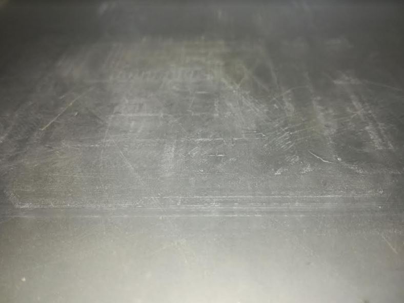

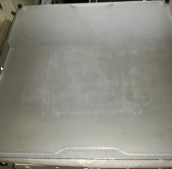

J'utilise le mien depuis début décembre donc 6 mois et plusieurs kg de filament et quelques centaine de piece
59032f39241d8_2017-04-2813_53_03.jpg.49fb7127f32305beeb335378297d3659.jpg59032f40c8a34_2017-04-2813_53_35.jpg.2a1f98023d929cdf3b5becb88e983ab1.jpg
Ramener au prix d'un buildtak, qui reste un produit fragile, je pense que cela revient moins cher sur le long terme.
Je calcul cela aussi en "nombre de point crise de nerfs"....qui baisse fortement suite au pièce loupées qui est relativement faible (cela arrive mais essentiellement à cause de réglages pourris à la base).et de temps gagné (ou pas perdu ... c'est selon)
Pour de l'abs par contre je repasse sur la plaque de verre... car je trouve que cela accroche limite trop fort ... mais je ne suis pas catégorique ... je fais très peu d'abs.
Perso je l'ai pris sans le cadre .... donc pas d'avis sur l'aide que cela peut apporter.
il y a une heure, xfifi a dit :
Y-a-t'il une incidence sur la montée en température du lit chauffant que je trouve déjà assez longue au passage malgré un pid tuning ?
Le PID n'a absolument aucune incidence sur le temps de monté en température.... pendant cette monté le courant est envoyé plein pot jusqu'à quelques degrés avant la température de consigne
Le PID est simplement un lissage des écarts des températures cibles une fois celle ci atteinte... pour éviter entre autre des écarts/oscillations trop important de celle ci.
Perso j'attends toujours quelques minutes de plus pour que la chaleur soit bien repartie dans tout le plateau et dans l’éventuelle support (fleks...verre..).
En effet la température renvoyée n'est jamais que celle à proximité immédiate de la sonde/thermistance ... donc ne prends absolument pas en compte les bords de celui ci par exemple (le même principe qu'en cuisine en fait ... cramé dehors et froid à l’intérieur... des fois )

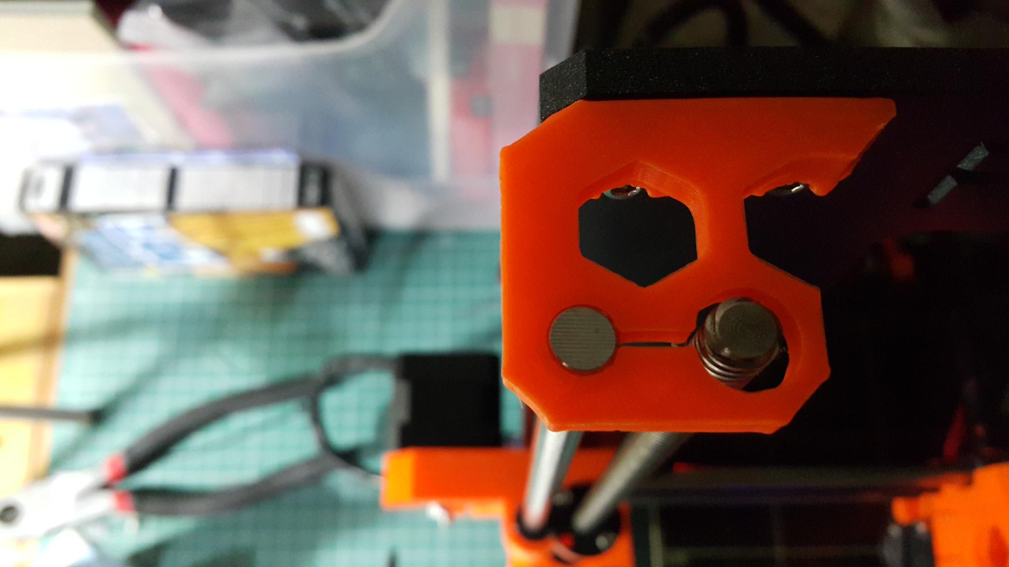

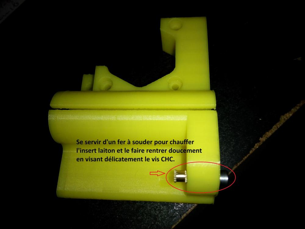

Pourrais tu m'indiquer le lien vers les fichiers stl de ces 2 photos?
Pour faire fonctionner l'axe 2. j'ai remarquer que tu avais 2 barres de 8mm, similaire a ce que j'ai
merci

Malheureusement j'ai pas l'impression. Le mecanisme de droite est different 2 pieces sur la photo (notamment pour le roulement de la belt, contre 1 seul sur ce thingiverse
J'ai essayé plusieurs impressions de modeles differents et j'ai sois un probleme d'espacement sur entre les 2 barres, soit un probleme avec la T nuts, qui n'entre pas dans le mecanisme. J'imagine que j'ai donc tjrs pas trouver le bon. Par contre celui sur la photo semble fonctionner 😉

il faut prendre le morceau de droite ici https://www.thingiverse.com/thing:1036871
Le précédent lien est une version modifiée du kit toolson pour pouvoir monter de tige trapézoïdale, donc ça doit fonctionner

Ces 2 parties sont des pièces modélisées personnelles que j'ai jamais posté sur thingiverse. Je remets la main dessus et je te dis ça.

Celui que xfifi utilise a l'air parfait 😉
Lien vers le commentaire
Partager sur d’autres sites
il y a 1 minute, xfifi a dit :
haaaa super merci beaucoup!!
