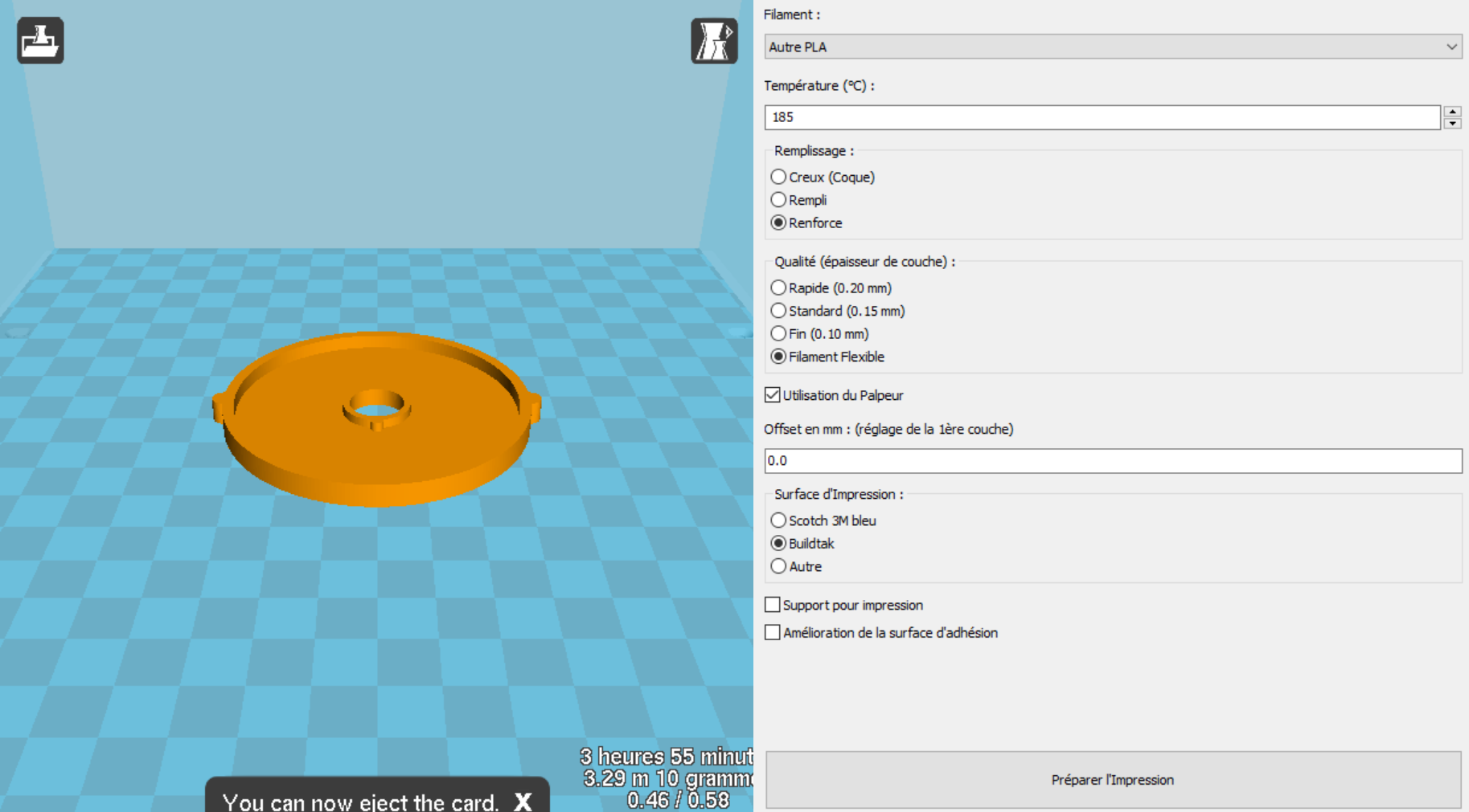

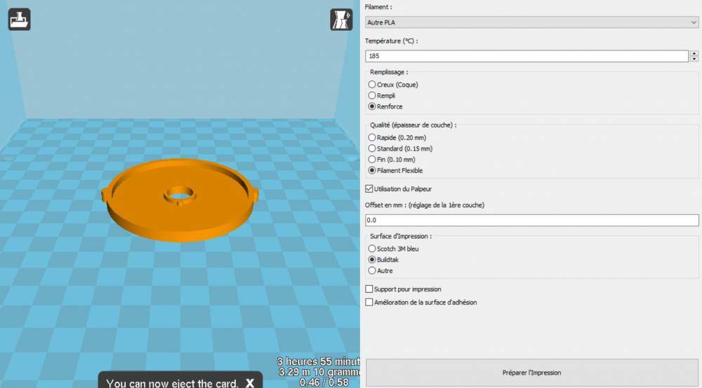

thierry ddd Posté(e) Octobre 9, 2016 Auteur Partager Posté(e) Octobre 9, 2016 le fil est de marque accreate, que j'ai pris chez selectronique. sur ce site il préconise température entre 180° et 220°, alors que sur la boîte c'est entre 170° et 190°. je l'ai testé sur une dagoma discovery 200, entièrement d'origine, j'avais quelques craintes avec le tube entre la buse et le moteur qui fait quand même près de 80 cm. mais tout c'est bien passé le fil ne s'est jamais bloqué. la pièce à réalisé est une membrane de pompe à air qui est normalement en caoutchouc. je l'avait déjà tenté avec du fil flexible mais ça c'est avéré trop rigide. le logiciel utilisé est cura by dagoma, l'imprimant, une dicovery 200 d'origine, le support un builtak de chez Dagoma. le résultat est très bien, mais je pense que le débit du fil devrait être plus important, des trous sont apparu dans le plat de la membrane mais l'éssentiel est que l'étanchéité est correct. la flexibilité est plus importante que le fil flexible, mais moins importante qu'un élastique du commerce. il se travail comme du flexible classique, mais est plus facile à décoller du builtak que le fil flexible (j'ai déchiré la première pièce faite en flexible en essayant de la décoller ) mais colle suffisamment pour l'impression. 1 Lien vers le commentaire Partager sur d’autres sites More sharing options...
thierry ddd Posté(e) Octobre 12, 2016 Auteur Partager Posté(e) Octobre 12, 2016 2ème test, comme il me faut deux pièces, le lendemain je lance la deuxième impression, et là, surprise le fil se bloque et s'enroule dans l'extrudeur. mais j'ai résolu le problème je l'expliquerai dans l'espace des Dagoma. j'ai donc lancé l'impression de la deuxième pièce, tout c'est super bien passé, et les défauts du à (je pense) un trop faible débit du fil à totalement disparu pourtant je n'ai pas changé les réglages. donc l'impression terminé, je suis tout exité, ça marche, mon boss va être content j'ai les membranes qu'il ne trouve nul part, je commence à décoller la pièce du builtack et là commence les emm.... , pas moyen de le décoller, après une heure de forcing j'ai à peine décollé la moitié de la pièce. quelqu'un connaîtrait il une bonne méthode? Lien vers le commentaire Partager sur d’autres sites More sharing options...
