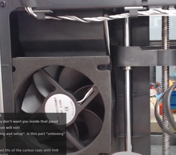

Je me demandais si c'était possible d'acheter et monter le filtre de la X1 sur la P1P ?
Vu que je vais fermer ma P1P afin de faire de l'ABS/ASA, et que la structure est la même que la X1, est-ce qu'il manque juste le filtre ou d'autres éléments ?

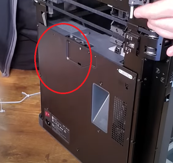

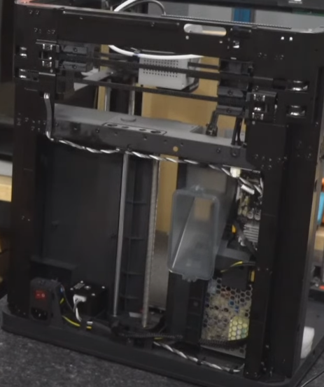

Alors de ce que j'en vois, l'emplacement est là, mais étant donné qu'il n'y a pas de ventilateur qui extrait l'air de la chambre contrairement à la X1, j'ai l'impression que cet emplacement ne sert à rien (probablement les mêmes pièces plastique que la X1 pour économiser lors de la production).
Voilà l'arrière des imprimantes, P1P à gauche et X1-C à droite (issues des lives d'unboxing ici pour la P1P et ici pour la X1-C, je les ai mis au bon timestamp si besoin)

Autre élément qui confirme ça, sur leur shop le filtre est marqué comme exclusif pour la X1. J'étais persuadé d'avoir vu la vidéo de quelqu'un qui ouvrait la trappe sur la P1P mais impossible à retrouver.
Merci pour avoir fait la recherche !
Oui j'avais vu pour le filtre sur leur shop. Si c'est juste un ventilo à ajouter, ça pourrait être facilement faisable pour autant qu'il y ai une connexion disponible sur la P1P.

Non, malheureusement ça c'est le ventilateur qui souffle l'air sur la pièce durant l'impression, et non pas le ventilateur qui extrait l'air derrière avec un filtre à charbon actif.

C'est plus compliqué que ça car en plus du ventilateur il faut faire une ouverture pour permettre le passage de l'air, car l'arrière de l'imprimante est fermé à l'endroit où se trouve le filtre à charbon et où se trouve le ventilateur sur la X1.
