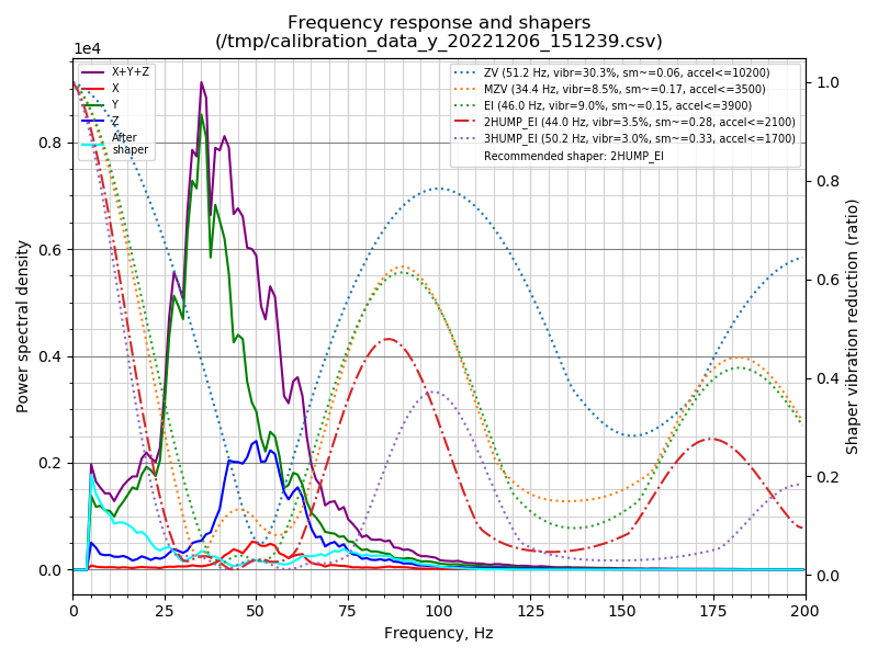

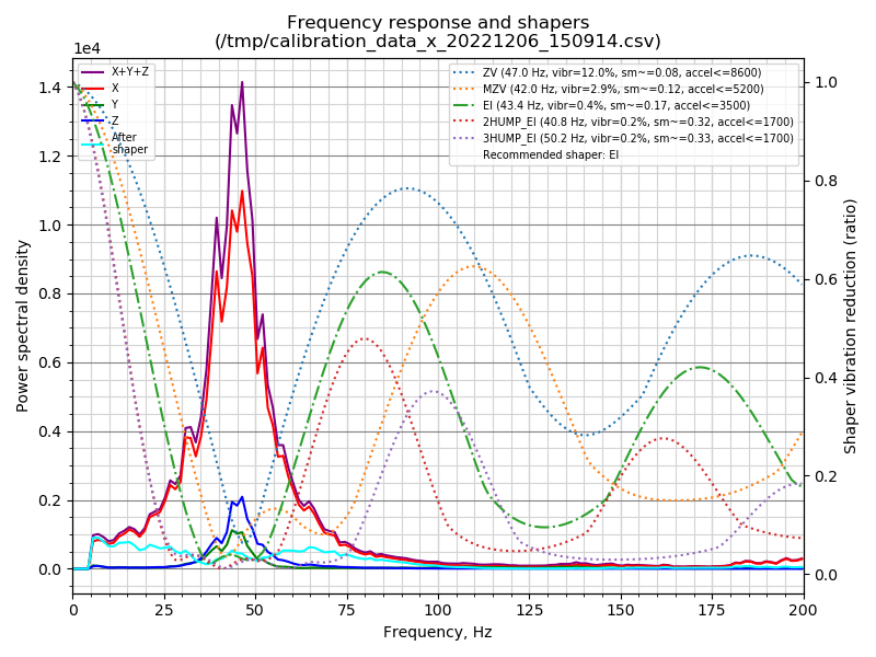

Le meilleur moyen est d'utiliser l'input shaping qui en plus de trouver les fréquences de résonances et quel modèle appliquer pour les compenser affiche les accélérations «maximales». Ça dépendra de chaque imprimante et de l'endroit où elle est placée.
Pour ma E3S1: max_accel: 2500 (je peux utiliser jusqu'à 3500 mais la bête gigote pas mal 😄 )
Les graphiques obtenus à partir des fichiers .csv lors de l'input shaping pour chaque axe, affichent en haut à droite pour chaque «modèle» (zv, mzv, ei, …) la fréquence, le pourcentage de vibrations, l'adoucissement à mettre en œuvre et l'accélération maximale (recommandée mais pas forcément à appliquer).
shaper_calibrate_x_20221206.png.2561e703dd239359d449b63050f88721.png  shaper_calibrate_y_20221206.png.d84a24d08dc3d151891c776969449a5b.png
L'Ender3 S1 étant ce que les anglo-saxons dénomment «bed slinger» (cartésienne dont le plateau se déplace sur l'axe Y), l'accélération «maximale» avec le modèle 2hump_ei pour Y est de 2100, pour l'axe X avec le modèle ei 3500, j'ai coupé la poire en deux et régler l'accélération maximale dans [prinbter] à 2500 (Klipper ne permet pas (actuellement) de paramétrer des accélérations indépendantes pour X et Y.
Modifié (le) par fran6p
il y a 56 minutes, fran6p a dit :

On en dit tous 😉 mais non, ce que fait la SonicPad c'est d'appliquer le modèle de compensation et la fréquence en toute fin du fichier printer.cfg ( #*# <---------------------- SAVE_CONFIG ---------------------->) mais il ne modifie pas le paramètre max_accel de la section [printer], c'est à l'utilisateur de le faire (ou pas) en fonction des données issues du test.

Alors si je comprend bien dans mon fichier printer.cfg je dois modifier certaines valeurs qui me sont recommander ?
Ce qui me donnerai :
shaper_type_x = mzv
haper_freq_x = 72.4 Hz
shaper_type_y = mzv
shaper_freq_y = 47.8 Hz
En revanche je capte pas pour "accels", c'est normal d'avoir 20400mm/s^2 ? 😅
Modifié (le) par zalman91
J'ai calé l'accélération sur 2500, la moitié préconisée par le résultat du test d'accélération.

Alors j'ai bien 2 fichiers .csv mais pour moi les logs que j'ai récupérer sont plus parlant, je pige quedal la 😅 et je comprend pas comment faire un graphique avec sa 😗 mais bon a la limite je m'en fou, ce qui compte c'est de comprendre (un minimum lol). Mais alors pourquoi prenons nous que le résultat du Y pour configurer le max_accel dans klipper ? et pourquoi avont nous donc aussi d'autres  paramètres de l'input_shaper dans la section [printer] ? ceux de la section SAVE_CONFIG sont ceux utiliser par default ?
Sinon pour le max_accel en gros il me recommande 6700 mm/s^2 MAX mais après faut que j'affine en descendant.

Il y a 2 heures, zalman91 a dit :
En fait ça dépend de l'imprimante 😉
Pour ton Ender5, les valeurs d'accélérations maximales doivent être à peu près semblables. Pour mes imprimantes de type «bed slinger» (le plateau (lourd) sur l'axe Y ne peut pas subir les mêmes accélérations que la tête sur l'axe X; Klipper ne sait pas (pour le moment) gérer différemment les accélérations par axe, c'est le même paramètre pour X et Y donc on prend l'accélération la moins élevée des deux axes (pour une «bed slinger», pour une Ender5 ou mieux une CoreXY, la tête utilise les deux axes pour se déplacer).
Pour obtenir le(les) graphique(s) à partir des fichiers .csv, il faut utiliser la ligne de commandes (en ssh donc) et le fichier python «calibrate_shaper.py».
Saisir la chemin complet de ce fichier python:
  • /usr/share/klipper/scripts/calibrate_shaper.py,
  • un espace,
  • le chemin complet où se trouve le fichier .csv,
  • un espace,
  • l'option -o,
  • un espace,
  • le chemin complet (avec le nom du fichier d'extension .png)
  • et finalement valider en pressant ENTRÉE.
Laisser le temps que le fichier .py mouline le tout et obtenir dans la section des fichiers de configurations, le(les) graphique(s)… Contempler ce(ces) beau(x) dessin(s) et rester béat devant les merveilles de la technologie 😄.
