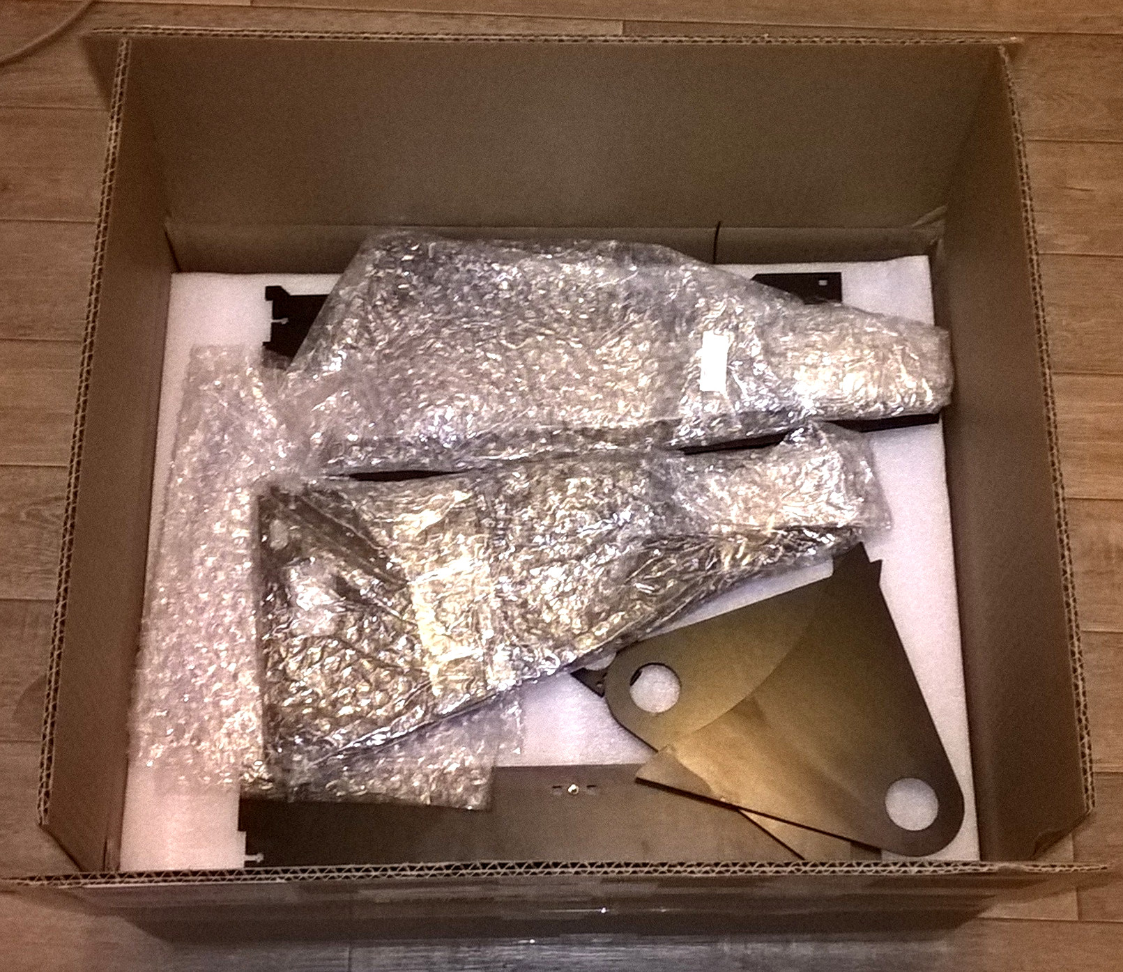

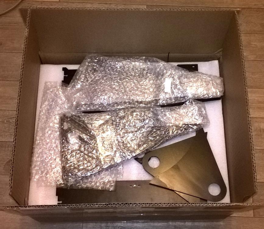

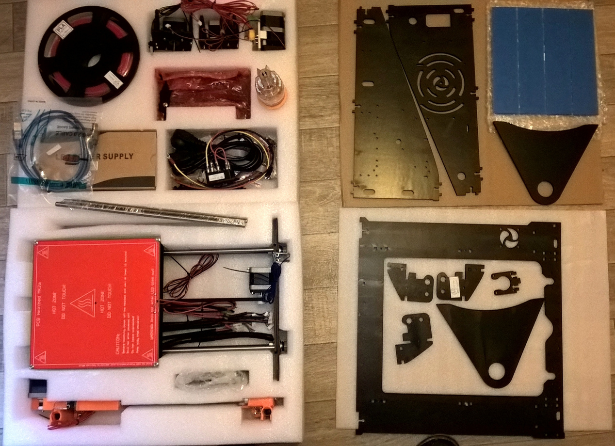

Ca y est elle est là ... juste devant moi, en kit.
WP_20161011_11_27_04_Pro.jpgWP_20161011_11_28_55_Rich.jpgWP_20161011_11_29_53_Rich.jpg
Je suis tout content.

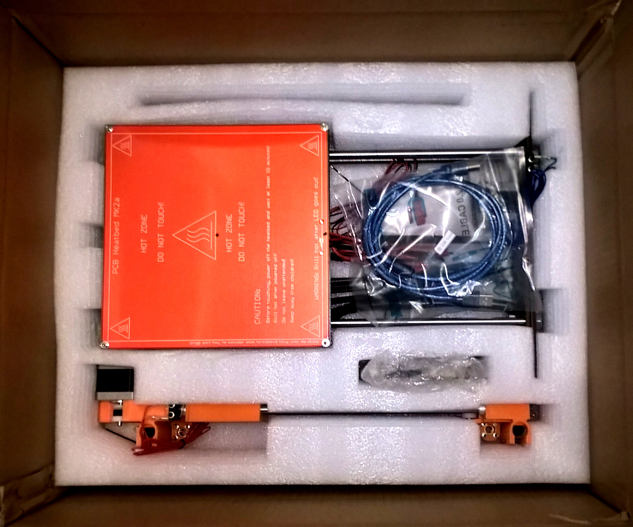

Hop je commence à déballer, certaine partie sont déjà monter, c'est cool ... mais ...
Mais j'ai pas les instructions pour monter le reste.
Je ne les trouves nul part sur internet.
Ca commence bien.
C'est ma première fois, alors je suis un peu timide et hésitant.
Bon sinon le paquet est propre, carton épais, les pièces fragiles sont protégés par des mousses plastiques.
Certaine pièce sont en bois (en noir).

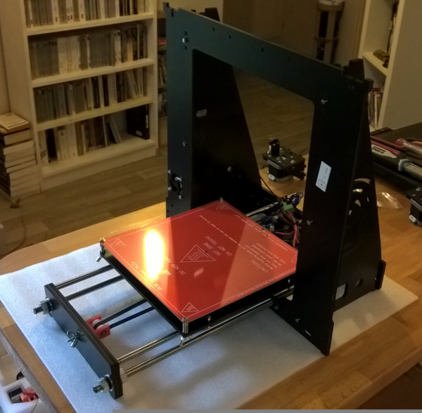

Le chariot du plateau et le plateau chauffant sont montés. (Z je crois)

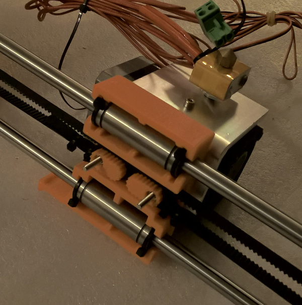

L'axe X est également près monté, mais l'extrudeur est à part.

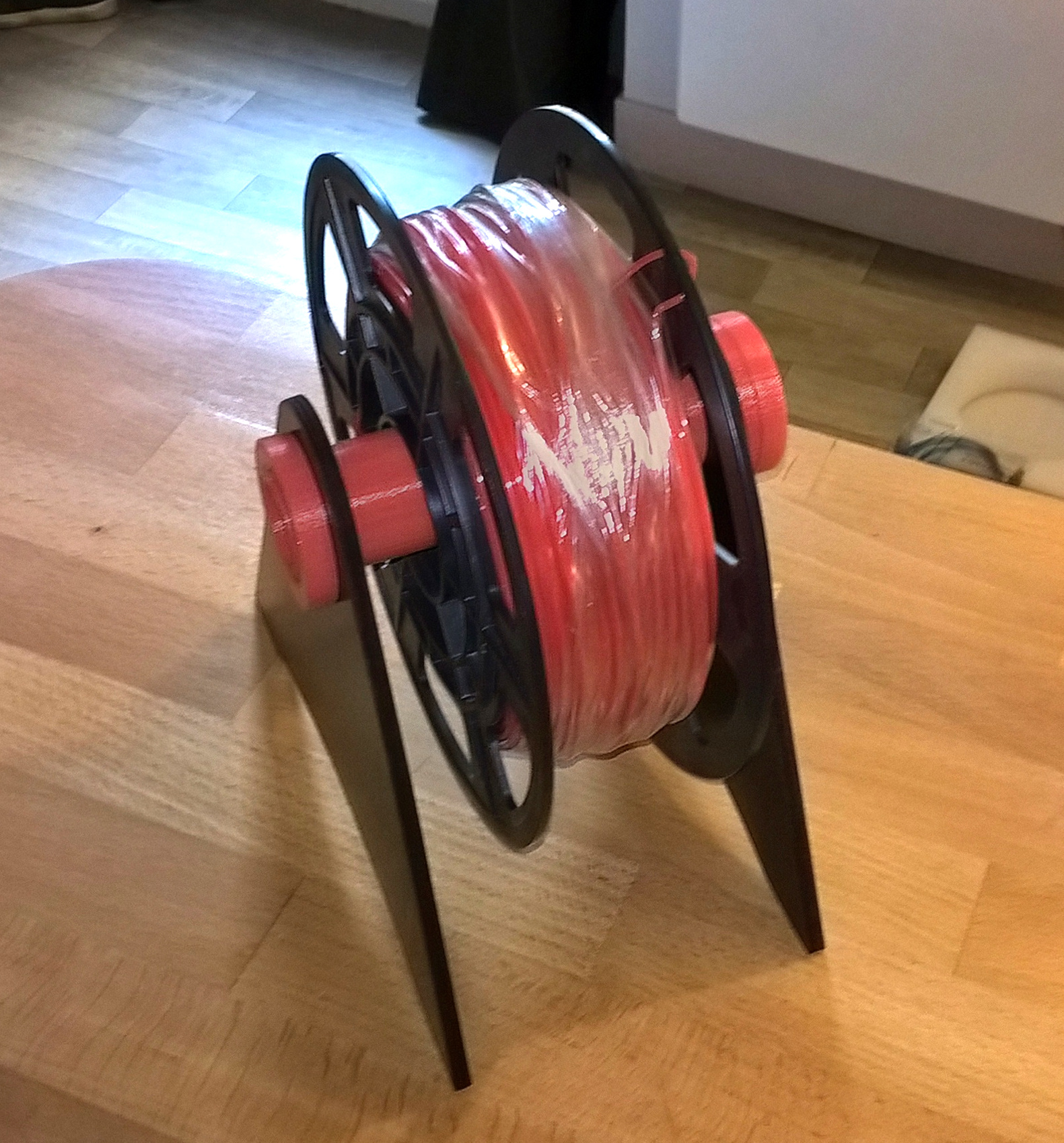

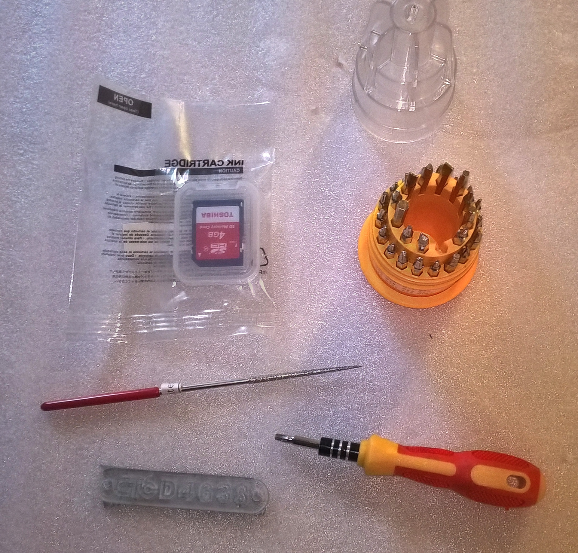

Il y a un petit support pour une bobine.

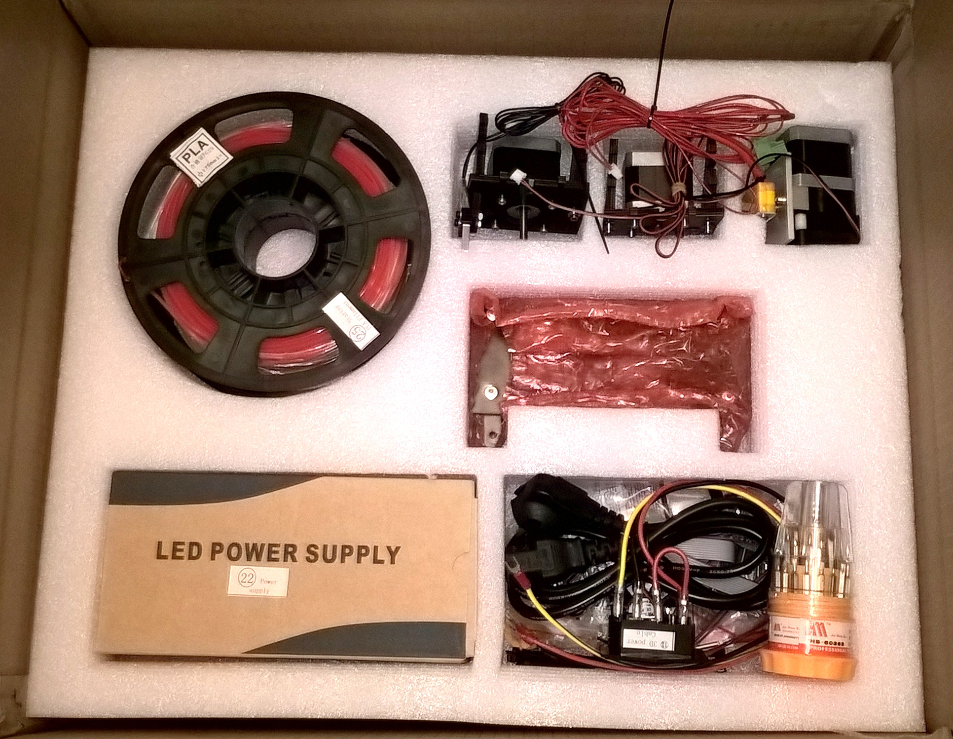

Un tournevis de précision avec plein de petite tête bien pratique, une petite lime, une carte sd 4go.
Et ça ma fait rire, une petite plaque plexi, avec le numéro de série dessus.
Bon je vous tiens au jus pour la suite.

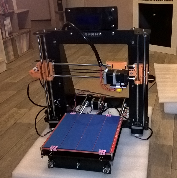

J'ai trouvé les instructions.
http://www.k-upload.fr/afficher-fichier-2016-10-11-19b34bc4ediy.pdf.html
(désolé pour le lien de dl pourris)
C'est pas exactement les bonnes instructions, mais on s'en sort.
Il faut se persuader que non ! Il ne manque pas de pièce.
A part cette recherche d'instruction, j'ai n'ai pas eu de problème de montage.
J'ai du agrandir quelque trous avec la lime fournis.
WP_20161011_13_03_56_Rich.jpgWP_20161011_13_04_28_Rich.jpgWP_20161011_13_15_06_Pro.jpgWP_20161011_13_37_02_Pro.jpgWP_20161011_13_37_20_Pro.jpgWP_20161011_17_23_46_Pro.jpgWP_20161011_17_24_09_Pro.jpgWP_20161011_17_24_22_Pro.jpgWP_20161011_17_24_30_Pro.jpgWP_20161011_17_24_59_Pro.jpg

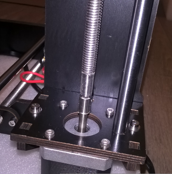

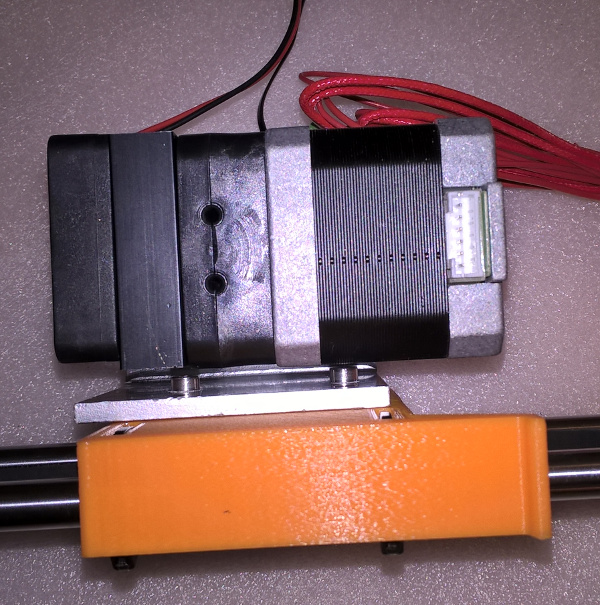

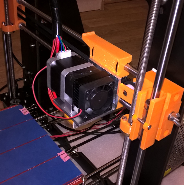

Je suis quand même assez surpris par ce système de fixation.
Le bois fait 5 mm d'épaisseur.
A un endroit au moins _que j'ai plusieurs fois monté et démonté_ le bois à légèrement éclaté et j'ai du modifier un peu en ajoutant une rondelle.
On verra à l'usage.
Mais le système de fixation des moteurs sur les axes z, là j'en reviens pas.
C'est un tube en plastique entrée en force ???

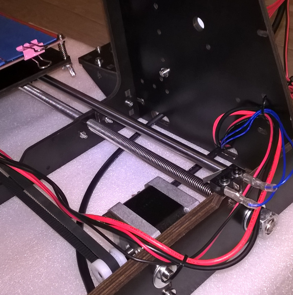

J'ai reçu la mienne hier, mais il y a eu de la casse.
 - Un coin du support plateau cassé, réparation avec 2 plat en alu.
- la structure pour le plateau complètement tordu, desserrage de tous les écrous et remise d'équerre.
- j'ai retourné les 2 moteurs Z de façon à ne pas voir les câbles.
        J'en ai profité pour changer les vis par des + longues avec une rondelle. Le bois était marqué.
- J'ai aussi été surpris par les coupleurs !  à voir à l'usage
- Je n'ai pas fini le montage...peut-être d'autre surprise à venir :)

J'ai moi aussi un problème technique.
L'une des tiges fileté est mal fileté et l'autre ... aussi, mais moins.
J'arrive à la faire fonctionner avec une seul tige fileté, mais bon, je pense que le résultat ne sera pas à la hauteur.

Pour les tiges de l'axe Z ce n'est pas trop grave, c'est sur à cela est chiant mais pour une machine a ce prix, il fallait bien s'attendre a des problèmes...
Après tu as de la "chance" car ce n'est pas un truc très coûteux ! Tu peut facilement les remplacée par des tiges de casto ou des trapézoïdale, je te conseil également de remplacer les coupleurs je ne suis vraiment pas sur de leurs efficacité !

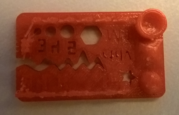

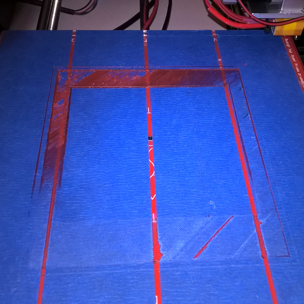

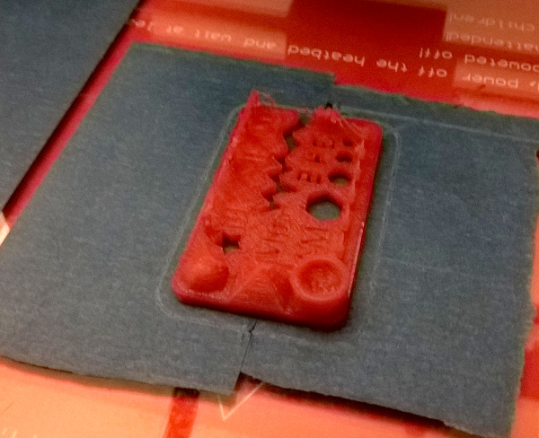

Bon et cette première impression.
Celle si-dessus, c'était une blague, je voulais juste voir si l'extrusion fonctionner.

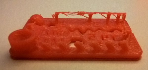

La vrai première c'est ce "stress test"
WP_20161012_13_11_45_Pro.jpgWP_20161012_21_39_24_Pro.jpgWP_20161012_21_42_37_Pro.jpgWP_20161012_21_43_07_Pro.jpg

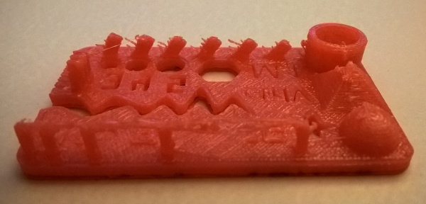

Brute d'impression.
Les photos comme souvent font apparaître les défauts, mais pour l'avoir entre les mains, c'est vraiment bien.
Si toutes mes impressions sont comme ça, je suis satisfait.
Bon mais c'est pas parfait malgré tout.

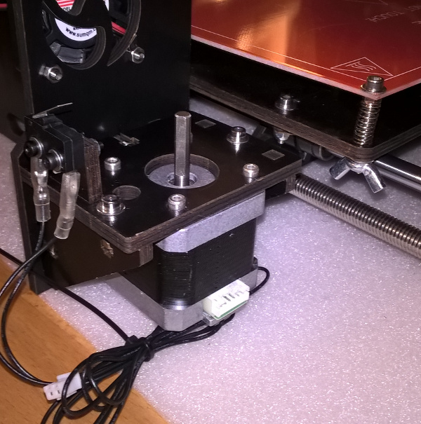

j'ai une inversion de l'axe y, j'ai pas encore trouver ou et comment régler ce problème.
l’auto-home, force les moteurs en bout de course pendant plusieurs secondes, c'est très bruyant et très inquiétant.
Mon Z est systématiquement mal régler, mais bon, avec un seul moteur, pour l'instant je m'inquiète pas.
Je trouve mes moteurs assez bruyant pendant l'impression et j'ai la sensation que plus ça monte plus c'est sonore.
Et j'ai des vibrations que je n'ai pas encore localisé.

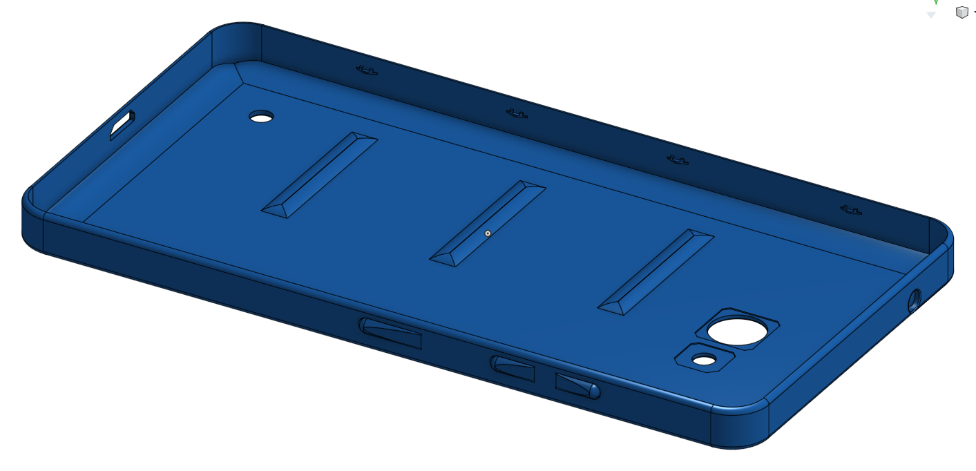

Voilà, sinon je suis en train d'imprimer mon deuxième objet ( je vais finir par les numéroté :) )
C'est une coque pour lumia denim, que j'ai modélisé moi même.
Avec des boutons flexibles, des trous pour le jack et l'USB, et des bitonios pour la fixation.
2h10 en 0.1
J’espère que tous va bien ce passer.

Il y a 11 heures, lipki a dit :
Ton fin de course est bien connecté (est t-il de type NO ou NC) ? Est-il du bon coté ?

Quand il fait l'auto home, il va a l’opposé des fins de courses sur les axes X et Y.
Je ne sait pas de qu'elle type il sont.
Mes branchements sont comme dans la notice.
J'ai trouvé un réglage logiciel pour l'axe y.

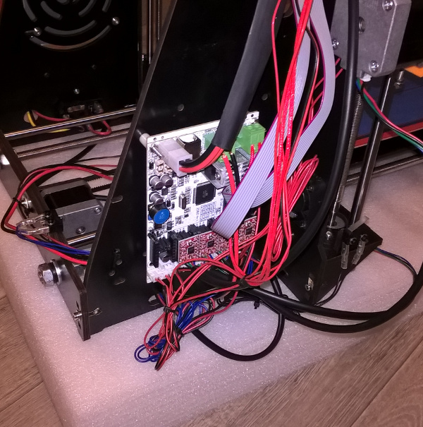

Je vois pas comment je pourrais mal brancher les moteurs.
Les câbles était soudés dans la boite et les prises on des détrompeurs.
Même en voulant les brancher à l'envers je pourrais pas ....
Du coup je les ais branché à l'envers :D ... avec l'aide d'un cutter.
Et le résultat me plaît déjà plus.
Mon 0,0,0 est à gauche, devant, en bas.
Et mes stops sont du coup tous des MIN
l'auto home ne fait plus craquer les moteurs.

Merde ta raison.
Et le schéma que tu a posté le montre bien.
J'ai inverser X et Y.
