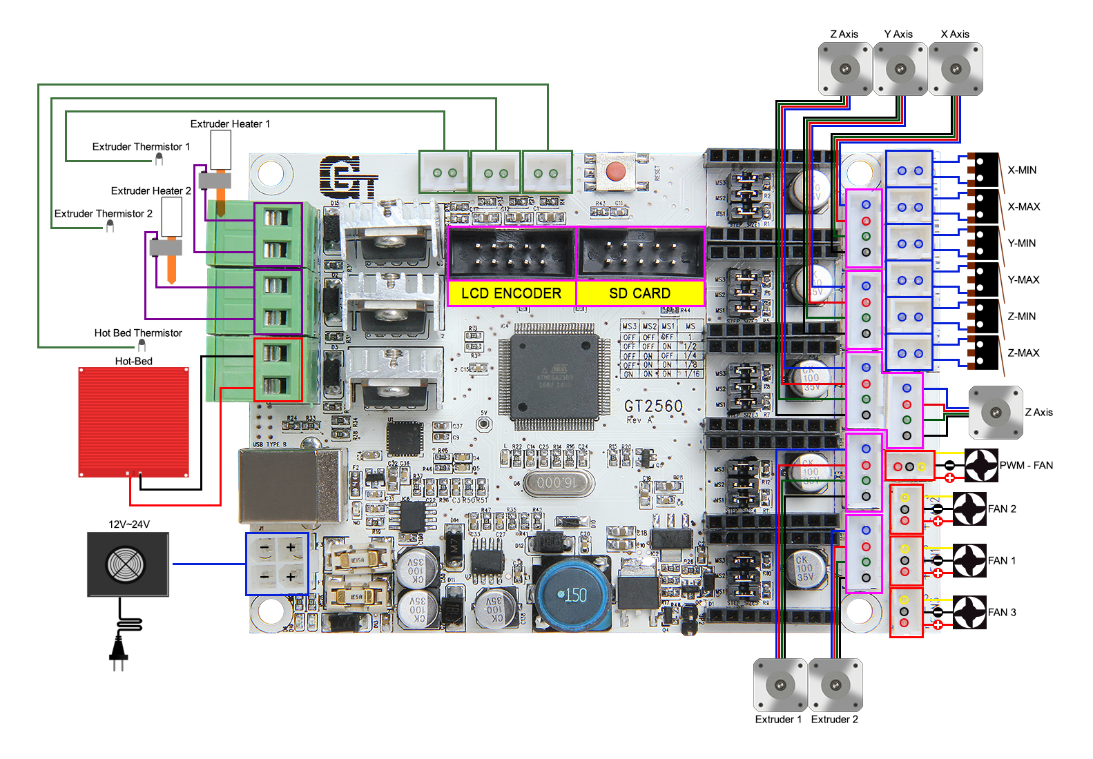

Pour ceux qui ont installé un ventilateur sur le port pwn, pouvez-vous me confirmer si les branchements ci-dessous sont corrects ? J'ai comme un doute car ils diffèrent des branchements des 3 ports ventilos "classiques"... merci :)

Bonsoir,
Oui le port PWN est bon tu as trois fiche par défaut, pourquoi tu utilises pas le fan 3 ?

J'avais posté oui c'est sur pwm_fan qu'il faut branché le ventilateur de pièce.

le pwn c'est pour le ventilateur de buse, ca permet qu'il ne tourne pas h24 mais que quand nécessaire apparement.
Je suis étonné de la disposition des pins "+", "-", et "controle" sur le schéma que j'ai posté au dessus, car c'est comme les autres port, mais tourné à 90° dans le sens "horaire" alors que sur ma carte le port est tourné en sens "anti-horaire" par rapport aux autres...

Retourne ta carte si tu veux être sur pour le + - ctrl c'est imprimé derrière pour être sûr.

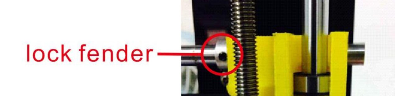

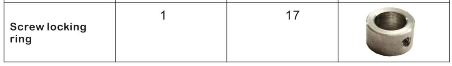

de mon coté je suis à la recherche de bague d'arrêt mais impossible à trouver sur banggood.

Tu peux en trouver sur ebay/amazon des pièces comme ça mais c'est pas forcément donné je trouve :/
Sinon j'ai vérifié en regardant derrière la carte mère, et le schéma est bien faux comme je le soupçonnais, enfin sur ma carte en tout cas pour le port pwm, j'ai bien, du haut vers le bas : +, -, s et non pas s, -, + comme indiqué sur le schéma du dessus
