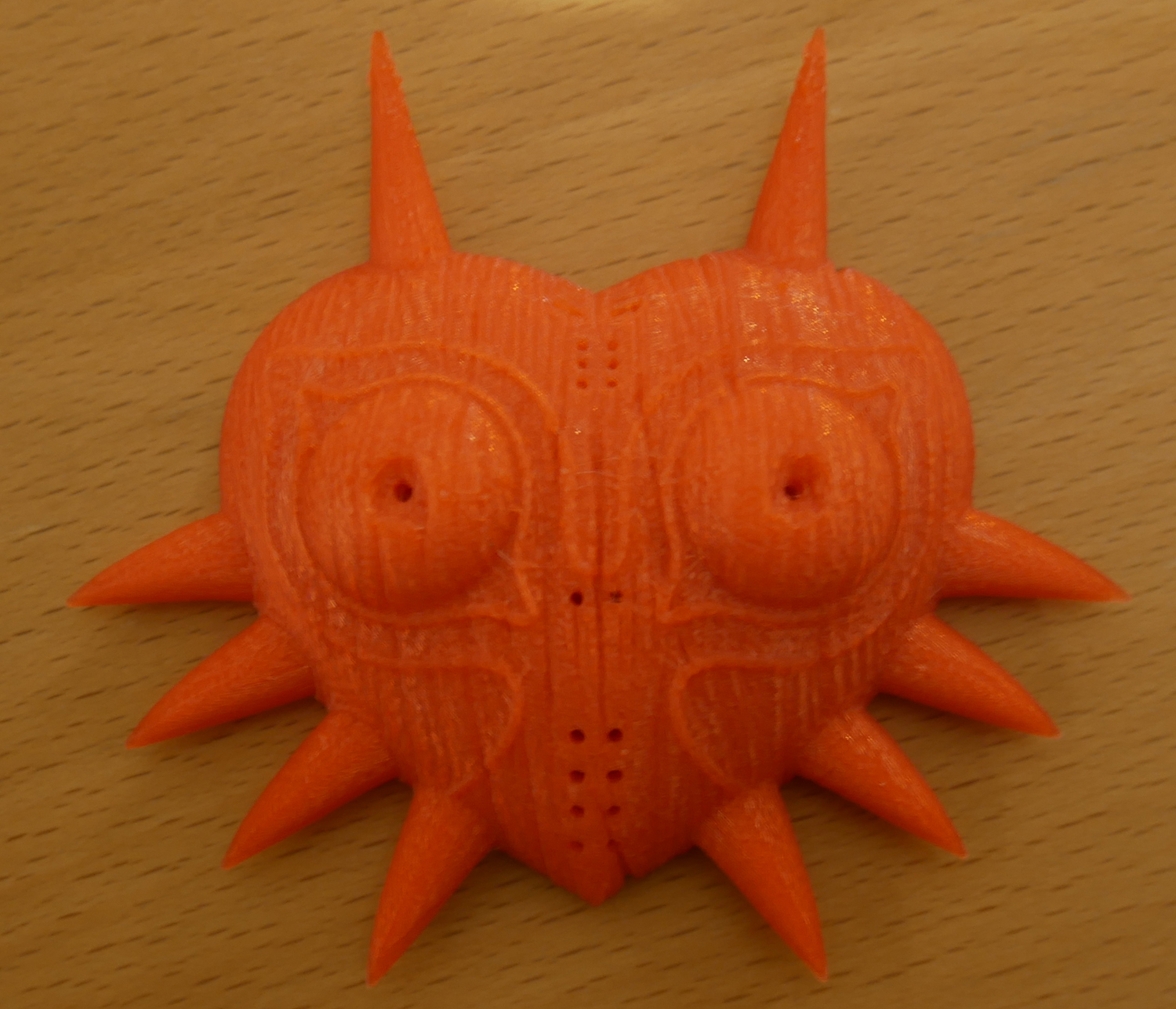

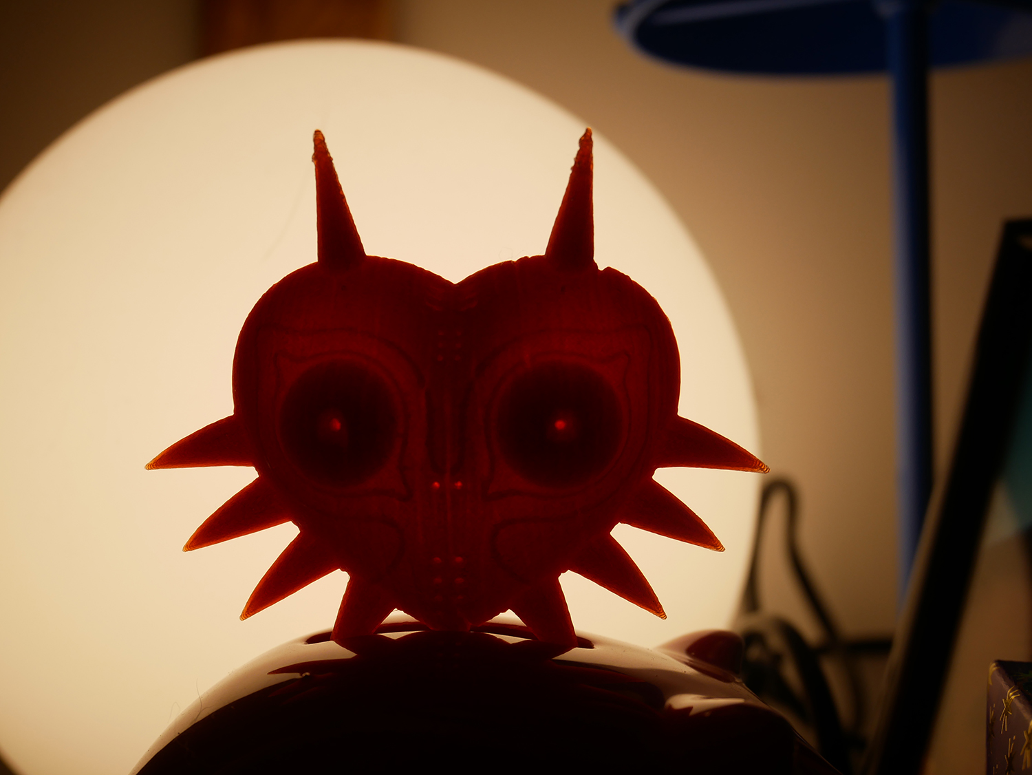

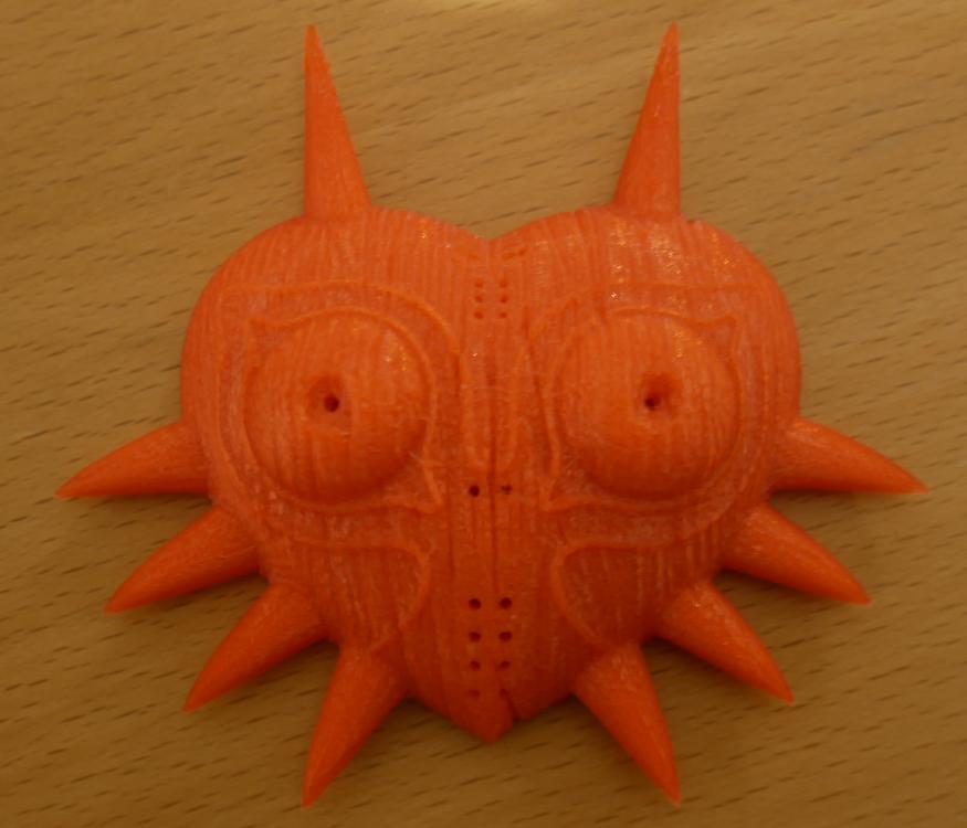

Je viens de réaliser une impression (épaisseur 0.1) dont je suis plutôt très content !
Par contre en regardant bien, les cornes du haut souffrent d'imprécisions...
c'est "bizzarre" car il me semble que c'est le seul endroit du masque qui en souffre, le reste me convient parfaitement en terme de qualité (et les autres cornes ne présentent pas ce défaut), alors je trouve que c'est pas simple de savoir de quels réglages peuvent venir ces défauts...
Quelqu'un a t-il une idée ? merci :)

Tu as peut-être eu ta réponse entre temps. Pour les pointes et en général les petites parties fines, il est possible que le PLA n'ai pas le temps de refroidir et que l'imprimante aille trop vite, tu as sans doute observé que la zone bougeait au fur et à mesure que la buse tartinait la pointe. Pour palier à ça: une bonne ventilation, et éventuellement ralentir la vitesse d'impression.

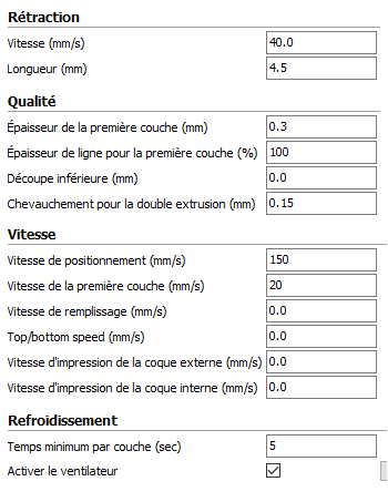

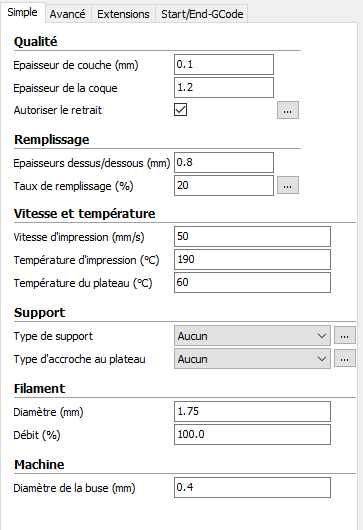

J'ai un problème moi avec ma Prusa, j'ai l'extrudeur qui claque. voici mes paramètres
Voila, je précise que ca n'arrive pas dès le début de l'impression (ma première couche est bien réglé) je n'ai pas de warping ni aucun autre soucis autre l'extrudeur qui claque.
Merci de votre aide les amis!

Bonjours, effectivement il peut y avoir plusieurs causes au faite que l'extrudeur fasse des claquements.
- j'ai vu que tu extrude à 190° , a tu testé avec des températures plus hautes? car il est possible que le filament ne fond pas assez vite par rapport à l'extrusion demandé.
du coup ça crée un bouchon.
- comme l'a dit TGV26, peut être que la buse est trop collé au plateau, une feuille de papier doit pouvoir être passé sans difficulté entre la buse et le plateau, sans être bloqué la feuille doit frotter la buse.
faut faire attention qu'il n'y ai pas de plastique refroidis au bout de la buse, ça fausserais ton réglage.
- ça peut aussi venir du plastique que tu utilise, si il est de mauvaise qualité, il peut fondre de trop, remplir la buse et la gorge, en rendre difficile le passage du filament.
- peut être tester aussi si l'imprimante n'extrude pas trop de filament, par rapport à ce qui est demandé.
pour ce faire, il faut démonter le l'extrudeur pour pas être embêté par la buse et un éventuel bouchon, faire chauffer la buse pour ne pas être bloqué par la sécurité, faire une marque à 150mm sur le filament et commander le une extrusion de 100mm, puis regarder si il y a bien 100mm de filament qui est passer par l'extrudeur ou plus.
si il y a plus que demandé, alors il faut faire une petite opération mathématique pour modifier le paramètre d'extrusion dans le Marlin.
Modifié (le) par Arno191

Alors en fait je viens de tester a 215, ca ne claque plus quand on est en "remplissage" par contre pour les parois,  ça claque disons très souvent.
Pour autant cela n’empêche pas l'impression de se faire mais je pense que ça affectera la solidité de ma pièce.
Sur les premières couches aucun soucis pour ma part car c'est du remplissage.
