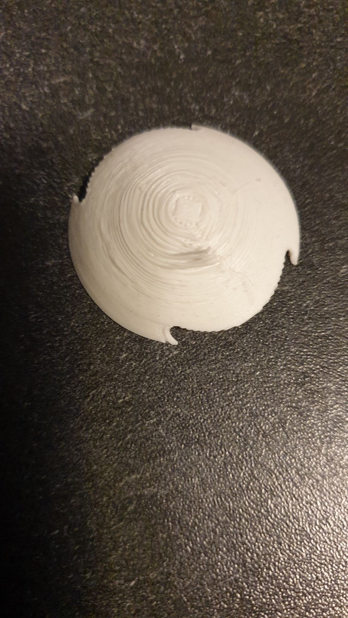

J ai voulu imprimer un separateur d oeuf , catastrophe strie ou pli sur la coupole  du separateur d oeuf voir photo merci 20230109_194551.thumb.jpg.f94e2e1fa1bba32b93a1d3332d92eb52.jpg
Salut, je pense qu'il faut un peu plus d'infos pour pouvoir te répondre 😉 .
Notamment savoir si la photo correspond au sens d'impression, le modèle de l'imprimante, le type de filament, éventuellement le modèle que tu voulais imprimer, etc.

et la question, c'est quoi ?
si c'est pourquoi, il faudra plus de details mais deja quelques pistes:
- hauteur de couche trop importante par rapport à l'angle du modèle
- vitesse trop rapide
- manque de ventilation
pour moi à première vu je dirais hauteur de couche, regarde le modele tranché et tu verras.
C est le modele oeufs cuisine sur cults3d , l impression etait le point de depart sur la pointe , sur la photo cest a l envers  cest une imprimante ender 3 s1 plus , filament d origine blanc de chez creality , infill 10% la hauteur de couche j ai pas réglé  , je ne sais pas réglé

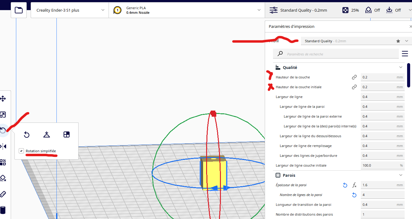

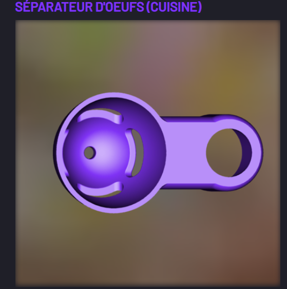

Bonjour @print51
si c'est ce modèle de Cult 3d :
Il faut que tu l'imprimes avec la face que l'on voit sur la photo contre le plateau.
si dans creality slicer ou Cura le stl se met dans l'autre sens, il faut lui faire faire une rotation de 180 ° vois la capture d'écran et les zones en rouge.
en cliquant et tirant sur les flèches (rouge ou verte).
Pour la hauteur de couche, le profil santard quality est en 0.2 mm, le dynamic en 0.16 mm et tu peux aussi mettre une épaisseur de première couche différente.
Je pense que tu auras aussi besoin de mettre des supports (pas trop dense pour la partie ajourée car le filament ne prendra pas les courbes dans le vide mais ira tout droit.
Bonsoir hyoti, grand merci pour ton aide , j'espère que tu va bien, c etait celui la  je met la photo , cest pas grave je vais essayé avec le modèle que tu as posté 01.thumb.JPG.d2dc2c09e4c24cb089d48d8b3c11be49.JPG

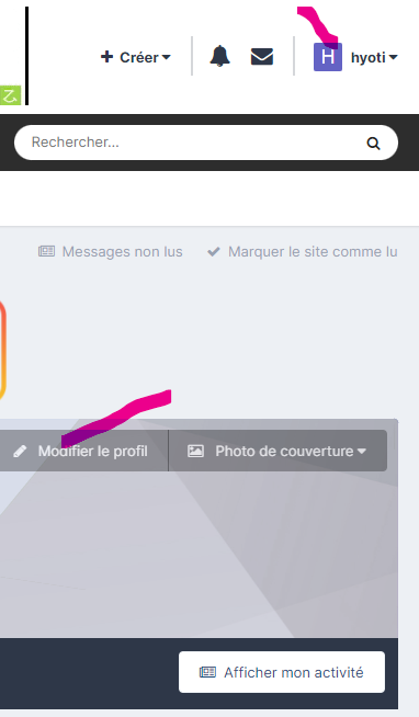

PS Tu devrais mettre à jour ton profil pour indiquer le modèle de ton imprimante, cela est important quand on demande de l'aide de savoir de quelle machine on parle.
tout en haut de ta page tu cliques sur le carré pour toi vert avec un P dedans puis sur modifier profil, plus bas sur cette page tu as une zone pour renseigner le modèle de ton imprimante.

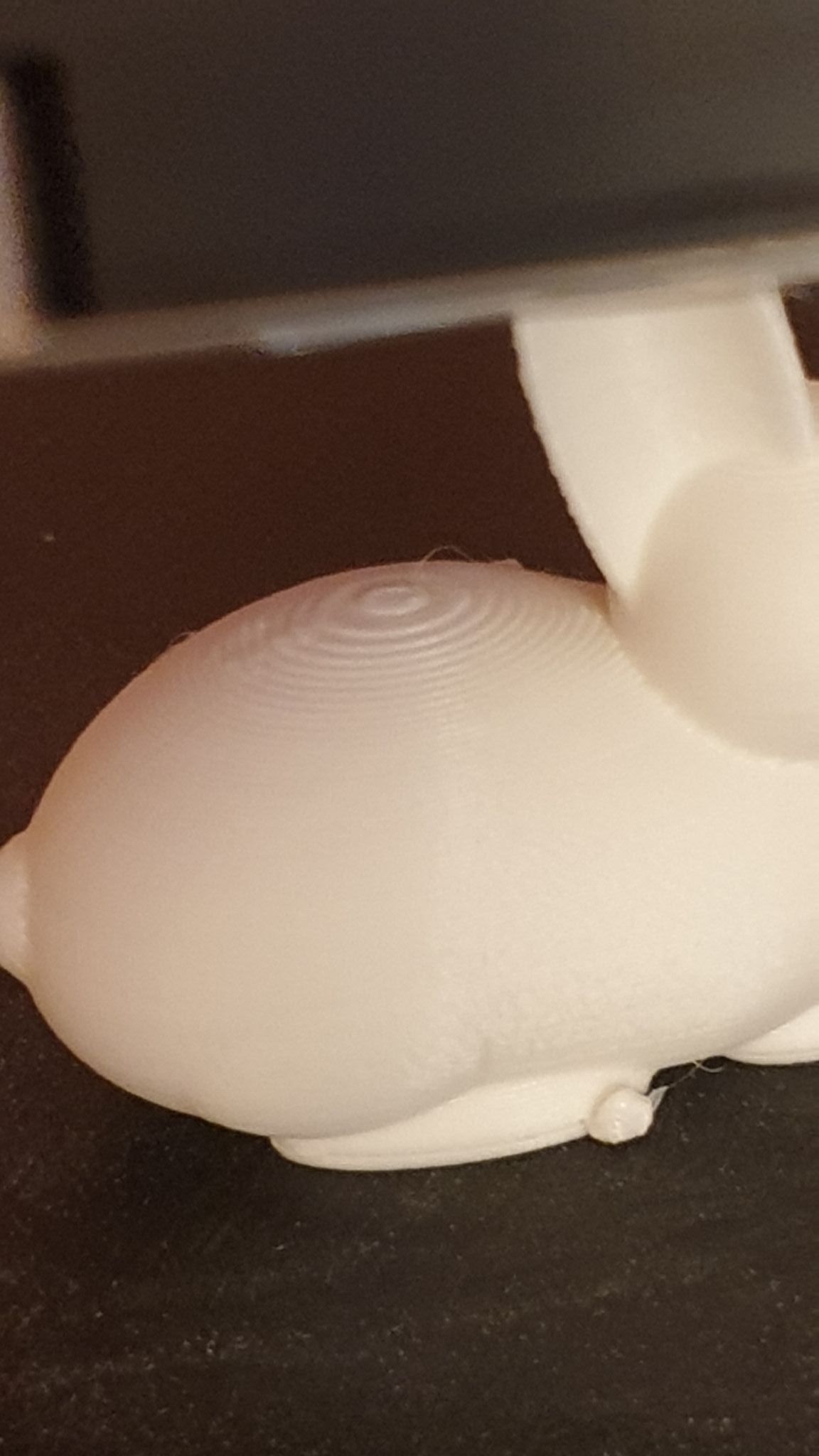

Merci , je viens de lancer un fichier creality le lapin , j ai des spirales sur son dos ,je me suis dit comme  c est deja preregle ,je pense que cest pas normal du tout 😒20230111_155044.thumb.jpg.b1e6c80439362adfad87b83f18e64c1f.jpg
il y a 18 minutes, print51 a dit :
ne cherche pas les problèmes ou il n'y en a pas...
A mon premier message je t'ai donné la réponse:
Le 09/01/2023 at 20:09, pat30 a dit :
En fonction de l'angle, la pente, la courbure enfin appelle ça comme tu veux 😉 la hauteur de couche jour sur la largeur, arrivé à un moment le décalage en largeur est trop important donc tu vois les couches comme sur ton Lapin et si c'est encore plus décalé et bien c'est comme sur ton œuf il n'y a plus assez de chevauchement donc pour compenser tu réduit la hauteur de couche.
Comme je t'ai également dit, après tranchage regarde dans la visualisation couche par couche et tu comprendra...

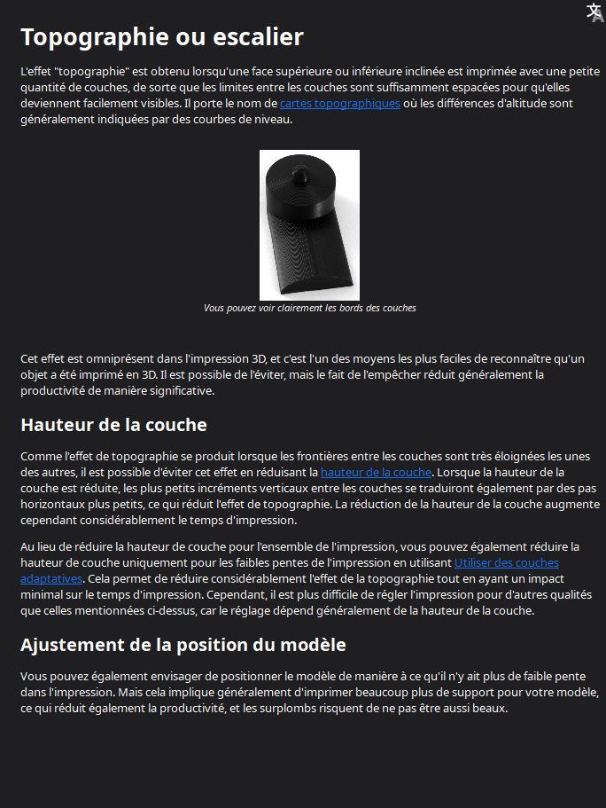

C'est l'effet «courbes de niveaux» des cartes topographiques. C'est le principe même de nos imprimantes FDM.
Si tu utilises Cura comme trancheur, tu peux lui ajouter un greffon via la place de marché (settings guide), il propose une section «dépannage» (troubleshooting). Voilà ce qu'il dit de ton «problème» :

Je suis d accord ,mais pour le lapin , sous cura  , je ne pouvais pas avoir acces au modification fichier , donc je l ai sorti tel quel

Il y a 4 heures, fran6p a dit :
Donc en reponse ,bonjour,je crois avoir compris je debute , quand  je regarde couche par couche ,oui je m aperçois que les lignes qui apparaissent sur l objet , sont également present sur la visualisation 3d , donc si je réduit la hauteur de couche,je devrais ne plus avoir cet effet sur la visualisation une fois decouper
il y a 44 minutes, print51 a dit :
Si tu l'auras toujours car nos imprimantes pose des couches de matière mais plus les couches sont fines et moins cela se verra, mais attention toutes les machine ne sont pas capable d'imprimer très fin.
Vu la taille de la pièce, imprimé la en 0.1 et tu verras déjà une belle différence.

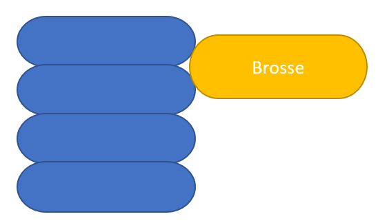

EDIT : pour mieux comprendre, voilà un schéma ... en bleu les couches de ton séparateur et en jaune un poil de ta brosse de cuisine (ou éponge ça ne changera pas grand chose).
Pour ceux qui pensent que c'est trop petit, que ca ne pose aucun souci, que rien ne peut s'y loger, etc ... :
OUI c'est rikiki ... Mais les bactéries et les microbes le sont encore plus !

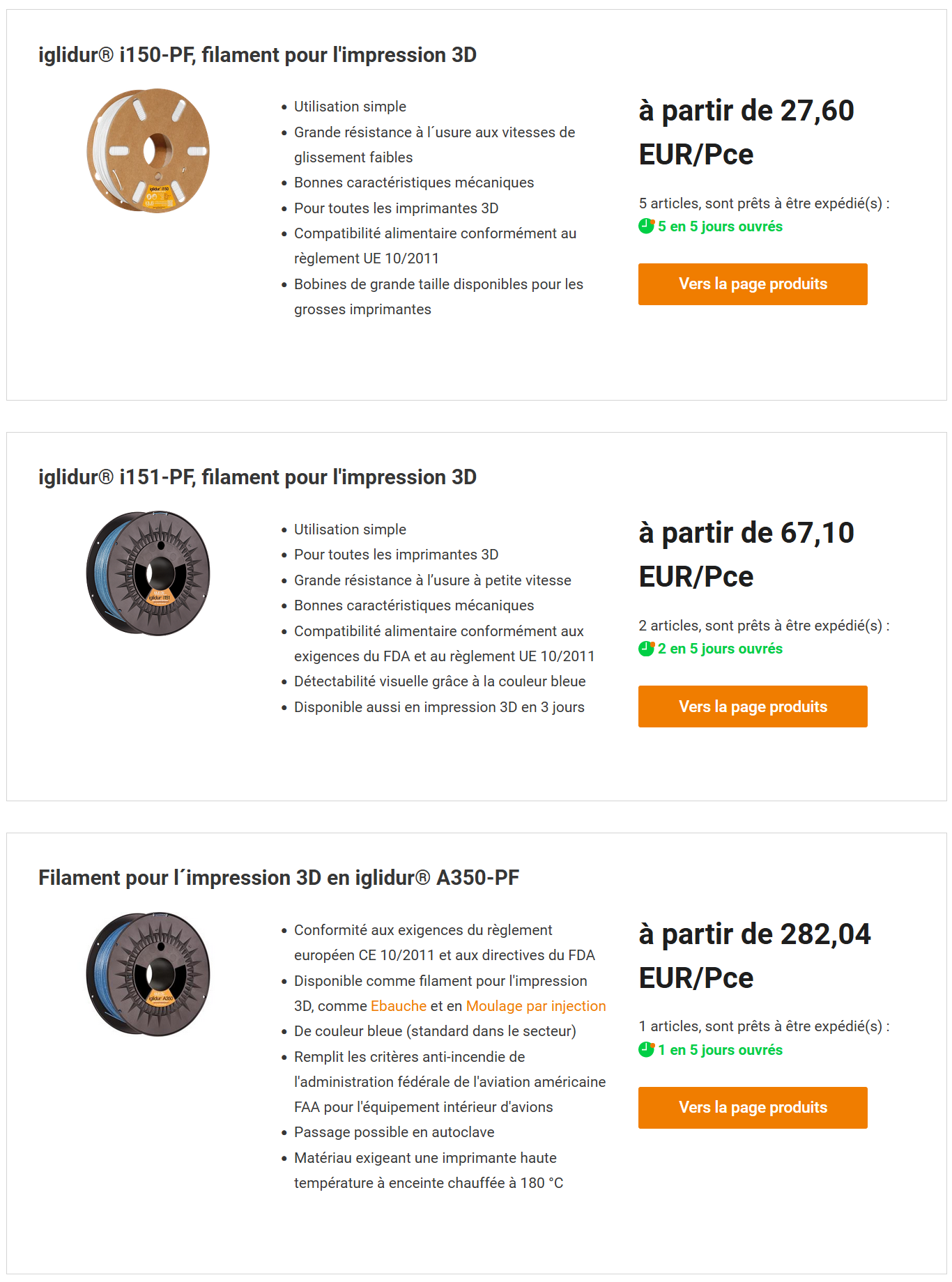

Le PETG type alimentaire est considéré comme acceptable (aux limites considérées dans les postes précédents).
Pour l'alimentaire, il te faut aussi une buse en inox ou acier mais je ne sais pas lequels.
Les buses laiton cuivre peuvent laisser dans la matère des impuretés non compatibles.🙂
