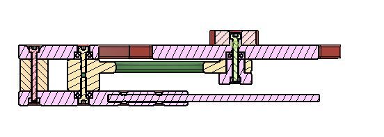

Guillaume3D Posté(e) Janvier 22, 2023 Auteur Partager Posté(e) Janvier 22, 2023 Je suis entrain de faire le choix des roulements à billes, selon vous il vaut mieux des gros roulements ou des plus petit sur les axes des pignons ? Lien vers le commentaire Partager sur d’autres sites More sharing options...
banditos Posté(e) Janvier 23, 2023 Partager Posté(e) Janvier 23, 2023 Salut, super projet, le choix d'un roulement doit être dirigé par les contraintes, vitesse de rotation, forces axiales et radiales etc...., Dans ton cas, je chercherais des roulements à faibles frottements. 1 Lien vers le commentaire Partager sur d’autres sites More sharing options...
Guillaume3D Posté(e) Janvier 24, 2023 Auteur Partager Posté(e) Janvier 24, 2023 Je pars sur des 624ZZ, avec un diamètre interne de 4mm. Je rebascule la CAO sur Creo, je trouve que Fusion est assez mal conçu (ou alors je n'ai pas chopé le coup de main ?), je suis entrain de perdre beaucoup trop de temps si je restais dessus. Lien vers le commentaire Partager sur d’autres sites More sharing options...
pommeverte Posté(e) Janvier 24, 2023 Partager Posté(e) Janvier 24, 2023 (modifié) Salut, Si tu veux réduire les frottements au maximum, tu devrais prendre des roulements sans flasques ou joints, donc des 624 . Vu la vitesse de rotation, ça ne devrait pas poser de problème de ne pas avoir de protection pour garder la graisse dans le roulement. Au pire une p'tite maintenance de temps en temps Modifié (le) Janvier 24, 2023 par pommeverte 1 Lien vers le commentaire Partager sur d’autres sites More sharing options...
Guillaume3D Posté(e) Janvier 24, 2023 Auteur Partager Posté(e) Janvier 24, 2023 Merci, je ne savais pas les différence avec les lettres après les chiffres 1 Lien vers le commentaire Partager sur d’autres sites More sharing options...

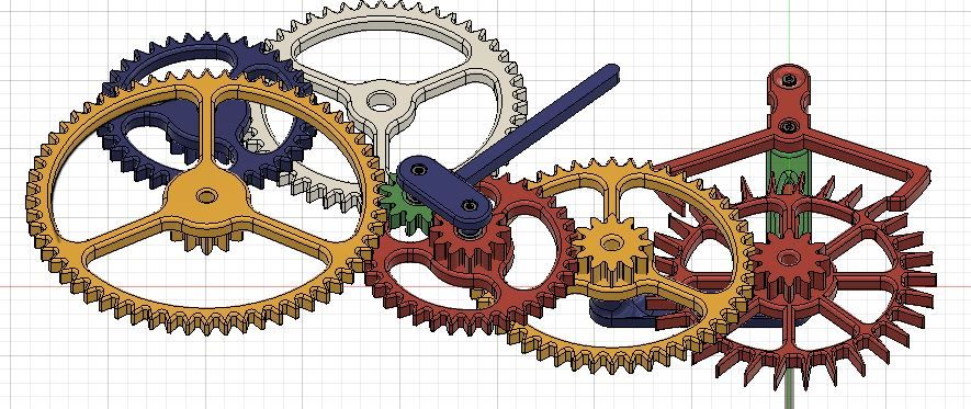

Guillaume3D Posté(e) Février 2, 2023 Auteur Partager Posté(e) Février 2, 2023 (modifié) Mécanisme d'échappement terminé, il ne reste plus que le train d'engrenage à faire (encore des calculs à faire...) et le système d'accroche, et le design pour les aiguilles Je vais essayer de boucler le projet assez vite, je veux changer de domaine d'étude (BUT GMP -> BTS CPI), et je pense que ce projet va faire beau dans mon dossier parcoursup. Modifié (le) Février 2, 2023 par Guillaume3D 3 Lien vers le commentaire Partager sur d’autres sites More sharing options...
Guillaume3D Posté(e) Février 3, 2023 Auteur Partager Posté(e) Février 3, 2023 (modifié) Si quelqu'un a des conseils pour la partie engrenages je prends avec plaisir, ça me donne carrément mal à la tête... J'ai surtout du mal à concevoir un support d'accrochage pour eux, pour la partie ratio des nombres de dents je pense être bon. Modifié (le) Février 3, 2023 par Guillaume3D 1 Lien vers le commentaire Partager sur d’autres sites More sharing options...

Guillaume3D Posté(e) Mai 31, 2023 Auteur Partager Posté(e) Mai 31, 2023 Le 17/04/2023 at 08:53, Eric Z. a dit : Hello @Guillaume3D Quelle heure est-il, s’il te plaît ? Le projet est à l'arrêt, le ratio d'engrenage est bon mais m'a pris beaucoup de temps, je coince actuellement sur le "châssis" où seront fixer le train d'engrenage. 1 Lien vers le commentaire Partager sur d’autres sites More sharing options...
