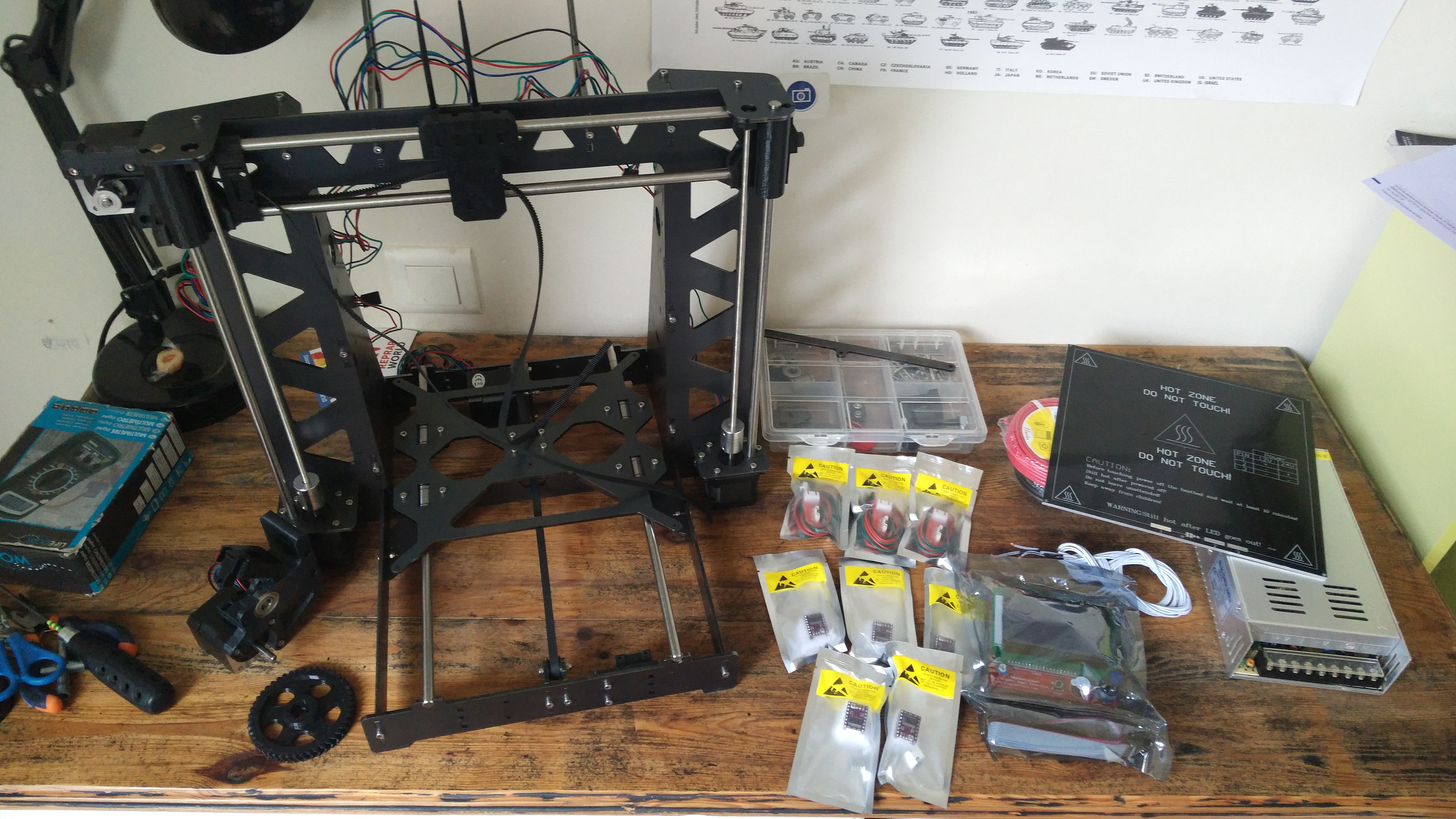

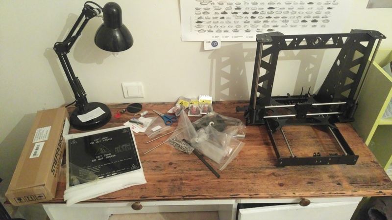

Suite à mon topic de conseil sur liste de pièces pour une i3 ,  me revoilà pour vous présenter l'avancée de la bestiole :D (et aussi vous exposer tous mes futurs problèmes, parce que va forcement y en avoir xD)
Pour rappel, les specs:
-Chassis P3 Steel Orballo et les pièces mécas qui vont avec
-Nema 17 45Ncm de chez Stepperonline
-2560 et RAMPS 1.4 Sainsmart
-Hotbed MK3
-DRV8825
-Alim 12V 30A
Pour l'instant j'ai reçu le chassis, les moteurs, les endstops et quelques petites pièces (j'ai monté les moteurs depuis la photo, mais l'ampoule a décidée de claquer quand j'ai voulu allez prendre en photo) !
Bon par contre problème, il me manque quelques pièces imprimées (un idler et la fixation de la hotend) et une des tiges filetées est tordue¬¬
Je leur ai envoyé un mail, j'espère qu'il vont me régler ça sinon je suis pas sorti de l'auberge !

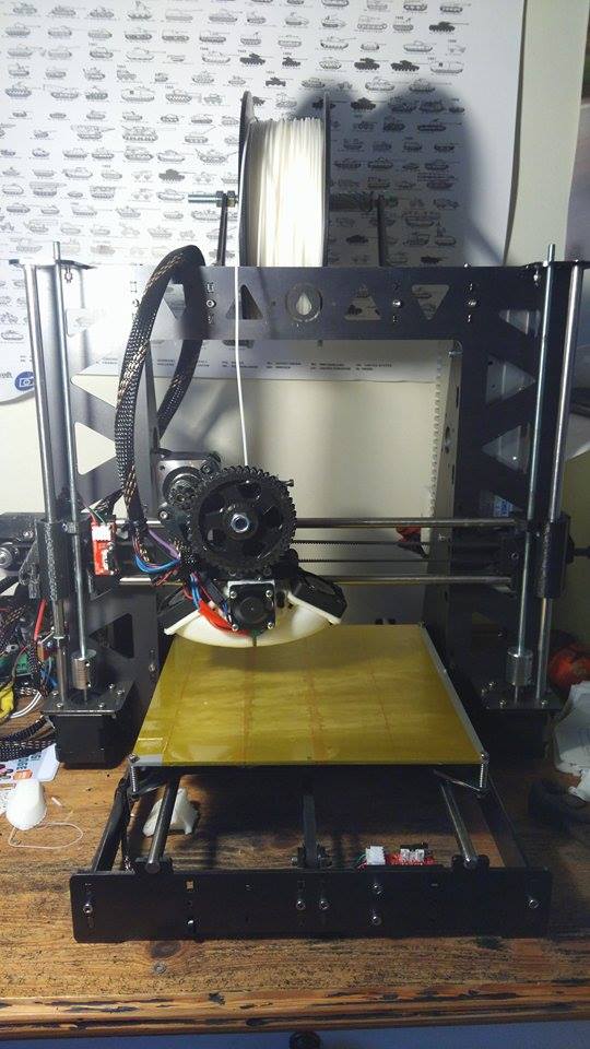

Je vois que le châssis provient de chez Orballo. Pas de problème si une pièce est défectueuse, Hugo est très réactif. D'ailleurs, tu peux le contacter sur le chat de son site, ça va plus vite (même en Français, il traduit).
Par contre, je vois sur la photo que le support du plateau chauffant est monté à l'envers. L’ergot (qui se trouve actuellement au milieu vers l'arrière de l'imprimante) doit en fait être vers l'avant de l'imprimante. Si tu laisses comme ça, tu auras un problème avec le support plateau qui butera dans l'endstop du Y (je suis passé par là...). C'est contraire aux docs ou aux vidéos que l'on trouve, mais pour moi c'était le cas. A la limite, monte l'endstop à blanc pour tester.
Lien vers le commentaire
Partager sur d’autres sites
Le 12/10/2016 at 22:39, Trob a dit :
Ok je vais inverser ça, j'ai monté en suivant plusieurs manuels à la fois :D

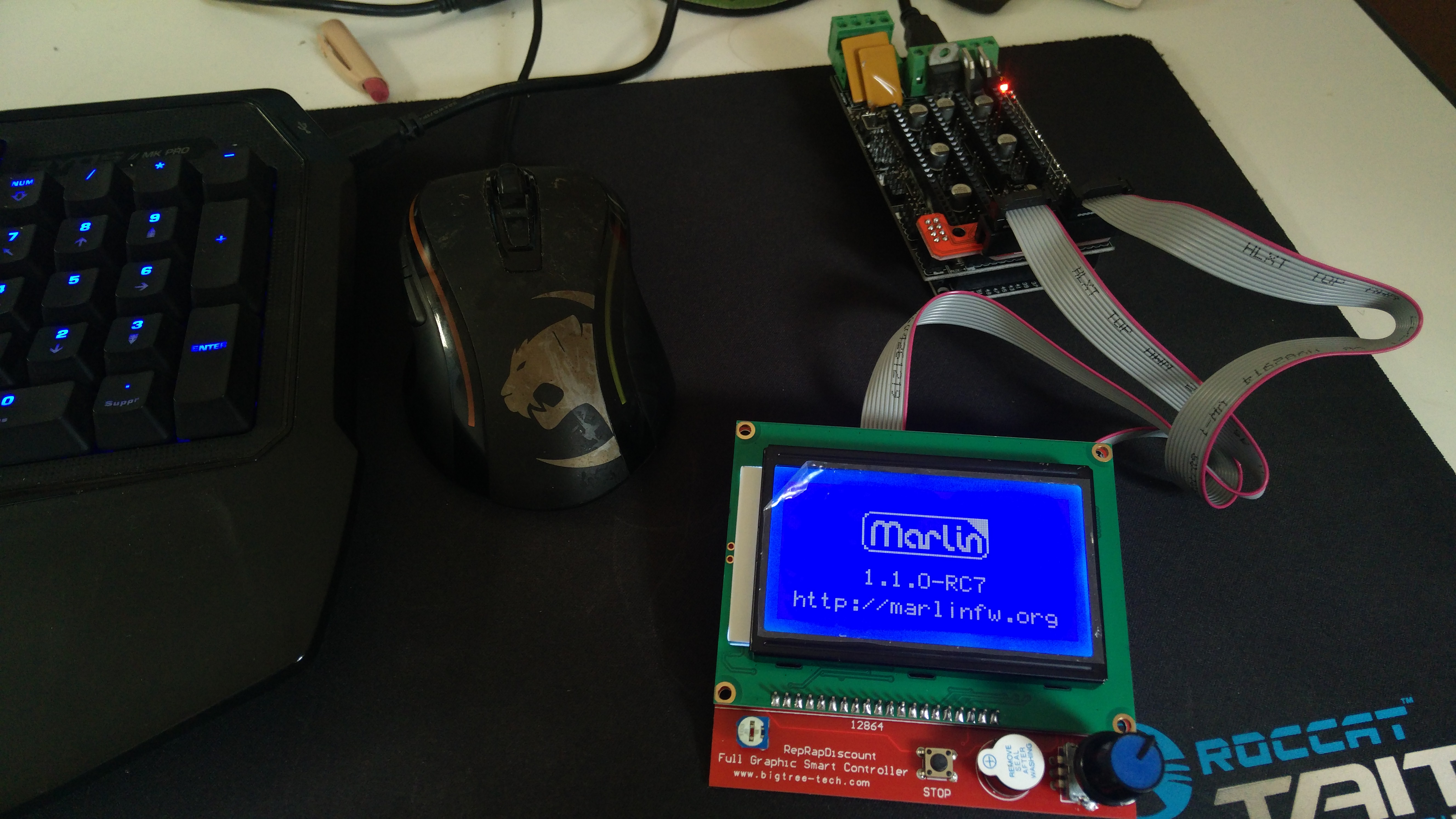

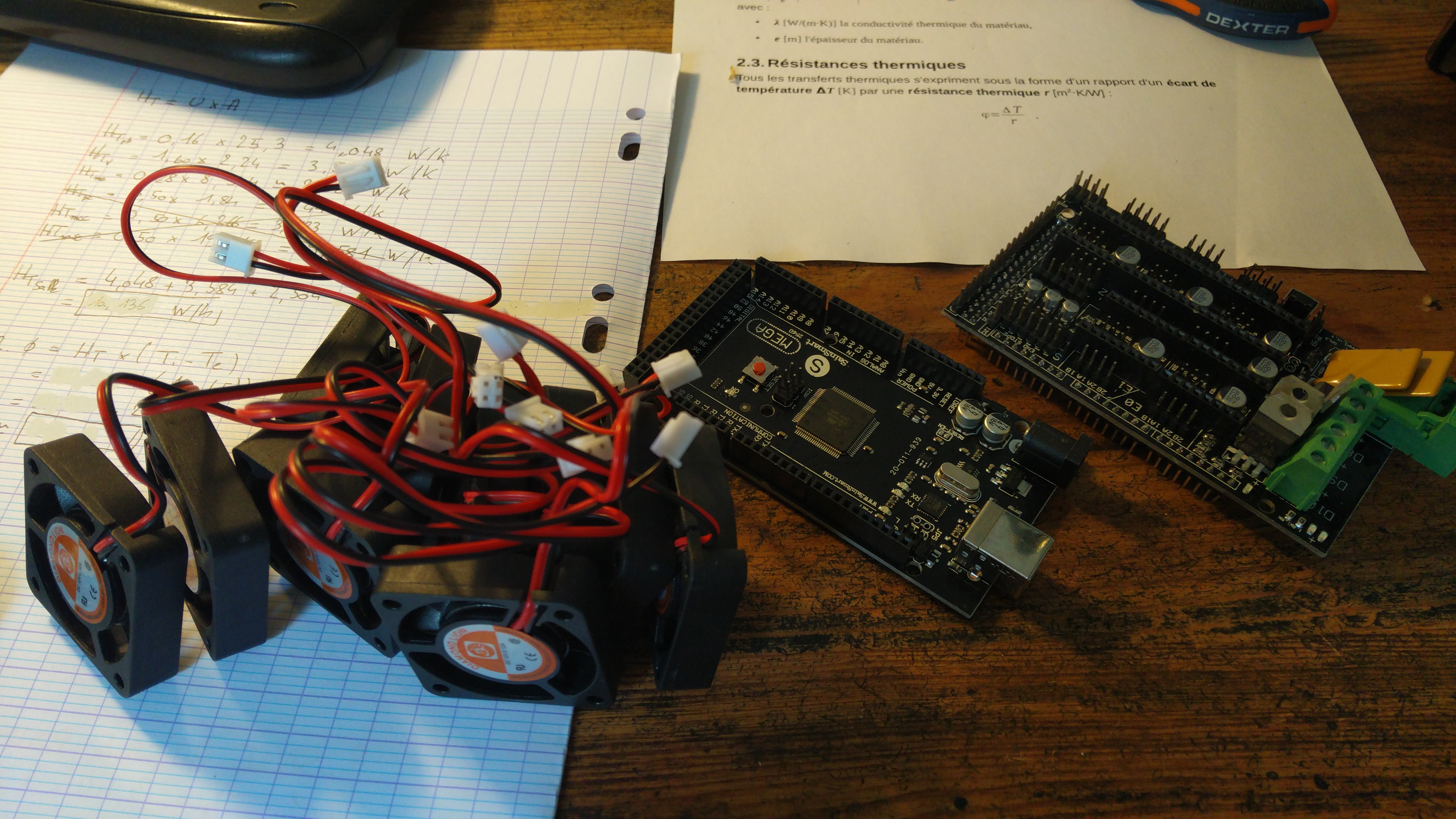

Enfin ! Bon le colis était pas top, j'ai été obligé de detordre quelques pins de la ramps...

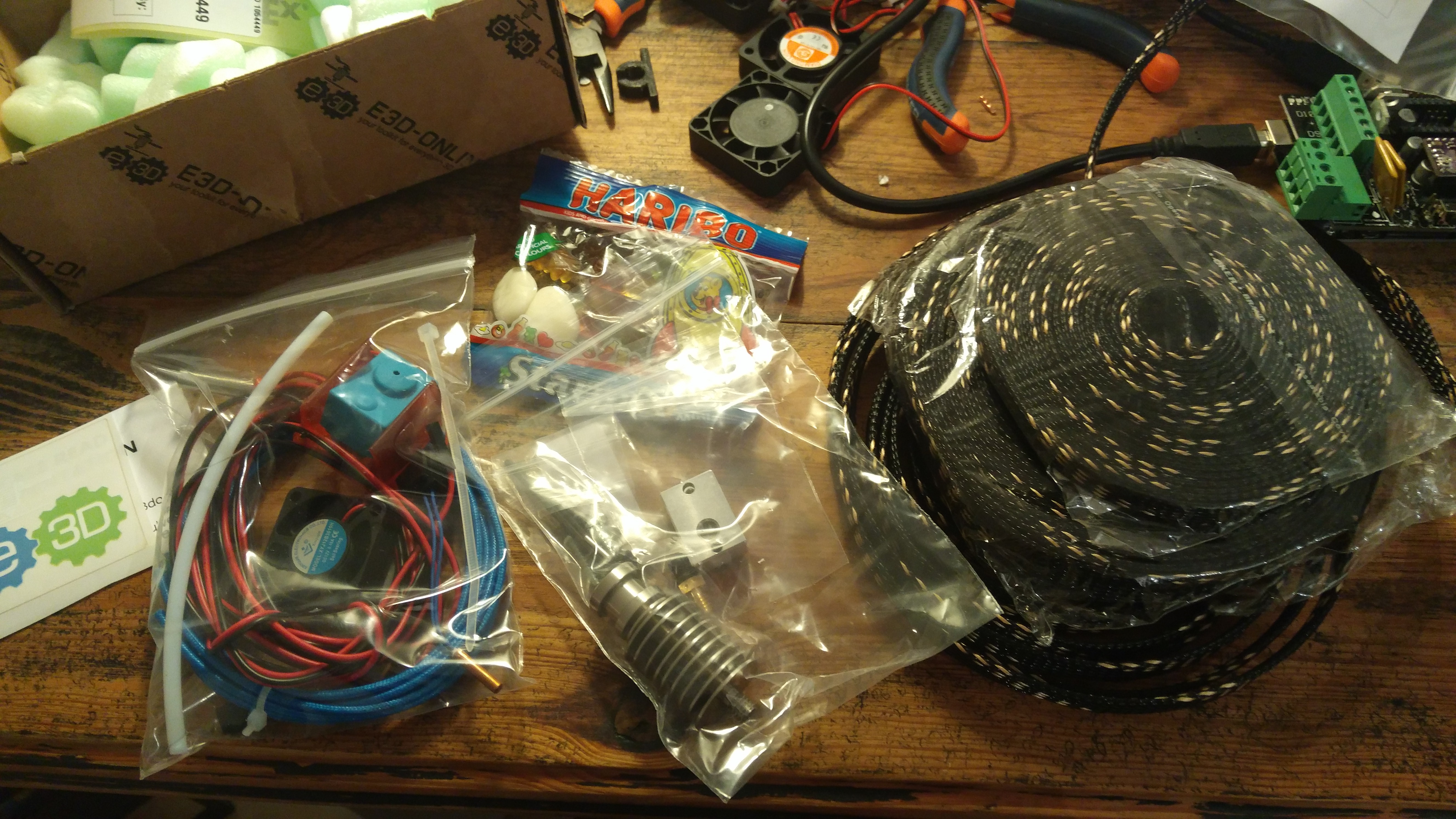

La Hotend ça va être une E3D Lite 6, que j'ai d'ailleurs toujours pas commandé :P
EDIT:
Première victoire: l'arduino marche, et l'écran aussi !

C'était des ventilos pas cher (8€ les 10), je m'attends pas à des perfs de fous ni à un silence parfait, mais ça fera l'affaire je pense :D

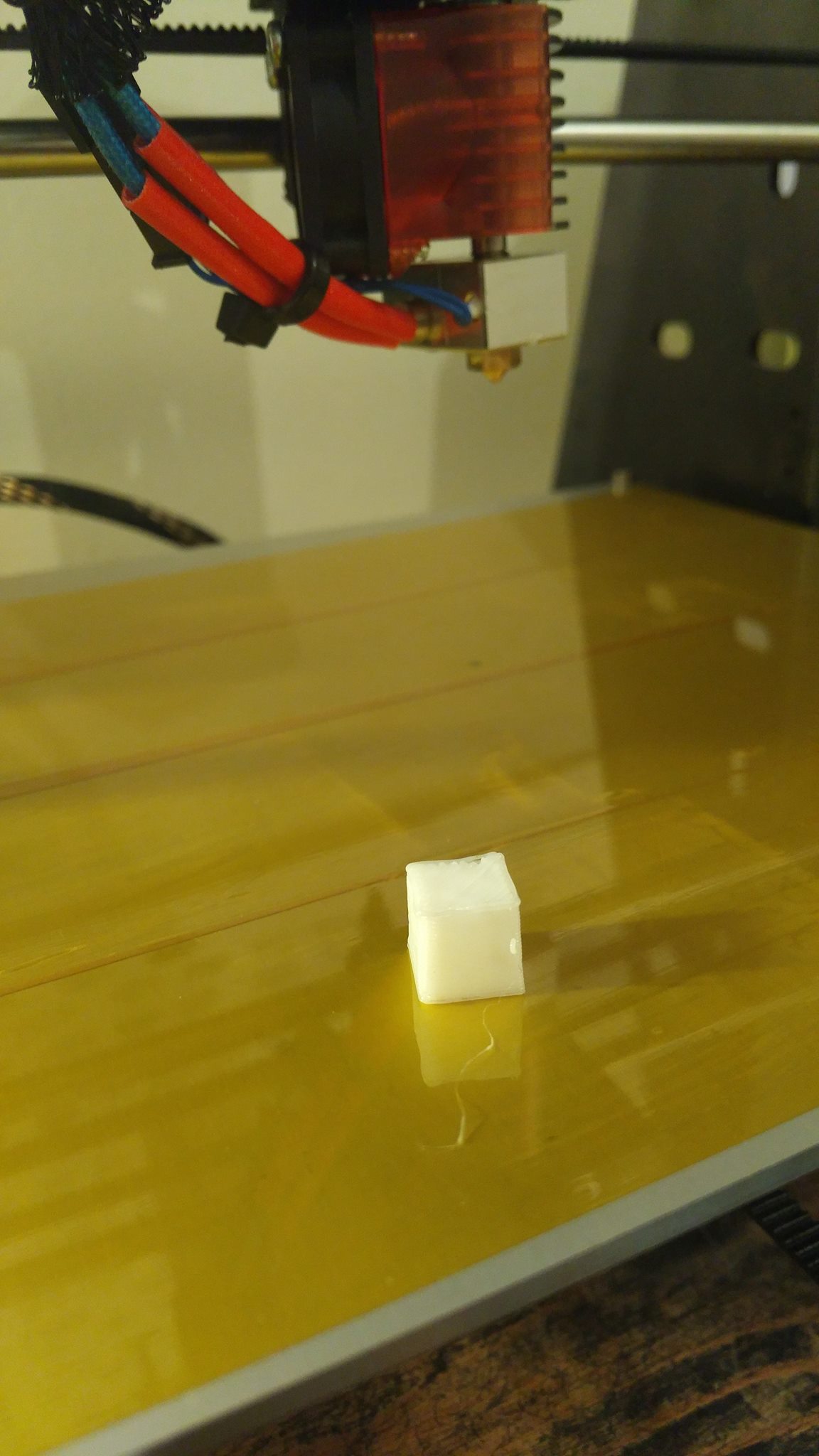

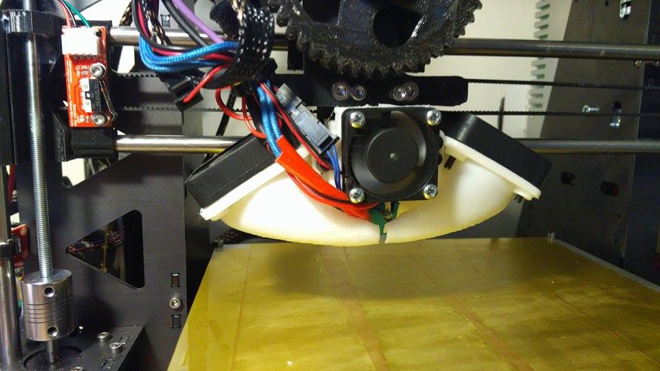

Pas grand chose de neuf du coté de ma P3, je viens de monter deux ventilos pour refroidir la pièce et j'attends toujours ma nouvelle ramps...
J'ai print quelques pièces ne necessitant pas une enorme précision, après quelques réglages c'est pas trop mal :D

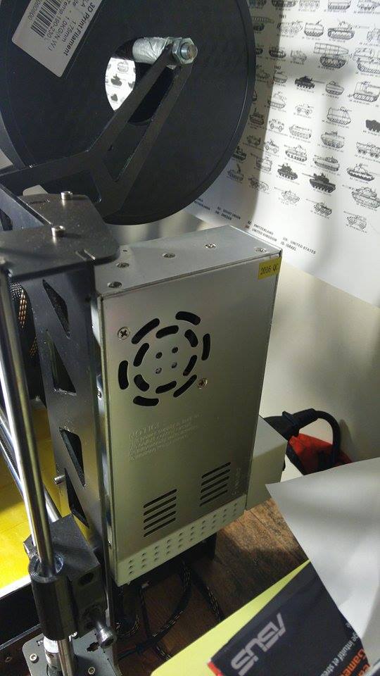

L'alim a gagné un cache, un bouton et est fixée au cadre

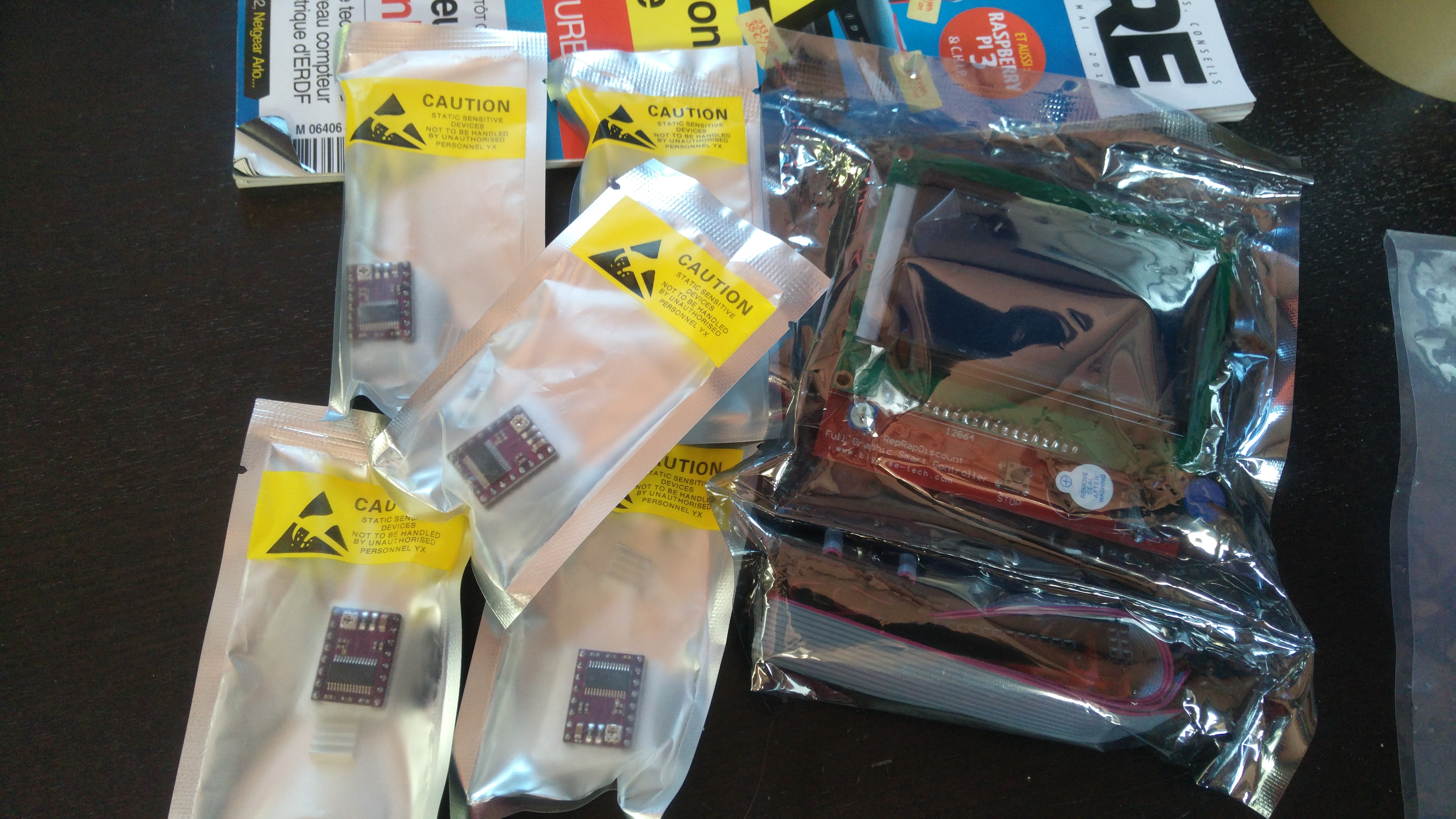

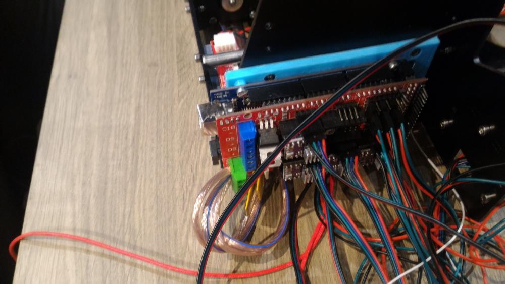

Moi aussi j'ai bien avancé sur ma prusa steel, pour l'instant bilan des morts :
- 1 DRV8825
- 1 ramps 1.4
-1 arduino
Pour ces 3 morts, j'ai branché mon alimentation sans avoir que le driver était décalé d'un cran, ça a fumé direct, et un aller pour la benne pour l'ensemble :( un peu deg, j'ai confondu ivresse et alcoolisation :P

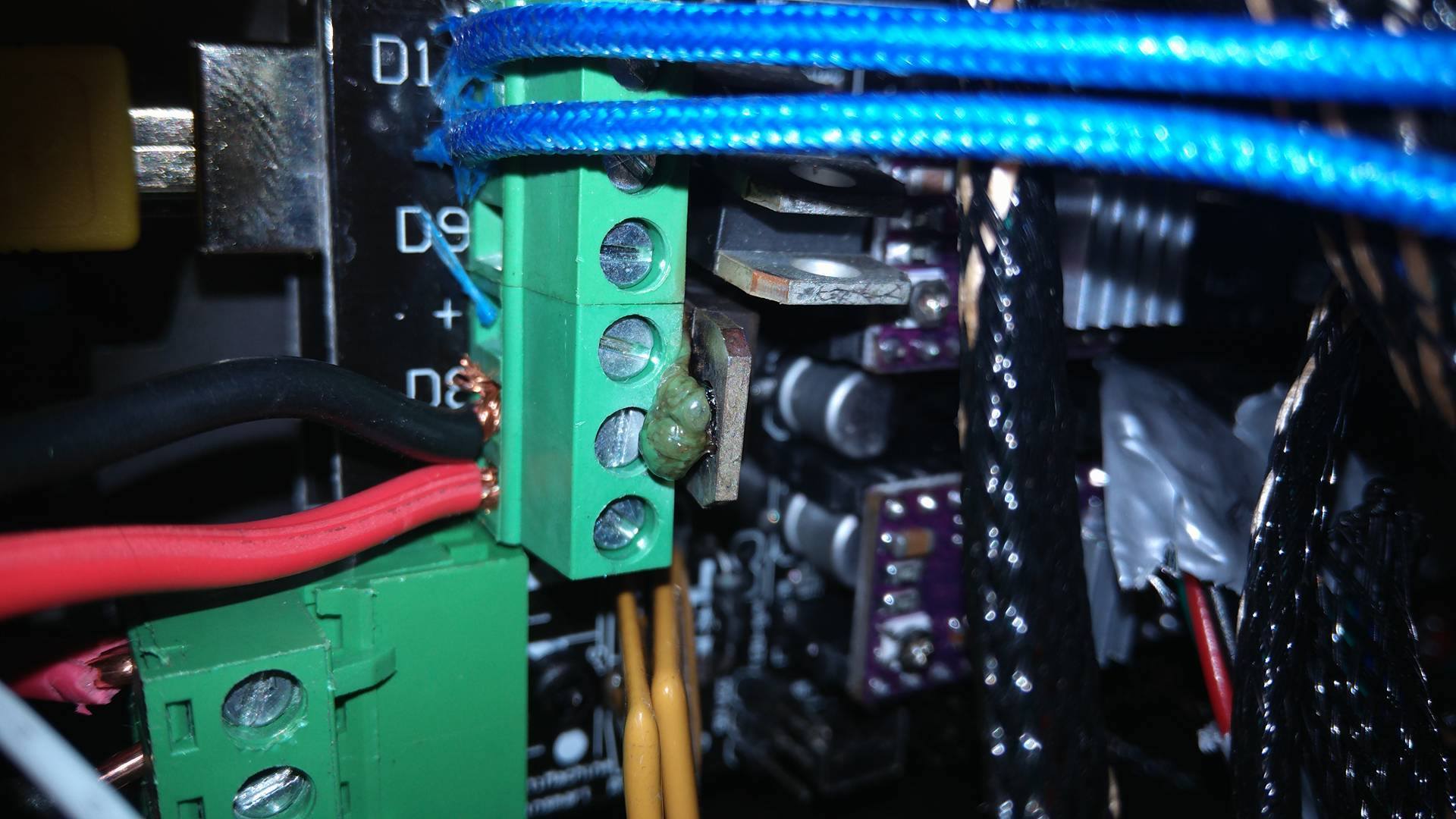

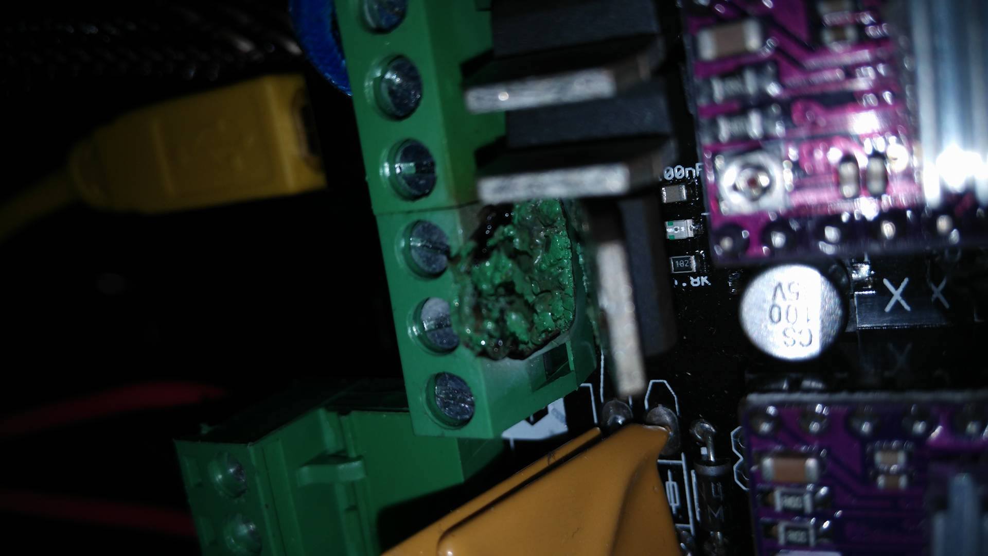

-1 bornier d'alimentation 12V de la ramps
en cause le fil, section trop fine, pour ceux qui lisent, préféré du fil de 2.5cm² type fil audio Hifi + ce type de bornier :
fil
http://www.conrad.fr/ce/fr/product/342467/Cable-haut-parleur-AIV-23405T-2-x-25-mm-transparent-au-metre/SHOP_AREA_17473
bornier
http://www.conrad.fr/ce/fr/product/732129/Bornier-a-vis-PTR-AKZ3504-508-V-50350040001F-150-mm-poles-4-vert-1-pcs/SHOP_AREA_17376
ça chauffe pas du tout, et ça respire un peu plus la sécurité que le kit de base.

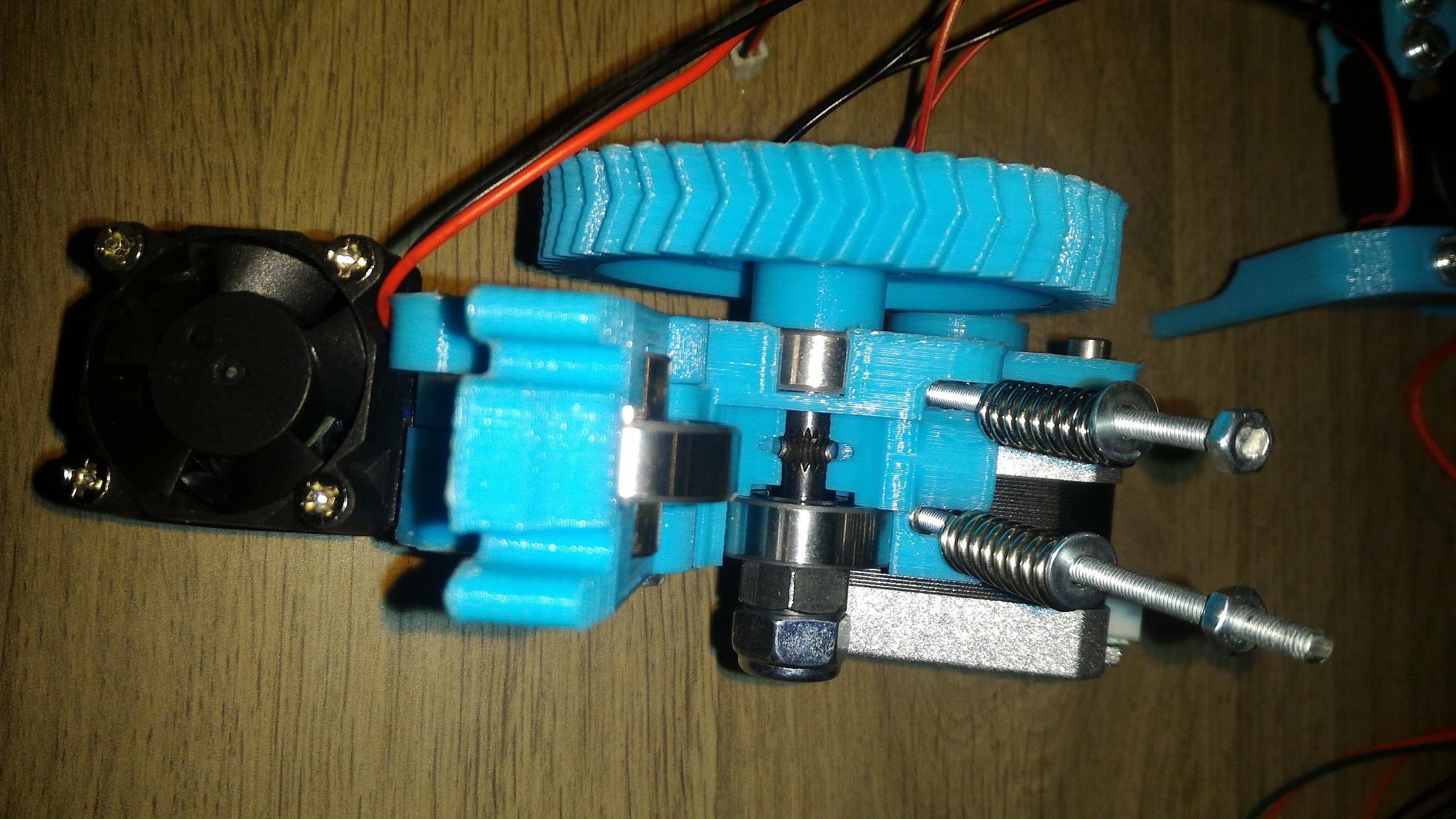

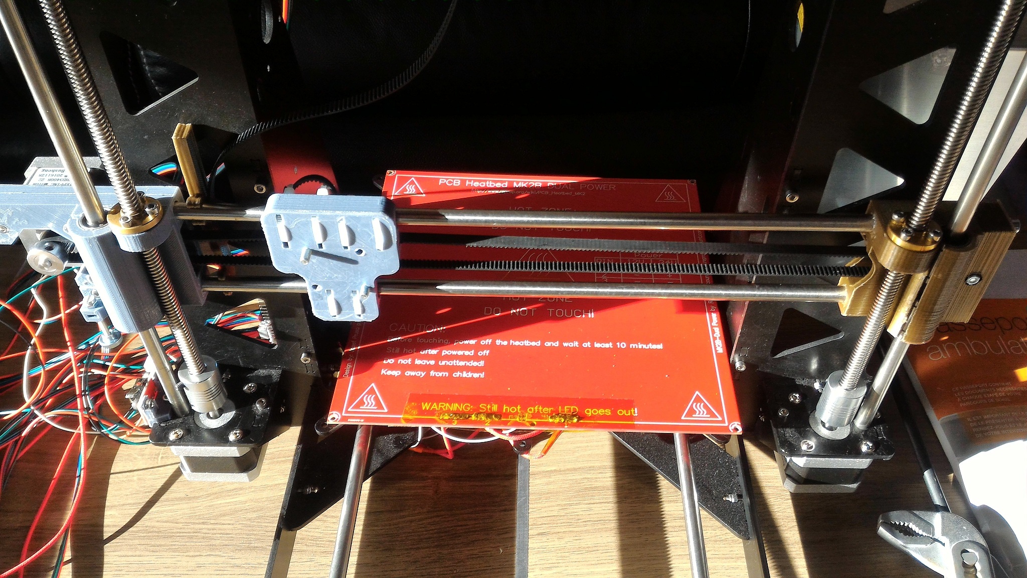

Niveau mécanique, une difficulté pour le chariot X, lors de la montée en z, le réglage du parallélisme se fait sur quelques dixième de millimètre, bien loin derrières la discovery 200 (peut être du à la géométrie de la machine). Dès que je veux faire monter un côté seulement, j'arrive vite sur un dur, car la tige force.
Voila quelques photos, il me reste à monter l'extrudeur, et à recevoir le nouveau kit ramps + arduino.
Merci à @La Bidouille pour les tiges filetées en lieu et place des vis M3x50 pour l'extrudeur. Un peu dégeulasse mon montage, mais un coup de lime ça va le faire
