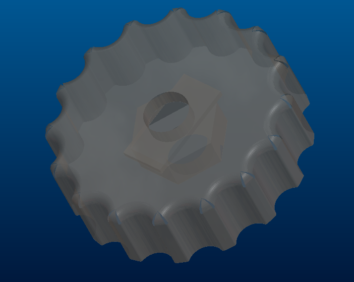

ant1bar Posté(e) Décembre 13, 2017 Partager Posté(e) Décembre 13, 2017 Effectivement c’est la qu’est la subtilité. Il faut bien mettre un jeu au dessus de l’écrou pour être certain que la buse ne le touche pas. Mais cela ne suffit pas. Sans forme adaptée, la couche au dessus de l’écrou commence par le wall extérieure ( la pas de soucis) puis le wall intérieur ( Qui correspond au diamètre de passage de vis) mais là ce petit cercle de plastique se pose sur l’écrou sans attache au reste du print. Pour éviter cela j’ai ajouté une petite poche de la hauteur d’une couche pour faire transition avec le trou de passage de vis. (Voir la capture du slicer ). Pour plus de clarté, je posterais mon stl ce soir.Envoyé de mon iPhone en utilisant Tapatalk Lien vers le commentaire Partager sur d’autres sites More sharing options...

ant1bar Posté(e) Décembre 13, 2017 Partager Posté(e) Décembre 13, 2017 Il y a 7 heures, ant1bar a dit : Effectivement c’est la qu’est la subtilité. Il faut bien mettre un jeu au dessus de l’écrou pour être certain que la buse ne le touche pas. Mais cela ne suffit pas. Sans forme adaptée, la couche au dessus de l’écrou commence par le wall extérieure ( la pas de soucis) puis le wall intérieur ( Qui correspond au diamètre de passage de vis) mais là ce petit cercle de plastique se pose sur l’écrou sans attache au reste du print. Pour éviter cela j’ai ajouté une petite poche de la hauteur d’une couche pour faire transition avec le trou de passage de vis. (Voir la capture du slicer ). Pour plus de clarté, je posterais mon stl ce soir. Envoyé de mon iPhone en utilisant Tapatalk voila aménagement (visible en transparence) que j'ai fait pour les couches au-dessus de l’écrou pour que ça se passent bien. Pour ce qui est des jeux j'y vais au feeling en prenant en compte la mauvaise précision de mon imprimante.... (environ 0.5mm principalement du au woobling sur ma chinoiserie) Lien vers le commentaire Partager sur d’autres sites More sharing options...
