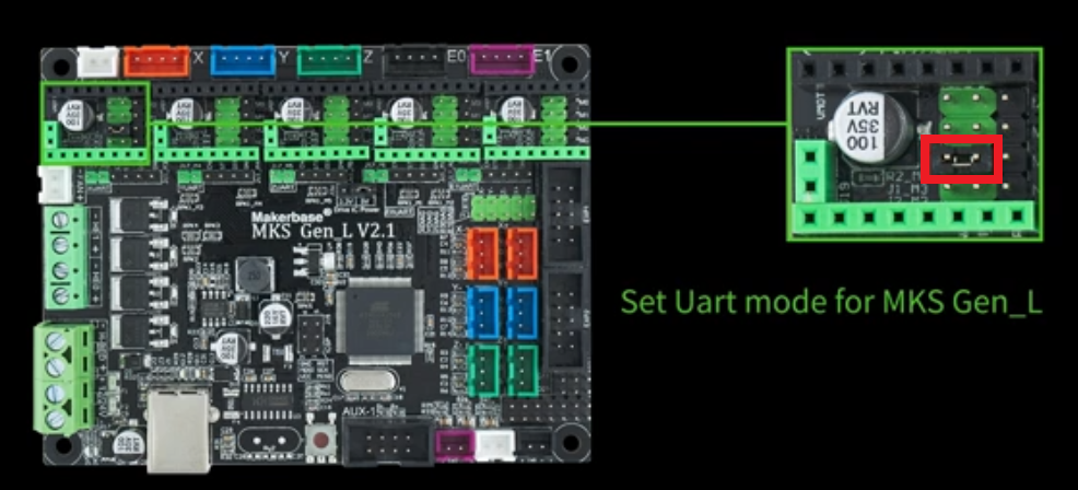

FrenchLedger Posté(e) Janvier 23 Partager Posté(e) Janvier 23 Hello tous le monde, Je sais que la combinaison des pièces n'est pas habituelle donc je vais la détailler le plus possible : - Base : Alfawise U20 (toutes les pièces dont je ne parle pas après sont celles d'origines) - Plateau : Miroir Ikea 290x290 frotté à la Dremel (pour l'accroche la plus importante que j'ai pu tester avant la mort de la MB d'origine) - BL Touch à la base pour l'Ender3 (pas sûre que ça soit un officiel) - Platine pour direct drive extrudeur pour l'Ender 3 - Bloc Hotend de CR10 - Entraineur de filament en Dual Gear - Coupleur Z renforcé - Isolation thermique par le bas du bed - Système de serrage de la courroie de l'axe X - Grosses roues imprimées en 3D pour le leveling du plateau - Carte mère MKS Gen-L v2.1 (sans Connectique MicroSD) - Ecran MKS MiniLCD12864v3 - Drivers TMC2208 (je crois, je ne retrouve plus les infos exactes dessus) - Dual Z axis mécanique (avec une courroie en haut) Voilà pour la partie hardware. En soit il n'y a rien de plus en terme de matériel. C'est sur la partie logicielle que je galère... Déjà, je ne comprend pas comment je peux uploader le Firmware sans carte SD et par le port USB (pc) de la carte via visual studio/plateform.io/autobuildmarlin... c'est mon principal problème à l'heure actuelle.Bref, si quelqu'un peux me donner la solution ou en tout cas m'orienter dessus ça m'arrangerais Ensuite j'ai modifiée le firmware (Marlin bugfix 2.1) avec les infos que j'ai trouvés mais j'ai l'impression que certaines se contredisent... dont les infos officielles de Makerbase. Enfin bref, chaque chose en son temps, ça sera pour après. Merci d'avance pour vos réponses et si vous avez des question ou si j'ai oubliée quelque chose, j'essayerais d'y répondre le plus possible Lien vers le commentaire Partager sur d’autres sites More sharing options...

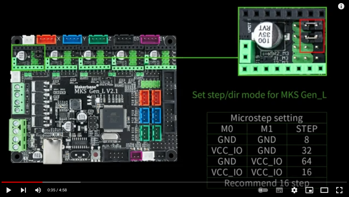

pommeverte Posté(e) Janvier 23 Partager Posté(e) Janvier 23 (modifié) Salut et bienvenue sur le forum, il y a 29 minutes, FrenchLedger a dit : je ne comprends pas comment je peux uploader le Firmware sans carte SD et par le port USB (pc) Après avoir installé le driver USB CH341 (version windows: CH341SER.zip ) et avoir relié l'ordinateur à la carte-mère avec un câble fiable, tu cliques sur l’icône "->" de la barre d'outil en bas de VScode (voir le point C4 de ce message) il y a 29 minutes, FrenchLedger a dit : Ensuite j'ai modifiée le firmware (Marlin bugfix 2.1) c'est une trèèèèèèèèès mauvaise idée. Cette version est plus réservée aux bêta-testeurs. Tu devrais utiliser la dernière version stable V2.1.2 (Current Marlin Release). Si ça peut t'aider, voici les fichiers de compilation pour une U20 en Marlin V2.1.1 avec une MKS GenL V2.1, TMC2209 UART, BLtouch, écran MKS H43. Configuration_adv.h Configuration.h platformio.ini il y a 29 minutes, FrenchLedger a dit : j'ai l'impression que certaines se contredisent lesquelles? Modifié (le) Janvier 23 par pommeverte Lien vers le commentaire Partager sur d’autres sites More sharing options...
FrenchLedger Posté(e) Janvier 23 Auteur Partager Posté(e) Janvier 23 Wow! Merci beaucoup pour ta rapidité et tes explications, je comprend (presque) tout maintenant ! Je vais m'empresser de faire ça demain et je te tiens au courant Pour les ressources qui se contredisent c'est que j'ai vu deux tutos référencés sur la page GitHub de makerbase qui donnent des infos inverses concernant le type d'env dans le fichier plateform.io, l'un disait méga et l'autre un autre nom (désolé je l'ai plus en tête là maintenant) et chose vraiment étrange, les ressources ne parlent pas de la v2.1 sauf le schéma des pins de la carte... D'où la difficulté de trouver des infos sur cette board précise D'ailleurs, je ne suis pas sûre d'avoir mis les jumpers sur les bonnes pins pour les drivers, j'enverrai une photo demain pour te demander ton avis Lien vers le commentaire Partager sur d’autres sites More sharing options...

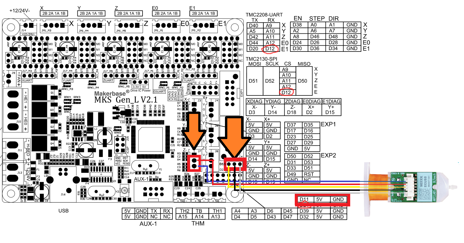

FrenchLedger Posté(e) Janvier 24 Auteur Partager Posté(e) Janvier 24 (modifié) il y a une heure, pommeverte a dit : Ça tombe bien, ça correspond à mes fichiers de config Impeccable alors il y a une heure, pommeverte a dit : Si tu n'es pas sure de l'origine de ton BLtouch, il faut bien vérifier l'ordre des fils sur le connecteur du BLtouch. Parfois, tu peux avoir les couleurs inversées comme sur la photo ci-dessus. j'ai prévue le coup, j'ai mis des fiches dupont noir et blanc ensemble et les 3 autres séparées comme ça si c'est inversé je peux corriger le tir il y a une heure, pommeverte a dit : Dans les 2 cas, j'ai déclaré les pilotes en mode STEP-DIR (pas UART). Il faudrait que tu nous communiques une photo dessus et dessous d'un pilote pour savoir quelle version tu as). Cela nous aidera à configurer les cavaliers. La voilà : J'ai réussi à faire le build mais l'upload ne fonctionne pas... je sais pas pourquoi : Citation PS C:\Users\Laura\Downloads\Marlin-2.1.2\Marlin-2.1.2> echo "done" >"C:\Users\Laura\AppData\Local\Temp\ipc" PS C:\Users\Laura\Downloads\Marlin-2.1.2\Marlin-2.1.2> platformio run --target upload --silent -e mega2560 Marlin\src\inc\Warnings.cpp:742:4: warning: #warning "Contrast cannot be changed when LCD_CONTRAST_MIN >= LCD_CONTRAST_MAX." [-Wcpp] #warning "Contrast cannot be changed when LCD_CONTRAST_MIN >= LCD_CONTRAST_MAX." ^~~~~~~ Marlin\src\inc\Warnings.cpp:753:4: warning: #warning "Your FYSETC/MKS/BTT Mini Panel works best with NEOPIXEL_LED, LED_CONTROL_MENU, LED_USER_PRESET_STARTUP, and LED_COLOR_PRESETS." [-Wcpp] #warning "Your FYSETC/MKS/BTT Mini Panel works best with NEOPIXEL_LED, LED_CONTROL_MENU, LED_USER_PRESET_STARTUP, and LED_COLOR_PRESETS." ^~~~~~~ Marlin\src\inc\Warnings.cpp:759:4: warning: #warning "Your FYSETC Mini Panel works best with LED_USER_PRESET_STARTUP." [-Wcpp] #warning "Your FYSETC Mini Panel works best with LED_USER_PRESET_STARTUP." ^~~~~~~ avrdude: stk500v2_ReceiveMessage(): timeout avrdude: stk500v2_ReceiveMessage(): timeout avrdude: stk500v2_ReceiveMessage(): timeout avrdude: stk500v2_ReceiveMessage(): timeout avrdude: stk500v2_ReceiveMessage(): timeout avrdude: stk500v2_ReceiveMessage(): timeout avrdude: stk500v2_getsync(): timeout communicating with programmer avrdude done. Thank you. Environment Status Duration ------------- -------- ------------ mega2560 FAILED 00:01:14.491 ============================================================================================= 1 failed, 0 succeeded in 00:01:14.491 ============================================================================================= Citation peux-tu nous fournir le lien de la page où tu as acheté tes TMC2208? Malheureusement c'était ceux avec la monster8 sur aliexpress, la page produit n'existe plus ou a été modifiée Modifié (le) Janvier 24 par FrenchLedger Lien vers le commentaire Partager sur d’autres sites More sharing options...
pommeverte Posté(e) Janvier 24 Partager Posté(e) Janvier 24 Il y a 4 heures, FrenchLedger a dit : j'ai prévue le coup, j'ai mis des fiches dupont attention, elles ne sont pas prévue pour les connecteurs JST XH. Il faudra penser à les maintenir avec de la colle à chaud ou, au pire, du silicone afin d'éviter un faux contact. Pour tes pilotes, ce sont visiblement des TMC2209. Donc on va pouvoir utiliser le mode UART. Voici donc les fichiers de configuration mis à jour (Marlin V2.1.2): Configuration_adv.hConfiguration.h Au niveau des cavaliers, il n'y en aura qu'1 à la 3ème ligne, coté gauche: Citation Il y a 4 heures, FrenchLedger a dit : J'ai réussi à faire le build mais l'upload ne fonctionne pas Est-ce que tu as réussi à établir la communication avec Pronterface? Il y a 4 heures, FrenchLedger a dit : Malheureusement c'était ceux avec la monster8 sur aliexpress, la page produit n'existe plus ou a été modifiée c'est pas grave, les photos devraient suffire Lien vers le commentaire Partager sur d’autres sites More sharing options...

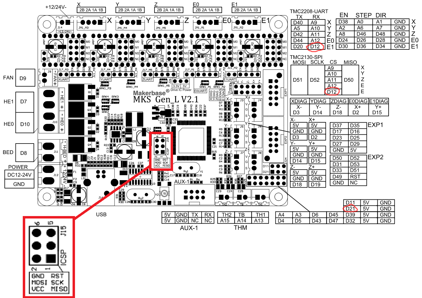

FrenchLedger Posté(e) Janvier 26 Auteur Partager Posté(e) Janvier 26 (modifié) pas grave Bon, j'ai reçu l'USBASP et.... je sais pas comment l'utiliser Pour la monster8 c'est bon, elle est flashée et visible sur pronterface en usb (je ferais les tests dans la soirée)par contre l'écran mini12864v3 est bel et bien mort... il n'affiche plus rien à part le rétroéclairage j'en ai commandée un autre tout à l'heure mais... livraison d'un mois minimum... On peux tous faire via pronterface ou l'écran est nécessaire ? Je suis conne il fonctionne en fait, j'avais branchée les câbles à l'envers. Modifié (le) Janvier 26 par FrenchLedger Lien vers le commentaire Partager sur d’autres sites More sharing options...
pommeverte Posté(e) Janvier 26 Partager Posté(e) Janvier 26 (modifié) Génial, ce sera plus pratique avec un écran . Pour l'utilisation du module, tu as ce tuto (Installer-via-USBASP.pdf ) provenant de ce message, qui te permet de flasher le firmware. Le branchement se fera sur le port ICSP en faisant très attention au sens. Tu peux te repérer avec la broche 2 Vcc en bas à gauche, qui doit être également marquée sur le connecteur 6 broches de l'adaptateur du module USBASP: Citation Pour tester la communication, tu peux t'arrêter à la fin de l'avant dernière page. Si la communication est établie, alors tu pourrais flasher le bootloader (micrologiciel qui permet de flasher le firmware via le port USB) en suivant ce tuto TRANSFERT BOOTLOADER sur CARTE MERE-V3.pdf. Attention, c'est pour une CR10 S pro mais le principe est identique puisque c'est le même microcontrôleur. Si tout s'est bien passé, alors tu pourrais essayer de flasher à nouveau le firmware avec VScode. Si ce n'est toujours pas possible, il faudra tenter le flashage avec le module USBASP en reprenant le 1er tuto et en sélectionnant le firmware que t'a généré VScode \.pio\build\mega2560\firmware.hex Modifié (le) Janvier 26 par pommeverte Lien vers le commentaire Partager sur d’autres sites More sharing options...
