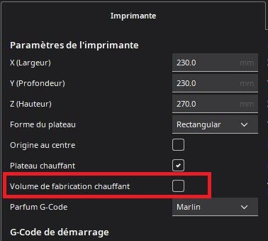

Euh j'ai du mal m'exprimer.
Comment avoir dans la liste des paramètres du slicer (pour mon cas cura), ce paramètre?
J'aimerai indiquer la température de la box comme j'indique celle de la buse et du plateau.

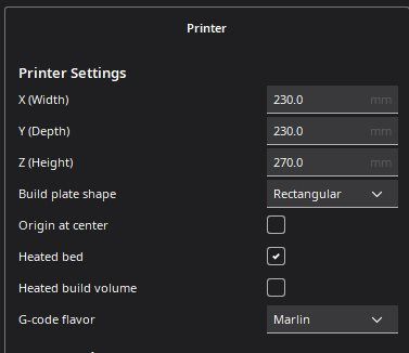

Dans les paramètres de l'imprimante du trancheur, avec Cura, il suffit de cocher une case pour que l'enceinte chauffée soit prise en charge. Je n'ai pas testé mais je pense qu'en cochant cette case, d'autres paramètres doivent alors apparaitre 🤔
Exemple avec Cura:

Salut @fran6p,
Merci c'est tous bêtement ce que je cherchais. J'ai regardé mais sans le voir. Et je t'avoue que "volume de fabrication chauffant" n'est pas clair pour moi. Maintenant que je le sais oui ca veut dire ce que ca veut dire.

En anglais, c'est «heated build volume» :

Il y a 16 heures, fran6p a dit :
Hahaha, tu commence a me connaitre!
Ca ajoute une seule ligne, simple et clair.
