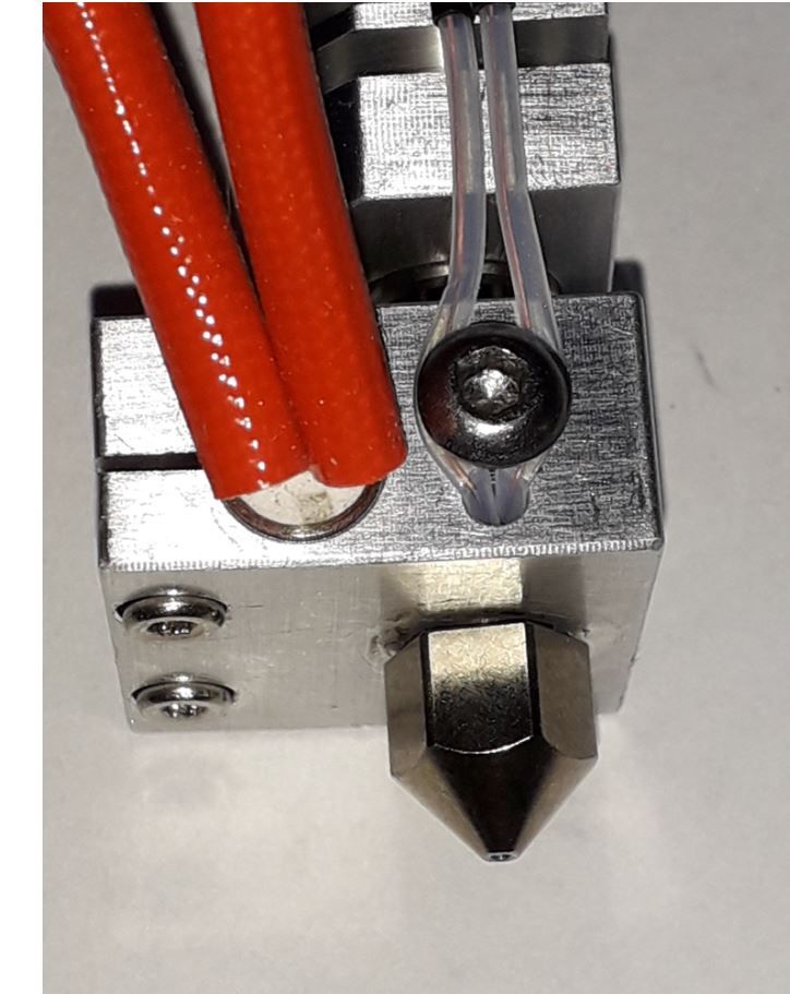

Après problème de buse, j'ai changé buse, hotend, thermistor,bloc chauffant. J'ai même mis une vis de hotend car je ne trouve plus de buse 1mm pour CR10S.
Quand je lance une impression la témpérature du bed est ok.
Et la température de la buse monte progressisvement, mais de plus en plus lentement.
et vers 205°C, ce ne monte plus et 30 secondes après, la grosse fenetre d'alerte m'indiquant un problème de chauffe.
Une idée pour résoudre cela ?

Entre 205° et 265°,  ce serait étonnant qu'un pid tuning change la donne.
Si tu es sur d'avoir remplacé le thermistor par un NTC 100K, assure toi également que la sonde soit correctement poussée au fond du trou, et que la vis de blocage du thermistor appuie  raisonnablement sur les fils sans les écraser.

autre chose à vérifier, si tu as changé la cartouche de chauffe, c'est une 24v  40w sur nos imprimantes.

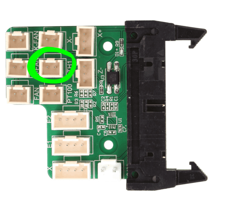

Nous avons les mêmes imprimantes, le problème d'une température négative  a deux causes possibles ( et cela m'est arrivé dans les 2 cas 😒)
1° -  probleme de connection :
    le connecteur du thermistor est mal monté sur la carte de distribution et/ou  un fil cassé
    le long connecteur noire  de la nappe de cette carte est mal enfoncé
-2 °
 la vis qui  tient en place les 2 fils sur le bloc de chauffe est serrée trop fort, et a provoqué un court-jus = carte mère de l'imprimante morte

Mes expérience de température négative venait aussi de thermistance soit morte soit déconnectée. Si tu as un problème intermittent, il est possible que l'un des fils soit coupé dans sa gaine, et que selon la position du câble, le contact se fasse ou non.

J'ai retiré le cache en métal, celui en silicone, et j'ai déplacé légèrement la cartouche. Ca monte à 260°C.
J'attends que ca refroidisse, et je mets seulement le silicone.
Et là c'est plus un problème d'une mauvaise manip qu'un problème d'imprimante.

J'ai trouvé le problème. Maintenant ça chauffe jusqu'à 260°C sans silicone, avec silicone et enfin avec le cache.
Le problème était que la face du bloc chauffant contenant la cartouche et le thermistor était soit en face, soit derrière.
Cette face doit pointer vers la droite.
Merci à tous.
