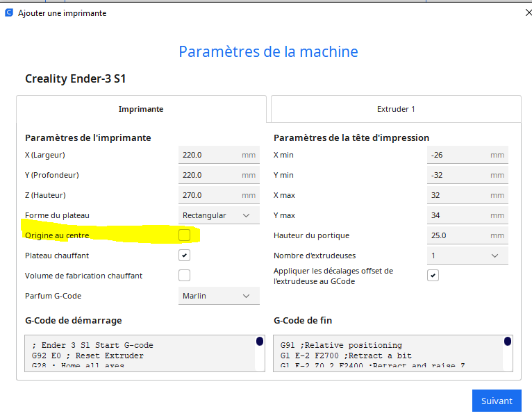

RENOU Posté(e) Janvier 28, 2023 Partager Posté(e) Janvier 28, 2023 Bonjour je rencontre un problème ,mon extrucdeur démarre en dehors du plateau en bas a gauche au lieu d'aller au milieu comma avant je n'arrive pas trouver dans les tutos comment résoudre ce décalage, dans cura démarage au milieu bon. Merci d'avance pour info sur ma ender 3 v2 acheté mi décembre j'ai installé 2 moteurs pour le Z et l'extrudeur c'est un direct sprite pro j'ai modifié le Z en 424,9 et c'est tout y a t'il autre chose à faire j'ai lu des dizaine de tutos et rien ne me convient ou alors je suis largué on parle de flasher l'eproom de la carte mère de rajouter des Gcode 92 avec du M500 tout cela c'est un peu compliqué ou alors il faut m'expliqué longtemps Grand MERCI Lien vers le commentaire Partager sur d’autres sites More sharing options...
Lorenzo78 Posté(e) Janvier 28, 2023 Partager Posté(e) Janvier 28, 2023 Si tu utilise CURA vérifie les paramètres de ton imprimante et que "Origine au centre" est bien décochée Lien vers le commentaire Partager sur d’autres sites More sharing options...
RENOU Posté(e) Janvier 30, 2023 Auteur Partager Posté(e) Janvier 30, 2023 non c'est bon avec plein d'essai et modif la machine refonctionne normalement l'extrudeur va au milieu pour le début d'impression GRAND MERCI j'ai changé aussi le chevauchement de 30% a 10% et c'est tres bien la buse à 202 et le bed à 75 la premiere couche quelques boursouflures et la deuxième parfaite la troisième nickel le parfum Gcode j'ai change et mis en marlin et le Z à 400 au lieu de 424,9 comme dans la notice livré avec le sprite pro la machine boss 7 ème couches parfaite j'ai enfin retrouvé mon imprimante 3D avec la qualité d'impression depuis que je l'ai modifié Grand Merci pour ton aide, le moral était arrivé dans les chaussettes, j'ai failli revendre la machine pour acheter autre chose j'ai des idées pro mais il me faut une machine plus rapide et un peu plus grosse budget de 1000 à 3000 que me conseil tu je veux imprimer du métal genre alu, ABS renforcé, etc, je veux aussi faire des moules pour du matériel électrique , a mes heures je suis inventeur j'ai fait un proto pour alimenter les manèges des foraints depuis une grosse armoire blindée et securisée avec alarme etc etc. voila pourquoi j'ai besoin de la 3D pour faire des "BOX" Quantité 6 et 1 spéciale en plus pour les borniers de raccordement par exemples et bien d'autre chose pour gagner du poids l'armoire fait 850 KG et H2XL2X1mètre de largeur une belle pièce. Merci d'avance pour tes conseils je suis preneur et loin de très grandes villes RENNES, NANTES 150 KMS Grosse erreur de ma part j'avais dit a CURA que j'avais une ender S1 du fait des motifs et depuis que j'ai changé en V2 tout fonctionne nettement mieux je crois que mon principal problème venais de ce mauvais choix de machine par rapport à la carte mère je suppose? Lien vers le commentaire Partager sur d’autres sites More sharing options...
