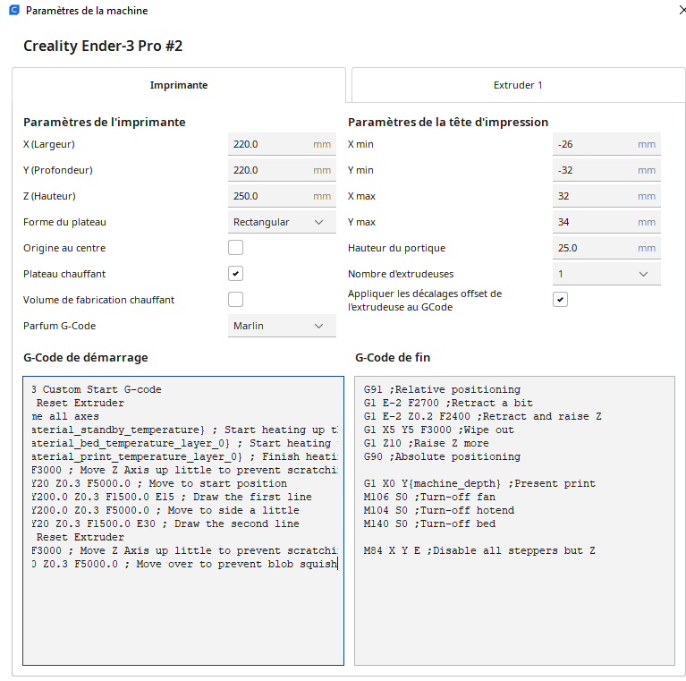

Hans F Posté(e) Janvier 29, 2023 Partager Posté(e) Janvier 29, 2023 J ai cherche partout mais je ne trouve pas, mon souci est le suivant: avant le prechauffage se faisait loin du plateau et une fois a bonne temperature, la tete descendait et partait imprimer. J ai fais une mise a jour du slicer (ultimaker cura) et maintenant la tete se colle au tapis , chauffe , puis apres l impression se lance. resultat j ai un trou dans le coin , pas bien grave mais pas beau. de plus je change de tapis de plateau , le mien vient de se déchirer en décollant une pièce ( donc j attends le nouveau et je ne veux pas du petit trou...) Donc voila, comment régler la tète pour qu' elle chauffe puis descendes ? merci d avance Lien vers le commentaire Partager sur d’autres sites More sharing options...
PPAC Posté(e) Janvier 29, 2023 Partager Posté(e) Janvier 29, 2023 Salutation ! Peux tu nous mettre le "gcode de démarrage" du profil d'imprimante ( paramètres d'imprimante) que tu utilise ? ( ou un export HTML ? ) Voir un fichier d'impression (extension .gcode) où tu as le problème. Car si tu n'a pas changé de firmware alors c'est surement ton "g-code de démarrage" qui a changé a la mise a jours du trancheur et qu'il faut modifier ... 3 Lien vers le commentaire Partager sur d’autres sites More sharing options...

Hans F Posté(e) Février 5, 2023 Auteur Partager Posté(e) Février 5, 2023 (modifié) merci PPAC , j ai trouve du coup: ; Ender 3 Custom Start G-code G92 E0 ; Reset Extruder G28 ; Home all axes M104 S{material_standby_temperature} ; Start heating up the nozzle most of the way M190 S{material_bed_temperature_layer_0} ; Start heating the bed, wait until target temperature reached M109 S{material_print_temperature_layer_0} ; Finish heating the nozzle G1 Z2.0 F3000 ; Move Z Axis up little to prevent scratching of Heat Bed G1 X0.1 Y20 Z0.3 F5000.0 ; Move to start position G1 X0.1 Y200.0 Z0.3 F1500.0 E15 ; Draw the first line G1 X0.4 Y200.0 Z0.3 F5000.0 ; Move to side a little G1 X0.4 Y20 Z0.3 F1500.0 E30 ; Draw the second line G92 E0 ; Reset Extruder G1 Z2.0 F3000 ; Move Z Axis up little to prevent scratching of Heat Bed G1 X5 Y20 Z0.3 F5000.0 ; Move over to prevent blob squish Modifié (le) Février 5, 2023 par Hans F Lien vers le commentaire Partager sur d’autres sites More sharing options...
PPAC Posté(e) Février 6, 2023 Partager Posté(e) Février 6, 2023 (modifié) Donc Le 29/01/2023 at 07:40, Hans F a dit : comment régler la tète pour qu' elle chauffe puis descendes ? je dirais de déplacer comme proposé les lignes misent en gras. ( faire les mise en chauffe avant de faire le home ...) Il y a 17 heures, Hans F a dit : ; Ender 3 Custom Start G-code G92 E0 ; Reset Extruder M104 S{material_standby_temperature} ; Start heating up the nozzle most of the way M190 S{material_bed_temperature_layer_0} ; Start heating the bed, wait until target temperature reached M109 S{material_print_temperature_layer_0} ; Finish heating the nozzle G28 ; Home all axes G1 Z2.0 F3000 ; Move Z Axis up little to prevent scratching of Heat Bed G1 X0.1 Y20 Z0.3 F5000.0 ; Move to start position G1 X0.1 Y200.0 Z0.3 F1500.0 E15 ; Draw the first line G1 X0.4 Y200.0 Z0.3 F5000.0 ; Move to side a little G1 X0.4 Y20 Z0.3 F1500.0 E30 ; Draw the second line G92 E0 ; Reset Extruder G1 Z2.0 F3000 ; Move Z Axis up little to prevent scratching of Heat Bed G1 X5 Y20 Z0.3 F5000.0 ; Move over to prevent blob squish Sinon la bible des g-code marlin c'est sur https://marlinfw.org/meta/gcode/ et les g-code les plus communs aux imprimante FDM c'est https://reprap.org/wiki/G-code/fr Modifié (le) Février 6, 2023 par PPAC Changement d'approche (mise en chauffe en 1er plutôt que après home et déplacements) 1 Lien vers le commentaire Partager sur d’autres sites More sharing options...
Hans F Posté(e) Février 6, 2023 Auteur Partager Posté(e) Février 6, 2023 merci , je teste de ce pas... je voulais rien faire avant d avoir un avis mais c est logique. C est bien ce G code... Lien vers le commentaire Partager sur d’autres sites More sharing options...
Hans F Posté(e) Février 10, 2023 Auteur Partager Posté(e) Février 10, 2023 merci bien , ca marche nickel ! Tip top ! 1 Lien vers le commentaire Partager sur d’autres sites More sharing options...
