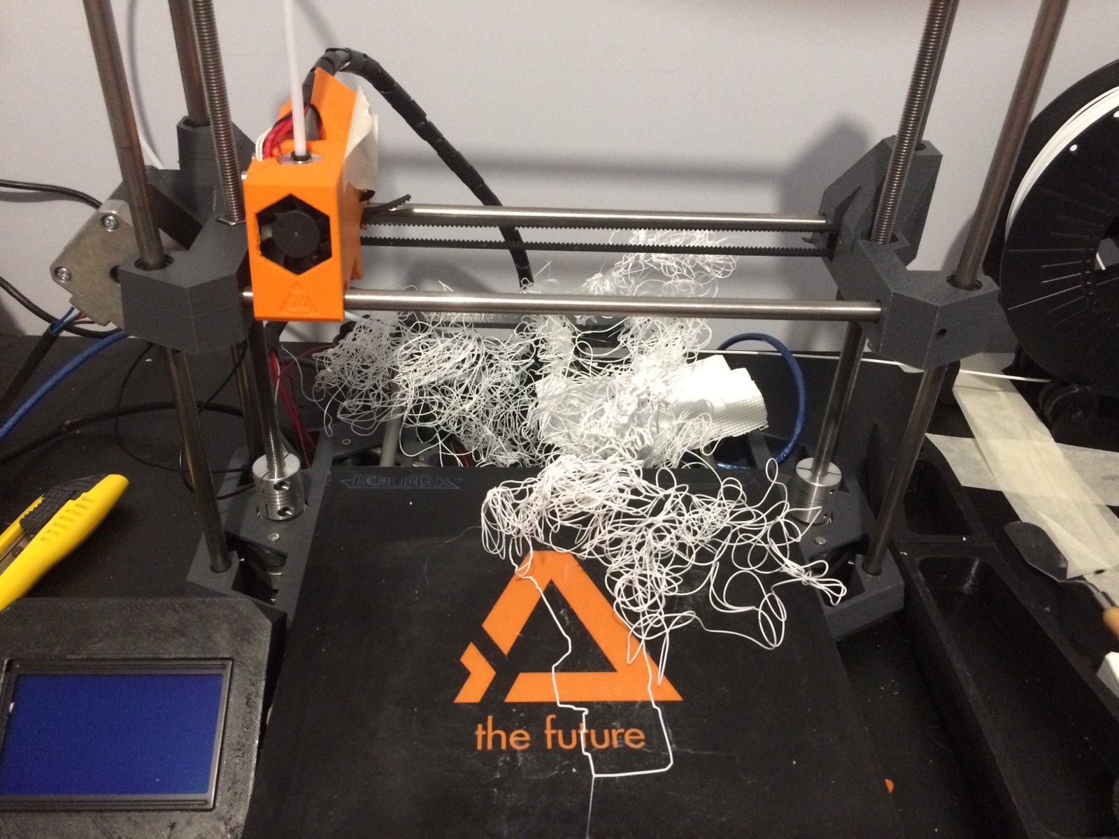

Voici un des problemes que je rencontre depuis que j ai monté l ecran avant je n avais pas ce probleme la
Je ne sais plus quoi faire impossible d avoir quelque chose de potable
3h30 d impression partie a la poubelle

la première couche ne semble pas du tout écrasée (on ne voie aucune trace dans le contour), l'offest est bon ?
Pour rappelle, il ne faut jamais laisser une imprimante sans surveillance ... Là ça va, ce n'est que du temps, du plastique, et un peu d’électricité, ça pourrait être bien pire... surtout quand on a pas une imprimante réglée au quart de poile .

Oui je vien de m en rendre compte que plus jamais je ne laisserais mon imprimante sans surveillance
Le probleme c est que la 1 ere couche etait ecrasee ca tenais j ai lancé ce matin j ai surveillé 30 min tout allais du coup je suis parti au boulot
Et ma femme et tombee sur ça en rentrant quoi au fond on peux voir que la piece avais une bonne epaisseur avant que ca se decroche.
Je ne fait que ça regler cet offset mais rien y fait
Sois ca ne tien pas sois c est trop ecrasé

J'ai eu ce problème là pendant un bon moment de quoi s'arracher les cheveux !
Il m'as fallu 4 mois pour en venir à bout !
Ton écran et le firmware d'écran n'ont rien à voir la dedans tu as un gros problème d'accroche.
- Vérifie :
1°) que la distance entre les barres qui supporte la tête et le plateau est bien la même au dixième de millimétre près (le mieux pour ça est d'utiliser un pied à coulisse ou tu intercale un objet non déformable entre les barres et le plateau et du déssère la vis de l'axe z  pour faire venir toucher tes barres contre ton objet à droite et à gauche du plateau)
Tu doit impérativement avoir le même écart j'insiste à droite comme à gauche et au dixième voire demi dixième de mm près !!.
2°) refait ton offset-z avec dagom'app (impression parfaite) en prenant bien ton temps et de manière à avoir une première couche "idéale".
En plus de ça moi j'utilise les techniques suivantes :
- colle uhu en fine couche sur le buildtak bien propre et dégraissé
- impression sur radeau (mode raft avec Cura 15.04)
Et depuis c'est le bonheur d'imprimer quelque chose. Que cela prenne 10h ou 2h40 comme ce matin je peux laisser ma discoeasy sans surveillance et je ne perds plus de matière ni de temps bref maintenant mon plus gros problème et de retirer mes impressions du plateau sans abimer mon buildtak !
Courage c'est frustrant et chiant mais une fois bien réglé après c'est que du bonheur en 3D

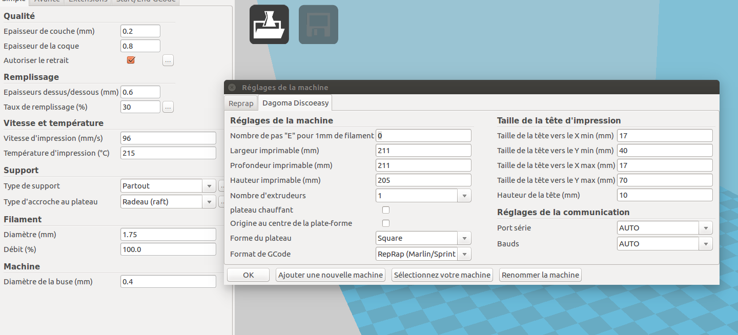

Voilà ma config cura 15.04 au pire tu teste sur une pièce et tu verras bien si ça te convient ou pas les règlages à gauche sont mes réglages pour une impression standard avec du pla type Chromatik de Dagoma
Tu devras créer une imprimante dans le menu machine >> Add a new machine et tu recopie ce qu'il y as dans la capture d'écran ensuite dans le menu fichier tu "ouvre un profil" avec le profil en .ini que je joint ici et tu auras tout start et end.gcode compris.
Tu auras la même config complète que mon cura.
Voilà enjoy
