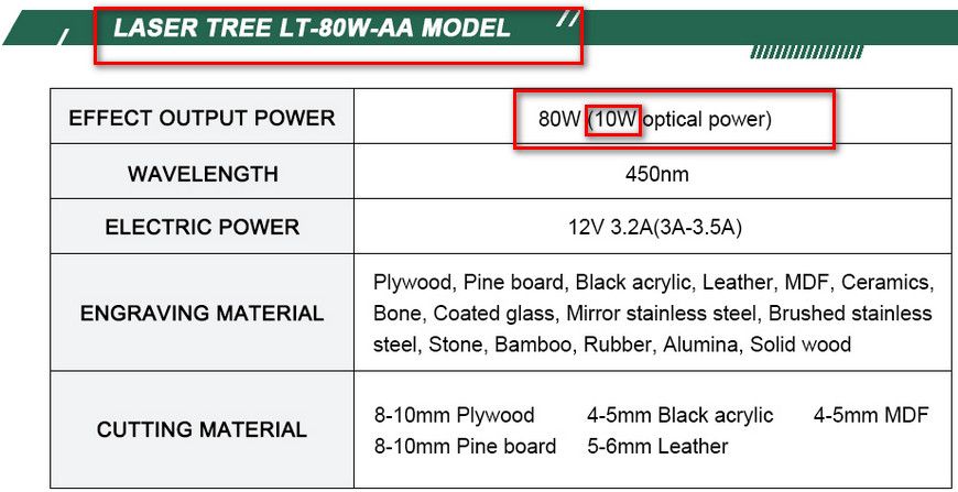

papajds Posté(e) Février 1, 2023 Partager Posté(e) Février 1, 2023 Bonjour, attention , les Watts annoncés ne sont pas les Watts optiques par exemple le 40W ne fait que 5W optique le 80W est un 10W optique...et les prix grimpent très vite Lien vers le commentaire Partager sur d’autres sites More sharing options...
