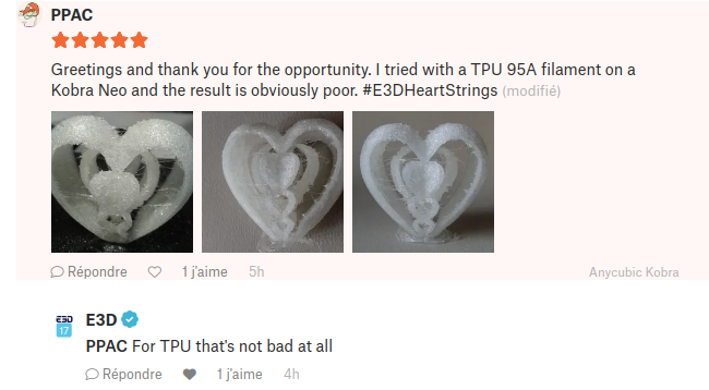

Eric Z. Posté(e) Février 7, 2023 Partager Posté(e) Février 7, 2023 Ben le tiens est tout moche 1 Lien vers le commentaire Partager sur d’autres sites More sharing options...
PPAC Posté(e) Février 7, 2023 Auteur Partager Posté(e) Février 7, 2023 il y a 1 minute, Eric Z. a dit : Ben le tiens est tout moche "Oui ... c'est pour laisser une chance aux autres participants" ( et je voulais voir avec du TPU ... forcement cela n'est pas stable lors de l'impression et j'ai pas encore trouvé le truc pour ne pas avoir de stringing avec du TPU ... ) 2 Lien vers le commentaire Partager sur d’autres sites More sharing options...
Eric Z. Posté(e) Février 7, 2023 Partager Posté(e) Février 7, 2023 il y a 1 minute, PPAC a dit : "Oui ... c'est pour laisser une chance aux autres participants" Merci 1 Lien vers le commentaire Partager sur d’autres sites More sharing options...
Alpes86 Posté(e) Février 7, 2023 Partager Posté(e) Février 7, 2023 (modifié) Intéressant, je vais surement en tenter un ou deux, c'est le moment de mettre à sécher du filament ou bien d'ouvrir une bobine neuve . En effet, c'était osé le TPU . Modifié (le) Février 7, 2023 par Alpes86 1 Lien vers le commentaire Partager sur d’autres sites More sharing options...
PPAC Posté(e) Février 7, 2023 Auteur Partager Posté(e) Février 7, 2023 il y a 31 minutes, Alpes86 a dit : En effet, c'était osé le TPU . En tout cas, le chargé des relations de E3D est gentils 3 Lien vers le commentaire Partager sur d’autres sites More sharing options...

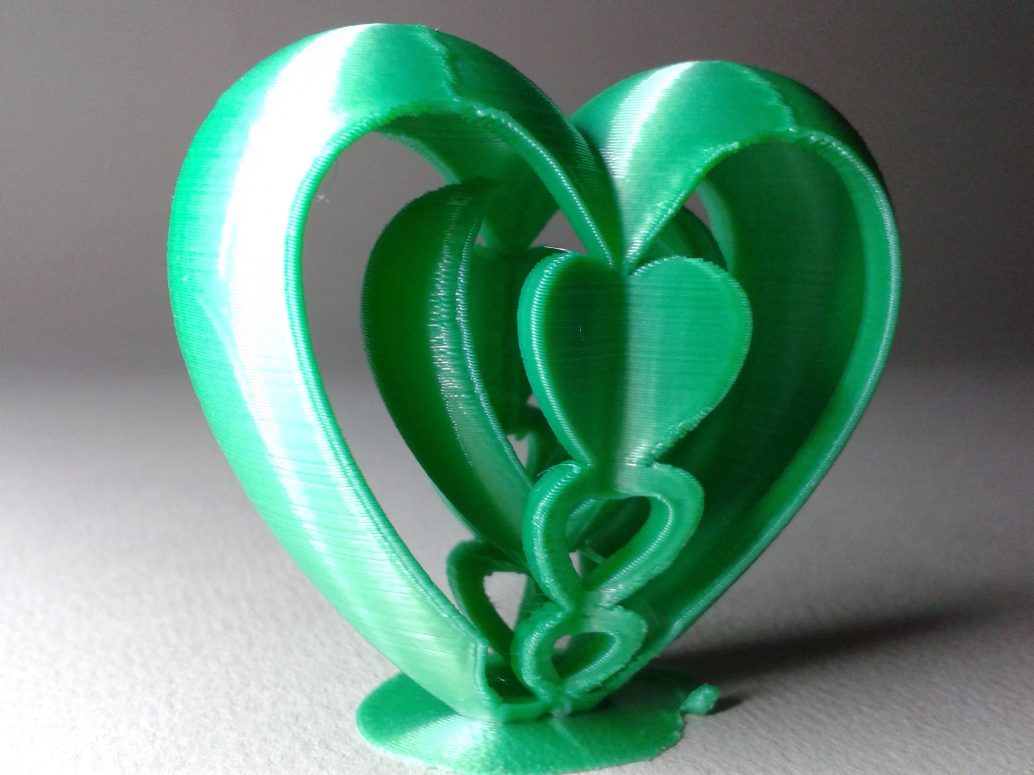

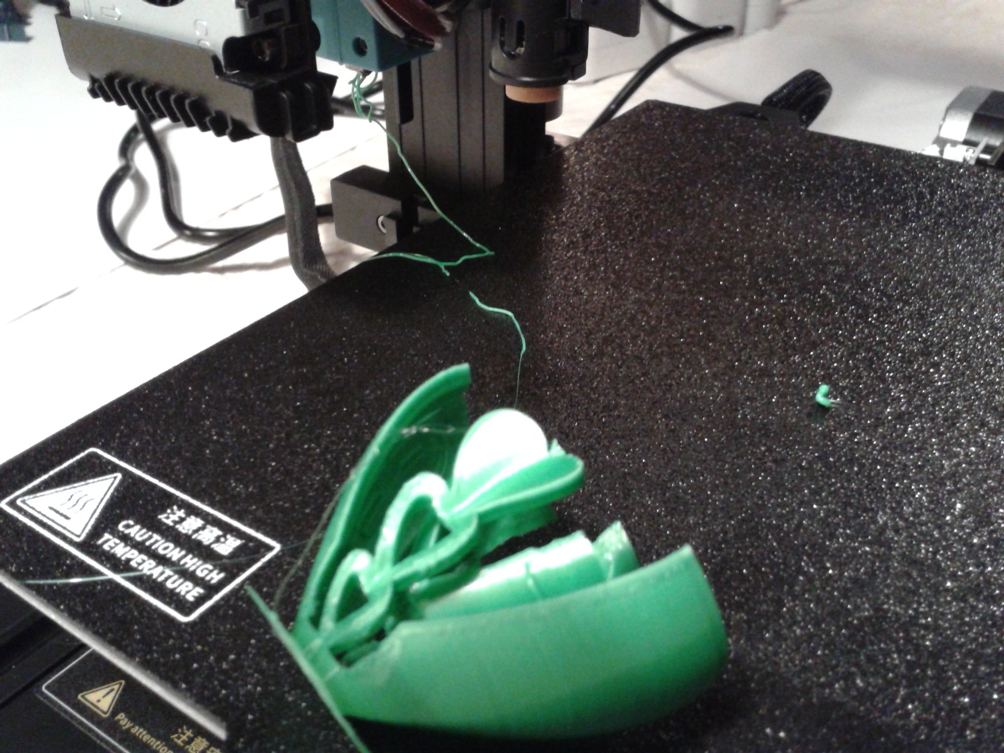

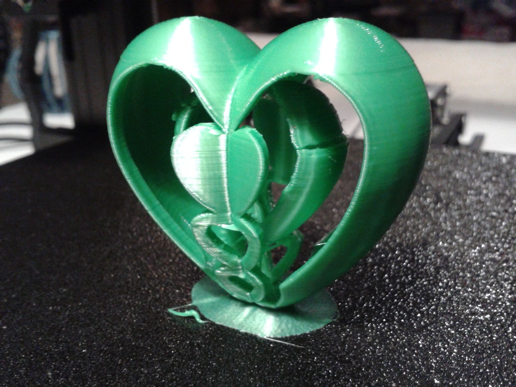

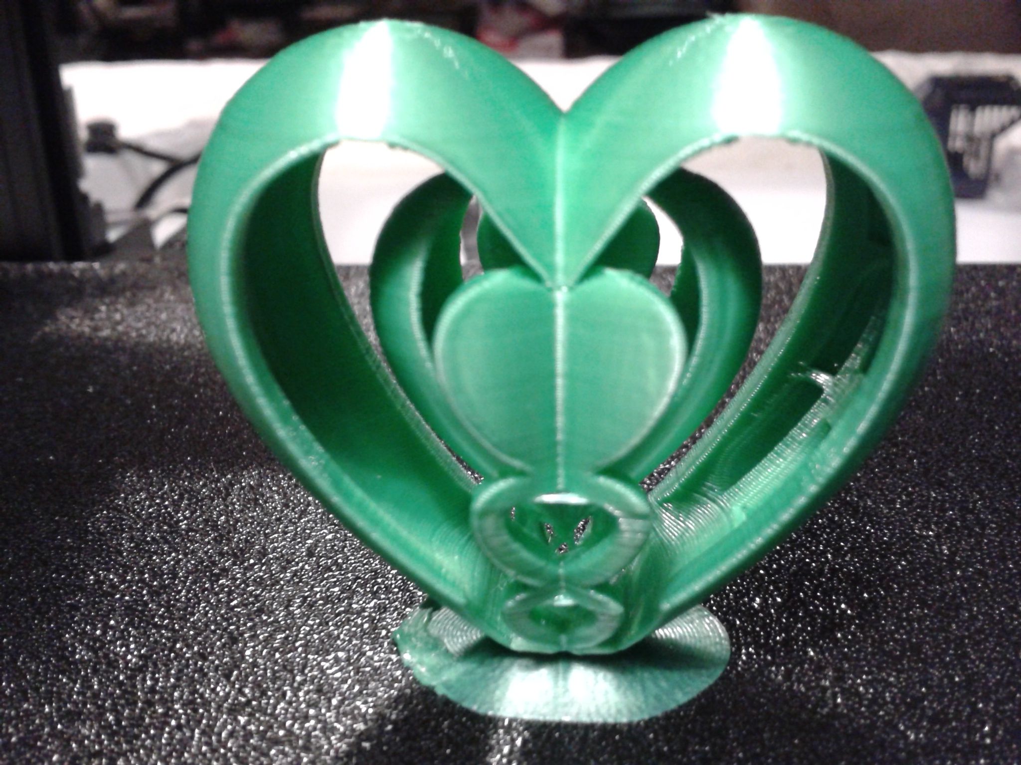

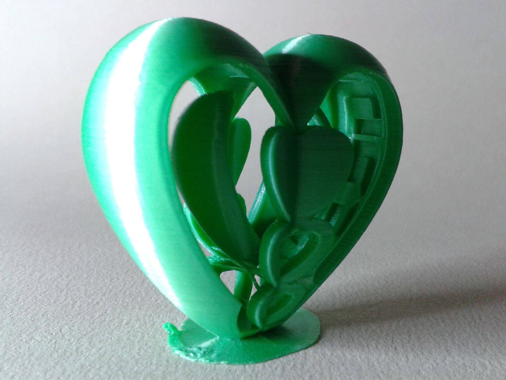

PPAC Posté(e) Février 8, 2023 Auteur Partager Posté(e) Février 8, 2023 C'est que c'est pas si simple a imprimer ce modèle ... En PLA Silk Vert Arianeplast 1er essai = raté 2eme essai = pas top 3eme essai = mieux ( et je vais en rester là...) 3 Lien vers le commentaire Partager sur d’autres sites More sharing options...

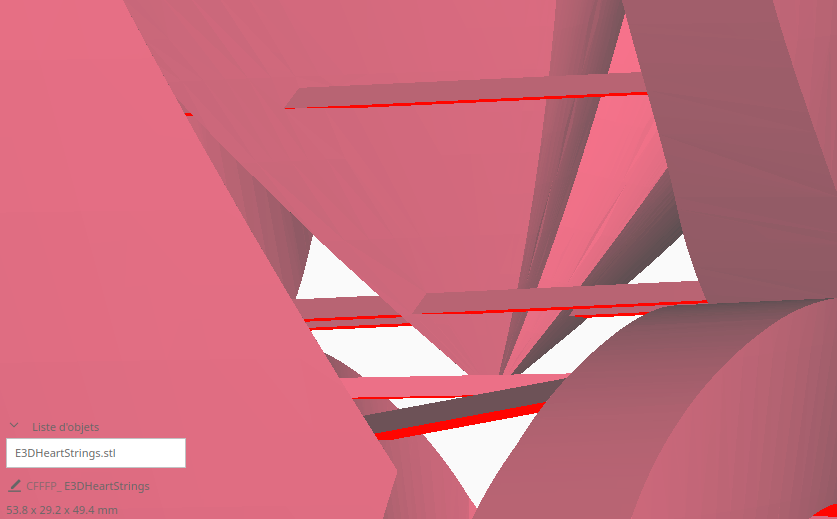

Alpes86 Posté(e) Février 8, 2023 Partager Posté(e) Février 8, 2023 Propre ce 3e essai. Je l'ai juste tranché hier et il présente pas mal de zone pas évidentes, même en réduisant la hauteur de couche. Cependant sur leur site il est précisé qu'il est dessiné pour une buse de 0.4mm et une hauteur de couche de 0.2mm. Ils conseillent aussi de surveiller l'impression . J'essayerai sûrement ce weekend. Lien vers le commentaire Partager sur d’autres sites More sharing options...
PPAC Posté(e) Février 8, 2023 Auteur Partager Posté(e) Février 8, 2023 Il y a 3 heures, Alpes86 a dit : il présente pas mal de zone pas évidentes Surtout le cœur intérieure porté par quelque lignes / fils ... donc si il y a trop de secousses (jerk) et pas de Z Hop, il bascule / oscille et donne le défaut de mon deuxième essai. Lien vers le commentaire Partager sur d’autres sites More sharing options...
Alpes86 Posté(e) Février 8, 2023 Partager Posté(e) Février 8, 2023 J'avais bien vu ces "ponts", mais je n'avais pas remarqué que ça supportait le coeur intérieur . Ça confirme le besoin de surveiller l'impression . Merci. Lien vers le commentaire Partager sur d’autres sites More sharing options...

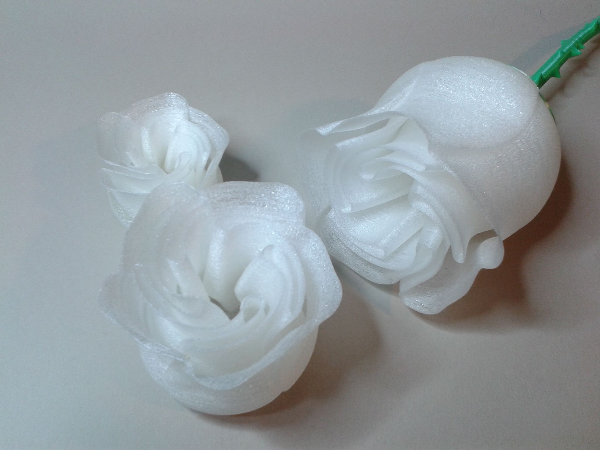

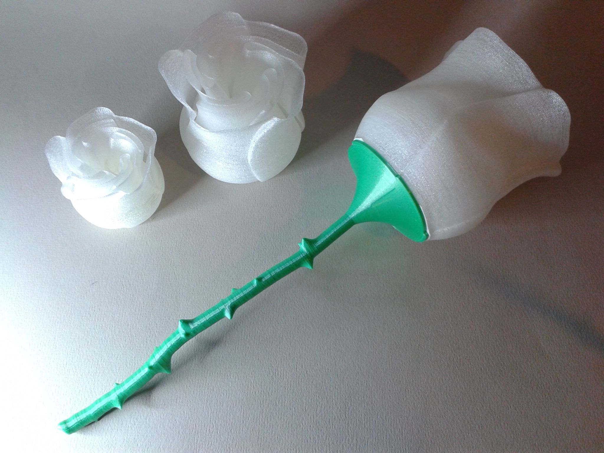

PPAC Posté(e) Février 9, 2023 Auteur Partager Posté(e) Février 9, 2023 (modifié) il y a 20 minutes, divers a dit : quel est l’intérêt de faire un truc moche pour la Saint Valentin C'est l'intention qui compte et la notion du jugement de gout du "moche" c'est relatif Riens que pour toi ( En blanc car c'est sans l'ardeur de la passion entre nous ... il n'y a plus la fougue du début ( et je n'avais plus de filament rouge de dispo ) donc pas de roses rouge pour toi cette année ) Révélation "Spiral Vase Rose" par "lytta"https://www.printables.com/fr/model/131488-spiral-vase-rose Filament utilisé "TPU 95A translucide ArianePlast" Stem for full size spiral vase rose" de "Jani Sivonen"https://www.printables.com/fr/model/322948-stem-for-full-size-spiral-vase-rose Filament utilisé "PLA Silk Vert Arianeplast" Modifié (le) Février 9, 2023 par PPAC 2 Lien vers le commentaire Partager sur d’autres sites More sharing options...

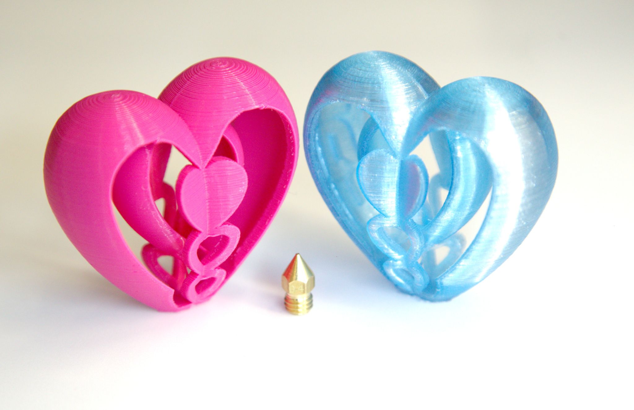

ixi Posté(e) Février 11, 2023 Partager Posté(e) Février 11, 2023 (modifié) Salut, voila c'est fait, ça valait la peine d'essayer, un bon moyen d'évaluer sa machines et le slicer. Je ne suis pas bien riche en PLA, mais j'avais encore quelques vieux échantillons c'était rose et bleu ou vert et jaune Modifié (le) Février 11, 2023 par ixi 2 1 Lien vers le commentaire Partager sur d’autres sites More sharing options...

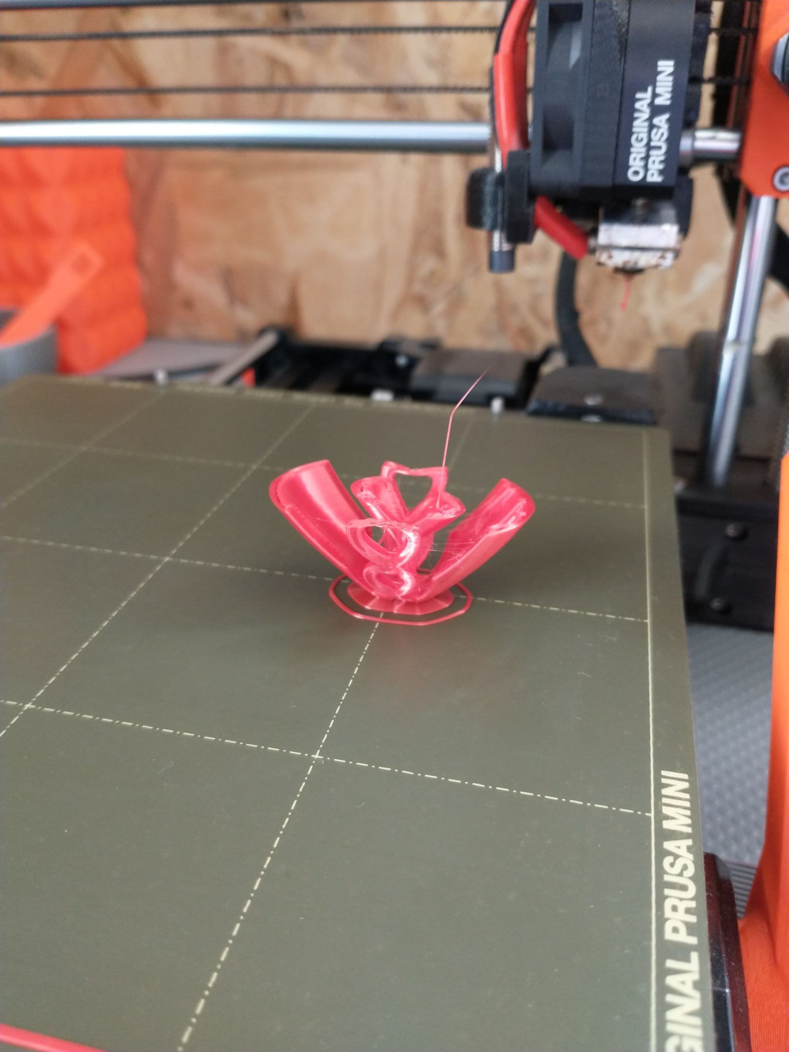

Alpes86 Posté(e) Février 11, 2023 Partager Posté(e) Février 11, 2023 Bien joué ils sont vraiment propres, de mon côté c'est un échec, le coeur central a basculé assez tôt (et ce filament a une petite tendance au stringing, mais la couleur allait bien, tant pis). Je l'avais slicé différemment pour un autre filament, je verrais si je retente. En attendant j'ai d'autres trucs moches à imprimer (des tiges de roses par exple ). 1 Lien vers le commentaire Partager sur d’autres sites More sharing options...
PPAC Posté(e) Février 11, 2023 Auteur Partager Posté(e) Février 11, 2023 il y a 7 minutes, Alpes86 a dit : le coeur central a basculé assez tôt Chez moi c'est je pense d'avoir activé le Z hop et contrôle du jerk qui ma permis d’éviter cela. il y a 8 minutes, Alpes86 a dit : des tiges de roses par exple Si tu n'imprime pas les rose mais seulement le tiges ... c'est pour Morticia Addams ? il y a 16 minutes, ixi a dit : Salut, voila c'est fait, ça valait la peine d'essayer, un bon moyen d'évaluer sa machines et le slicer. Je ne suis pas bien riche en PLA, mais j'avais encore quelques vieux échantillons c'était rose et bleu ou vert et jaune Bien joué et bravo ! bien plus propre que moi et la couture Z est bien placé et plutôt discrète. 1 Lien vers le commentaire Partager sur d’autres sites More sharing options...

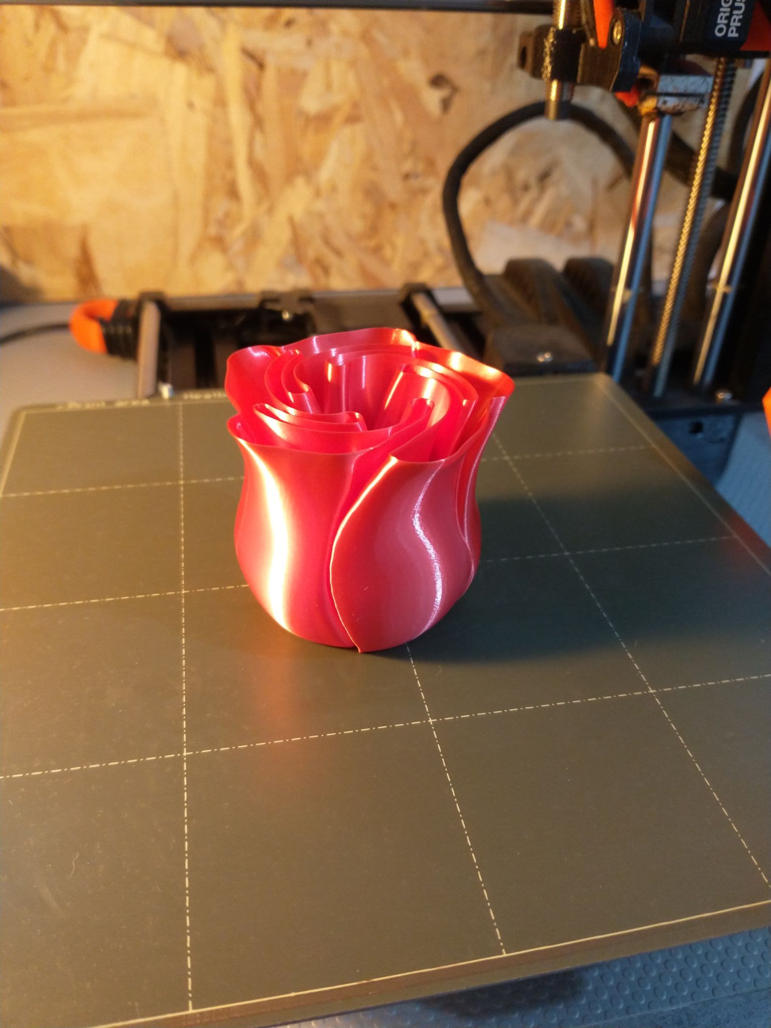

Alpes86 Posté(e) Février 11, 2023 Partager Posté(e) Février 11, 2023 @PPAC: Z hop normalement activé, pour le contrôle du jerk, je vérifierai. Je pense que le fait qu'elle ai raté quelques uns des supports sous le coeur central n'a pas aidé . Merci pour les conseils. Les roses sont déjà imprimées . Justement avec ce fameux rouge. 2 Lien vers le commentaire Partager sur d’autres sites More sharing options...
