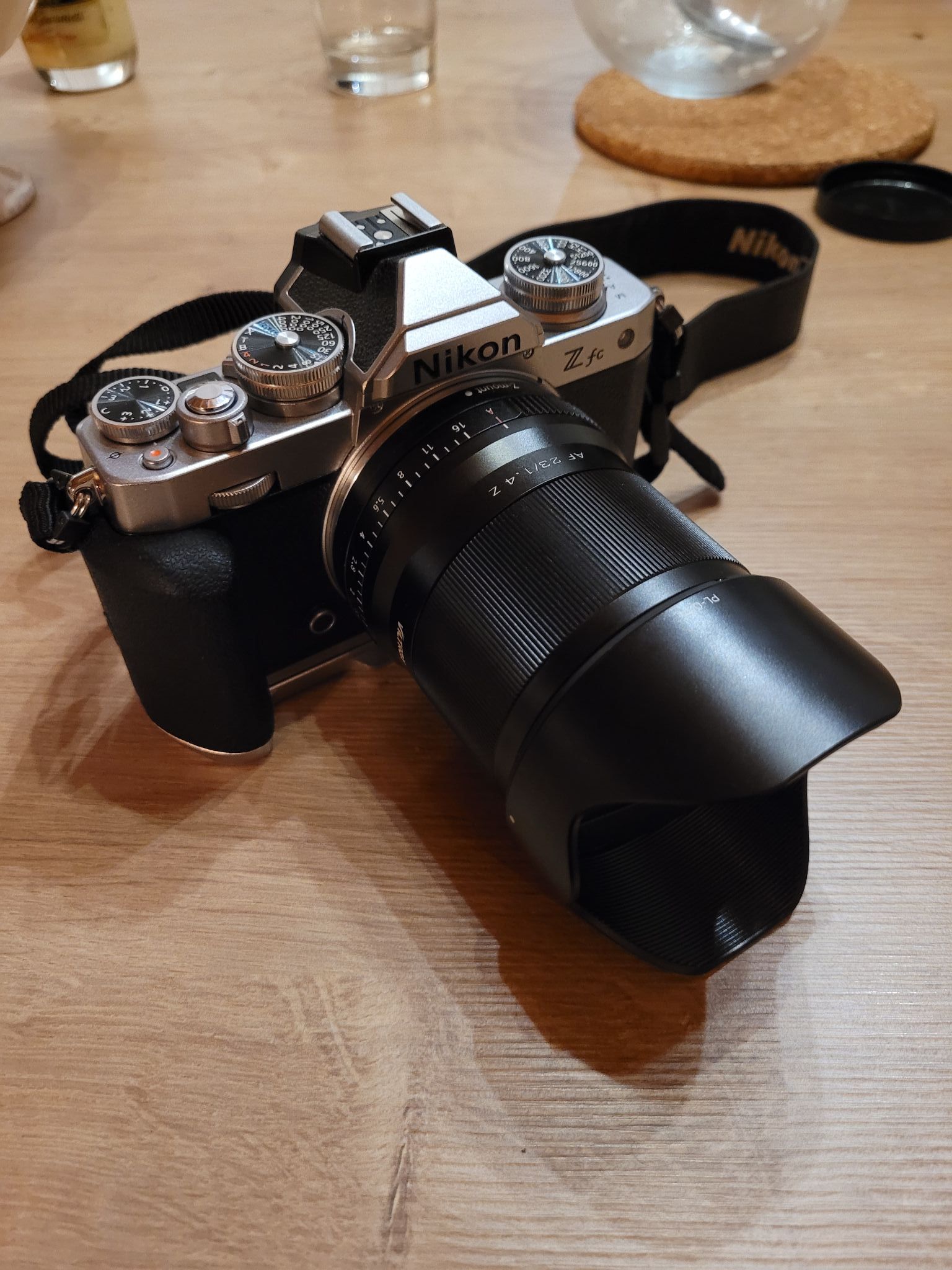

Je suis passé du D700 au Zfc et mon souhait ultime était d'acquérir un FM2 pour réunir ces deux supers boitiers, je shoote avec les deux, mais pas du tout les mêmes choses.
Très chouette ton f1.4 en monture Z qui plus est !
Ne nous égarons pas du sujet principal 😉
