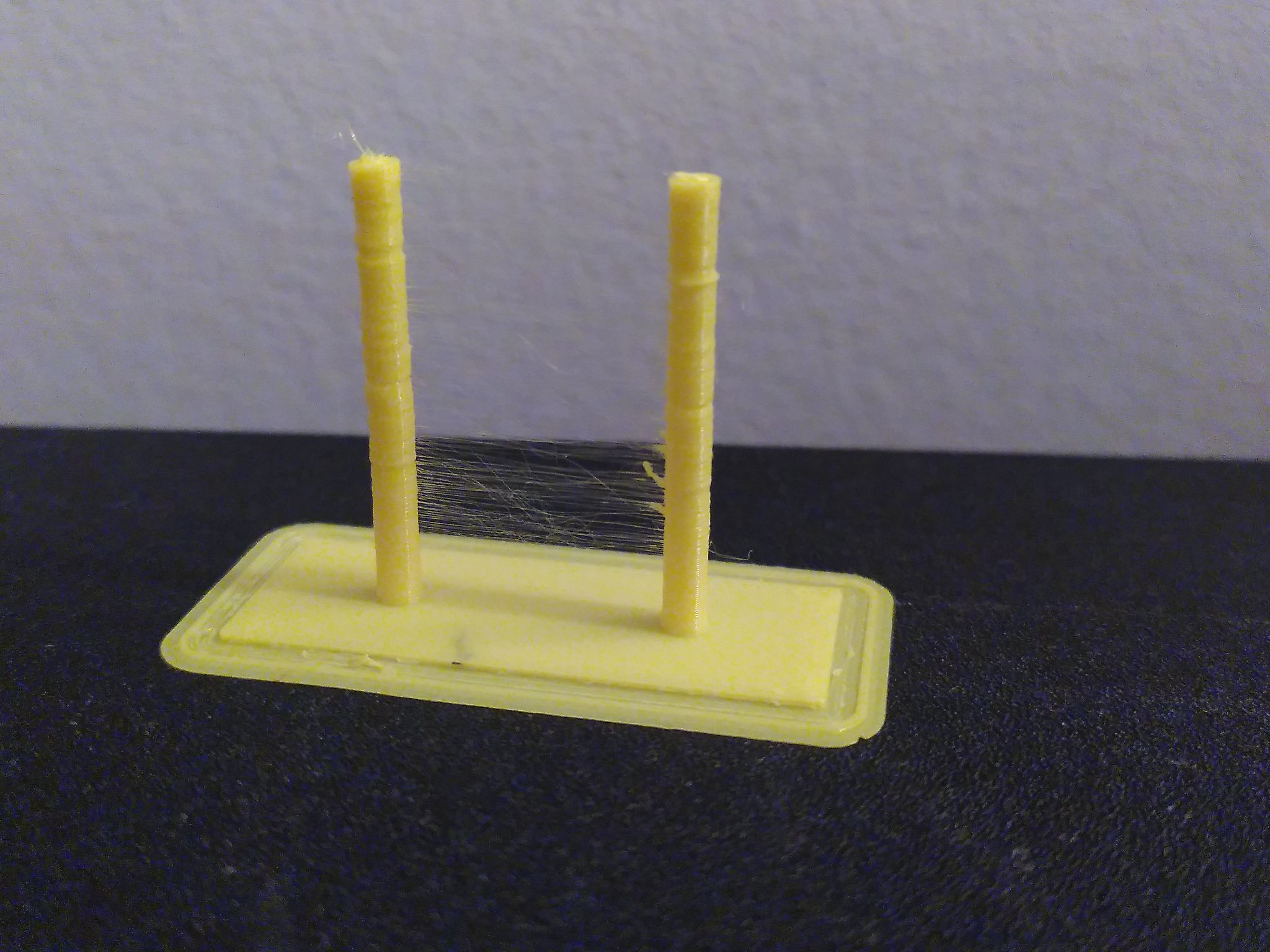

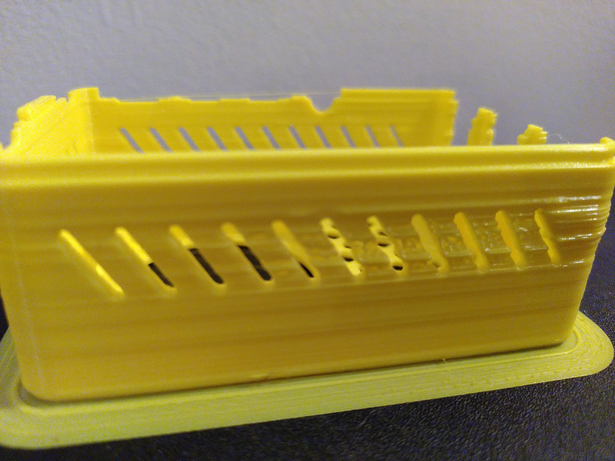

gheleguen Posté(e) Mars 1, 2023 Partager Posté(e) Mars 1, 2023 Bonjour à tous et toutes, Je suis nouveau sur ce forum car je ne trouve de solution à mon problème nulle part. Mon problème : est je pense une fluctuation de débit qui se constate par des surfaces verticales irrégulières (cf. Photos jointes (PLA)). Mon imprimante est une clone Prusa mini que j'ai achetée sur le bon coin... J'ai fait beaucoup de boulot dessus. 1 - J'ai eu un problème de décalage, j'ai réglé les tentions des courroies. 2 - Un problème de blocage dans le hotend, j'ai changé le hotend pour finalement changer la tête d'impression complète pour une REVO micro qui est vraiment super et élimine le problème du tube bowden qui pose problème à toutes les imprimantes prusa mini. 3 - J'ai nettoyé hier les engrenages de l'extrudeur. L'extrudeur est ce modèle de Ali express (https://fr.aliexpress.com/item/4000816286181.html) Je ne l'ai pas changé il ressemble beaucoup à un brondtech. 4 - Et le problème que j'ai en ce moment mais qui existe depuis toujours, une fluctuation du débit. Il y a des moments de sous extrusion et surtout lors d'impressions de petites parties. Comme on peut le voir avec la boite raspberry en PJ. Quelle que soit la température j'ai toujours des couches de sous extrusions et d'autres qui semblent couler. Je ne comprends pas. Sauriez-vous m'aider par hasard ? Mes paramètres : - Température : 210°C (choisie grâce à une tour de température comme celle présenté en photo en PJ. - Débit, je suis déjà sur 1,1 - Rétraction Longueur 3,8 mm, levage z 0,2 mm, vitesse de rétraction 40 mm/s, vitesse de réinsertion 25 mm/s. - Mes courroies sont à la bonne tension, les galets d'entrainement bien serrés. - J'ai très récemment lubrifié les coulisses et nettoyé l'extrudeur. - Le filament est du PLA de chez Arianeplast en 1,75mm quasi neuf. D'où cela pourrait-il venir selon vous ? Faut-il que je change l'extrudeur ? Que je change les roues ? Merci par avance pour votre aide. Guillaume Lien vers le commentaire Partager sur d’autres sites More sharing options...
fvuichard Posté(e) Mars 1, 2023 Partager Posté(e) Mars 1, 2023 il y a 13 minutes, gheleguen a dit : 2 - Un problème de blocage dans le hotend, j'ai changé le hotend pour finalement changer la tête d'impression complète pour une REVO micro qui est vraiment super et élimine le problème du tube bowden qui pose problème à toutes les imprimantes prusa mini. Hello! Si je comprend bien, tu as maintenant un extrudeur en direct drive.. Si c'est bien ça, tu peux déjà diminuer la distance de rétraction ( 1 à 2 mm). Sinon tu va au devant de problèmes de bouchage avec une valeur de 3,8mm. Lien vers le commentaire Partager sur d’autres sites More sharing options...
gheleguen Posté(e) Mars 1, 2023 Auteur Partager Posté(e) Mars 1, 2023 Salut, Non non je suis toujours en bowden. L'extrudeur est sur le montant et possue le filament dans le revo mico au moyen d'un PTFE. J'ai testé plein de paramètres de rétractions et en dessous de paramètres comme ça, j'ai énormément de fils d'anges. Bonne soirée Guillaume Lien vers le commentaire Partager sur d’autres sites More sharing options...
fvuichard Posté(e) Mars 1, 2023 Partager Posté(e) Mars 1, 2023 (modifié) Ok, si tu es en bowden, cette valeur est normal... du coup il faut chercher ailleurs.. As tu bien vérifier le bras de serrage de l'extrudeur? Si il est en plastique, il peut être fissuré sinon il peut aussi être trop ou pas assez serré. Perso je le dévisse et le resserre en tenant le filament pour l'empêcher d'avancer. Quand il avance même quand je le retient, j'arrête de serrer. Modifié (le) Mars 1, 2023 par fvuichard Lien vers le commentaire Partager sur d’autres sites More sharing options...

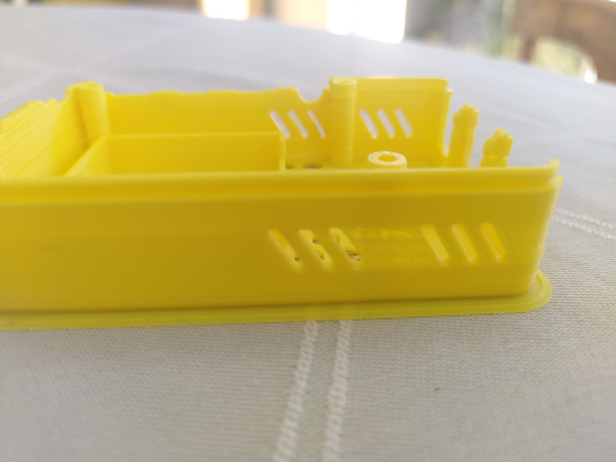

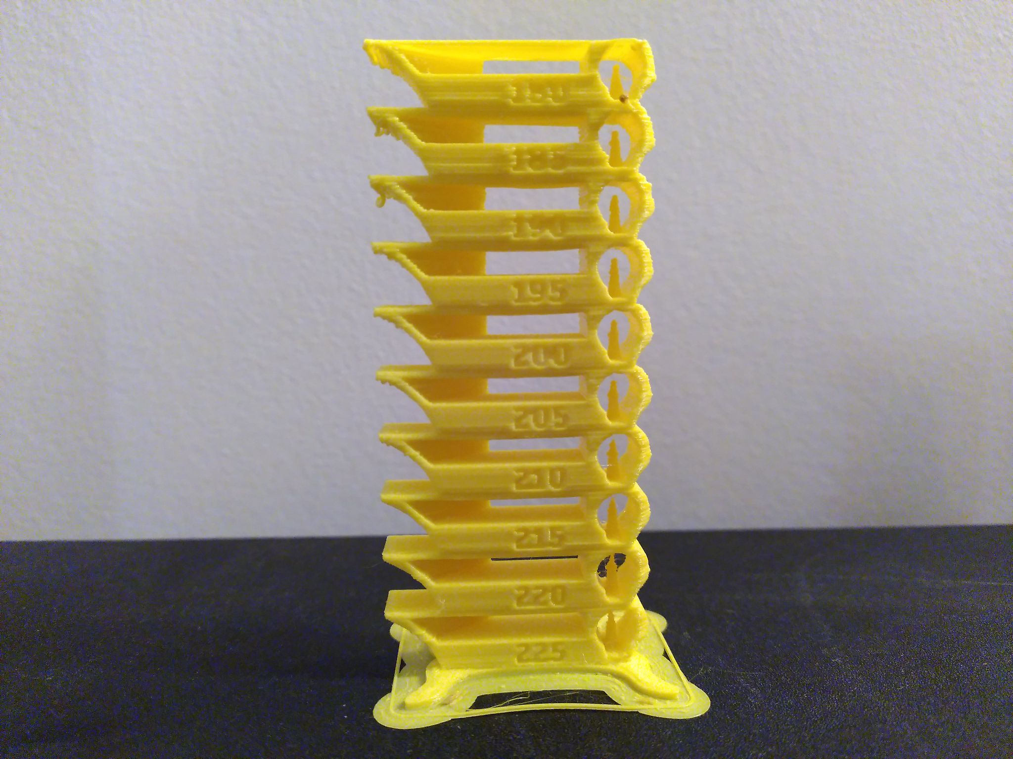

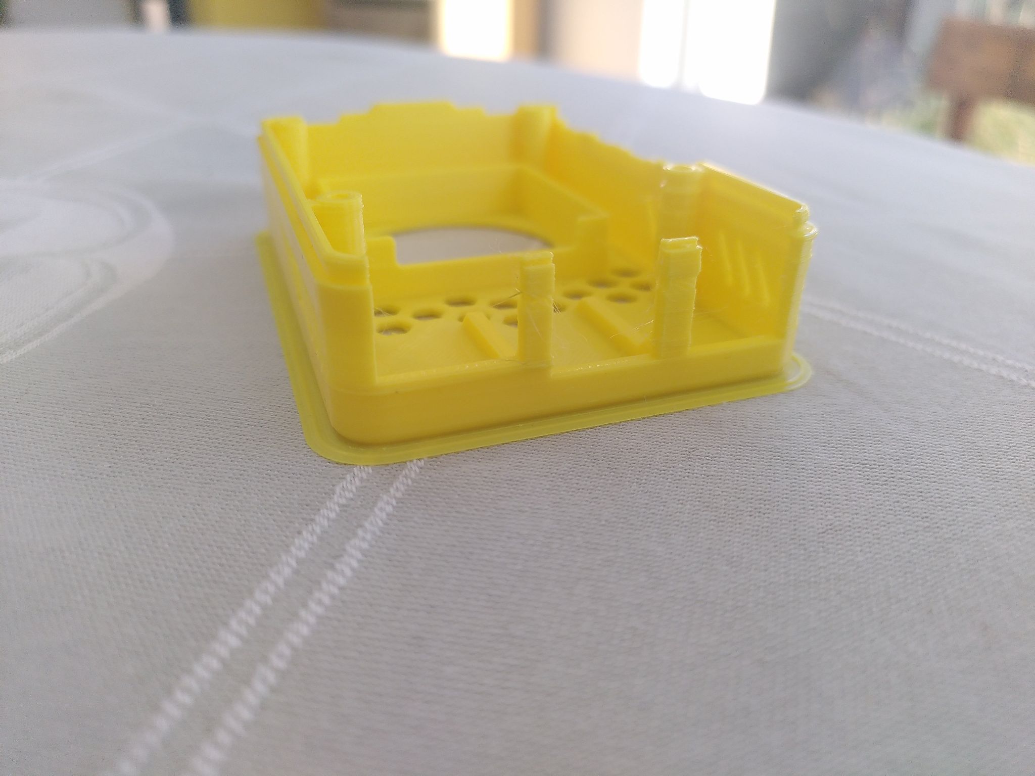

gheleguen Posté(e) Mars 5, 2023 Auteur Partager Posté(e) Mars 5, 2023 Bonsoir à tous, J'ai réglé mon extrudeur en fonction de ces mesures. J'ai un taux d'extrusion à 1,25. Les résultats sont meilleurs, je vous laisse le constater à la tour d'extrusion que j'ai réalisé cette après-midi. En revanche j'ai aussi imprimé une nouvelle boite de Raspberry (Cf seconde image) mais rien n'y fait les partie à petite surface sont en sous-extrusion. Je vais donc désormais faire les réglages de rétraction en fin de semaine. Je vous tiendrai au courant. Ne serais-ce pas selon vous un problème de vitesse de réinsertion ? Bonne soirée Guillaume Lien vers le commentaire Partager sur d’autres sites More sharing options...

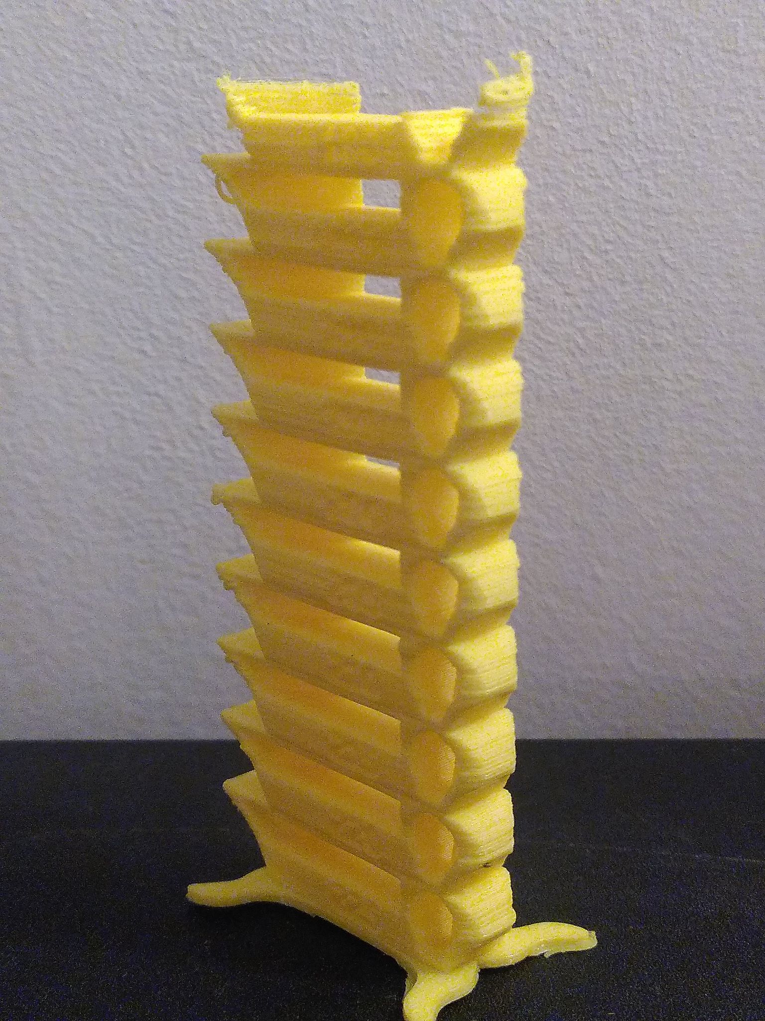

gheleguen Posté(e) Avril 4, 2023 Auteur Partager Posté(e) Avril 4, 2023 Bonjour à tous, Je suis de retour chez moi et surtout j'ai retrouvé l'envie de rééssayer mon imprimante. Je n'avais jamais mis à jour le fimware de peur que Prusa mette des blocages pour mettre de côté les clones. Alors j'ai mis à jour le fimware. Ca n'a rien changé à mon problème. J'ai fouillé dans les paramètres de l'imprimante et je suis tombé sur le paramètre de multiplicateur d'extrusion dans les Gcodes perso. Il était à 95. J'ai mis 110 pour contrebalancer ma sous extrusion (A 120 c'était trop, la buse butait sur la couche précédente). Les parois étaient mieux mais pas tout à fait lisse. Le problème des petites surface imprimés restait entier. Ces petites parties étaient toujours sous extrudés. Puis j'ai relancé un test en réduisant à 1mm (j'étais à 3,2) la longueur de rétraction. Pour contrecarrer le stringing j'ai réduit à 50mm/s la vitesse de rétraction. Cette fois l'impression est bonne, il n'y a pas tant de fil d'anges que ça. Ma dernière pièce n'est pas encore nickel. D'après mes recherches il semblerait que ce soit la rétraction qui soit responsable du problème à la fois de la sous extrusion aux petites surfaces comme des parois non lisse. Je vais donc poursuivre à chercher à éliminer cela en veillant à ne pas trop augmenter la longueur de rétraction. C'est peut-être du au fait que j'ai changé ma tête pour une revo. Bonne soirée Lien vers le commentaire Partager sur d’autres sites More sharing options...
