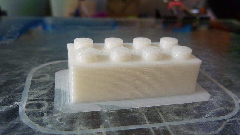

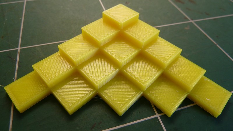

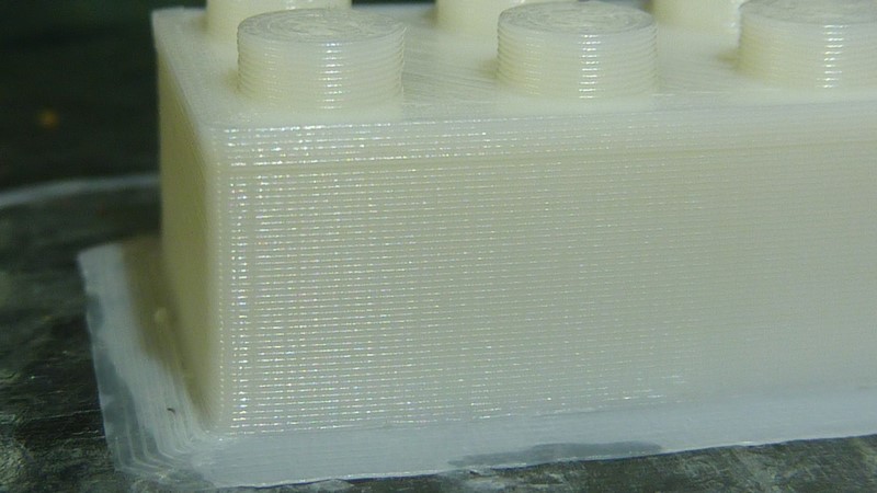

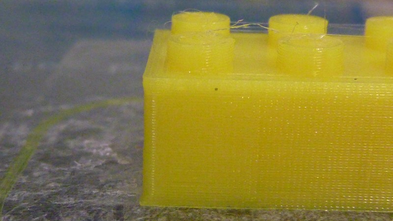

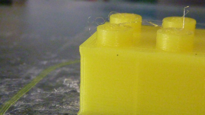

J'ai toujours lors de l'impression des solid infill et top solid infill un périmètre légèrement plus grand que lors de l'impression normale. ( La vitesse d'impression augmente et le périmètre extérieur est plus grand)
En layer 0.3
Idem en layer 0.2
C'est un bug de Slic3r ?
Savez-vous comment remédier à ce problème ?

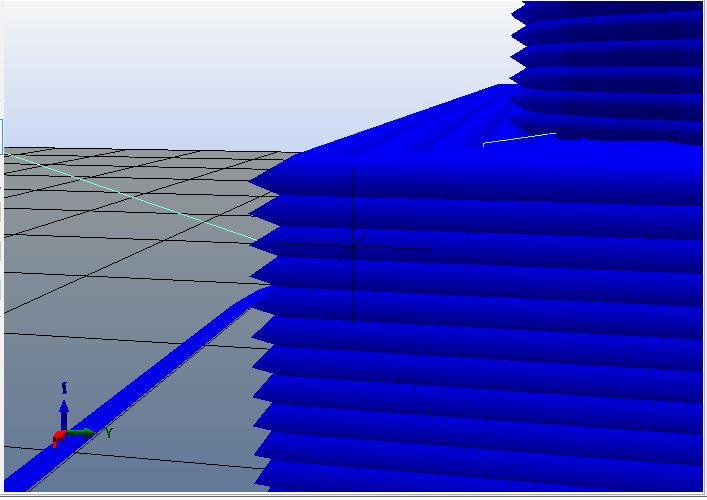

et tu vois ce débord sur l'aperçu du résultat du slicer ? Ou c'est seulement à l'impression que le problème se manifeste ?
L'aperçu ne donne aucun changement visible. C'est lors de l'impression que cela se produit. La vitesse est plus importante sur ces couches (c'est très net).

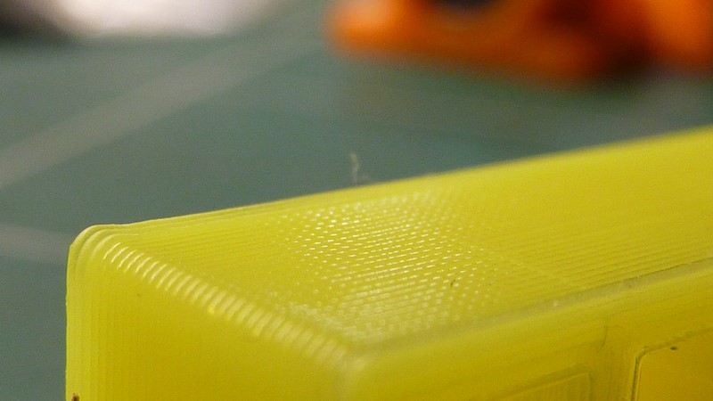

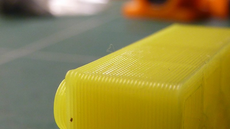

A y regarder de plus près, ce sont les coins qui semblent présenter ce bourrelet. Sur les faces, ce déport semble ne pas exister. (J'ai pas mon appareil photo pour illustrer ça malheureusement)
En rédigeant ce message, je fais juste le rapprochement avec quelque chose que j'ai lu il y a quelques temps sur les coins pas précis. Il me semble qu'ils parlaient du XJjerk. Il faut que je retrouve cet article et que je test ça avant d'aller plus loin.

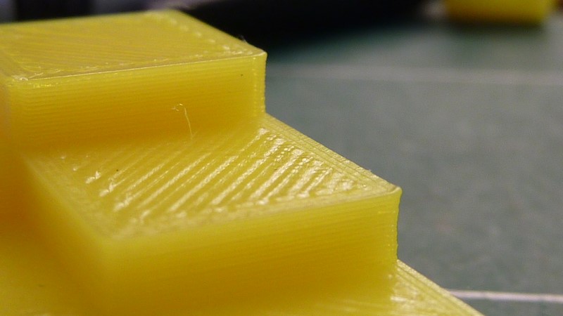

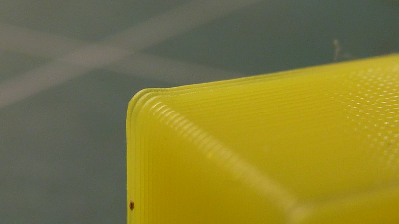

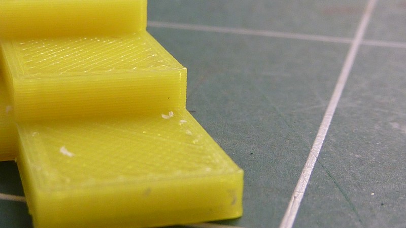

J'ai remarqué cependant que le défaut, présent sur les coins uniquement, est + visible sur les petites pièces que sur les grandes.
C'est flagrant sur cette pièce dont la base ne présente pas ce défaut, alors qu'il apparait sur les 2 derniers étages.
Je penche (pour le moment) vers un problème lié à l'inertie du bowden. Les angles étant des zones où il y a décélération puis accélération sont des zones sensibles pour le bowden je crois.
A suivre ...
Cela conforte mon sentiment, si le phénomène est plus présent sur les petites pièces, amha c'est le remplissage qui pousse les contours vers l'extérieur alors que le plastique est encore un peu malléable. Sur les grandes pièces ce serait alors moins flagrant.

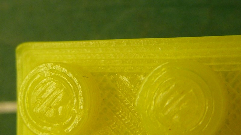

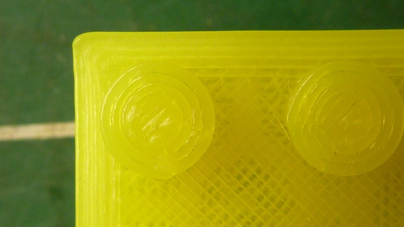

Scarou, peut-tu faire une photo macro d'un des bords de la face de dessus de ta pièce de LEGO stp ?
J'aimerais voir si les pistes concentriques qui forment la périphérie ont toute la même largeur.
Ensuite, lorsque ton imprimante construit la coque de ta pièce, est-ce qu'elle termine par la piste extérieur ou bien commence-t'elle par cette piste extérieure ?

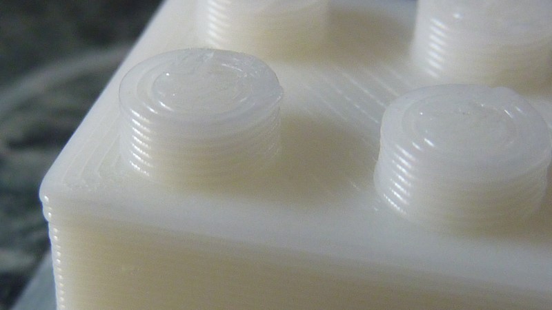

Après vérification sur mes Legos, le problème n'est réellement présent que sur les angles. Il est vrais que les photos (surtout celles de l'ABS blanc) laissent penser que le problème est présent sur la totalité du pourtour ; mais en fait c'est un effet d'optique car il y a bien une démarcation, mais elle est due à la différence de densité entre les couches inférieures (murs) et la partie pleine que constitue le solid infill. En lumière rasante la différence de niveau est infime, alors qu'en vues de face, la différence de luminosité entre les 2 densités donne l'impression d'un décalage.
Pour ce qui est des angles en revanche, la différence est bien là.
Pour revenir sur "l'effet bowden" il faut savoir qu'avec cette méthode d'extrusion, la "réserve de pression" (je ne vois quel est le terme approprié) est proportionnelle à la longueur entre l'extrudeur et la sortie de buse ; ce qui fait que même à l'arrêt, la matière continue de sortir et je ne parle pas là de l'effet de la gravité, mais bel et bien de la pression résiduelle emmagasinée sur toute la longueur entre l'extrudeur et la buse. Du coup, lorsqu'on arrive à des changement de directions comme des angles droits, il y a forcément un ralentissement sur un axe suivi d'une accélération sur l'axe perpendiculaire. Ce ralentissement alors que la pression du système bowden n'a pas variée, explique (en partie du moins) le fait que de la matière soit sortie en quantité trop importante par rapport à une vitesse constante.
Ça doit probablement aussi amplifier l'effet présenté dans le lien donné par htaxil.
En ce qui concerne le fait que cela soit plus visible sur les petites pièces que sur les grandes (c'est l'observation que j'ai pu faire), je pense que c'est liè au fait que plus la pièce est petite, plus la vitesse est réduite ( cf auto cooling de Slic3r) ; mais je ne m'explique pas encore quel(s) facteur(s) viennent augmenter le phénomène.
