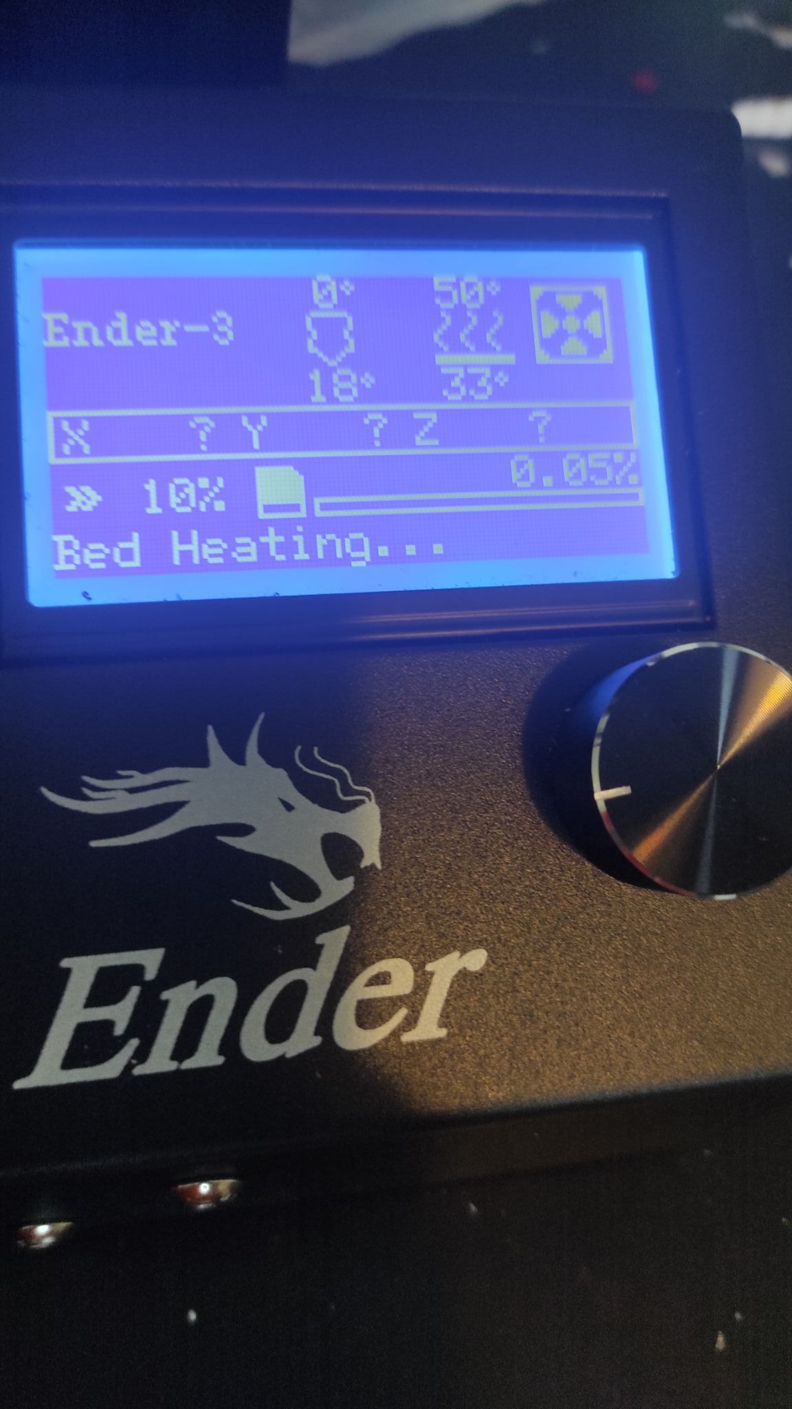

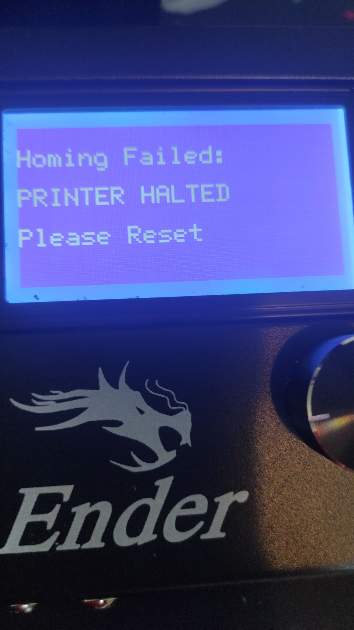

Mikumuk Posté(e) Mars 8, 2023 Posté(e) Mars 8, 2023 Nous avons acheté une imprimante 3d ender 3 v2 à notre fils. Les premières impressions ont très bien marché. Depuis hier, l'imprimante ne se repère plus et ne veut plus imprimer. Quand nous essayons, cela met de réinitialiser. Nous n'y connaissons pas grand chose et malgré nos recherches sur internet, nous ne savons pas comment débloquer la situation. Merci d'avance pour l'aide que vous pourrez nous apporter.
PPAC Posté(e) Mars 8, 2023 Posté(e) Mars 8, 2023 (modifié) Salutation ! l'erreur "Homing Failed" c'est souvent que lors d'une demande d'un "Home" ( prise d'origines), un des capteur de fin de course a un problème ( ne passe jamais a l'état déclenché ou reste tout le temps a l'état déclenché car bloqué ) Vérifier les branchements, si il y a ou non un déplacements sur l'axe en question ... Ou encore, via le menu, demander des Home individuel ( "Home X" puis "Home Y", ... ) pour chaque axes l'un après l'autre et voir lequel pose problème. Sinon via une connexion USB avec un programme comme Pronterface regarder le résultat d'une commande g-code M119 (cf M119: Endstop States ) pour avoir l'état des endstop ( capteurs de fin de courses ) Modifié (le) Mars 8, 2023 par PPAC
Mikumuk Posté(e) Mars 8, 2023 Auteur Posté(e) Mars 8, 2023 Merci. Nous avons suivi vos conseils. Ça ne se déplace sur l'axe Z. Mon mari a refait les branchements ça a l'air de fonctionner. Merci beaucoup. 1
PPAC Posté(e) Mars 8, 2023 Posté(e) Mars 8, 2023 (modifié) il y a 23 minutes, Mikumuk a dit : Ça ne se déplace sur l'axe Z. Je suppose qu'il manque le mot "pas" ( étrangement de temps en temps le mot "pas" semble sauter avec l'éditeur du forum ... ) Sinon, il faut être le plus précis possible pour nous permetre de vous aider. l'axe Z ne bouge pas d'un poils ? ajout > le moteur fait t'il du bruit ? l'erreur arrive quand on demande un "Home Z" ? Machine éteinte, si l'on fait tourne la tige fileté Z en faisant tourner manuelle le coupleur Z, cela peut t'il bouger sur l'axe Z ou c'est bloqué ? Le connecteur du moteur Z est t'il bien enfiché dans la prise du moteur ? câbles pas abîmé ? chaque fils bien enfichés dans le connecteur .... Modifié (le) Mars 8, 2023 par PPAC
Mikumuk Posté(e) Mars 8, 2023 Auteur Posté(e) Mars 8, 2023 Nous apprivoisons petit à petit le langage technique et le fonctionnement de l'imprimante. Le problème est résolu, c'était finalement simple mais quand on y connait rien, on se retrouve vite dans l'impasse. Notre fils est passionné par son imprimante mais il n'a que 10 ans. C'est super d'avoir des forums. Nous tâcherons d'être plus précis la prochaine fois. Encore merci. 1
hyoti Posté(e) Mars 8, 2023 Posté(e) Mars 8, 2023 Il y a 2 heures, Mikumuk a dit : Nous avons acheté une imprimante 3d ender 3 v2 à notre fils. Les premières impressions ont très bien marché. Depuis hier, l'imprimante ne se repère plus et ne veut plus imprimer. Quand nous essayons, cela met de réinitialiser. Nous n'y connaissons pas grand chose et malgré nos recherches sur internet, nous ne savons pas comment débloquer la situation. Merci d'avance pour l'aide que vous pourrez nous apporter. Bonjour @Mikumuk Tu , vous avez l'air d'avoir réslolu votre problème, Tant mieux. Maintenant vu les photos d'écran que vous avez postées, Il me semble que cela correspond plus à une ender 3 ou ender3 pro plus qu'à une ender 3 v2 qui a un autre type d'écran (morphologie), Cela peut-être important si vous demandez de l'aide de bien connaître la configuration qui vous correspond !! Cordialement, Mettre dans son profil la machine détenue (sans lien) (boutades) 1
Mikumuk Posté(e) Mars 8, 2023 Auteur Posté(e) Mars 8, 2023 Effectivement, je m'étais trompée. Je viens d'enregistrer l'info dans notre profil.
