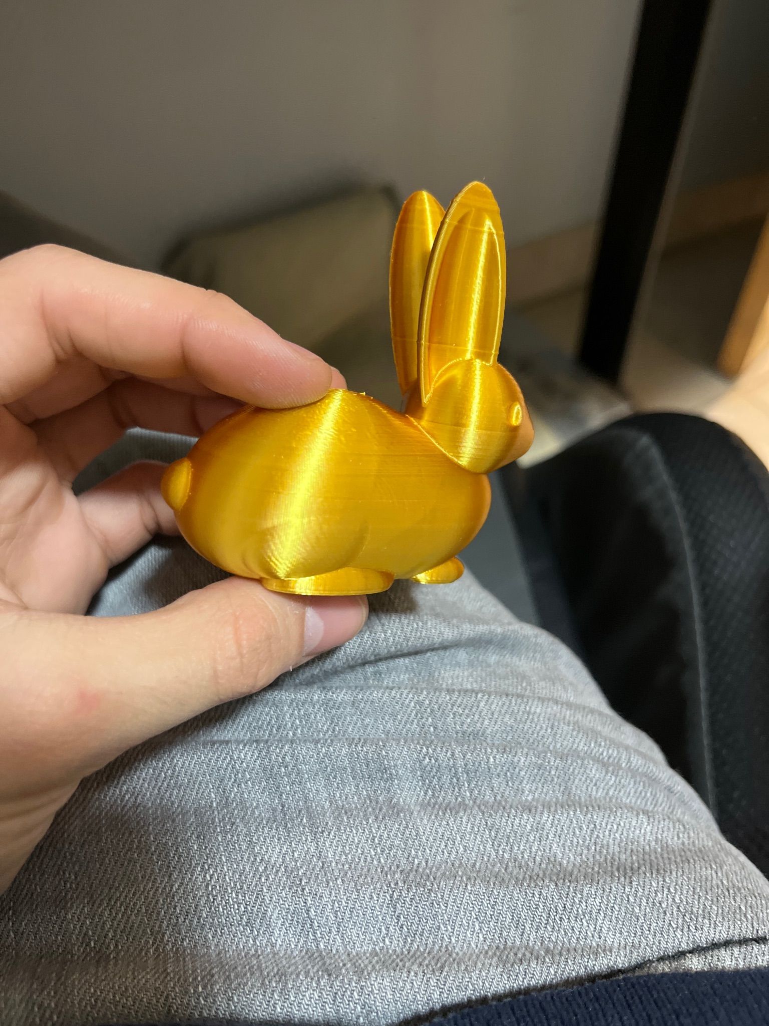

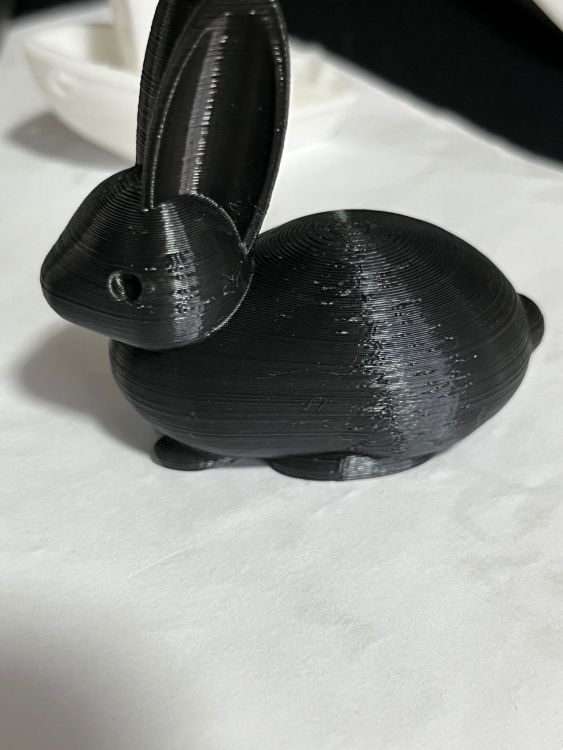

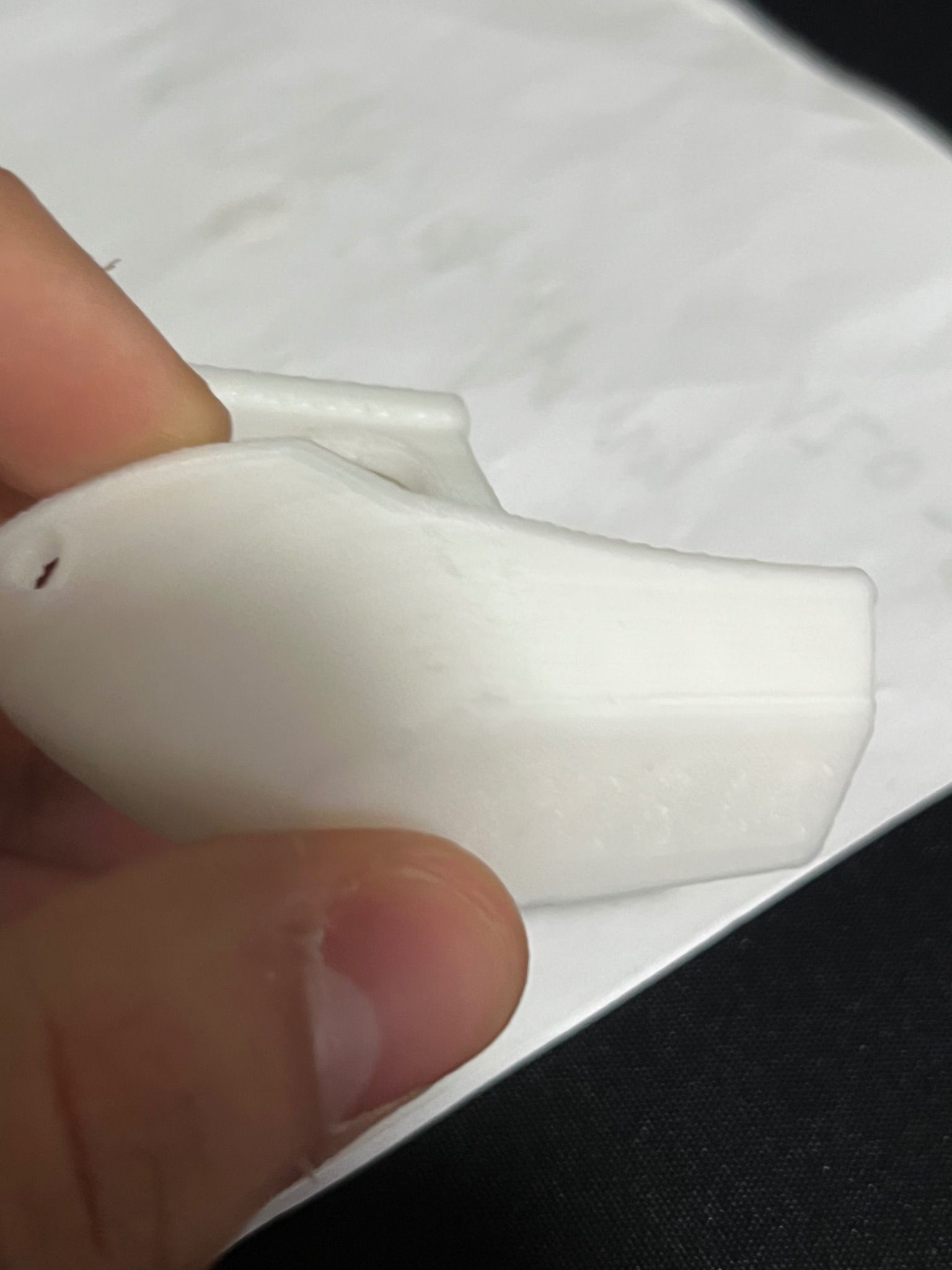

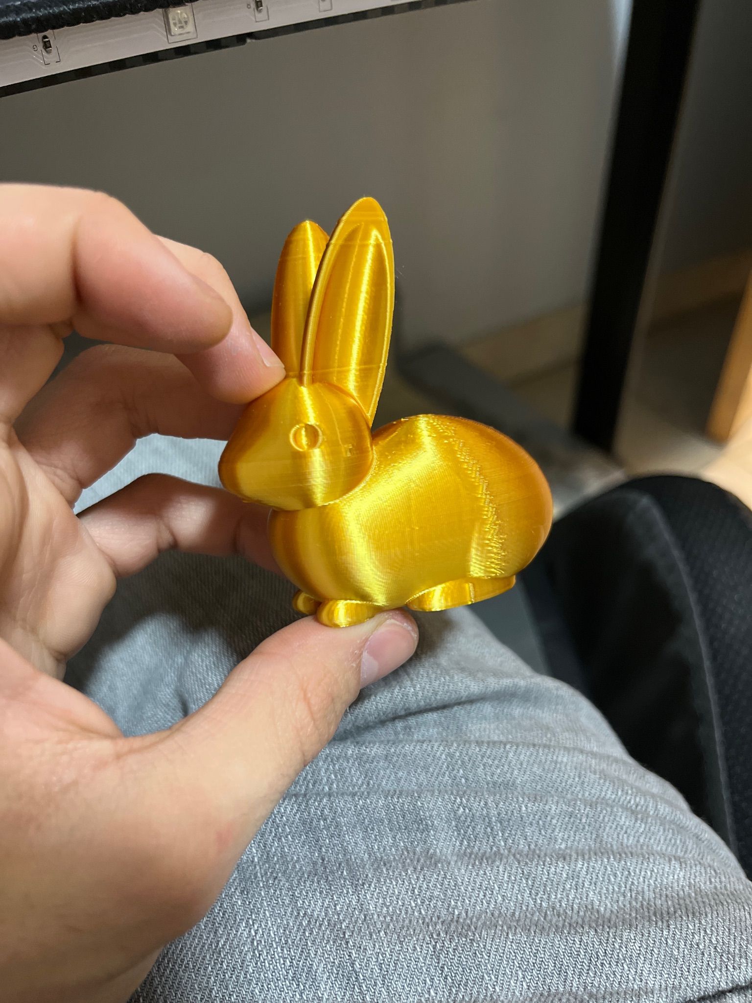

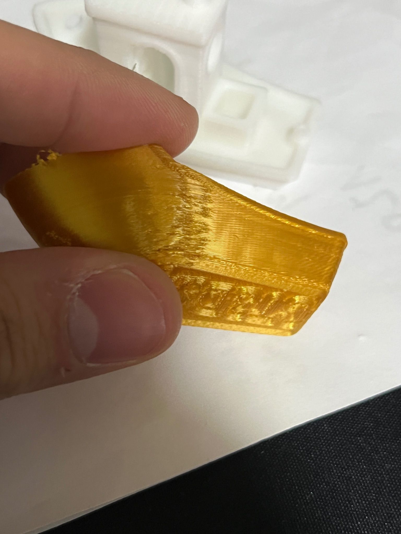

mingaming01 Posté(e) Mars 10, 2023 Partager Posté(e) Mars 10, 2023 Bonjour, j'ai quelque soucis avec ma ender 3 V2 néo après avoir réussis a avoir ma première couche propre en jouant avec les réglage du z-offset et du debit de la couche initial sur cura j'ai des gros default à l'arrière de mes pièces des idée ? Pour la pièces en Silk Pla + : (j'avais un noeux dans la bobine) pour sa quel n'est pas terminer mais j'ai toujours le même default il a été imprimé a 210° Pour le Lapin c'est le gcode fournir avec l'imprimante même problème et j'utilise du filament ender que j'ai imprimer a 200° essayer aussi a 210° et le Benchy j'ai utiliser le filament fournir avec l'imprimante imprimé a 200° Sinon j'utilise cura 5.3.0 beta qui fonctionne plutôt bien avec pas vyper. Lien vers le commentaire Partager sur d’autres sites More sharing options...
@hotpiaf Posté(e) Mars 12, 2023 Partager Posté(e) Mars 12, 2023 Bonjour, si tu parle des "zigzag" a l'arrière de tes pièces c'est la jointure du Z, regarde de ce coté la. Par contre c'est pas du tout censé être aussi prononcé. Il y a une réglage sous Cura qui se fait en dm3 je crois mais je ne me souviens plus ou...D'autres bien plus au fait que moi ne devrait pas tarder a te le dire ou t'aider. Lien vers le commentaire Partager sur d’autres sites More sharing options...

mingaming01 Posté(e) Mars 17, 2023 Auteur Partager Posté(e) Mars 17, 2023 Il y a 18 heures, @hotpiaf a dit : Hormis et dire de contrôler les différentes vis/écrou, galets, etc...de faire un calibrage de l'extrudeur et de vérifier la tension des courroies je ne vois pas trop quoi te dire de plus. Essai également d'imprimer des fichier de test de tes différents axes ca aidera a cibler le probleme. j'ai réviser mes galet mais trop j'ai regarder une vidéo la tension des courroies je ne sais pas trop l'extrudeur et bien réglé je pense mon trait noir que je fait sur le filament s'arrête pile a l'entré de l'extrudeur et je penser a l'axe Z car c'est quand sa monte a partir d'un moment sa part en cacahuète. Lien vers le commentaire Partager sur d’autres sites More sharing options...
