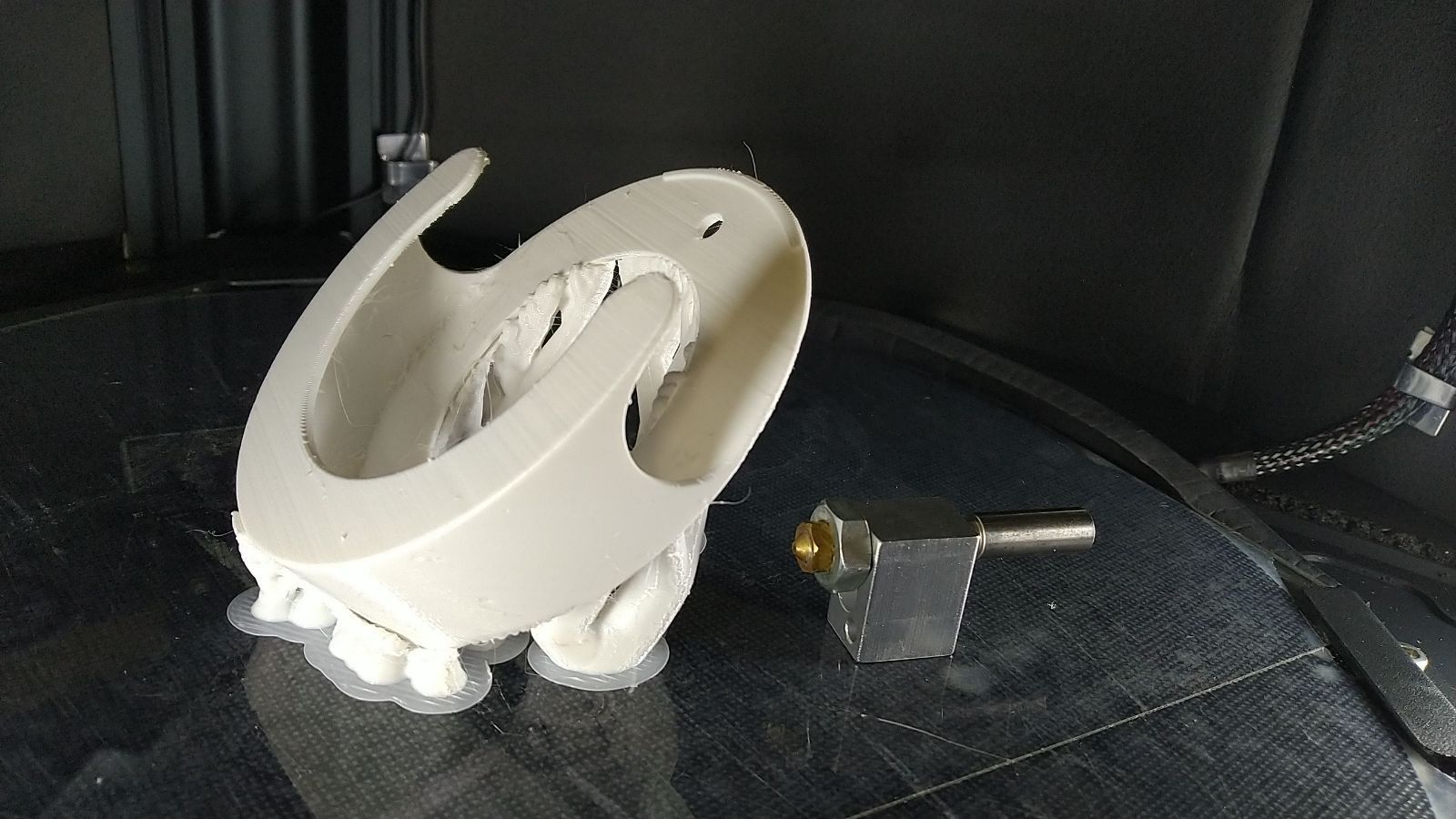

BennXeffect Posté(e) Mars 20, 2023 Partager Posté(e) Mars 20, 2023 Je ne sais pas d'ou viennent ces problemes, comme ca n'apparait que sur les petites zones, je dirais probleme de vitesse et/ou retraction la cheminee semble trop epaisse par contre certains points sont tres bons, c'est etrange. essayes d'imprimer plus lentement, et essayes avec moins de retraction (ca va peut etre stringer par contre...). randomize la position de demarrage des couches aussi, ca peut aider a eviter les accumulattions de plastiques au meme endroit a chaque fois. je viens de faire ca en PETG avec ma SR. loin d'etre parfait (j'aurais du metre les ventilo plus fort des le debut, je les ai accelere a genre 40 layers avant la fin, et c'est devenu beau aux overhangs a ce moment la... les boules), mais ca se defend pas trop mal, et c'est super solide malgres le design super fin. le heatbloc est pour l'echelle. Print time : un peu plus de 3h. D'experience, je dirais que ce que deteste le plus le PETG c'est la vitese.... Stock nozzle 0.4, stock heatbloc (mais custom heater et sonde de temp) 3perimetres (0.6mm inner, 0.425 outer) plus c'est fat, mieux ca colle! mais moins tu as de precision dimentionnelle... 0.15pitch 50mm/s pour le perimetre, 85% de ca pour le outer pas de zone infill (pas assez epais pour ca) bottom/top layers: idem, sans consequence puisque piece a 45deg sur le cote support organic (prusa slicer alpha 2.6) 40% density, placement non automatic avec zones definies par moi (j'aurai du en mettre un peu plus...) fan a 65%... jusqu'a un peu avant la fin ou j'ai passe a 85%. les fans sont custom (blowers 5050) chambre a 45deg (idealement j'aurai du mettre 50 ou 55, mais il reste des trucs en PLA a l'interieur....) bed 90first→85 nozzle a 290→285deg (ignore ca, je pense qu'il y a un probleme de lecture de temp... le heatbloc stock est merdique ca n'aide pas... ) aucun brim (mais support de batard donc ca compte pas lol) Lien vers le commentaire Partager sur d’autres sites More sharing options...
