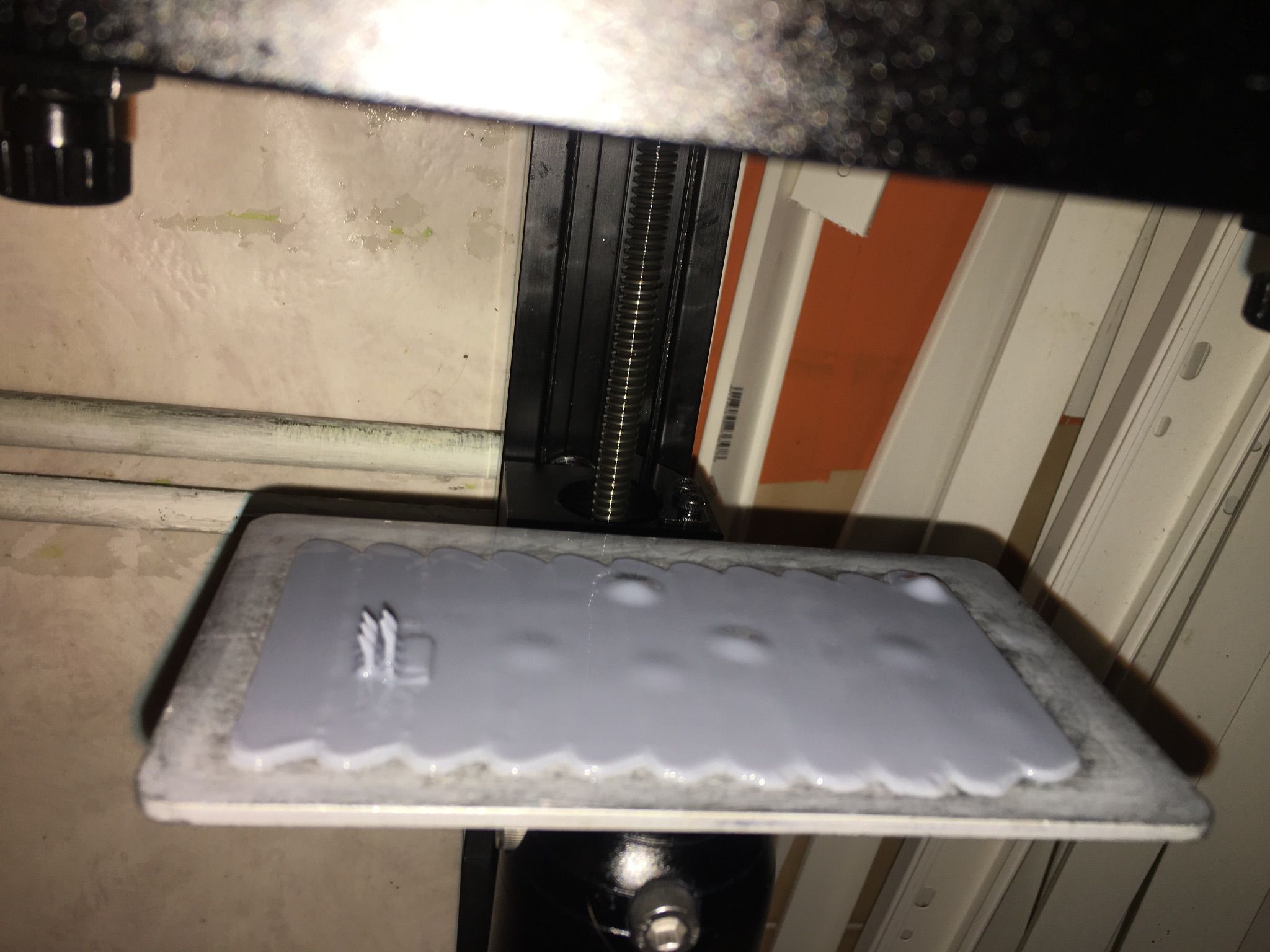

Khadath Posté(e) Mars 11, 2023 Partager Posté(e) Mars 11, 2023 Bonjour, Ca fait 3 ans que j'ai mon Elegoo Mars. J'utilisais habituellement de la résine eSUN à base de plante sans soucis (au bout de 3 ans, on maitrise la chose). A cause du prix et des problème de stock, je suis passé à la résine Elegoo à base de plante. Ca a été compliqué au début. Des problèmes d'adhérences que j'ai résolu en augmentant la durée d'exposition. J'étais à 7-8s sur la eSUN, j'ai dû passer à 10-11s avec la ELEGOO. J'ai pu faire pas mal d'impression avec cette nouvelle exposition. Tous se passait bien jusqu'à récemment où l'adhérence ne se faisait plus. J'ai essayé en changeant le FEP et en recalibrant le plateau, j'ai vérifié le bon fonctionnement de l'écran, rien n'y fait. Je vois bien qu'elle essaye d'imprimer, la base du support est bien collé au plateau, des morceaux pendouillent du plateau, mais la plupart reste collé au fond ... Je comprends pas car tout ce passait bien jusqu'à présent. Est ce que des personnes ont de l'expérience sur cette résine ? Lien vers le commentaire Partager sur d’autres sites More sharing options...

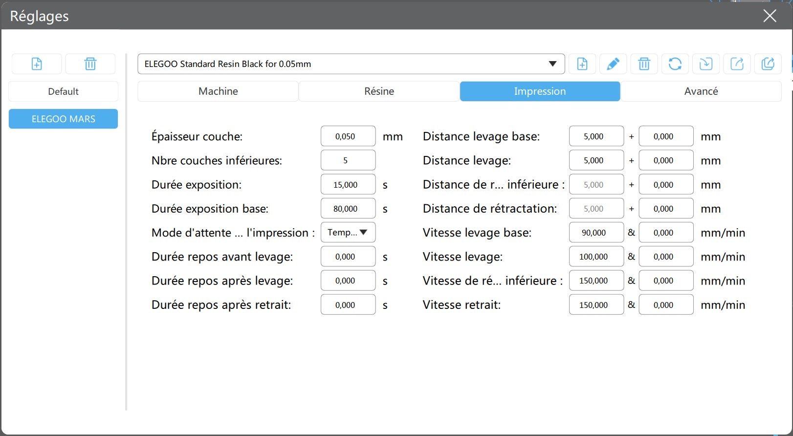

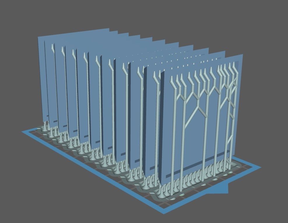

PPAC Posté(e) Mars 12, 2023 Partager Posté(e) Mars 12, 2023 Salutation ! Il y a 7 heures, Khadath a dit : je suis passé à la résine Elegoo à base de plante. Il y a 7 heures, Khadath a dit : j'ai dû passer à 10-11s avec la ELEGOO. J'ai pu faire pas mal d'impression avec cette nouvelle exposition. Il y a 7 heures, Khadath a dit : Tous se passait bien jusqu'à récemment où l'adhérence ne se faisait plus. J'ai essayé en changeant le FEP et en recalibrant le plateau, j'ai vérifié le bon fonctionnement de l'écran, rien n'y fait. Je vois bien qu'elle essaye d'imprimer, la base du support est bien collé au plateau, des morceaux pendouillent du plateau, mais la plupart reste collé au fond ... Je comprends pas car tout ce passait bien jusqu'à présent. Il y a 7 heures, Khadath a dit : Est ce que des personnes ont de l'expérience sur cette résine ? Je parle sans savoir car je n'ai encore jamais testé cette résine. Peut tu nous mettre des photos des échec avec une capture d’écran de comment il est orienté / évidé / percé / supporté ? peut tu nous mettre une capture d’écran de tes paramètres de tranchage ? Mais de manière général il y a les pistes de la source UV qui faibli ou de l’écran LCD qui a un problème ( bien vérifier (impression a vide ou test d'exposition ) sans le VAT ni le plateau, mais avec une feuille de papier pour bien voir sans se prendre plein d'UV dans les yeux ) de la température de l'environnement d'impression / la température de la résine. ( plus il fait froid, plus la résine est visqueuse, et moins elle réagi vite quand exposé aux UV ) de la vitesse de levage ( Mais si tu a déjà obtenus des "succes" et que tu n'a riens changé ... ) la sédimentation de la résine, ( bien secouer la bouteille, bien mellanger la résine dans le VAT ) le FEP de mauvaise qualité a changer par un nFEP(PFA) de l’écran collant ou trop humide et le FEP colle a l’écran et cela pose problème lors du décollement d'une couche ... A tu vérifier où tu en était niveau durée d'exposition des couches normales avec par exemple les cônes de calibration de tableflip foundry ? Bon essais et tiens nous au jus. Lien vers le commentaire Partager sur d’autres sites More sharing options...
Khadath Posté(e) Mars 13, 2023 Auteur Partager Posté(e) Mars 13, 2023 Le 12/03/2023 at 07:08, PPAC a dit : Salutation ! Je parle sans savoir car je n'ai encore jamais testé cette résine. Peut tu nous mettre des photos des échec avec une capture d’écran de comment il est orienté / évidé / percé / supporté ? peut tu nous mettre une capture d’écran de tes paramètres de tranchage ? Photo de l'échec : Impr. écran des réglages : Impression qui a été tenté (c'est de socles de figurines pour jeu de wargames. Ce n'est pas la première fois que je fais ce genre d'impression, jamais eu de soucis. Sinon oui, jamais d'impression à plat, toujours mettre de l'angle, des supports plus épais par endroit pour que ça tienne mieux, etc.) : Mais de manière général il y a les pistes de la source UV qui faibli ou de l’écran LCD qui a un problème ( bien vérifier (impression a vide ou test d'exposition ) sans le VAT ni le plateau, mais avec une feuille de papier pour bien voir sans se prendre plein d'UV dans les yeux ) Il y a 1 mois à peine ça fonctionnait bien. J'ai dû changé l'écran récemment car il avait un problème. de la température de l'environnement d'impression / la température de la résine. ( plus il fait froid, plus la résine est visqueuse, et moins elle réagi vite quand exposé aux UV ) La pièce ne doit pas être en dessous de 15°C je pense, mais idem, il y a 1 mois ça se passait bien, et pourtant il faisait plus froid dehors. de la vitesse de levage ( Mais si tu a déjà obtenus des "succes" et que tu n'a riens changé ... ) Effectivement, mes paramètres sont inchangé depuis un bon moment car ça fonctionnait bien. Juste le temps d'exposition à cause du changement de résine. Le reste reste des paramètres d'origine qui n'ont pas posé de problème. la sédimentation de la résine, ( bien secouer la bouteille, bien mellanger la résine dans le VAT ) Idem, je secoue la bouteille avant utilisation et la résine est mélangé dans le VAT. le FEP de mauvaise qualité a changer par un nFEP(PFA) Jamais eu de soucis avec mon FEP habituelle. Si le nFEP est de meilleur qualité, je vais sûrement y passer. de l’écran collant ou trop humide et le FEP colle a l’écran et cela pose problème lors du décollement d'une couche Je fais toujours très attention à ce que l'écran et que le FEP soit propre et bien sec avant d'être utilisé. ... A tu vérifier où tu en était niveau durée d'exposition des couches normales avec par exemple les cônes de calibration de tableflip foundry ? Jamais fais, je ne connaissais pas. Bon essais et tiens nous au jus. Lien vers le commentaire Partager sur d’autres sites More sharing options...

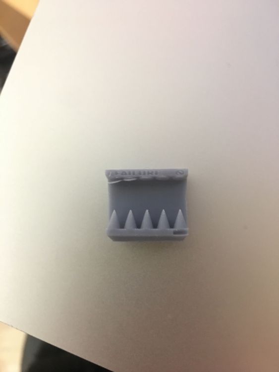

Khadath Posté(e) Mars 20, 2023 Auteur Partager Posté(e) Mars 20, 2023 (modifié) J'ai testé les cône de calibration. Ça a complètement échoué. Du coup, comme j'avais reçu une nouvelle bouteille de résine, j'ai utilisé la nouvelle pour la calibration. Avec une exposition de 15s (ce qui est censé être le max pour cette résine), ça a donné ça ... (Même chose côté success) Modifié (le) Mars 20, 2023 par Khadath Lien vers le commentaire Partager sur d’autres sites More sharing options...
PPAC Posté(e) Mars 21, 2023 Partager Posté(e) Mars 21, 2023 Il y a 10 heures, Khadath a dit : ça a donné ça ... (Même chose côté success) Tout semble indiquer que les durées d'exposition des couches normal sont encore insuffisante pour cette résine et cette hauteur de couche ... Bien prendre en compte la température de l'environnement / de la résine et Il y a 10 heures, Khadath a dit : Avec une exposition de 15s (ce qui est censé être le max pour cette résine), sont souvent des recommandations donc peut changer selon les machines, lot de résine, date de fabrication de la résine, environnements ... Bon essais. Lien vers le commentaire Partager sur d’autres sites More sharing options...
Khadath Posté(e) Mars 21, 2023 Auteur Partager Posté(e) Mars 21, 2023 Je suis entrain d'explorer la piste de la température de l'environnement. J'ai essayé 20s, ça n'a pas fonctionné non plus. Lien vers le commentaire Partager sur d’autres sites More sharing options...
Khadath Posté(e) Mars 22, 2023 Auteur Partager Posté(e) Mars 22, 2023 Ok, cette nuit, impression réussi ! Je pense qu'il y avait 2 soucis : - La température de la résine - Le temps d'exposition. J'ai dû le passer à 25s ! Je trouve ça énorme. Avec la eSUN à base de plante, j'étais à 7-8s. Mes première impression avec la ELEGOO à base de plante était à 10-11s. Puis 15s. Et maintenant 25s. C'est fou... Je vais affiner le temps avec les cône de calibration. 1 Lien vers le commentaire Partager sur d’autres sites More sharing options...
