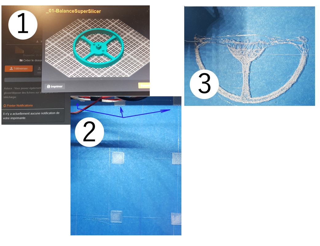

Invité Posté(e) Mars 13, 2023 Partager Posté(e) Mars 13, 2023 Bonjour à toutes et tous <a href='https://postimg.cc/TyzTRjBR' target='_blank'><img src='https://i.postimg.cc/TyzTRjBR/Gcode.png' border='0' alt='Gcode'/></a> Je ne comprends pas Lien vers le commentaire Partager sur d’autres sites More sharing options...

pommeverte Posté(e) Mars 13, 2023 Partager Posté(e) Mars 13, 2023 Salut, Voici l'image qui n'apparait pas dans le 1er message: Par contre @Alain06, il va falloir en dire plus si tu veux des réponses. Le problème concerne la sous-extrusion et/ou le réglage du plateau? Lien vers le commentaire Partager sur d’autres sites More sharing options...

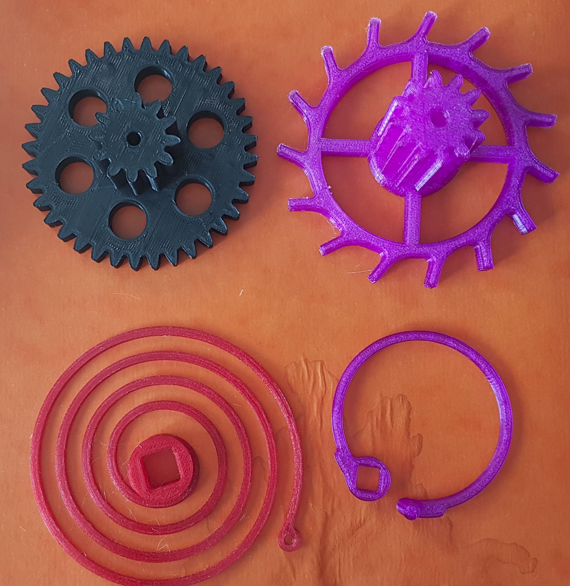

Invité Posté(e) Mars 14, 2023 Partager Posté(e) Mars 14, 2023 (modifié) Désolé, j'ai surligné malencontreusement mon texte d'explication et hop tout s'est effacé. Bref, je vous prie de m'en excuser. En 1- la pièce que je souhaite imprimer, En 2- Le test de planéité de mon plateau, Et en 3- le résultat, qui laissait à supposer un mauvais réglage de ce plateau. J''ai essayé plusieurs slicer avec ce résultat déplorable. Je crains que ce ne soit un réglage de la densité, que je vais essayer de mettre à 100 % Par ailleurs mon imprimante fonctionne parfaitement, j'obtiens ce type d’engrenages et ressorts, ce qui laisserai supposer qu'il n'y aurais pas de sous extrusion. Plutôt un problème de filament ? Du coup j'aimerai des conseil contre la sous-extrusion. Modifié (le) Mars 14, 2023 par Alain06 Lien vers le commentaire Partager sur d’autres sites More sharing options...
pommeverte Posté(e) Mars 14, 2023 Partager Posté(e) Mars 14, 2023 Salut, Si c'est possible, tu pourrais essayer d'imprimer la pièce avec un filament qui t'a donné satisfaction. Il se peut que tu aies un bouchon dans le tube PTFE... Pour le test de réglage du plateau, pour moi, la photo n'est pas suffisante pour se faire un avis. Il faudrait la photo originale et des zooms sur chaque carré pour se faire un avis. Mais il ne me semble pas que ton soucis soit lié au plateau. Tu as de la sous-extrusion, tout simplement. PS: perso, je ne vois pas le rapport entre ton titre et tes soucis Lien vers le commentaire Partager sur d’autres sites More sharing options...
