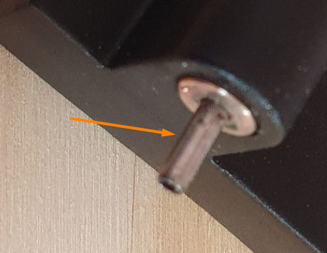

AlphAndruino Posté(e) Mars 16, 2023 Auteur Partager Posté(e) Mars 16, 2023 Ok, vue pour les petites vis, du coup c'est bien sorti, j'ai une partie en cuivre plus le petit tube que vous voyez sortir sur la photo précédente. Concernant le heatbreak, il est à la poubelle. J'imagine que je ne peux pas le réutiliser sur un heatbreak vissé? Non, ce n'était pas d'origine, je l'ai acheté ici : https://www.atome3d.com/collections/piece-de-rechange-artillery/products/artillery-sidewinder-metal-extruder-kit?variant=40772121493655 en espérant ne plus être emmerdé, ben moralité, ça a été pire. Je ne suis pas sure qu'il y ait du des pas de vis sur le heatbreak, en tournant pour dévisser, rien ne dévissait, j'ai simplement fini par tirer dessus, et il n'a aucune trace de pas de vis, il est vraiment lisse, je pense que c'est rentré en force dans le hothend, même si, effectivement, ça parrait bizarre Lien vers le commentaire Partager sur d’autres sites More sharing options...

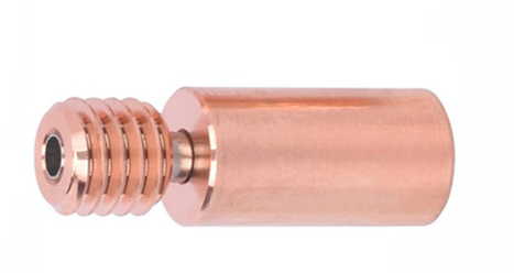

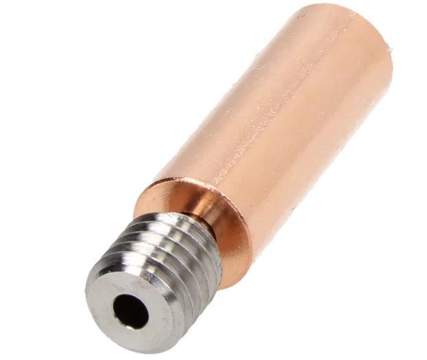

MrMagounet Posté(e) Mars 16, 2023 Partager Posté(e) Mars 16, 2023 @AlphAndruino voici 2 Heat Break bimetal (il sont tous sur ce principe pour X2), le premier en Cuivre titane cuivre et le second titane cuivre. Soit le filetage qui viens de le bloc de chauffe est sertie sur le tube soit il fait partie intégrante ce qui est possible ici sur le second car le tube est en titane comme la pas de vis. A noté que j'ai encore jamais vue de heatbreak dont le pas de vis ce fait la mal comme cela t'est arrivé. Enfin la ton heatbreak est HS et donc a minima te faudra racheter cette pièce, mais une observation si tu as réussi a le retirer sans y aller comme un ogre, pour moi le heatbreak était défectueux mal serti et potentiellement c'est cela qui a créer la fuite, il pourrait y avoir une prise en charge du revendeur pour a minima t'envoyé un heatbreak voir un bloc extrudeur complet. Lien vers le commentaire Partager sur d’autres sites More sharing options...
AlphAndruino Posté(e) Mars 16, 2023 Auteur Partager Posté(e) Mars 16, 2023 Ah, oui, légère différence, merci des infos, j'ai commandé un hotend standard. C'est la 3ième ou 4ième tête que je rachète, j'en ai un peu plein mon ulc... Lien vers le commentaire Partager sur d’autres sites More sharing options...
