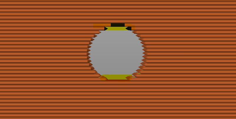

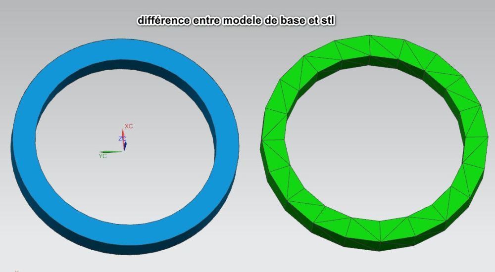

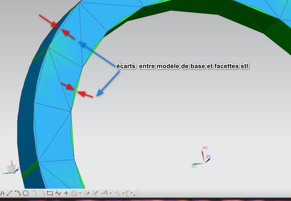

papajds Posté(e) Mars 17, 2023 Partager Posté(e) Mars 17, 2023 Bonsoir, sujet déjà un peu évoqué . je ne pense pas que fusion "invente" des cotes fausses. on est sur les fondamentaux de la CAO et des types de géométries Comme je l'avais déjà évoqué sur un autre post : En impression 3d FDM, sur les diamètres extérieurs et perçages , il y a , et il y aura , toujours une différence du stl par rapport au modèle de base CAO (tant que le procédé FDM n'évoluera pas vers des interpolations circulaires comme sur les CN ,et que l'on utilisera des stl) la transformation en stl génère un objet "facettisé" pour être ensuite tranché. Tout les mouvements de la buse sont en ligne droite selon les faces du Stl (plus ou moins nombreux selon la précision de la facettisation ) pour résumer, pour faire un cercle , plus il y aura de segments , plus on se rapprochera du cercle ; mais ce ne sera jamais un cercle. pour atténuer cette différence , il faut augmenter le nombre de facettes du stl; mais pas trop , pour ne pas avoir trop de minuscules mouvements dans le gcode ,qui généreront d'autres problèmes.. la différences dans les cercles est l'écart entre le modèle de base , et la facette du stl correspondante des petits dessins , valent tous les discours. A+ 1 Lien vers le commentaire Partager sur d’autres sites More sharing options...
PPAC Posté(e) Mars 17, 2023 Partager Posté(e) Mars 17, 2023 (modifié) Et il faut aussi ajouter l’approximation du tranchage ( il y a une notion de résolution de tranchage, la limites pour les plus petit segment de mouvements X et Y et leur approximation/marge d'erreur acceptée, puis l’approximation de la hauteur de couche ...) normalement tu trouve sous les trancheurs des notions de "compensation XY de trous " (Prusa slicer) ou "d’expansion horizontal des trous" ( pour Ultimaker Cura, ( Edit > C'est l'inverse, pour augmenter le diamètre d'un trou il faut augmenter la valeur "d’expansion horizontal des trous" donc une valeur positif et non négative ) une valeur négative du genre de -0.25 mm pour augmenter leur tailles d'un poils )qui peuvent aider a compenser cela ... Enfin, quand je modélise un truc sous OpenSCAD ( qui lui aussi approxime les cercles mais selon un paramètres spécifique cf https://en.wikibooks.org/wiki/OpenSCAD_User_Manual/undersized_circular_objects ) je prend le temps d'ajouter un espace pour permettre l'emboîtement/une tolérance de 0.2 voir 0.4mm entre mes parties qui doivent s’emboîter et aussi au diamètre des trous ... ) Modifié (le) Mars 20, 2023 par PPAC 1 Lien vers le commentaire Partager sur d’autres sites More sharing options...

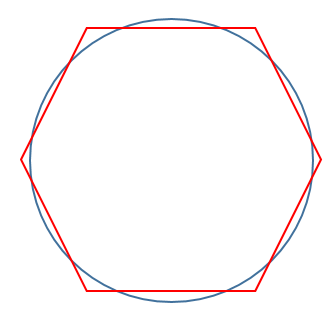

electroremy Posté(e) Mars 18, 2023 Partager Posté(e) Mars 18, 2023 Bonjour, J'utilise un logiciel "maison" que j'ai programmé moi-même pour dessiner mes pièces en 3D et générer des STL Je suis confronté au même problème, pour qu'un taraudage vertical imprimé en 3D fonctionne correctement (pas trop de jeu, mais pas serré), je dois augmenter un peu le diamètre (sans modifier le pas, le pas étant la hauteur d'un filet) Bien sûr, il faut d'abord respecter les dimensions standard des taraudages, qui ne sont pas pile identiques à celles des filets mais un peu plus grandes (le problème peut venir de là aussi) Chez moi, j'ai identifié deux causes : 1) Certaines matières se rétractent (notamment l'ABS que j'utilise) et attention, la rétraction est importante en X et en Y, mais beaucoup plus faible en Z. Pourquoi ? Parce que la pièce a le temps de refroidir dans le sens Z ; l'impression 3D est rapide dans le sens X/Y mais très lente dans le sens Z. 2) L'effet "patte d'éléphant interne". Le principe de l'impression 3D est de déposer un boudin de filament, qui doit être "écrasé" pour que les différents boudins voisins soient bien soudés les uns aux autres, non seulement en dessous mais aussi sur les côtés. Sauf que les boudins sur les bords de la pièce, et à l'intérieur des trous, ne sont pas "coincés" entre deux boudins, du coup il y a une certaine expansion. Les trous sont toujours un peu plus petits, et les bords un peu plus larges. Pour en avoir le cœur net, il faut imprimer des cubes de calibration de différente tailles (petit et gros), et mesurer ses côtés au pied à coulisse et comparer avec les valeurs théoriques. On peut voir qu'il y a un facteur d'échelle + une valeur constante. Cette mesure est à faire pour chaque matière, chaque température d'impression et chaque température d'ambiance. Comme c'est un peu compliqué, il faut d'abord trouver les bonnes températures pour la matière utilisée, et ensuite faire les mesures de calibration. Ces deux causes impliquent qu'un taraudage imprimé en 3D vertical ne sera pas du tout modélisé comme un taraudage imprimé en 3D dans un autre sens. Le plus facile étant d'imprimer un taraudage vertical. En revanche je ne crois pas beaucoup à l'influence de l'approximation d'un cercle par un polygone. D'abord, parcequ'au dela de 50 côtés, la différence est très faible ; ensuite, dans mon logiciel, lorsque j'approxime un cercle par un polygone, je le fait "à aire constante", c'est à dire que le polygone a la même surface que le cercle, autrement dit les faces du polygone font des zig-zag à travers le cercle. Je suppose que les logiciels de CAO "sérieux" font la même chose, ou proposent une option pour choisir. Voici un dessin (un peu moche, fait avec paint) pour expliquer le principe : Dernière remarque : attention aux mises à jour du firmware et du slicer. Lorsque des améliorations sont apportées pour une meilleure précision, il faut refaire ces fameux calculs de calibration. Lorsque tout fonctionne bien, et qu'on a pas besoin de nouvelle fonctionnalité, il est préférable de ne pas faire de mise à jour, sous réserve de surprise. Une mise à jour qui corrige un problème qu'on a déjà corrigé soi-même engendre un problème. Je ne dit pas qu'il ne faut jamais faire de mise à jour, mais qu'il faut prévoir d'y consacrer du temps ; une imprimante et/ou un slicer mis à jour, c'est un peu comme tester une nouvelle imprimante. A bientôt Lien vers le commentaire Partager sur d’autres sites More sharing options...
papajds Posté(e) Mars 19, 2023 Partager Posté(e) Mars 19, 2023 bonjour, Il y a 8 heures, electroremy a dit : En revanche je ne crois pas beaucoup à l'influence de l'approximation d'un cercle par un polygone. D'abord, parcequ'au dela de 50 côtés, la différence est très faible ; il n'a jamais été dit que les logiciels font l'approximation d'un cercle par un polygone...il a été dit que la transformation d'un modèle CAO en stl génère des facettes , et que c'est le résultat du tranchage qui induit des trajectoires en ligne droite entre les points. qui ne seront jamais des vrais cercles. Sur les petits perçages ,avec peu de segments, la différence n'est pas négligeable, et ça suffit pour que ça "coince". C'est pour cela qu'il y a une tolérance de facettisation dans les "vrais" logiciels de conversion vers un stl ; pour gérer la précision ,et e nombre de facettes en sortie. Moi aussi je développe beaucoup (trop peut être), Le développement CFAO , c'a a été un peu mon métier , dans une autre vie... A+ Lien vers le commentaire Partager sur d’autres sites More sharing options...

electroremy Posté(e) Mars 19, 2023 Partager Posté(e) Mars 19, 2023 Il y a 2 heures, papajds a dit : il n'a jamais été dit que les logiciels font l'approximation d'un cercle par un polygone...il a été dit que la transformation d'un modèle CAO en stl génère des facettes , et que c'est le résultat du tranchage qui induit des trajectoires en ligne droite entre les points. qui ne seront jamais des vrais cercles. Justement une particularité de mon programme est de travailler directement avec des polygones et des triangles. La conversion ne se fait pas juste à la fin, et donc on peut gérer la conversion de chaque forme au moment de sa création séparément (contrairement à un traitement sur une pièce globale). Il y a 2 heures, papajds a dit : Sur les petits perçages ,avec peu de segments, la différence n'est pas négligeable, et ça suffit pour que ça "coince". En effet, il n'est pas toujours pertinent de mettre une taille minimale, car les petites formes ont une mauvaise résolution... Je génère des cercles avec 50 à 300 segments selon la précision voulue, indépendamment de leur diamètre - mais ça je peux le faire uniquement car je "polygonise" les formes au fur et à mesure de leur ajout dans la pièce. Ce choix particulier a été fait à cause de plusieurs contraintes : - C'est plus rapide pour la visualisation en 3D (une carte graphique utilise des triangles, comme un STL) - Ma fraiseuse à commande numérique, chinoise, a un post-processeur qui ne gère pas bien les interpolations circulaires. En revanche elle gère sans problème les segments de droite, même s'ils sont très petits et nombreux à la suite - D'un point de vue mathématique / informatique, j'ai trouvé plus de ressources permettant de travailler de façon fiable et rapide avec des polygones. A l'origine, j'étais déçu de ne pas parvenir à travailler avec des données plus "nobles", mais avec le temps, ce choix s'est révélé très judicieux : - Pour l'usinage, j'ai trouvé un algorithme de "reconnaissance" des perçages qui permet de faire les trous "normalement" avec des forêts - avec en option un pointage préalable, et aussi une finition à la fraise - Pour l'impression 3D, manipuler directement des polygones et des triangles facilite la génération de STL propres (ou, en cas de difficulté, qui sont acceptés par les slicers sans problème dans la pièce), et facilite aussi la prise en compte des particularité de l'impression 3D - La génération possible de pièce à partir d'une image en couleurs (ou en noir et blanc) permet notamment la reproduction par usinage de circuits imprimés dont on ne dispose que d'un scan du typon dans une revue, ou venant d'un logiciel n'ayant pas de sortie gerber Il y a 1 heure, Random a dit : Le problème de la modification du diamètre c’est que dans les logiciels CAO ils sont automatiques et normalisés par rapport au pas, et la modification après modélisation pose aussi un certain problème car le pas ne normalise pas que la hauteur du filet mais aussi sa profondeur. Effectivement on n'est jamais mieux servit que par soi-même Dans un logiciels tiers, il "manque" toujours une option Il y a 1 heure, Random a dit : Ta solution est peut-être intéressante, mais je ne pense pas avoir le temps de me remettre à la programmation que j’ai arrêté il y a bien 15 ans, donc je suis contant pour toi que tu aies une solution à ce problème, mais à moins que tu mettes ton logiciel à disposition de la communauté . . . Le problème c'est qu'il n'est pas terminé, un des gros points restant à traiter étant une partie de l'interface homme machine, notamment il faudrait que je parvienne à créer mon propre langage de script, mais qui ne soit pas une usine à gaz pour l'utilisateur. Actuellement, je génère mes pièces en tapant du code, ce qui est très pratique mais le logiciel est impossible à distribuer en l'état Je travaille sur ce programme depuis... 2011. A l'origine, il servait à traiter une image en couleurs pour faire de l'usinage 2.5D. J'ai ajouté plein de fonctions au fur et à mesure, et il sert en plus pour faire de l'impression 3D, en pouvant créer des pièces en 2.5D mais aussi avec des formes totalement 3D, à partir d'image mais aussi de primitives géographiques, de texte, avec des tas de fonctions spéciales parfois créées juste pour les besoins d'une pièce. Mais plus ce logiciel avance, plus lui concevoir une interface compréhensible par l'utilisateur devient ardu... Rien que la doc que je me suis fait pour m'y retrouver moi-même tiens dans un gros classeur ! Pour certaines fonctions, je génère mes pièces en tapant du code comme dit plus haut... Je pense que ce logiciel ne sera jamais terminé Cependant il n'est pas inutile de partager ce que je fais sur les forums. Les autres logiciels (notamment ceux open sources, plus réceptifs aux utilisateurs) peuvent s'en inspirer. C'est ainsi qu'après échange sur un forum de programmation, ma méthode pour transformer une image couleur en une structure de polygones a été utilisée par un autre programmeur qui a fait un logiciel de découpe de polystyrène fil chaud à commande numérique. Lien vers le commentaire Partager sur d’autres sites More sharing options...
