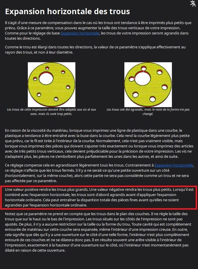

KpDp_3D Posté(e) Mars 20, 2023 Partager Posté(e) Mars 20, 2023 En suivant ce sujet très intéressant même si j'utilise FreeCad, j'ai vu @PPAC que tu avais écrit le vendredi à 21:53 : Citation "d’expansion horizontal des trous" ( pour Ultimaker Cura, une valeur négative du genre de -0.25 mm pour augmenter leur tailles d'un poils )qui peuvent aider a compenser cela ... J'ai relu l'aide en ligne de Cura (Cura Setting 2.9.2 ) et j'ai trouvé : Citation Une valeur positive rend les trous plus grands. Une valeur négative rendra les trous plus petits. 1 Lien vers le commentaire Partager sur d’autres sites More sharing options...

PPAC Posté(e) Mars 20, 2023 Partager Posté(e) Mars 20, 2023 il y a 25 minutes, KpDp_3D a dit : En suivant ce sujet très intéressant même si j'utilise FreeCad, j'ai vu @PPAC que tu avais écrit le vendredi à 21:53 : Citation "d’expansion horizontal des trous" ( pour Ultimaker Cura, une valeur négative du genre de -0.25 mm pour augmenter leur tailles d'un poils )qui peuvent aider a compenser cela ... J'ai relu l'aide en ligne de Cura (Cura Setting 2.9.2 ) et j'ai trouvé : Citation Une valeur positive rend les trous plus grands. Une valeur négative rendra les trous plus petits. Bien vu, je me suis donc mélangé. Mes excuses. Lien vers le commentaire Partager sur d’autres sites More sharing options...

KpDp_3D Posté(e) Mars 28, 2023 Partager Posté(e) Mars 28, 2023 @PPAC Pas de soucis, c'était pour ne pas laisser trainer une petite inexactitude sur le forum. Juste pour info, j'ai eu besoin de faire un boitier pour mettre un connecteur RJ45 sur un mur (boite en saillie) et fixer la platine dessus (prévue pour une boite encastrée). Je viens de faire quelques tests avec vis à bois à âme lisse dans du PLA. Sous Freecad, j'ai dessiné un bloc avec un trou de 3mm, 3.5mm et 4mm de diamètre pour tester. Après passage sous Cura, sans correction d’expansion horizontale, les trous font respectivement 2,4mm, 2,9mm et 3,4mm de diamètre (donc a priori moins 6 dixièmes au diamètre) L'insertion de vis de 3, 3.5 et 4mm se fait bien et la résistance me parait largement suffisante pour ce type de besoin. Il faut un peu forcer pour rentrer les vis la première fois mais c'est démontable et réutilisable (pas des centaines de fois certainement ! ). 1 Lien vers le commentaire Partager sur d’autres sites More sharing options...
