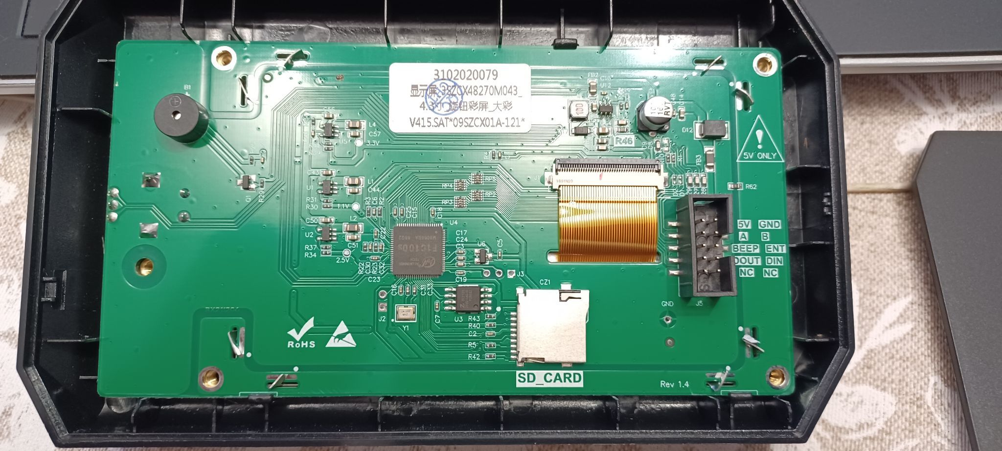

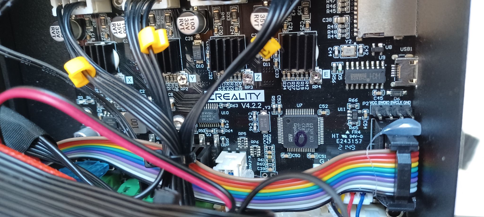

PAN13 Posté(e) Mars 19, 2023 Partager Posté(e) Mars 19, 2023 Bonjour à tous. J'ai fait l'acquisition d'un Cr-Touch de Creality et téléchargé ce que je crois être le dernier firmware sur leur site. "GD-Ender-3 V2-Marlin2.0.8.2-HW-V4.2.2-SW-V1.0.7_E_N_BLTouch". Dans le fichier "Readme.txt" en chinois et anglais (heureusement qu'il y gogole translat), il est indiqué 2 MaJ à faire. "Printer: Ender-3 V2 Printer Mainboard: V4.22 Notes: The firmware is Ender-3V2 CR-touch/BL-touch version. Display firmware update: 1. Put the file "private、TJC_SET、DWIN_SET" into the TF card. 2. Insert the TF card into the screen card slot. 3. Restart the machine and wait for completion. Mainboard firmware update: 1. Put the firmware file "GD-Ender-3 V2-Marlin2.0.8.2-HW-V4.2.2-SW-V1.0.7_E_N_BLTouch.bin" into the root directory of TF card. 2. Insert the TF card into the card slot of the printer. 3. Reboot and wait for the update to finish." La première sur la carte écran, la deuxième sur la carte mère. Pour la carte mère, pas de problème en apparence puisque l'imprimante redémarre et plus de menu avec la rubrique "Level". J'ai mis le fichier "E3V2-BLTouch-5x5-v4.2.2-v2.0.1.bin" sur une carte SD et fait la mise à jour. Par contre, pour l'écran, il n'y a pas de prise SD visible. J'ai ouvert le boitier de l'écran et sur la carte imprimée, il y a effectivement un emplacement pour une carte SD. J'aimerais savoir si c'est bien de ce connecteur qu'il est question ? Quelqu'un a-t-il déjà réalisé cette mise à jour et si oui, est-il content du résultat ? J'ai lu dans un autre post "Ender 3 - Carte mère 4.2.2 sans connecteur" par PBeuns63 du 03 février qu'il avait un firmware en français. GD-Ender-3HW4.2.2SW2.0.8.2CRTouchFilamentEuropeMulti C'est pour une Ender 3 alors que j'ai une Ender 3 V2. J'ai remarqué que plusieurs imprimantes ont la même carte mère (Creality V4.2.2). Quelles sont les différences entre les différentes imprimantes alors que la carte mère semble être la même ? J'ai lu qu'a priori, je n'ai pas de chance, j'ai un CPU "GD32F303". Mais quelle conséquence pour les impressions ? D'avance merci pour le coup de main. cordialement. Patrick Lien vers le commentaire Partager sur d’autres sites More sharing options...
hyoti Posté(e) Mars 19, 2023 Partager Posté(e) Mars 19, 2023 Bonsoir @PAN13 Oui c'est bien le lecteur µSD qui permet de flasher l'écran sur ta première photo. Comme pour le Firmware de la carte mère, il te faut une carte SD formaté en FAT32 4096. Tu mets les répertoires sur la racine de la carte puis dans le lecteur. Tu rallumes l'imprimante, et cela va se faire, l'écran changera de couleur . Après tu éteins enlèves la carte, rallumer pour test si ok éteins et remonte tout. Je n'ai pas eu de problème pour effectuer cette opération. Différence entre les différentes ender 3 (modèles récents) Les ender 3 et 3 pro ont un écran LCD et non HD comme sur la V2 Sur les cartes 4.2.2 des ender 3 et 3 pro il y a différentes générations de drivers moteur pas tous silencieux Ender3 v2 les cartes 4.2.2 ont des drivers TMC silencieux. TMC 2208 si je me souviens bien. Globalement tu ne devrais pas avoir de différences au niveau des impressions entre un processeur GD32 et STM32. les cartes 32 bits ont assez de puissance. C'est juste un peu plus compliqué pour compiler ses propres firmwares. Lien vers le commentaire Partager sur d’autres sites More sharing options...

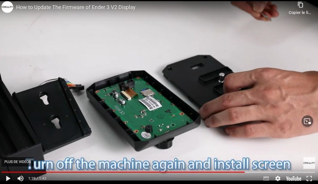

hyoti Posté(e) Mars 20, 2023 Partager Posté(e) Mars 20, 2023 il y a 49 minutes, PAN13 a dit : Bonjour Hyoti, merci pour tes infos. Je me posais la question car sur aucune vidéos, je ne voyais de mise à jour de cette carte. Je fais ça. Cordialement De rien, Mais on trouve des vidéos, par exemple celle-là deux ans, il n'y avait qu'un seul modèle d'écran (celui qui se flashe avec DWIN_SET) C'est le même process avec les autres (répertoire private à la place du DWIN) C'est pour cela qu'ils te conseillent de mettre plusieurs répertoire à la racine, l'écran retouvera le sien !! Lien vers le commentaire Partager sur d’autres sites More sharing options...
PAN13 Posté(e) Mars 20, 2023 Auteur Partager Posté(e) Mars 20, 2023 J'ai fait ça. Ça marche nickel. Au redémarrage, j'ai eu 6 ou 7 "prompt". MaJ 100% OK. Pas de différence notable mais bon, ça marche. (NB. Il faut bien retirer la carte SD après la MaJ, c'est pas le cas sur la vidéo.) 1 Lien vers le commentaire Partager sur d’autres sites More sharing options...
hyoti Posté(e) Mars 20, 2023 Partager Posté(e) Mars 20, 2023 (modifié) il y a 10 minutes, PAN13 a dit : J'ai fait ça. Ça marche nickel. Au redémarrage, j'ai eu 6 ou 7 "prompt". MaJ 100% OK. Pas de différence notable mais bon, ça marche. (NB. Il faut bien retirer la carte SD après la MaJ, c'est pas le cas sur la vidéo.) NB oui bien sûr, éteindre, retirer la carte, remonter le tout. Maintenant si on laisse la carte, ce n'est pas clair sur la vidéo, cela marche peut-être!!! Jamais essayé !! C'est pourtant une vidéo Creality, le risque c'est qu'il reflashe à chaque démarrage sauf si c'est comme pour la carte mère où on ne peut reflasher deux fois un firmware portant le même nom (utile pour revenir en arrière pour la CM, modifier le nom du firmware) Modifié (le) Mars 20, 2023 par hyoti Ajoût Lien vers le commentaire Partager sur d’autres sites More sharing options...
