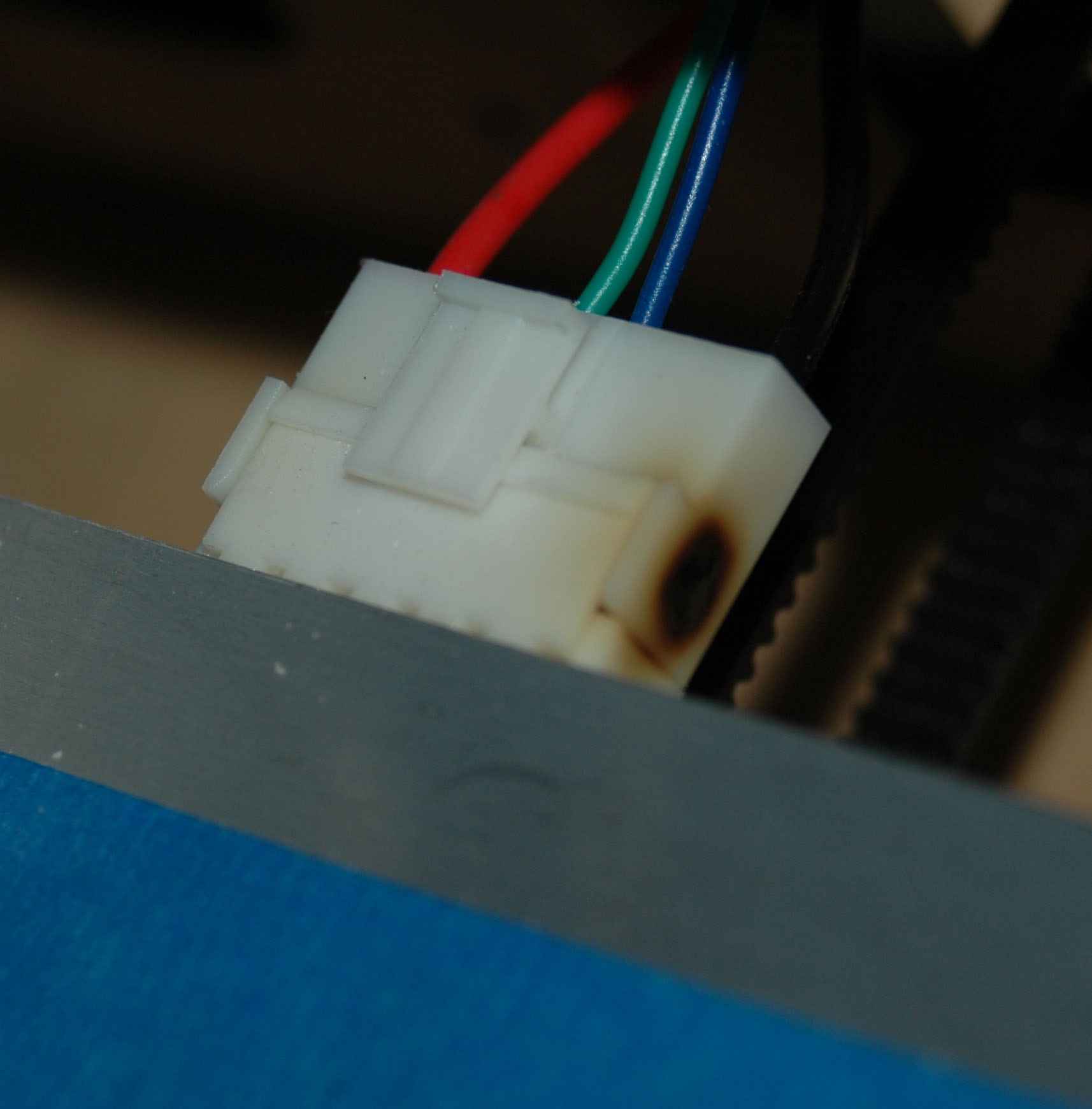

jeanlouisquero Posté(e) Octobre 23, 2016 Partager Posté(e) Octobre 23, 2016 bonjour plus de plateau qui chauffe ? reste à 20° de plus la prise qui alimente le plateau à tendance à chauffer et risque de cramer que faire et d'où vient le problème parfois j'ai eu du mal à faire une 2ème impression à la suite merci de votre réponse et cordialement Lien vers le commentaire Partager sur d’autres sites More sharing options...
nicephore Posté(e) Octobre 23, 2016 Partager Posté(e) Octobre 23, 2016 Si la prise du plateau chauffe c'est que t'a un pb. C'est quoi comme plateau, dit nous en plus. Lien vers le commentaire Partager sur d’autres sites More sharing options...
jeanlouisquero Posté(e) Octobre 23, 2016 Auteur Partager Posté(e) Octobre 23, 2016 plateau alu la prise arrière Lien vers le commentaire Partager sur d’autres sites More sharing options...
nicephore Posté(e) Octobre 23, 2016 Partager Posté(e) Octobre 23, 2016 (modifié) Si tu déconnecte et que tu sonde au multimètre ton plateau les valeurs trouvées son bien celle du constructeur ? De plus la section des câbles ne semble faible pour un plateau chauffant. Le connecteur est à changer car là il risque de prendre feux facilement. Ton plateau est lequel exactement (une référence) ? Modifié (le) Octobre 23, 2016 par nicephore Lien vers le commentaire Partager sur d’autres sites More sharing options...

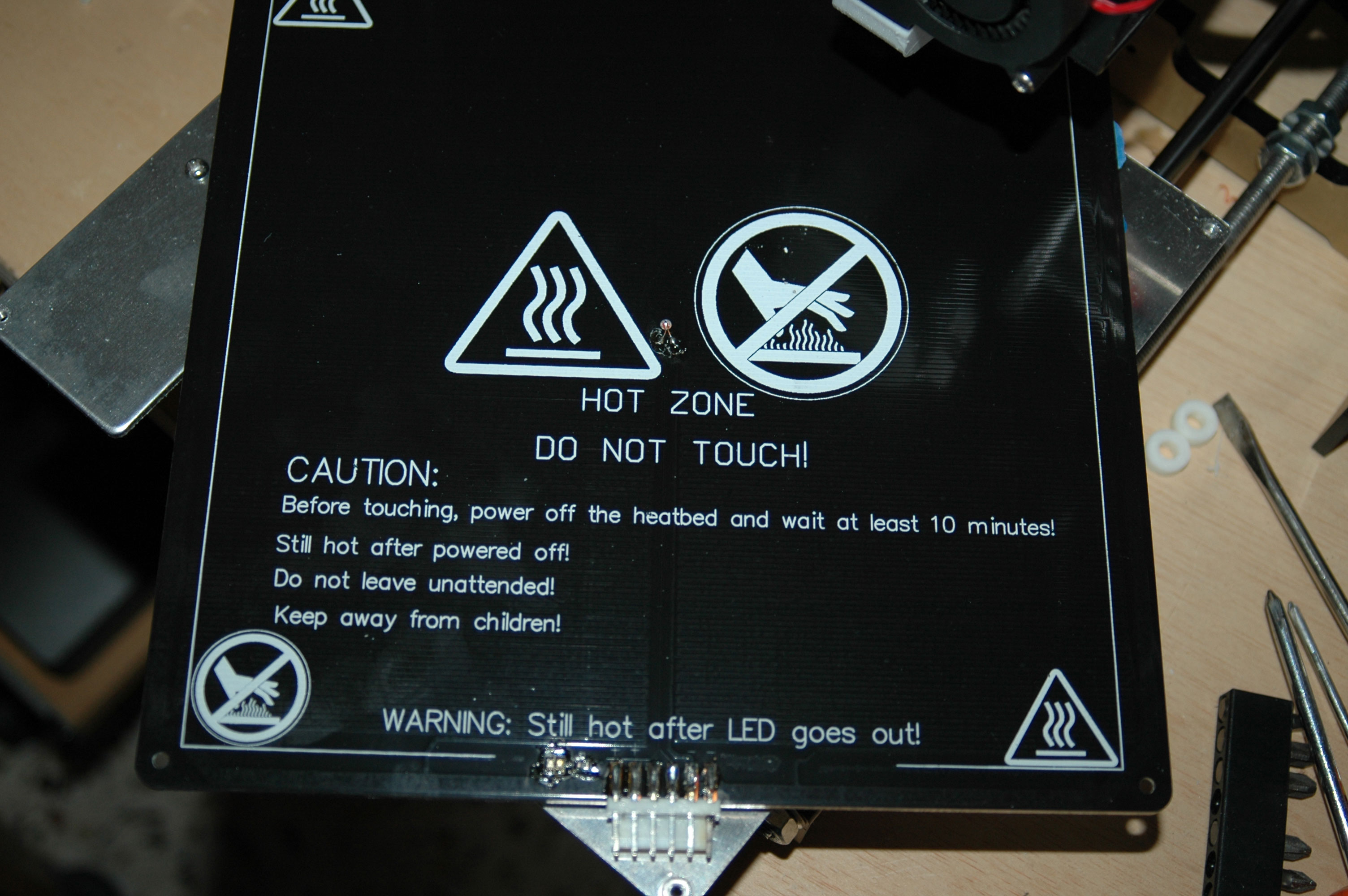

jeanlouisquero Posté(e) Octobre 23, 2016 Auteur Partager Posté(e) Octobre 23, 2016 autre photo après démontage du plateau et de la prise qui visiblement à chauffer Lien vers le commentaire Partager sur d’autres sites More sharing options...
jeanlouisquero Posté(e) Octobre 23, 2016 Auteur Partager Posté(e) Octobre 23, 2016 aucune référence visible sur le plateau Lien vers le commentaire Partager sur d’autres sites More sharing options...
nicephore Posté(e) Octobre 23, 2016 Partager Posté(e) Octobre 23, 2016 Il est en 12 ou 24 volts ? Ce que je ferais: Repérer le câblage (sonde thermique et alimentation du plateau) Virer cette prise souder des câbles de bonne section pour le plateau (en fonction de sa puissance) pour la thermistance une section équivalente sera suffisante si tu veux continuer à utiliser des prises. Pour la chauffe du plateau mets une XT60 (voir les boutiques de modélisme). Ajouter une gaine haute température sur les câbles en sortie de plateau (afin de préserver la gaine des câbles). Mais avant tous ça tu dois t'assure que ton plateau ne soit pas en cause. Lien vers le commentaire Partager sur d’autres sites More sharing options...
jeanlouisquero Posté(e) Octobre 23, 2016 Auteur Partager Posté(e) Octobre 23, 2016 ok cela fonctionne j'ai coupé la prise pour garder la thermistance et souder direct avec deux fiches ec5 male et femelle comme je suis modéliste planeur vol de pente j'avais les fiches j'ai baissé la temp à 70 un grand merci de ton aide Lien vers le commentaire Partager sur d’autres sites More sharing options...
nicephore Posté(e) Octobre 23, 2016 Partager Posté(e) Octobre 23, 2016 Pas de quoi, mais reste en surveillance ont sais jamais. Lien vers le commentaire Partager sur d’autres sites More sharing options...
