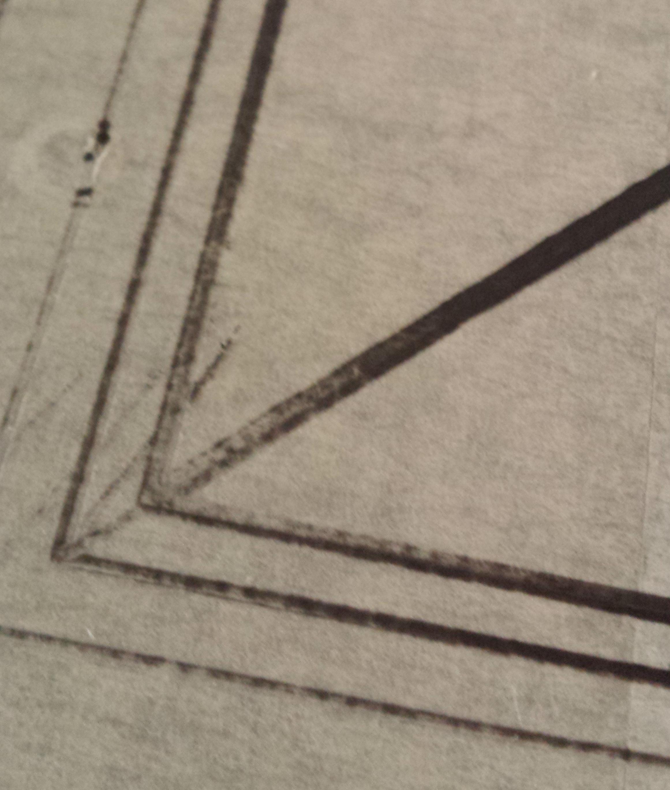

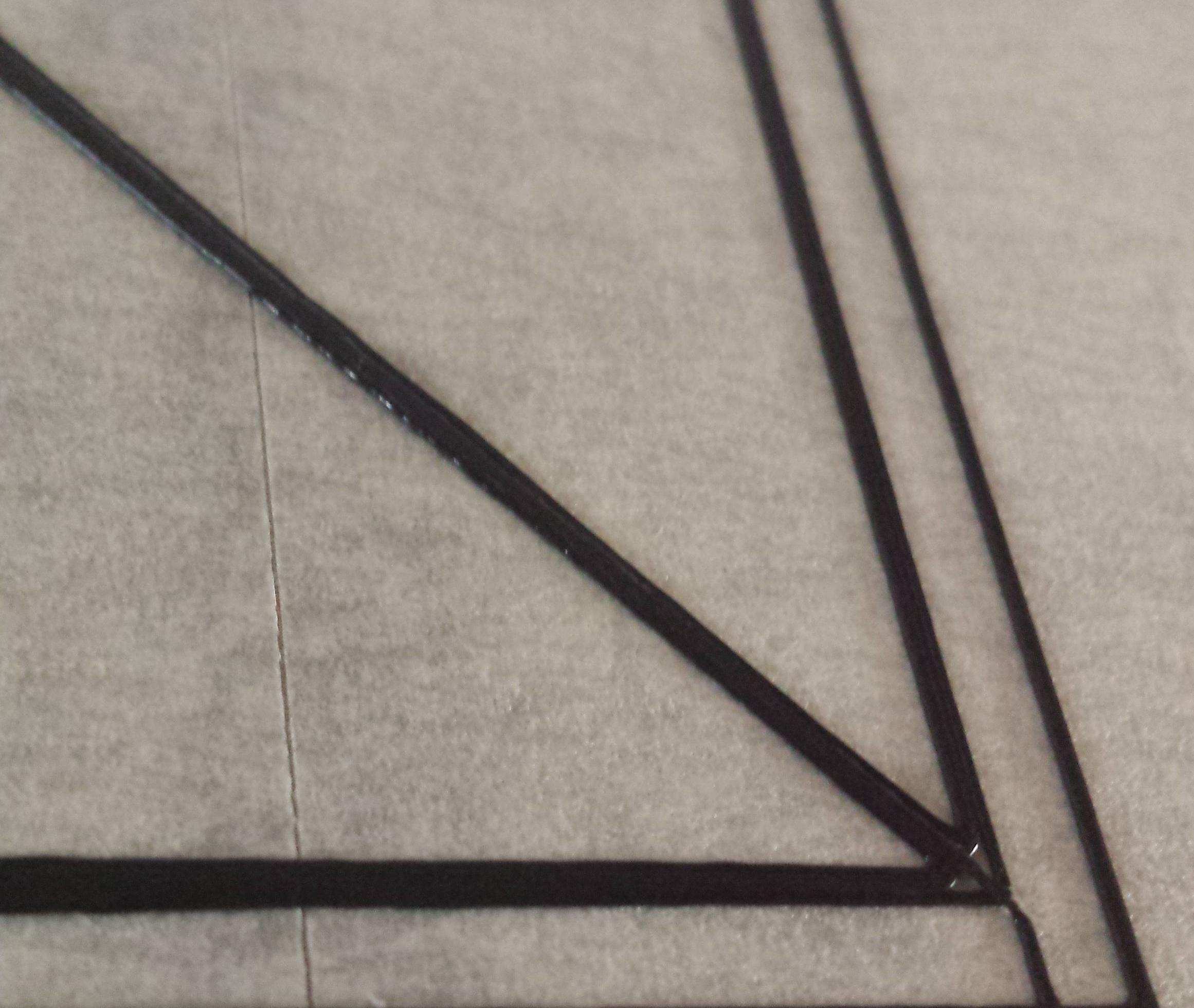

Snoz Posté(e) Octobre 23, 2016 Partager Posté(e) Octobre 23, 2016 Bonjour. Je me suis aperçu il y a peu que mon extrudeur avait tendance a caquer et a ne pas extruder correctement quand il se trouvait dans le coin inférieur gauche du lit. J'ai donc tenter d'imprimer ce modèle : http://www.thingiverse.com/thing:1830704 pour vérifier sa planéité. Le modèle réduit à 17x17cm, voici les résultats en fin d'impression : Du haut : On voit bien qu'il y a un problème en bas à gauche : Il y a aussi des sortes de "coulures" sur les diagonales : J'ai utilisé CuraByDagoma avec un offset de -0.1. J'ai aussi un problème de centrage, le premier test que j'ai fait pour imprimer ce modèle, avec des dimensions de 19x19, en centrant l'objet sur cura, l'imprimante a extrudé en dehors du plateau sur le haut ( j'au un décalage du centre vers le haut et la gauche). J'ai entendu dire qu'on pouvais modifier le gcode, pour pouvoir avoir plus de points lors du palpage, mais est ce que ça suffira pour corriger ce problème ? Merci d'avance. à+ Lien vers le commentaire Partager sur d’autres sites More sharing options...
Oxonium Posté(e) Octobre 24, 2016 Partager Posté(e) Octobre 24, 2016 Comme pour tous les autres dans ton cas, (un recherche t'aurais aiguillé) c'est ton plateau qui n'est pas plat ou droit, voila pourquoi ca claque. Apres pour le palpage c'est dans le Martin je crois. Lien vers le commentaire Partager sur d’autres sites More sharing options...

Gg45 Posté(e) Octobre 24, 2016 Partager Posté(e) Octobre 24, 2016 (modifié) Commence par vérifier les supports. S'ils ne sont pas parfaitement plats, le plateau ne peut pas l'être. Modifié (le) Octobre 24, 2016 par Gg45 Lien vers le commentaire Partager sur d’autres sites More sharing options...
Patrick013 Posté(e) Octobre 24, 2016 Partager Posté(e) Octobre 24, 2016 Maintenant, dans ton cas tu peut tenter de mettre un cale d’épaisseur dans le coin qui pose soucis et refaire le test. Lien vers le commentaire Partager sur d’autres sites More sharing options...
Kharr Posté(e) Octobre 24, 2016 Partager Posté(e) Octobre 24, 2016 (modifié) il y a 27 minutes, Patrick013 a dit : Maintenant, dans ton cas tu peut tenter de mettre un cale d’épaisseur dans le coin qui pose soucis et refaire le test. C'est à peu près ce que voulait dire @Gg45 juste au dessus de ton post. Pour les points de palpage il faut effectivement aller farfouiller dans le code du Marlin (configuration.h si je me plante pas), par contre, même avec le palpeur inductif, ne t'attends pas à des miracles... Tu peux aussi tenter de descendre physiquement d'un poil le palpeur ou remonter un peu ton offset via Cura histoire que le coin qui pose problème soit un peu moins "aplati" histoire d'éviter de faire claquer l'extrudeur. Perso c'est ce que j'ai fait avec mon plateau voilé et depuis j'arrive à sortir tout de même de jolies choses. Une fois ce souci réglé, je te conseille le scotch bleu de peintre (blue tape) qui facilitera l'adhérence même si ta première couche n'est pas sublimement écrasée... bref... avec Dago, faut savoir ce démerdouiller en faisant preuve d'imagination . Pour de grosses pièces, je mets du brim, je laisse faire la première couche et je colle sur la première couche du scotch bleu... à l'arrache et en temps réel... faut un temps d'adaptation mais ça fonctionne ! sic! Edit : sous Cura tu peux aussi épaissir ta première couche afin une fois de plus d'améliorer l'adhérence. Modifié (le) Octobre 24, 2016 par Kharr Lien vers le commentaire Partager sur d’autres sites More sharing options...

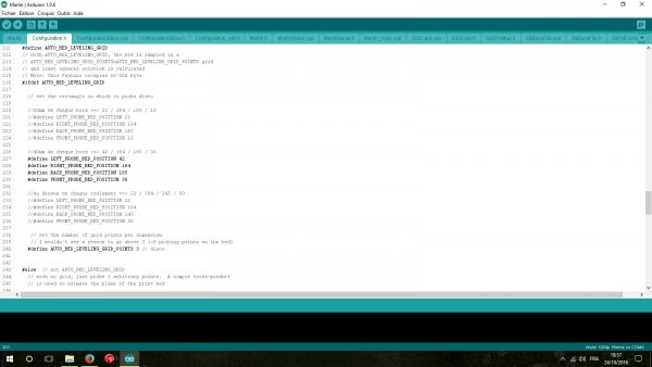

BourrinDesBois Posté(e) Octobre 24, 2016 Partager Posté(e) Octobre 24, 2016 (modifié) Salut c'est le G29 : Tu dois avoir 2, tu mets 3 dans #define AUTO_BED_LEVELING_GRID_POINTS 3. Au lieu de 4 points de palpage ça en fera 9. PS : Moi ça a vraiment changé ma vie. Je suis plus sexy depuis que je fais ça et mes problèmes d'érection se sont envolé! Modifié (le) Octobre 24, 2016 par BourrinDesBois 1 Lien vers le commentaire Partager sur d’autres sites More sharing options...
