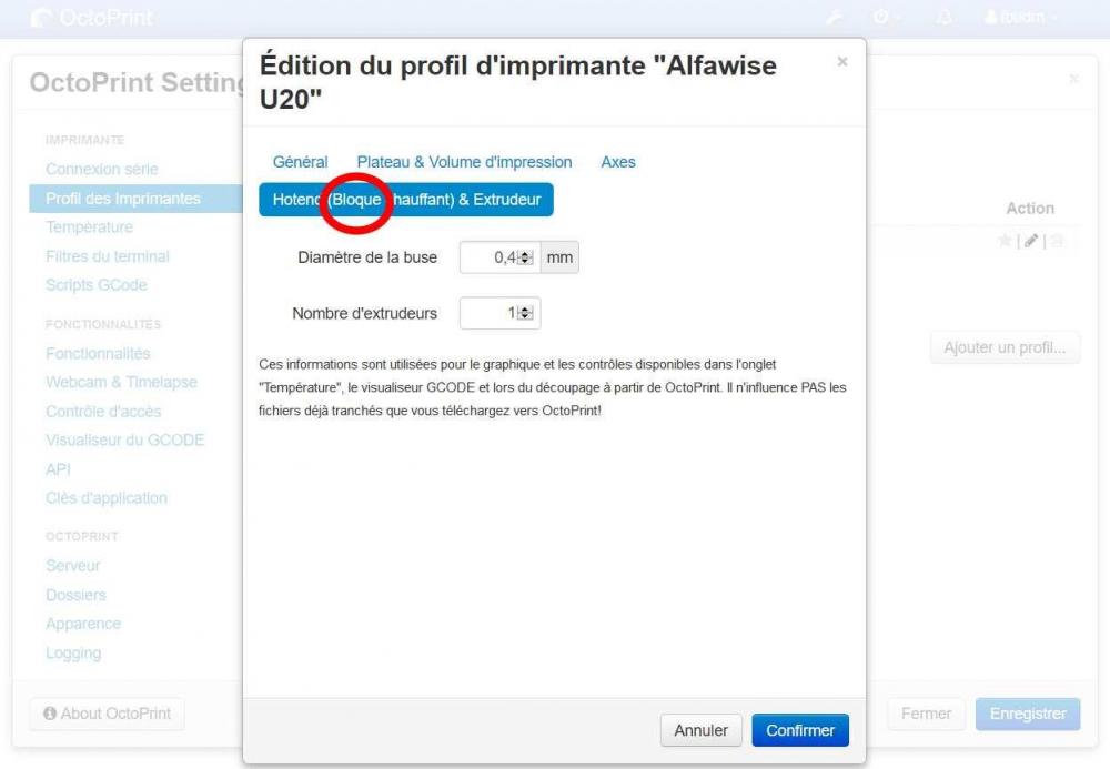

Bonjour, Je me permet une petite suggestion de traduction :
Au lieu de "Bloque Chauffant", le terme correct serait "Bloc chauffant".
Merci pour tout ce travail.
PS : j'ai tenté la modif sous NotePad++ mais ça n'a pas l'air de prendre effet dans le nouveau zip généré (Plus reconnu par octopi apparemment)
Modifié (le) par fredondem

Bonjour @fredondem et à tous,
Merci pour ce retour,
Ci-joint un nouveau Pack Fr Octoprint 1.3.10 avec la correction :
Il y a 21 heures, fredondem a dit :
Pour corriger une mauvaise traduction à partir d'un fichier PO, il faut utiliser le logiciel Poedit (ou un équivalant) pour qu'il génère le fichier MO nécessaire à la traduction du logiciel.
Si je ne dis pas de bêtises, le fichier PO c'est pour le langage "humain" et le fichier MO c'est pour le langage machine (c'est un résumé simpliste)
Et une extension : Printer Statistics en Fr (directement dans l'extension car les fichiers de traductions ne traduisaient pas les textes dans les graphiques).
