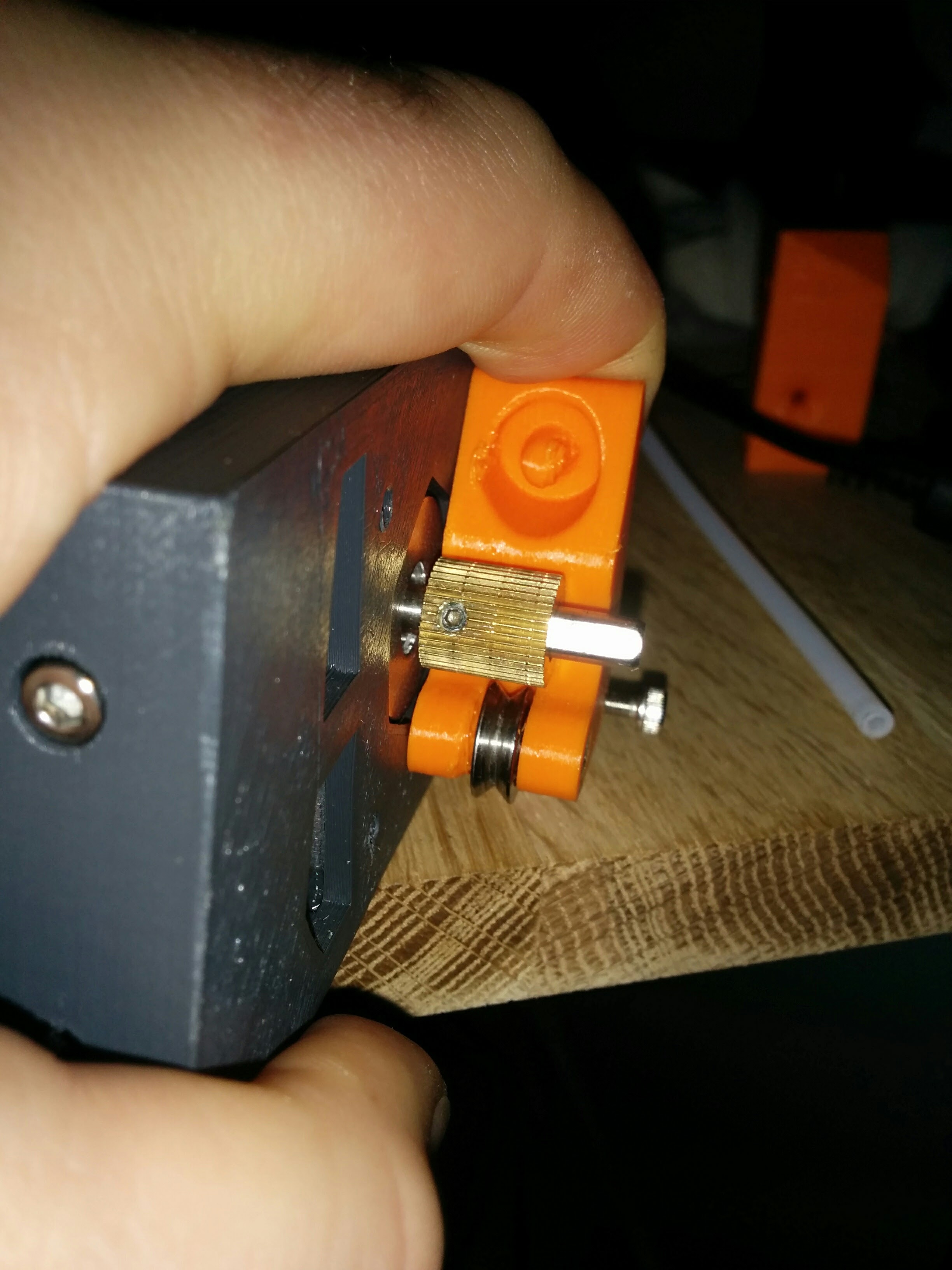

taviaux Posté(e) Octobre 23, 2016 Partager Posté(e) Octobre 23, 2016 (modifié) Extrudeur qui claque l'une des solutions par "néophitedagoma": Après moulte péripétie avec mon easy ... réglage de température du fils réglage de la hauteur etc... frappé ma femme et les gosses..etc...à cause de cela... (enfin non c'est elle qui me tape dessus...) enfin bref après 28 cafés, 12 rhums, 4 paquets de gâteaux apéro etc... mon extrudeur claqué régulièrement a intervalle régulier... et pas qu'à la première couche... et ben :"et c'est moi tous seul j'ai trouvé la solution ha mon problème juste avant de la balance par la fenêtre.." le pignon denteler du moteur de l'extrudeur qui envoie le fil en direction de la tête d’impression et ben il y a un sens... vous allez me dire " ben oui il est co.. ou quoi et ben je savais pas.... le fils quand il passer sur le trou de la vise n’avancè pas et donc l'extrudeur en chie... pour faire avance le fil, j'ai juste retourner le rouage ... et le fil passe niquel plus aucun claquage... on dit merci qui !! tttatatatatatatttaaaa merci néophitedagommaaaaaa Modifié (le) Octobre 23, 2016 par taviaux 1 Lien vers le commentaire Partager sur d’autres sites More sharing options...
Athon7913 Posté(e) Octobre 23, 2016 Partager Posté(e) Octobre 23, 2016 Pour moi le trou de vis du rouage doit être le plus près du moteur pour que le fil ne passe pas dessus. J'ai démonté pour vérifier que le fil passe bien, il passait avant sur le trou effectivement. Lien vers le commentaire Partager sur d’autres sites More sharing options...
Djdirtboy Posté(e) Octobre 24, 2016 Partager Posté(e) Octobre 24, 2016 Pourtant, la notice donne l'inverse. Lien vers le commentaire Partager sur d’autres sites More sharing options...
Athon7913 Posté(e) Octobre 24, 2016 Partager Posté(e) Octobre 24, 2016 (modifié) Qui de la notice ou de l'utilisateur a raison ça c'est une question complexe. En tout cas le monter dans l'autre sens ne parait pas un tord et effectivement le fil ne passe pas sur le trou de la vis. Je n'ai pour le moment plus de pbs d'extrudeur qui claque mais j'ai aussi modifié mon start gcode, j'avais zappé une ligne, du coup il y avait chute de la T° après le palpage... et j'extrudais pas à la bonne T°! Bref pour le moment c'est du tout bon pour moi, mais j'ai quand même commandé un écrou MK8 de remplacement ! Modifié (le) Octobre 24, 2016 par Athon7913 Lien vers le commentaire Partager sur d’autres sites More sharing options...

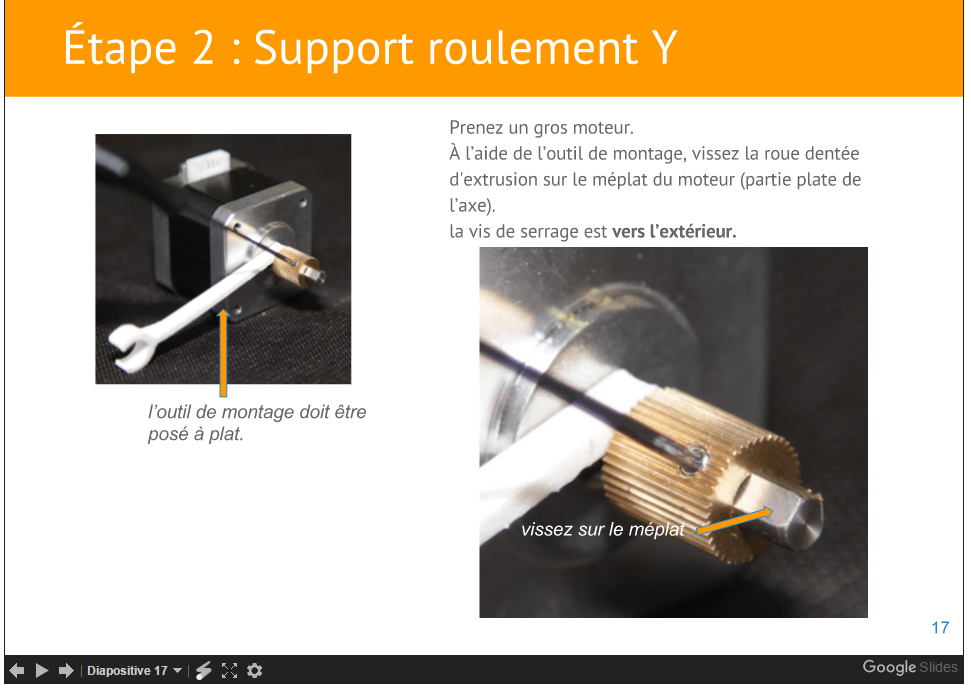

Tibus Posté(e) Octobre 24, 2016 Partager Posté(e) Octobre 24, 2016 Le pignon est en effet monté d'origine sur le moteur. J'ai fait remonté le soucis en interne, il y a peut être eu une petite erreur de montage sur une ou deux machine ici. En tout cas, le montage idéal (qui devrai l'être par défaut sur les easy), c'est comme sur la photo du support ci-dessus : la vis le plus loin du moteur possible, bien serrée et avec l'ecart entre le moteur et le pignon égal à l'outil de montage, comme sur la photo. Lien vers le commentaire Partager sur d’autres sites More sharing options...
BourrinDesBois Posté(e) Octobre 25, 2016 Partager Posté(e) Octobre 25, 2016 Le 24/10/2016 at 08:14, Djdirtboy a dit : Pourtant, la notice donne l'inverse. Effectivement c'est une erreur de la notice, le fil passe sur la vis, j'ai eu le soucis sur la mienne. Lien vers le commentaire Partager sur d’autres sites More sharing options...
taviaux Posté(e) Octobre 25, 2016 Auteur Partager Posté(e) Octobre 25, 2016 (modifié) Le 24/10/2016 at 00:01, Athon7913 a dit : Pour moi le trou de vis du rouage doit être le plus près du moteur pour que le fil ne passe pas dessus. J'ai démonté pour vérifier que le fil passe bien, il passait avant sur le trou effectivement. moi regarde ou le fils passé Modifié (le) Octobre 25, 2016 par taviaux Lien vers le commentaire Partager sur d’autres sites More sharing options...
