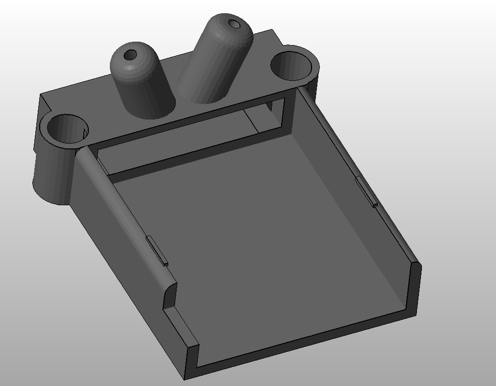

patrick57950 Posté(e) Octobre 26, 2016 Partager Posté(e) Octobre 26, 2016 (modifié) Bonjour, j'ai l'intention d'acheter une prusa i3, en attendant je m'entraîne à dessiner des pièces. J'ai demandé à un ami qui possède, une prusa de m'imprimer une pièce que j'ai dessiné. Il y a eu un problème avec les trous oblique qui font 3mm, est ce normal que l'imprimante est du mal avec ces petites extrusions ou cela vient simplement d'un réglage, merci d'avance pour vos réponses. Patrick Modifié (le) Octobre 26, 2016 par patrick57950 Lien vers le commentaire Partager sur d’autres sites More sharing options...
JeandesBiolles Posté(e) Octobre 26, 2016 Partager Posté(e) Octobre 26, 2016 Salut, quel problème? En principe les trous sont toujours un chouia trop petit. Pour des petits trous je repasse avec une mèche, comme ça les trous sont propre et au bon diamètre. Envoyé via Tapatalk. . . Lien vers le commentaire Partager sur d’autres sites More sharing options...
patrick57950 Posté(e) Octobre 26, 2016 Auteur Partager Posté(e) Octobre 26, 2016 Le problème, c'est que les trous ne ressemblaient à rien. Donc c'est normal, il faudra contourner le problème avec des diamètres plus gros. Lien vers le commentaire Partager sur d’autres sites More sharing options...

nicephore Posté(e) Novembre 3, 2016 Partager Posté(e) Novembre 3, 2016 Je suppose que cette pièce est destinée à supporter un récepteur (X4R ou autre). Tu ferra attention au rayon de courbure des 2 antennes (90° elle ne vont pas aimer à la longue). Lien vers le commentaire Partager sur d’autres sites More sharing options...
Motard Geek Posté(e) Novembre 25, 2016 Partager Posté(e) Novembre 25, 2016 Déjà testé ce genre de pièce pour mon X4R je repasse à la Dremel aussi Mais depuis j'ai installé mon Rx sans support Lien vers le commentaire Partager sur d’autres sites More sharing options...
