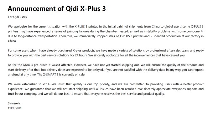

Aezio Posté(e) Mai 10, 2023 Partager Posté(e) Mai 10, 2023 Salut, Je pense que la X1C + AMS coche toute les cases pour toi (sauf peut-être le bruit, le ventilateur arrière est assez bruyant quand il se met en marche). Comme le dit @MrMagounet l'AMS est aussi très utile pour simplement avoir des bobines prêtes à être utilisées sans avoir à effectuer plusieurs étapes de déchargement/chargement du filament (même si tu auras forcément une perte légère due à la purge de l'ancien filament). Pour le reste tu peux aussi regarder la Snapmaker J1 qui pourrait être intéressante (même si je vois qu'elle est encore en précommande). Pour la Qidi Tech X-Plus 3 oublie pour le moment, ils l'ont retiré de la vente temporairement suite à des problèmes de production (qui engendraient des problèmes de fonctionnement) Révélation 1 Lien vers le commentaire Partager sur d’autres sites More sharing options...
