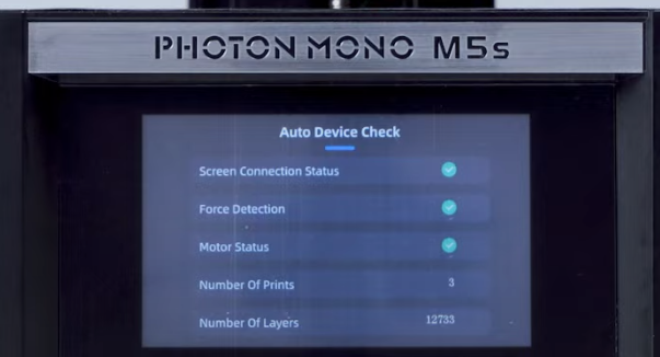

  • le fait d'avoir une jauge de contrainte sur le bras du plateau
  • et d'avoir un écran qui s'ajuste / se déplace ( je suppose qu"il doit donc être placé sur un système a ressorts/déformable (au quatre coins )  avec un "vérouillage" du/des système déformable quand l'on se trouve hors de la phase de "leveling"
"surveillance intelligent" ce serait un cumul de capteurs et de logique de contrôle par comparaison
  • un truc qui estime le niveau de résine dans le VAT mais là je n'ai pas d'idée sur le système qui permet cela ... et donc avant de lancer l'impression il doit y avoir un message si le volume mesuré se trouve en dessous du volume estimé prévue par le trancheur embarqué dans le fichier d'impression.
  • si il y a bien une sorte de jauge de contrainte dans le bras du plateau elle pourrait permettre d'identifier quand il n'y a plus ou trop de contraintes/résistance lors des déplacements et donc permettre de déduire que plus rien n’adhère ou que l'on force sur l’écran ...
... mais donc je suis encore dans le flou pour le exactement comment et la fiabilité de tous cela.

Il y a donc bien un capteur de "Force Detection" reste a savoir quoi exactement

Je viens de voir le Kickstarter
"Athena mSLA Resin 3D Printer - The Smart Resin 3D printer with Advanced Force Sensor Systems to Improve Speed and Reliability."
https://www.kickstarter.com/projects/concepts3d/athena-msla-resin-3d-printer/description
qui a donc un "capteur de force"
Je me dit que c'est probablement le même principe sur la M5s.
( Mais rien ne laisse penser qu'il y aura la vu avec graph "d'effort" sur la M5s pour le moment )

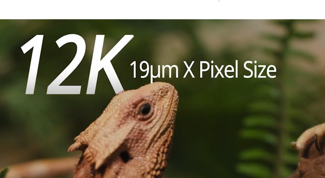

Quand je calcul le rapport  ( longueur / nombre de pixels ) cela ne colle pas vraiment ... sauf si les pixel ne sont pas carrés...
donc pour un écran de 218x123 mm il faudrait plutôt une résolution de 11520x6480 pixel pour trouver du 19 microns
  D ( en mm)   Nb pixels   D / (Nb pixels)
L 218   11520   0,0189
P 123   5120   0,0240
123   6480   0,0190
Et https://www.anycubic.com/products/photon-mono-m5s?variant=43292051701922
Citation
a 19-micron X accuracy
me dit que le 19 microns c'est donc seulement pour l'axe X.

Effectivement, après suranalyse du trailer, 19 microns c'est uniquement la résolution X (quel intérêt de mentionner ça du coup ?), et la résolution XY exacte ce serait du 0,20 microns ? (218+123)/(11520+5120) ? Je ne sais pas si j'ai bien compris la formule de calcul
Modifié (le) par isidon

Il y a 10 heures, isidon a dit :
le marketing ... il leur fallait un argument "choc". Mais j'aurais préférais qu'ils disent écran avec des pixel rectangulaire de ~19 x 24 microns
Je n'y trouve pas la formule que tu utilise ... ( et là, la formule que tu utilise  (218+123)/(11520+5120) = 0,020 semble être une sorte d'approximation, une forme de moyenne, donc pour moi il est inapproprié de mettre les mots "résolution exacte" a coté de ce résultat ... mais mes cours de math et de stats sont loin, très loin, donc a vérifier 🙂

Il y a 5 heures, isidon a dit :
Je suis parti de l'hypothèse que la résolution XY bah c'est la somme des deux dimensions divisé par le nombre de pixels des deux, mais ouais j'suis pas sur que ce soit calculé comme ça ^^'
bonjour plus simplement il me semble :
218/11520= 19 µm de large
123/5120=24 µm  de profondeur
donc pour moi les pixels sont rectangulaires :19µm/24µm
