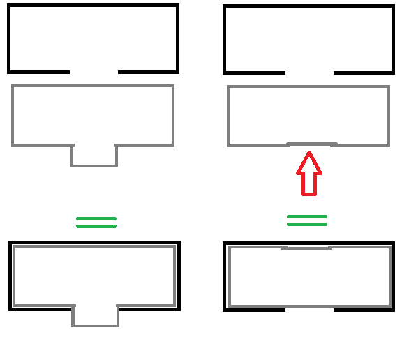

Wrmaeleun Posté(e) Octobre 31, 2016 Partager Posté(e) Octobre 31, 2016 Il y a 14 heures, asphyth a dit : Par contre j'ai du limer les deux détrompeurs (coté ecran par exemple) un seul ne réglait pas le problème Oui, c'est pour ça que j'ai écrit 1 par nappe Blague à part, le matériel livré par Dagoma est exempt de ce "petit" défaut... Mais comme on a pris un autre écran, on a eu le problème... Après quelques recherches au fin fond des plus sombres recoins de divers forums, il appert que sur certaines cartes, les composants sont montés du mauvais côté du circuit imprimé (d'où l'inversion du câblage) !!! Bref, à chaque problème sa solution... Lien vers le commentaire Partager sur d’autres sites More sharing options...
taviaux Posté(e) Novembre 5, 2016 Partager Posté(e) Novembre 5, 2016 veuillez m'excusez pourriez vous s'il vous plait faire une photo et détaillé la façon de faire svp je viens juste de recevoir mon écran et lui aussi clignote ^^ et je comprend pas trop votre façon de faire couper retourner ... hahhhhahaaaaa!!! au secour Lien vers le commentaire Partager sur d’autres sites More sharing options...
asphyth Posté(e) Novembre 5, 2016 Auteur Partager Posté(e) Novembre 5, 2016 (modifié) Il y a 6 heures, taviaux a dit : veuillez m'excusez pourriez vous s'il vous plait faire une photo et détaillé la façon de faire svp je viens juste de recevoir mon écran et lui aussi clignote ^^ et je comprend pas trop votre façon de faire couper retourner ... hahhhhahaaaaa!!! au secour a gauche position habituelle / a droite notre position en noir : une des prises femelle de ton ecran en gris : prise male de tes cables tu coupe/ponce le petit detrompeur pour pouvoir mettre la prise dans l'autre sens Modifié (le) Novembre 5, 2016 par asphyth Lien vers le commentaire Partager sur d’autres sites More sharing options...
Hderko12 Posté(e) Novembre 6, 2016 Partager Posté(e) Novembre 6, 2016 salut sinon tu démontes une prise sur chaque câble avec un petit tournevis plat et tu inverses le sens de la nappe c'est un peu moins bourrin comme méthode ;P Lien vers le commentaire Partager sur d’autres sites More sharing options...
taviaux Posté(e) Novembre 7, 2016 Partager Posté(e) Novembre 7, 2016 merci c'est tous bon bizzz vous êtes des chef ^^ Lien vers le commentaire Partager sur d’autres sites More sharing options...
