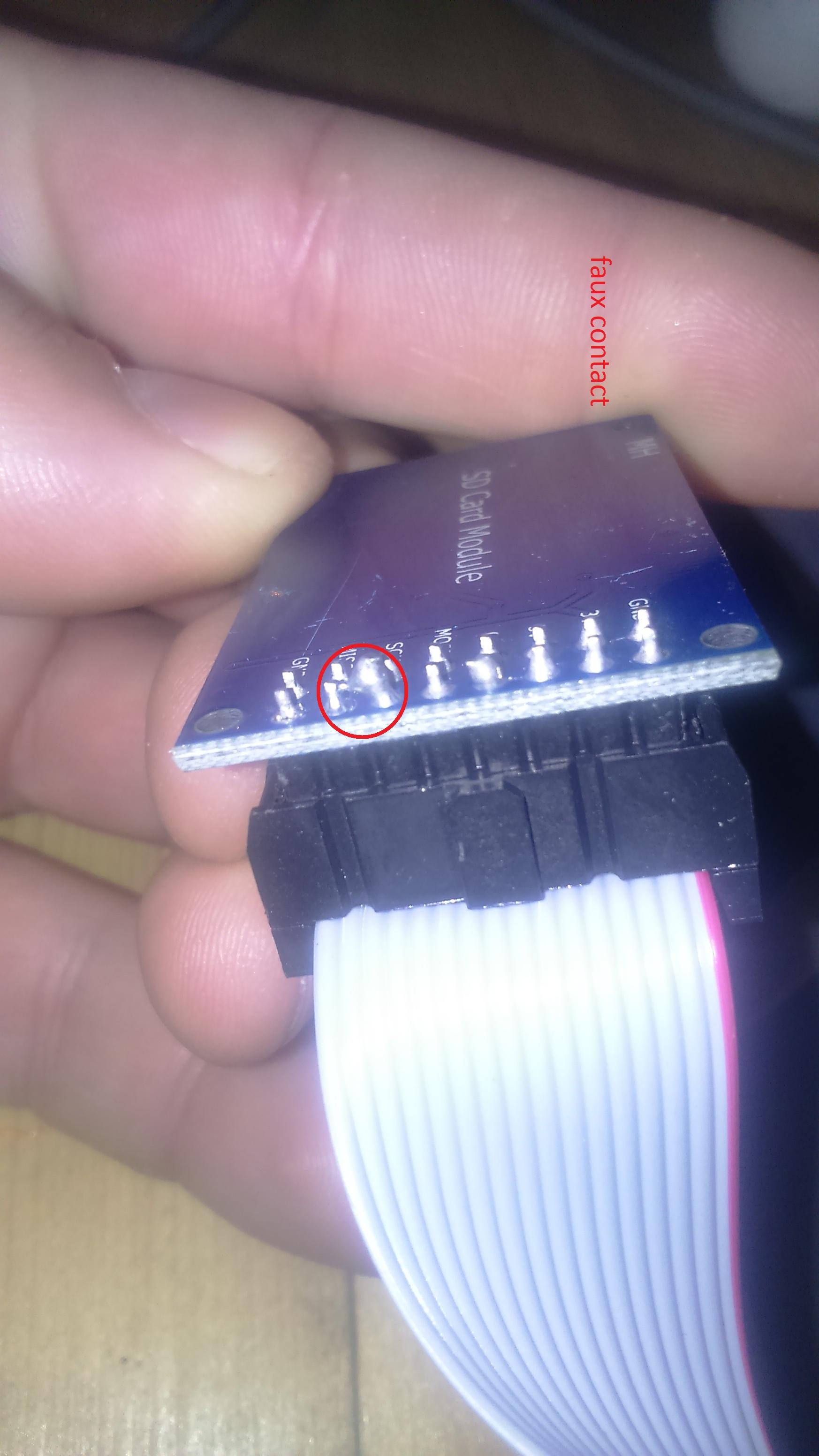

grob1 Posté(e) Novembre 15, 2016 Partager Posté(e) Novembre 15, 2016 Bonjour, suite du dernier message : J'ai décidé d'imprimer via pronterface, aucun problèmes. Cependant, trés frustré de ne pas pouvoir me servir de l'imprimante en autonomie, j'ai démonté le lecteur de carte SD pour voir et suis tombé sur un défaut de soudure sur les raccord de la nappe (CF photo). un simple coup de cutter pour éliminer le faux contact et voila que ça fonctionne parfaitement. Bonnes impressions 1 Lien vers le commentaire Partager sur d’autres sites More sharing options...
