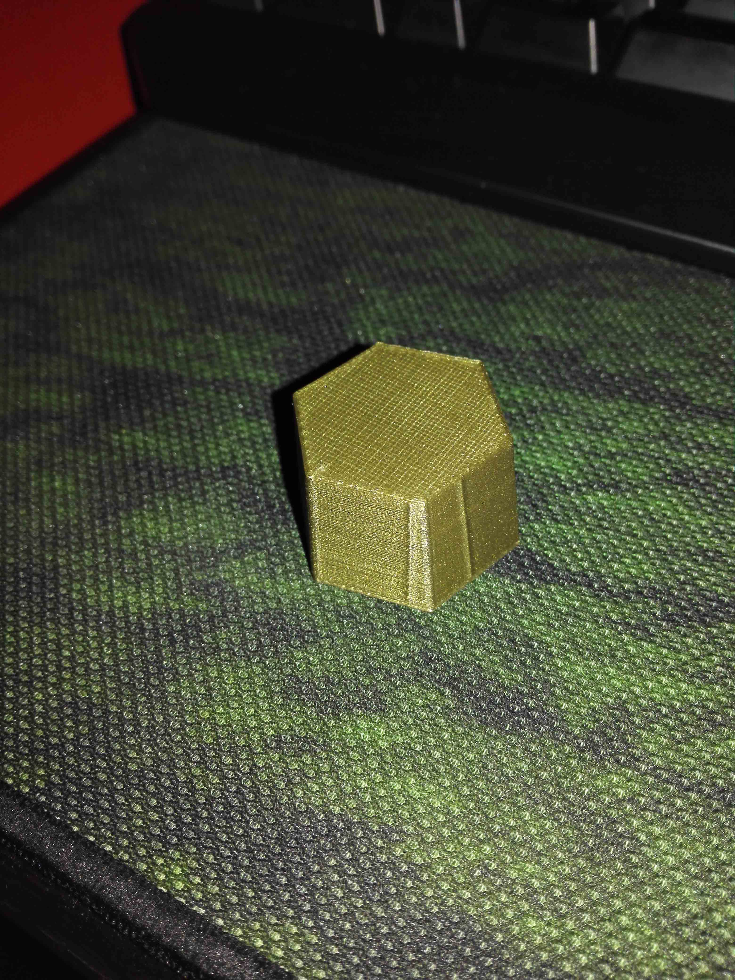

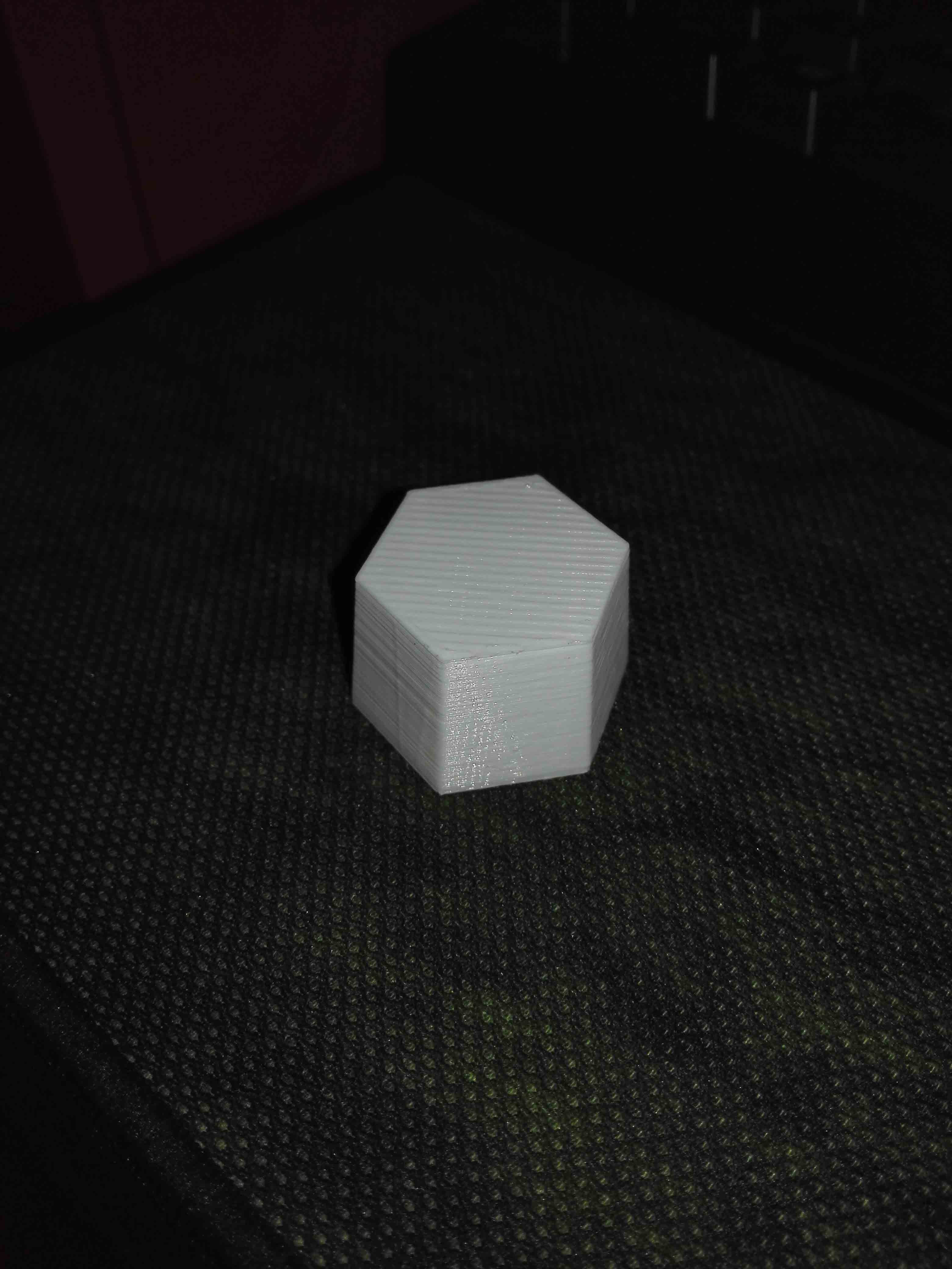

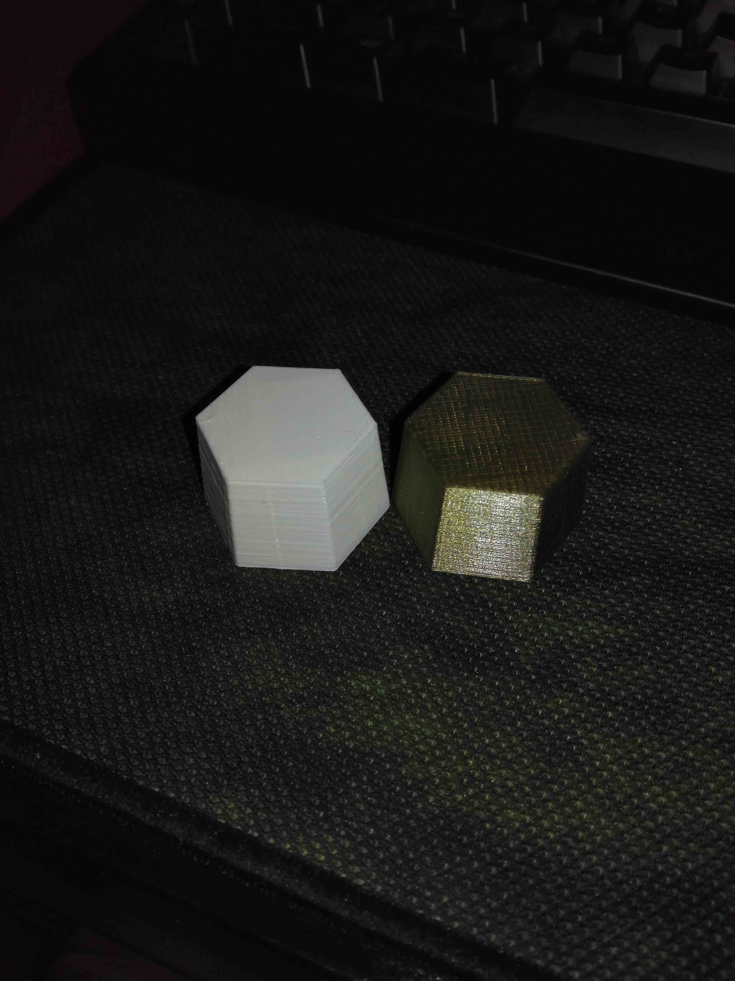

Condition du test
  • Épaisseur de couche : 0.15 mm
  • Épaisseur de coque : 0.6 mm
  • Remplissage : 7 %
  • Vitesse d'impression : 50 mm/s
  • Température d'impression : 190 °C (recommandé par le site)
  • Température ambiante :  ≈ 20 °C
Pièce
  • Hexagone de 20 mm de hauteur.
  • Dépouille de 5°.
  • 28.5 mm entre deux faces à la base
Même essai avec de l'Octofiber
Variation
température d'impression 210 °C
Mesure
  • Dimension théorique de hauteur : 20 mm
  • DImension théorique à la base : 28.5 mm
Grossiste 3D :
  • Hauteur : 20.1 mm
  • Base : 28.4 mm
Octofiber :
  • Hauteur : 20.12 mm
  • Base :28.36 mm
Rugosité moindre suivant le sens des couches (axe z) (de bas en haut ou inversement)
Avis
Le PLA de chez grossite3D me parait de bonne qualité, il s'imprime bien et respecte bien les dimensions du modèle, surement grâce à sa température d'impression qui ne laisse moins de temps au plastique pour se rétracter. La pigmentation est bonne sur cet échantillon. Je n'est pour le moment remarqué aucun point négatif, excellent rapport qualité/prix donc !
Il me reste encore un peu de fil, je vais essayer d'autres pièces pour confirmer mon premier avis qui est plus que positif

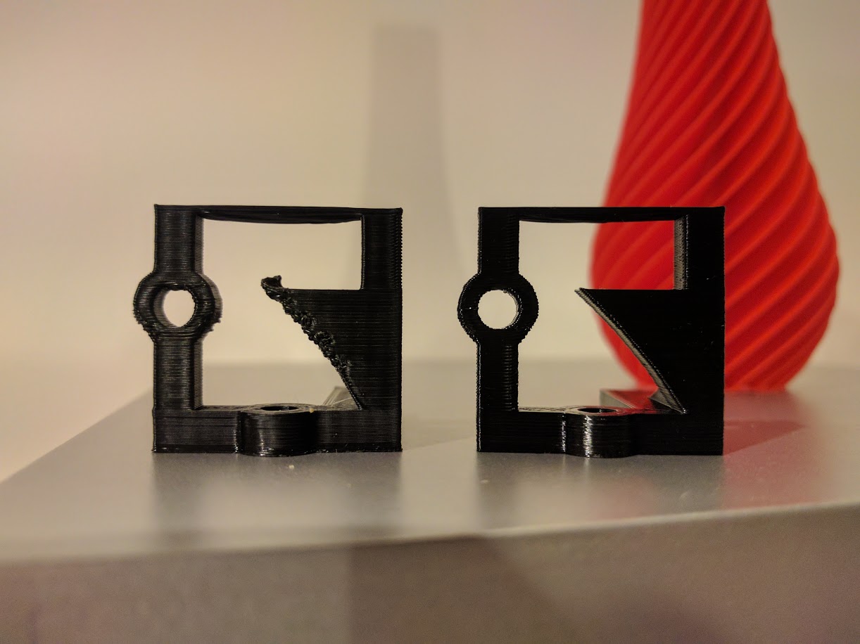

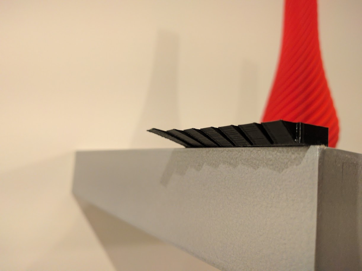

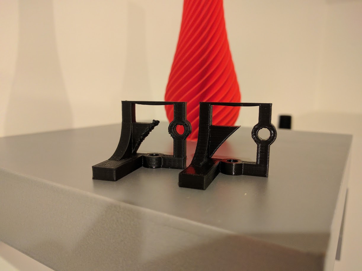

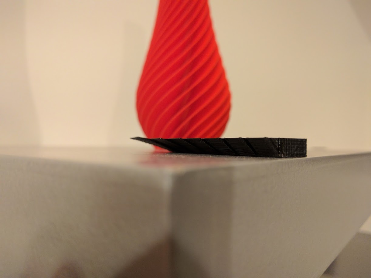

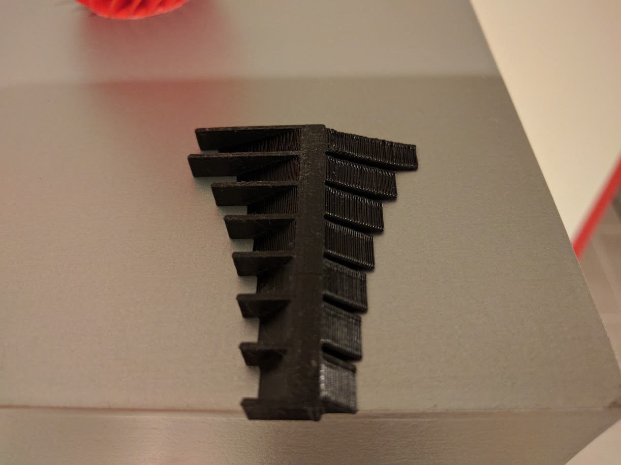

Ce soir je vous montre mes deux premiers tests avec le PLA noir Grossiste 3D
Mon gros point faibles étant les porte à faux, j'ai donc imprimé des pièces qui se complexifie de ce coté là !
Imprimante : Anet A6
Vitesse : 50mm/s
Hauteur de couche : 0.2mm
Temp Bed : 50°C
Temp buse : 192°C
1er test (pas complétée à 100% ma pièce s'est détachée, je n'avais pas réglé mon lit ^^) : http://www.thingiverse.com/thing:58218/#files
A l'envers :
2ème test (après réglage de mon lit, plus d'excuse!) : http://www.thingiverse.com/thing:1441145
A gauche PLA noir ICE Filaments, à droite PLA noir Grossiste 3D (même réglage sur les 2 pièces)
Après avoir tout essayé (fanduct, vitesse, flow, réglage extruder, température..etc..), la seul solution pour approcher le résultat de Grossiste3D avec le filaments ICE est de limiter la vitesse des parois à 10mm/s...je m'en passerai !
Je suis donc très satisfait de mon achat et je recommande cette marque !

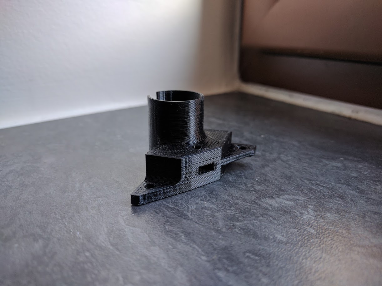

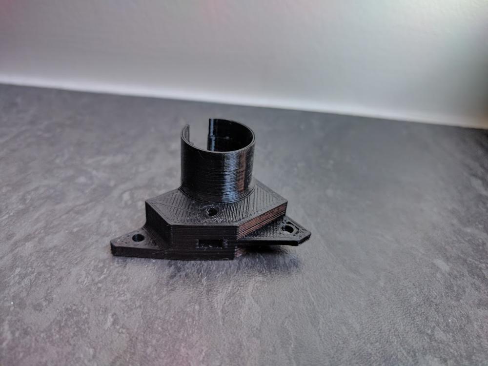

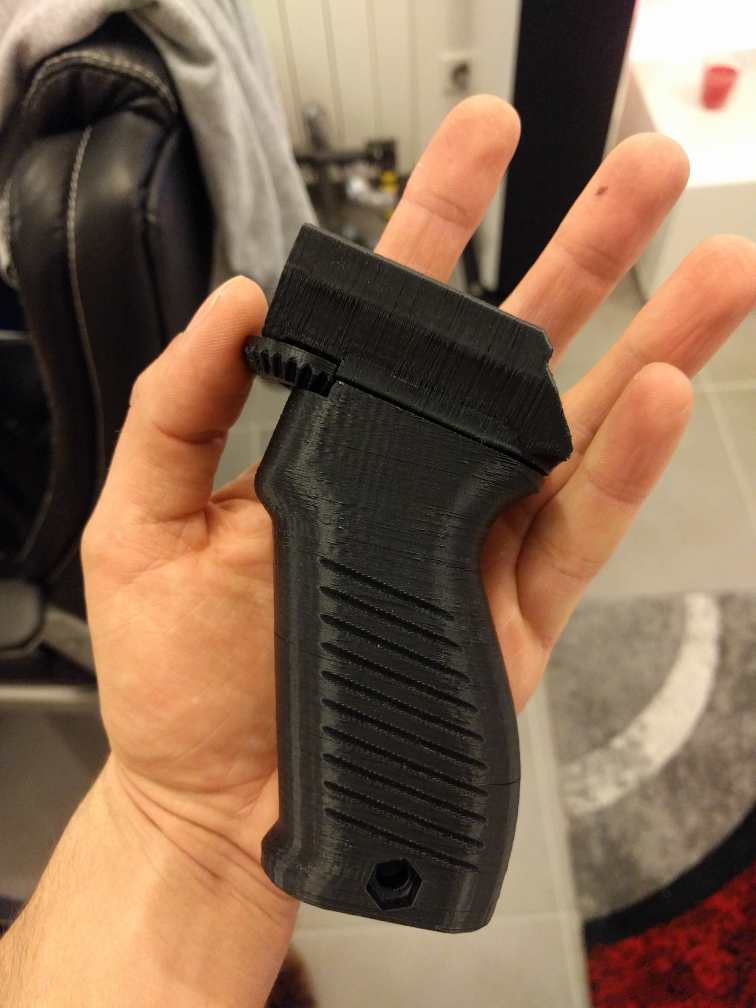

Print d'une poignée pour Sony Action Cam.
Je manquais de temps, du coup j'ai imprimé à une vitesse assez rapide pour une Anet A6, voilà pourquoi le résultat n'est pas au top.
ABS noir Grossiste 3D
Imprimante Anet A6 à l'air libre
Couche : 0.2mm
Vitesse : 100mm/s
Accel : 1000mm/s
Température : 225°C / 90°C

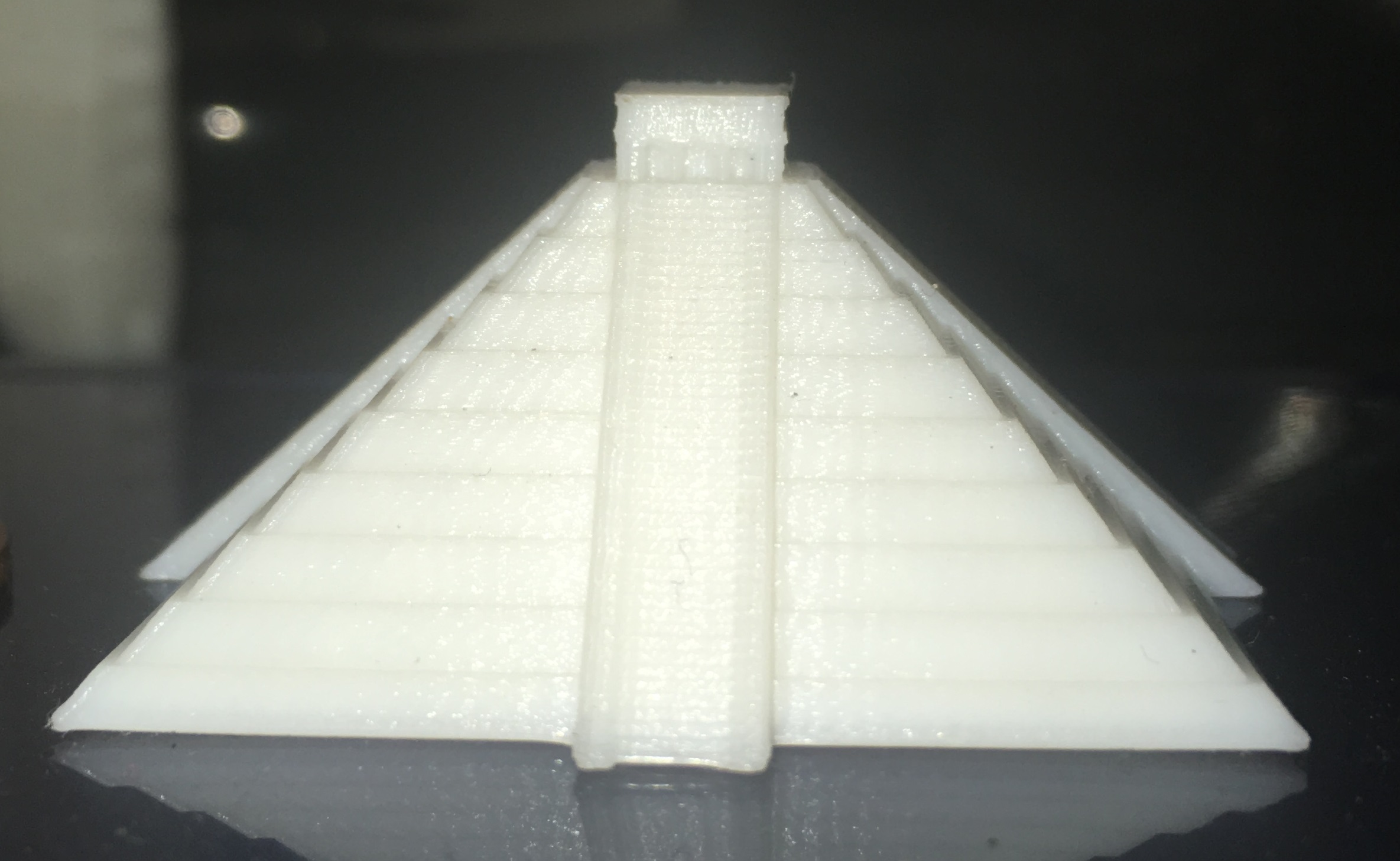

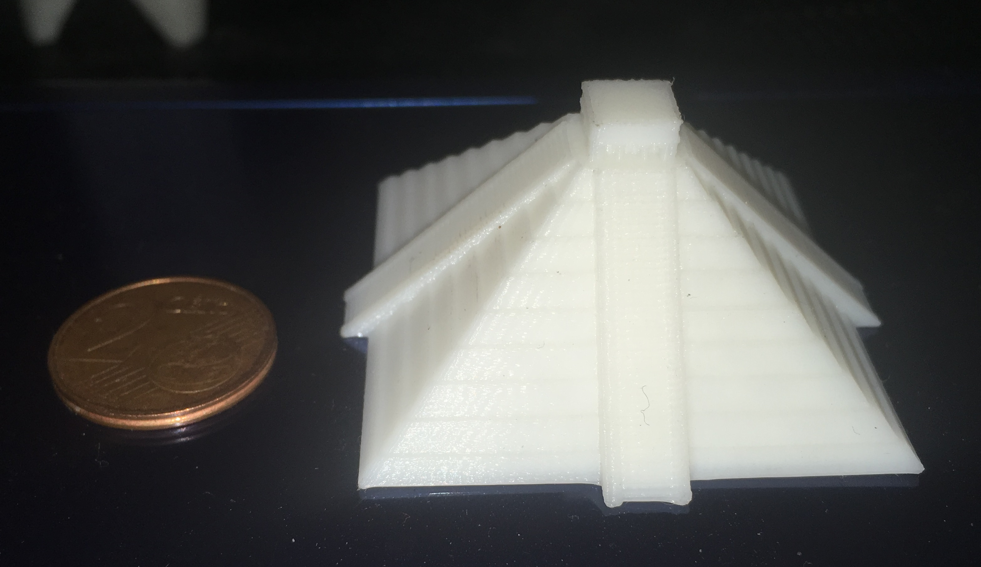

D’après vos retours j'ai commandé mes premières bobines chez ce fournisseur ( une de PLA et une ABS) La bobine de PLA a pris une sacrée claque et l'abs pas encore trop eu le temps de tester suite a un soucis de commande de plateau sur mon A8 neuve ( Mosfet qui as grillé remplacé hier le SAV Anet est vraiment pas top).
Le PLA en 0.06 mm ma donné d'excelents resultats je ne m'attendais pas a ca avec une imprimante a ce prix.
Je suis très satisfait de ce PLA et je recommanderais le même.
