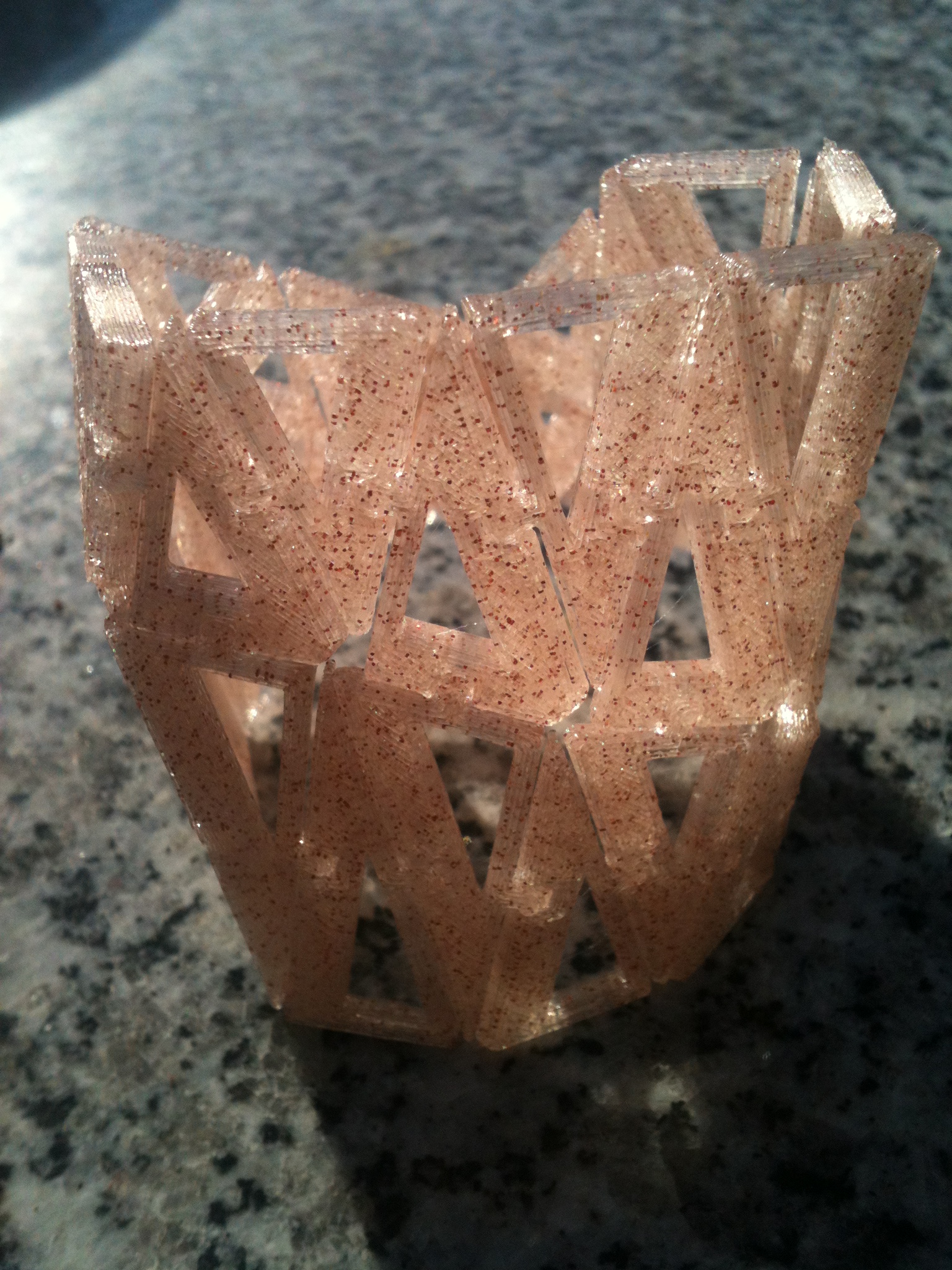

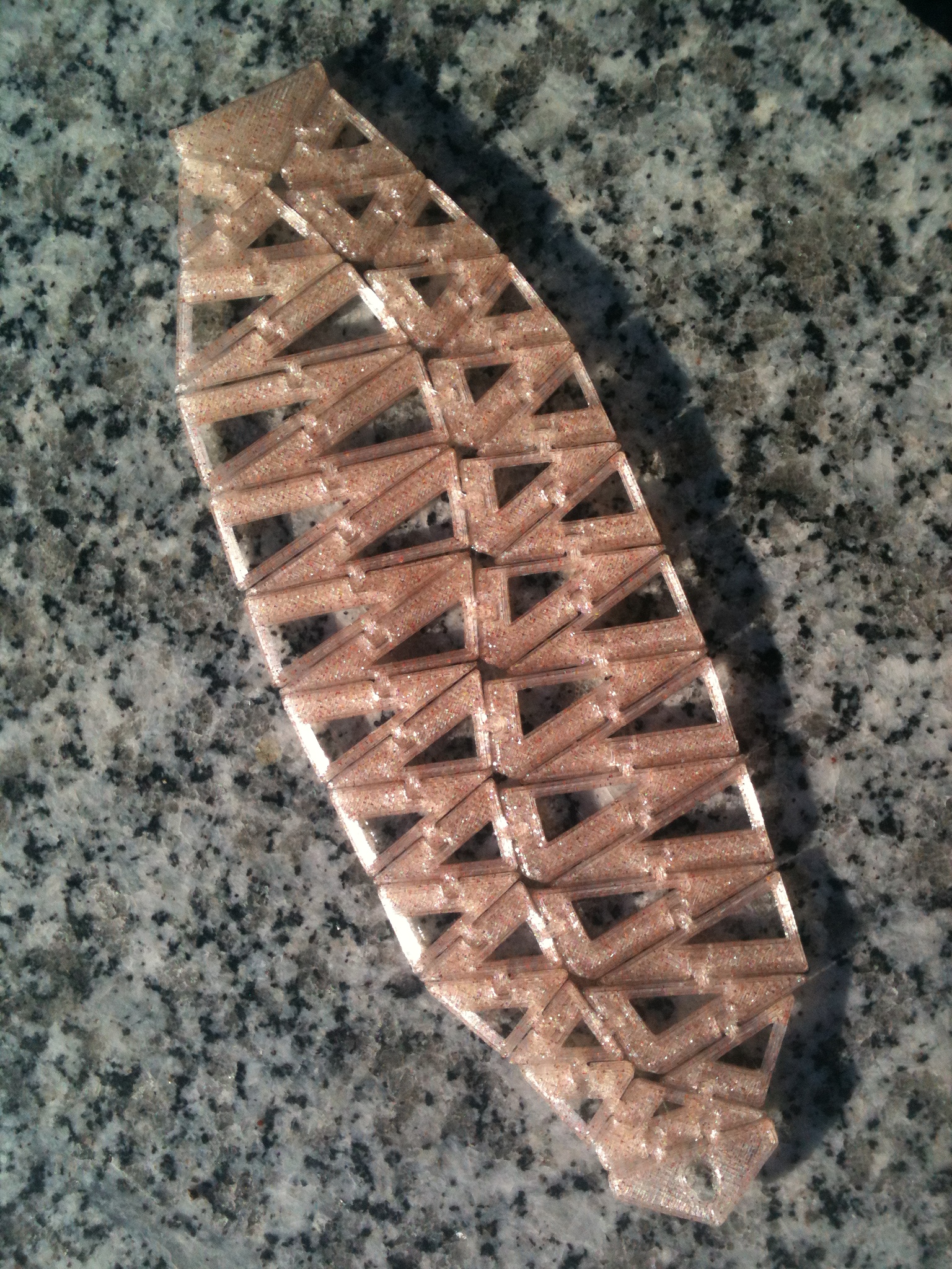

delirium07 Posté(e) Novembre 1, 2016 Partager Posté(e) Novembre 1, 2016 Bonjour aujourd'hui petit test d'un filament assez fun , le filament pailleté d'Ariane Plast donc ici un petit bracelet imprimé en couche de 0.3 , car plus les couches sont grosses et plus les paillettes apparaissent . Donc inutile avec ce filament d'imprimer en 0.1 . Temperature 230° , plateau a 70° Ce PLA existe en plusieurs couleurs facile a imprimer et fun pour certains objets Lien vers le commentaire Partager sur d’autres sites More sharing options...

keflo Posté(e) Février 13, 2018 Partager Posté(e) Février 13, 2018 Petit up sur ce fil : commande d'une bobine pla noir et une de soluble. Arianeplaste m'a envoyé deux échantillons de leurs filaments pailletés ! Première impressions : je confirme le rendu est top, et impression très facile. Lien vers le commentaire Partager sur d’autres sites More sharing options...
