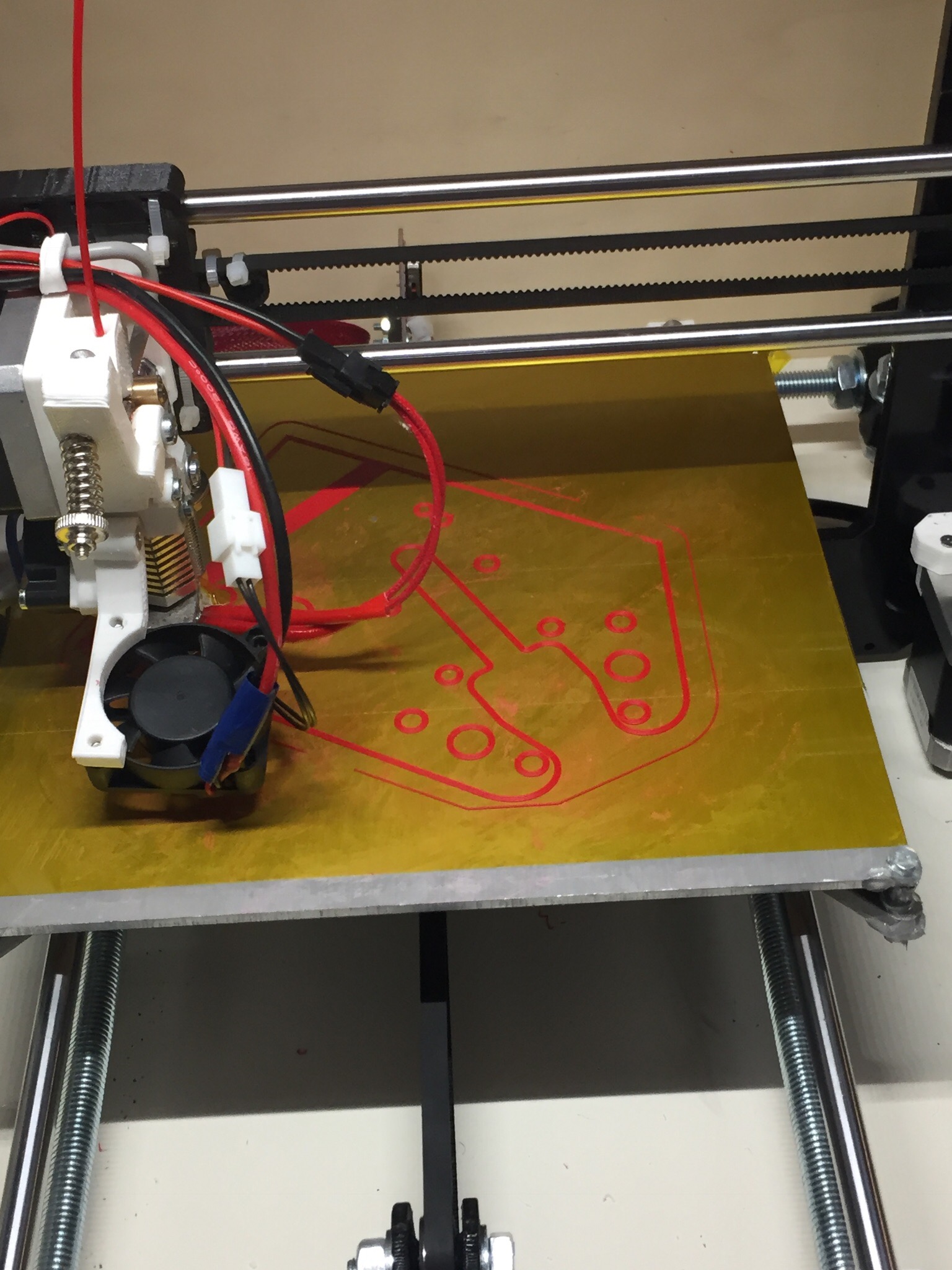

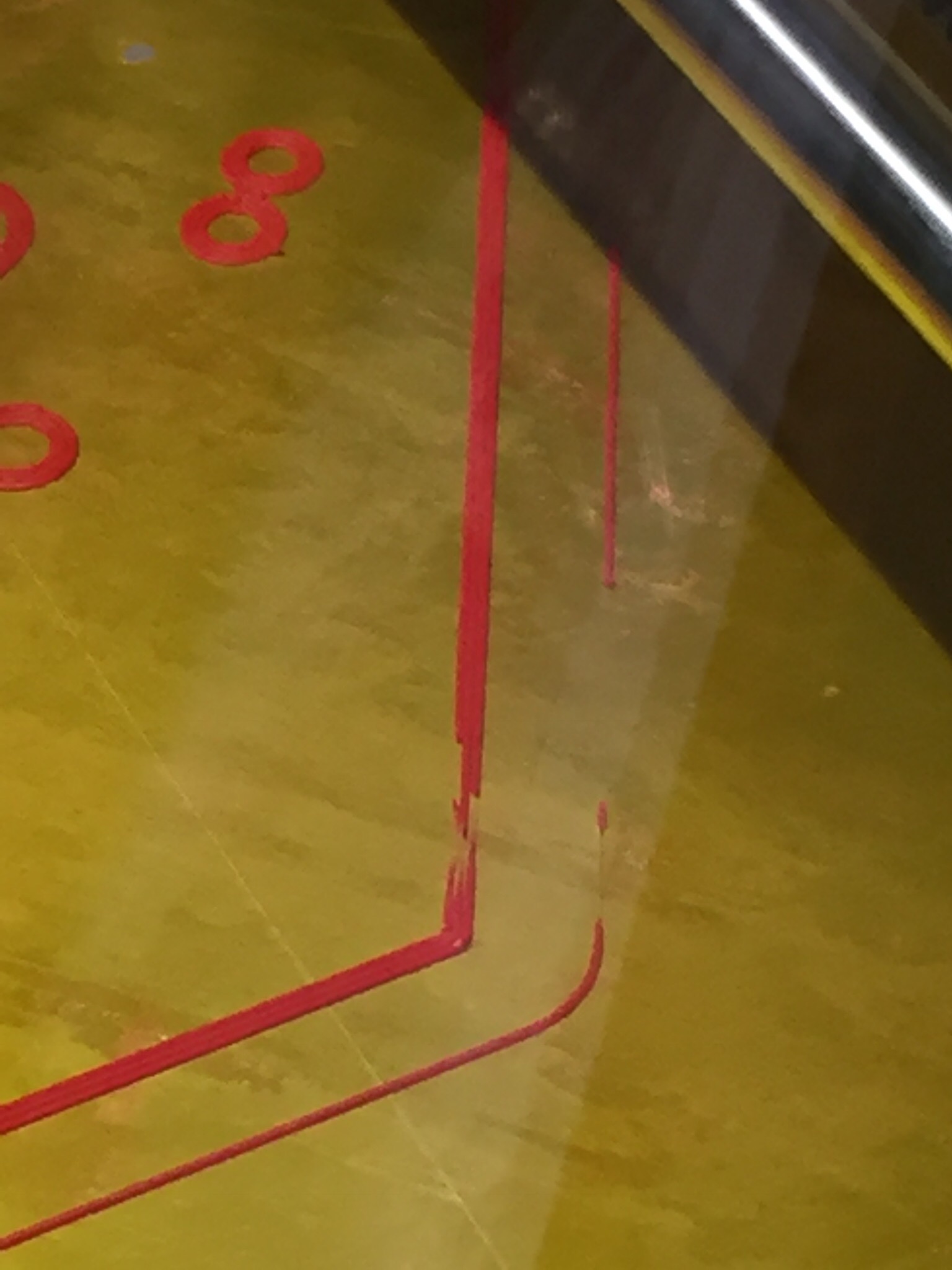

bertrandp Posté(e) Novembre 2, 2016 Partager Posté(e) Novembre 2, 2016 (modifié) Bonjour à tous, J'ai un petit problème qui m’empêcherais presque de dormir depuis 5 jours. Matos : Prusa i3 Rework 1.5 avec capteur inductif ; Ramps 1.4 ; Hotend Hexagon / Software : Repetier Host ; Slic3r / Filament : PLA ou ABS En effet, alors que je n'ai touché à aucun réglage et paramètres, j'ai constaté que j'avais des problèmes d'extrusion à partir d'un certain endroit du plateau (env X=150 et Y=150). J'ai donc refait une calibration du Z, vérifier la planéité du plateau, l'équerrage de la machine, vérifié le cablage, réinstallation des soft....rien n'y fait. Je me suis rendu compte en fait que le moteur d'extrusion faisait des pauses à partir de cette endroit, c'est à dire que la roue d'entrainement du filament ne tournait plus et faisait de minuscules petit a coup (avant et arrière). Et puis quand la machine revient sur une zone plus en avant du plateau ou plus à gauche l'extrusion reprends. Egalement et cela à son importance, j'ai fait un test d'extrusion à partir de cet endroit avec le Z relevé à 20mm et problème identique, le roue d'entrainement du filament n'avance plus. J'en déduit donc que le plateau et le reglage du Z ne sont pas incriminés. Comme vous pouvez le voir sur la photo, rupture d'extrusion sur le périmètre ainsi qu'en plus petite partie sur le bord de la pièce (qui elle se situe à la limite du X=150 et Y=150) De plus hier en imprimant une pièce plus petite et à l'avant du plateau, j'entends parfois de petits clics / clacs semblant venir de la partie électronique. J'ai pensé au stepstick du E qui rendrait l’âme ou une faiblesse du moteur mais je ne m'explique pas pourquoi à partir de cette endroit ! alors qu'ailleurs sur le plateau tout va bien. Je suis preneur de tout vos bons conseils et qui me ferait retrouver le sommeil Modifié (le) Novembre 2, 2016 par bertrandp Lien vers le commentaire Partager sur d’autres sites More sharing options...
Nilso Posté(e) Novembre 2, 2016 Partager Posté(e) Novembre 2, 2016 Hello, Un faux contact quand la tête se déplace à cette zone (tension d'un câble) ?? Lien vers le commentaire Partager sur d’autres sites More sharing options...
bertrandp Posté(e) Novembre 2, 2016 Auteur Partager Posté(e) Novembre 2, 2016 il y a 13 minutes, Nilso a dit : Hello, Un faux contact quand la tête se déplace à cette zone (tension d'un câble) ?? C'est une piste que je n'ai pas exploré en effet. Mes cables passes dans un "cable chain" je vais vérifier cela également. Lien vers le commentaire Partager sur d’autres sites More sharing options...
nicephore Posté(e) Novembre 2, 2016 Partager Posté(e) Novembre 2, 2016 Je vois que tes câbles sont avec des connecteurs profite également pour les vérifier. Lien vers le commentaire Partager sur d’autres sites More sharing options...
bertrandp Posté(e) Novembre 2, 2016 Auteur Partager Posté(e) Novembre 2, 2016 (modifié) oui dans ma recherche de panne, je n'ai vérifié que la bonne connexion des prises et fiches sur la Ramps ainsi que sur le moteur E. Peut être aussi intervertir le branchement du E sur la Ramps en déclarant dans le Marlin la valeur inverse. Je n'ai pas de Nema 17 en stock mais en démontant partiellement la bête, j'essaierai d'intervertir un moteur du Z avec celui du E. Une idée sur les petits clics ou clacs que je peux entendre parfois ? (il ne me semblait pas les entendre auparavant) Modifié (le) Novembre 2, 2016 par bertrandp Lien vers le commentaire Partager sur d’autres sites More sharing options...
bertrandp Posté(e) Novembre 3, 2016 Auteur Partager Posté(e) Novembre 3, 2016 (modifié) Alors j'ai intervertie le câble du moteur extrudeur avec celui de l'axe X ainsi que le stepper de l'extrudeur avec un des Z. Résultat, j'ai le fonctionnement de mon moteur X qui déconne total (grognement et avance pas ou peu par a coup de quelques mm) sauf quand j'appuie sur la prise sur le moteur. Je penses donc avoir identifié la panne, changement du câble moteur à prévoir. Je vous tiens au courant. Modifié (le) Novembre 3, 2016 par bertrandp Lien vers le commentaire Partager sur d’autres sites More sharing options...

bertrandp Posté(e) Novembre 14, 2016 Auteur Partager Posté(e) Novembre 14, 2016 Je ne sais pas ce qui se passe mais j’enchaîne un peu tous les problèmes alors que cette machine me donnait jusqu'à maintenant entière satisfaction. Donc pour mon problème d'extrusion à un certain endroit du plateau c'est revenu à la normal, problème réglé. Comment ? ben en fait je ne sais pas trop mais c'est revenu à la normal. Sur les recommandations de Nilso, j'ai réinstallé les moteurs Z originaux, remplacé le moteur de l'extrudeur par celui du X et j'ai changé le moteur du X par un neuf (pas de même marque), réinstallation du Marlin et de Repetier Host. Jusque là impec. Mais parce qu'il y a un mais, maintenant j'ai un problème que j'apparente à de la sous-extrusion, mais uniquement sur de grande pièces En effet, sur la première couche, tous mon périmètre est nickel et les premières lignes de remplissage vont bien mais au bout de 15 ou 20 lignes de remplissage ça part en cacahouete....fil très fin qui n'adhère pas....et le filament fini par ne plus sortir de la hotend. - changement de la buse 0.4 par une neuve --> ok - Nettoyage de la roue d'entrainement du filament --> ok - vérifié le bon refroidissement de la hotend --> ok - J'ai de nouveau réglé mon plateau -->ok - re calibrage de mon auto level --> ok Les pistes que je vais suivre sont : - Vérifier le bon equerrage de la machine - Vérifier tension popolu de l'extrudeur - re calibrer l'extrudeur J'y ai passé une bonne partie de mon week end... Si vous avez des idées des choses à faire en premier lieu je suis preneur Lien vers le commentaire Partager sur d’autres sites More sharing options...
