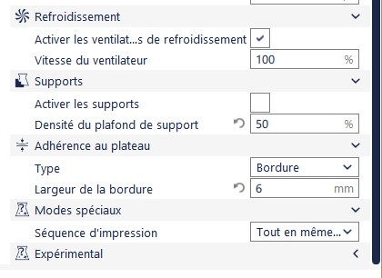

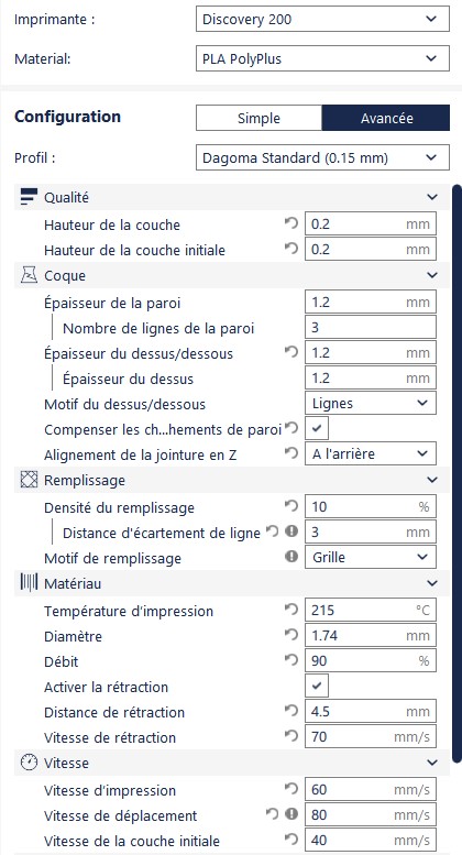

Patrick013 Posté(e) Novembre 4, 2016 Partager Posté(e) Novembre 4, 2016 Salut Voici le gcode avec mes reglages de la dago. D200_Pièce serrure arrière de traction_proto.gcode Lien vers le commentaire Partager sur d’autres sites More sharing options...
xyz Posté(e) Novembre 4, 2016 Auteur Partager Posté(e) Novembre 4, 2016 (modifié) merci, je teste ! message edite: ca ne demare pas, la buse reste froide. Modifié (le) Novembre 4, 2016 par xyz Lien vers le commentaire Partager sur d’autres sites More sharing options...
Patrick013 Posté(e) Novembre 4, 2016 Partager Posté(e) Novembre 4, 2016 Étonnant ça !!! Même matos et la mienne tourne en H24 en ce moment et j'ai encore une cinquantaine d'heures de travail a faire . Lien vers le commentaire Partager sur d’autres sites More sharing options...
