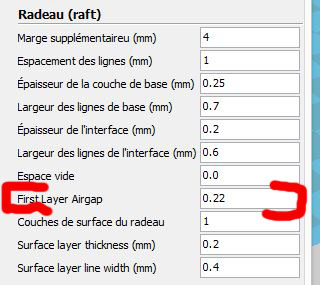

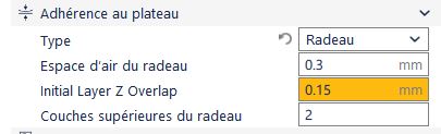

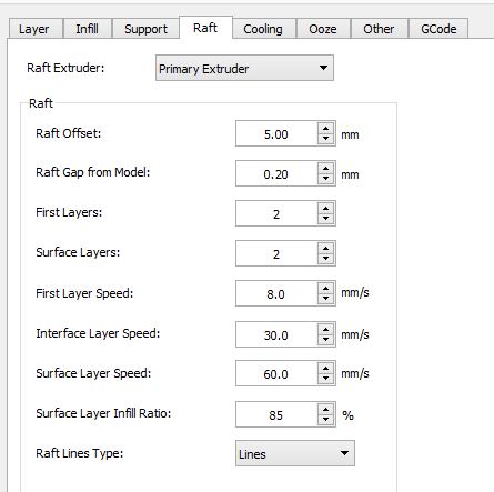

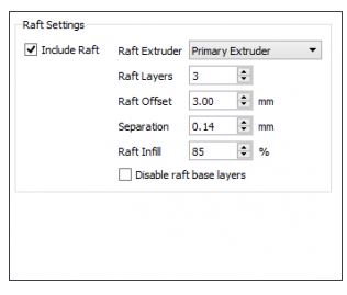

delirium07 Posté(e) Novembre 3, 2016 Partager Posté(e) Novembre 3, 2016 (modifié) Bonsoir Je sais que certain galere un max pour virer leur raft de leur piece , je suis passé par la aussi , alors c'est pas vraiment un tuto mais une info qui vous facilitera la vie !! Donc j'ai pris 3 slicers Cura, IdeaMaker et Simplify3D Il y a tout simplement un parametre a changer dans l'onglet raft de ces slicers , ce parametre change de nom sur chaque slicer donc pas évident de s'y retrouver . CURA 2.1.2 sur Cura 2.1.2 c'est Initial Layer Z Overlap , si votre raft est trop coller a votre piece augmenter la valeur CURA 15.04....... Sur Cura 15 c'est First Layer Airgap , ici il est a 0.22 je dirais qu'on est pas loin du maximum a mettre. IdeaMaker Sur IdeaMaker c'est Raft Gap From Model , ici il est a 0.2 et chez moi le raft s'enleve pratiquement tout seul en decollant la piece du plateau Simplify3D Sur Simplify 3D c'est Separation ici il est a 0.14 c'est pratiquement la valeur que j'ai trouvé d'origine sur tous les slicers Sur les Slicers que j'ai testés ce parametre est d'origine a 0.14 - 0.15 , plus vous montez la valeur plus le raft se decrochera mieux . plus vous descendez cette valeur et plus le raft reste collé voir fusionné !! voila pour aujourd'hui , en esperant que ca pourra vous aidez !!! Modifié (le) Novembre 3, 2016 par delirium07 2 Lien vers le commentaire Partager sur d’autres sites More sharing options...
