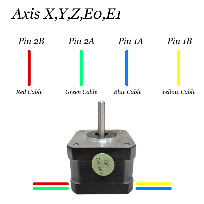

bdevis Posté(e) Novembre 9, 2016 Auteur Partager Posté(e) Novembre 9, 2016 J'ai refais des test mais je pense que le câblage de mes moteurs n'est pas correcte. J'ai 0 déplacement des moteurs, juste des petits aller/retour qui provoque des à-coups. Lien vers le commentaire Partager sur d’autres sites More sharing options...
Cyrille Posté(e) Novembre 9, 2016 Partager Posté(e) Novembre 9, 2016 (modifié) il y a 30 minutes, bdevis a dit : J'ai refais des test mais je pense que le câblage de mes moteurs n'est pas correcte. J'ai 0 déplacement des moteurs, juste des petits aller/retour qui provoque des à-coups. En effet tu dois pas avoir les paires comme il faut. Sur la MKS d'après ce que je vois il faut câbler comme cela : 2B-2A-1A-1B (Sources: http://www.thingiverse.com/thing:1760728) Soir Rouge-Vert-Blue-Jaune Sinon tu essaie, sachant que c'est par paire. Si tu as R-V-B-J et que le moteur bouge pas du tout inverse V et B (R-B-V-J), si le moteur "vibre" c-à-d semble "avancer puis reculer" inverse juste une paire, par exemple R et V (V-R-B-J) ou B et J (R-V-J-B). Si quelqu'un peut confirmer mon explication ça serait plus sur >>> Dans tout les cas : note proprement tout ce que tu fais (branchements, ordre des câbles, etc.) quand tu changes un truc, ainsi que les résultats des tests correspondants afin de savoir où tu en est, pouvoir revenir en arrière, et pas faire 2 fois la même chose <<< Modifié (le) Novembre 9, 2016 par Cyrille Lien vers le commentaire Partager sur d’autres sites More sharing options...
bdevis Posté(e) Novembre 9, 2016 Auteur Partager Posté(e) Novembre 9, 2016 Oui je voulais éviter de passer à la méthode de l'empirique... Mais bon tant pis ! Je sens bien que je suis bon pour y aller !! Lien vers le commentaire Partager sur d’autres sites More sharing options...
Cyrille Posté(e) Novembre 9, 2016 Partager Posté(e) Novembre 9, 2016 il y a 5 minutes, bdevis a dit : Oui je voulais éviter de passer à la méthode de l'empirique... Mais bon tant pis ! Je sens bien que je suis bon pour y aller !! Ba disons qu'on peut difficilement t'aider plus là Pour les moteurs essaie déjà, au vu de tes symptômes, d'inverse deux câble d'un même coté (2A et 2B par exemple). Si ça marche pas, pour optimiser tes chances tu peux aussi regarder la sortie du moteur si les câbles on un ordre visible et partir de là. Lien vers le commentaire Partager sur d’autres sites More sharing options...
nicephore Posté(e) Novembre 9, 2016 Partager Posté(e) Novembre 9, 2016 Pour repairer les paires sans multimètre et moteur totalement débrancher : Shunter 2 câbles ensemble, le faire tourner à la main. Si il offre une résistance c'est qu'il s'agit bien d'une paire et donc les 2 autres câble sont la 2eme paire. Dans le cas contraire prendre un autre câble te refaire tourner à la main ... ect Ensuite pour inverser le sens de rotation sans passer par le Marlin, il suffit d’inverser les câbles d'un paire. Lien vers le commentaire Partager sur d’autres sites More sharing options...
bdevis Posté(e) Novembre 9, 2016 Auteur Partager Posté(e) Novembre 9, 2016 oui je suis dessus en ce moment. J'ai trouvé pour X et pour Y. il me reste Z avec les 2 moteurs et l'extrudeur. Je verrais une jolie photo à la fin pour tout le monde, histoire que plus personne galère. Lien vers le commentaire Partager sur d’autres sites More sharing options...
bdevis Posté(e) Novembre 11, 2016 Auteur Partager Posté(e) Novembre 11, 2016 cablage extrudeur 100% OK !! mais pour le reste je galére un peu Lien vers le commentaire Partager sur d’autres sites More sharing options...
bdevis Posté(e) Novembre 11, 2016 Auteur Partager Posté(e) Novembre 11, 2016 Axe Z OK ! Lien vers le commentaire Partager sur d’autres sites More sharing options...
bdevis Posté(e) Novembre 11, 2016 Auteur Partager Posté(e) Novembre 11, 2016 (modifié) axe X OK Endstop Y OK Endstop X OK Il me reste le palpeur pour le endstop Z... et là je sens que ca va pas être simple. Edit Tout est OK maintenant !! Il reste à réactiver le plateau chauffant, qui ne veut pas marcher... Assez bizzare Modifié (le) Novembre 11, 2016 par bdevis Lien vers le commentaire Partager sur d’autres sites More sharing options...
bdevis Posté(e) Novembre 11, 2016 Auteur Partager Posté(e) Novembre 11, 2016 Bon bah voilà ! Tout les axes OK, les endstop OK, vis trapézoïdales OK, MK3 OK Firmware finalisé ! Lien vers le commentaire Partager sur d’autres sites More sharing options...
