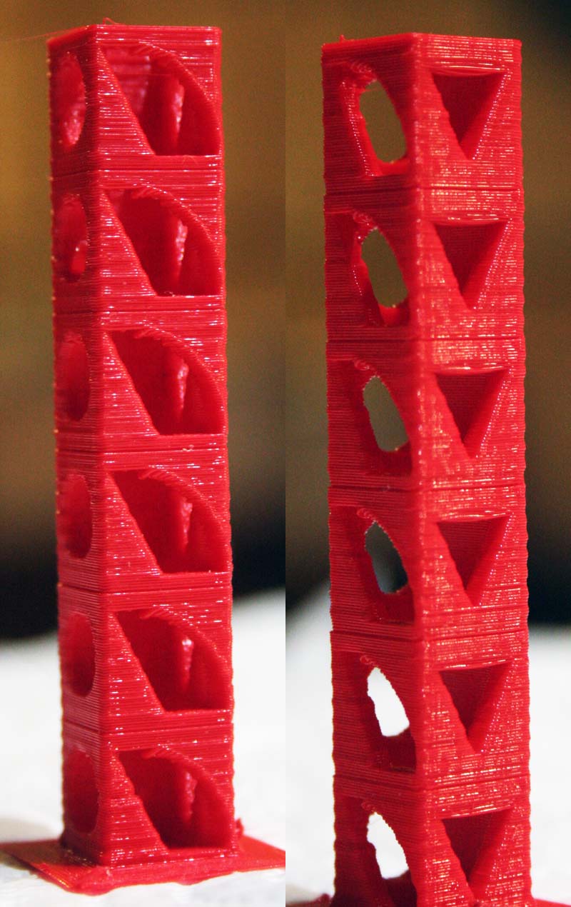

dh42 Posté(e) Novembre 6, 2016 Partager Posté(e) Novembre 6, 2016 Bonsoir (ou bonjour ) Je viens de réaliser une tour de température, j'ai modifié le Gcode à la main pour passer de 215 à 190° en 6 paliers ... et je ne vois pas trop de différences ! Un œil expert peut il me dire ce qu'il en pense ? (le Gcode modifié est en PJ) Filament Octofiber merci David Révélation tourtemp.zip Lien vers le commentaire Partager sur d’autres sites More sharing options...

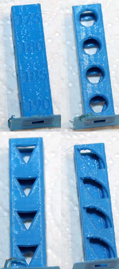

dh42 Posté(e) Novembre 19, 2016 Auteur Partager Posté(e) Novembre 19, 2016 Salut, Bon, je suis en train de refaire la même en pilotage depuis PronterFace et il y a bien une variation de la T° ... donc j'ai du commencer à une T° trop élevée (215 à 190) ; je vais tenter plus bas genre 190 à 175 ... ++ David Lien vers le commentaire Partager sur d’autres sites More sharing options...
dh42 Posté(e) Novembre 19, 2016 Auteur Partager Posté(e) Novembre 19, 2016 Re Bon, la prochaine fois je commence à 25° ++ David 1 Lien vers le commentaire Partager sur d’autres sites More sharing options...
valoudi Posté(e) Novembre 20, 2016 Partager Posté(e) Novembre 20, 2016 j'ai fait la même chose pour de l'octofiber sur mon Itopie entre 220 et 190 et j'ai pas de grande grande différence ... Je suppose que je le filament doit répondre pareil dans une grande gamme de T° Lien vers le commentaire Partager sur d’autres sites More sharing options...
dh42 Posté(e) Novembre 20, 2016 Auteur Partager Posté(e) Novembre 20, 2016 Salut, Oui, je suppose. J'ai par contre remarqué que la régulation de T°, quand à elle, était très différente suivant la T° demandée ; par exemple à 180° ça régule à ± 0.2° près alors qu'à 190° c'est du ± 2° ... et il y a d'autres T° ou j'ai une super régulation ou au contraire ou ça varie de plusieurs ° .... bizarre. Quelqu'un sait comment afficher le Gcode au fur et à mesure qu'il est lu par PronterFace ? (comme sur une CNc), je n'ai pas trouvé. Par contre il affiche des données intéressantes sur le palpage 4 points qui donnent une valeur chiffrée des défauts du plateau (à la répétitivité du palpeur près, qui n'est pas terrible apparemment ; dans les ± 0.03mm à la louche ; c'est pas mieux qu'un simple micro contact (ou il y a plein de jeu partout, ce qui est plus que probable) ++ David Lien vers le commentaire Partager sur d’autres sites More sharing options...
